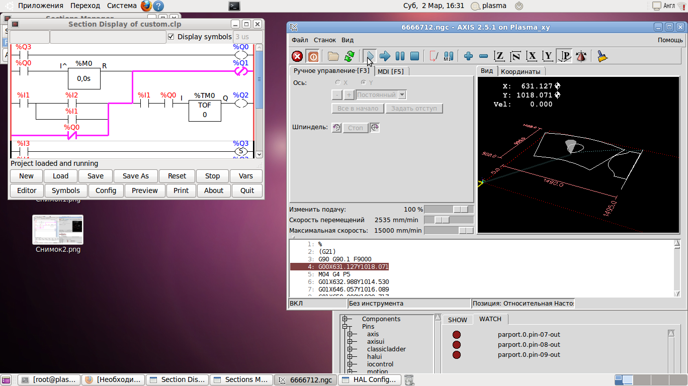

как вариант :
net estop-out <= iocontrol.0.user-enable-out
net estop-out => iocontrol.0.emc-enable-in
# Load Classicladder (--nogui - скрывать окно ладдера)
loadusr classicladder  custom.clp
net pncl        classicladder.0.out-00        parport.0.pin-07-out      # вкл пневмоцилиндра
net fire_m3     motion.spindle-reverse        classicladder.0.in-03
net fire_m4     motion.spindle-forward        classicladder.0.in-04
net feed-hold   classicladder.0.out-01        motion.feed-hold          # feed-hold
net ctrl        parport.0.pin-15-in-not       classicladder.0.in-02     # сигнал наличия дуги
net down        parport.0.pin-13-in-not       classicladder.0.in-01     # сигнал с концевика ПЦ
net fire        classicladder.0.out-02        parport.0.pin-09-out     # вкл-выкл влазмы
это низ хал
и ладдер:
Выделение(020).jpg (1903 просмотра) <a class='original' href='./download/file.php?id=12450&mode=view' target=_blank>Загрузить оригинал (244.11 КБ)</a>
custom.clp
(4.9 КБ) 1247 скачиваний
если делать командами м4-м3 , то после м4 надо ставить паузу на время опускания ПЦ плюс 1с
сейчас это время 5 с
в фильтр можно прописать :
PROGRAM_EXTENSION = .ngc Script sed
ngc = sed 's/G71/G21/i ; s/M04/M04 G4 P5/i'
то есть М04 меняем на М4 с последующей паузой(в данном случае - 5с)

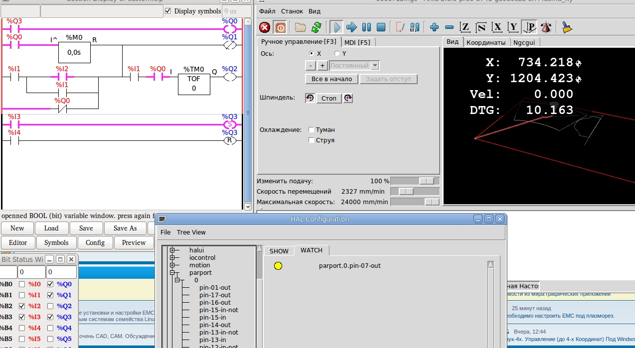

Сообщения: 8167
Репутация: 1589
Re: Необходимо настроить ЕМС под плазморез.
Сообщение nkp »
у меня по команде М4 включается пин парпорта 7
а на нем должен быть ПЦ
так?
то есть включаться опускание должно по любому:
(может надо перезагрузить емс)
Выделение(021).jpg (1880 просмотров) <a class='original' href='./download/file.php?id=12464&mode=view' target=_blank>Загрузить оригинал (374.76 КБ)</a>

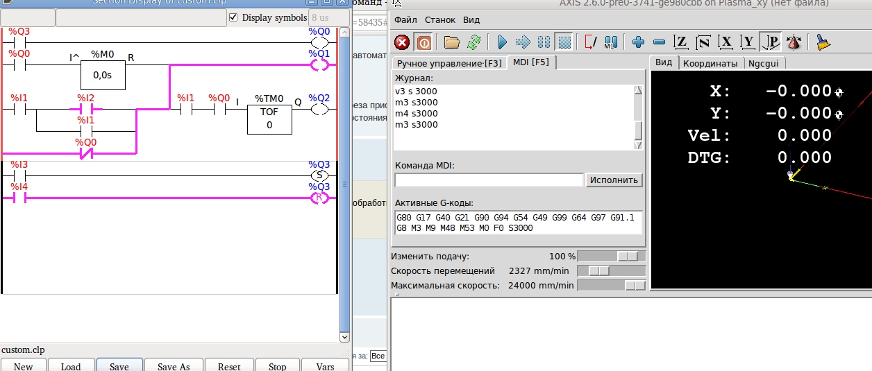

Сообщение 1240 »
у меня отличие в начальных условиях
нет нижней линии и не только
Снимок2.png (1877 просмотров) <a class='original' href='./download/file.php?id=12465&mode=view' target=_blank>Загрузить оригинал (145.05 КБ)</a>
Сообщения: 8167
Репутация: 1589
Сообщение nkp »

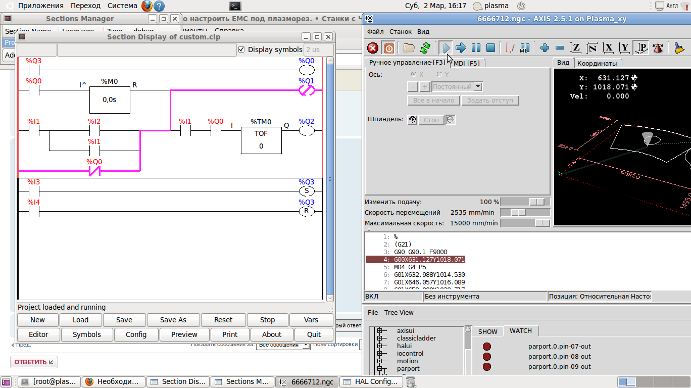

я показал скрин после отработки кода М4
вначале у меня такая же картина
покажите скрин после м4
1240
Сообщения: 962
Репутация: 278
Откуда: Украина, Харьков.
Сообщение 1240 »
у меня в коде не М4 а М04
все точно также подъехал и ждет
снимок сделан сразу после остановки
если остановлю по "ESC" то могу включить и выключить плазму (клавишами по против часовой)
после М04.png (1874 просмотра) <a class='original' href='./download/file.php?id=12466&mode=view' target=_blank>Загрузить оригинал (268.11 КБ)</a>
