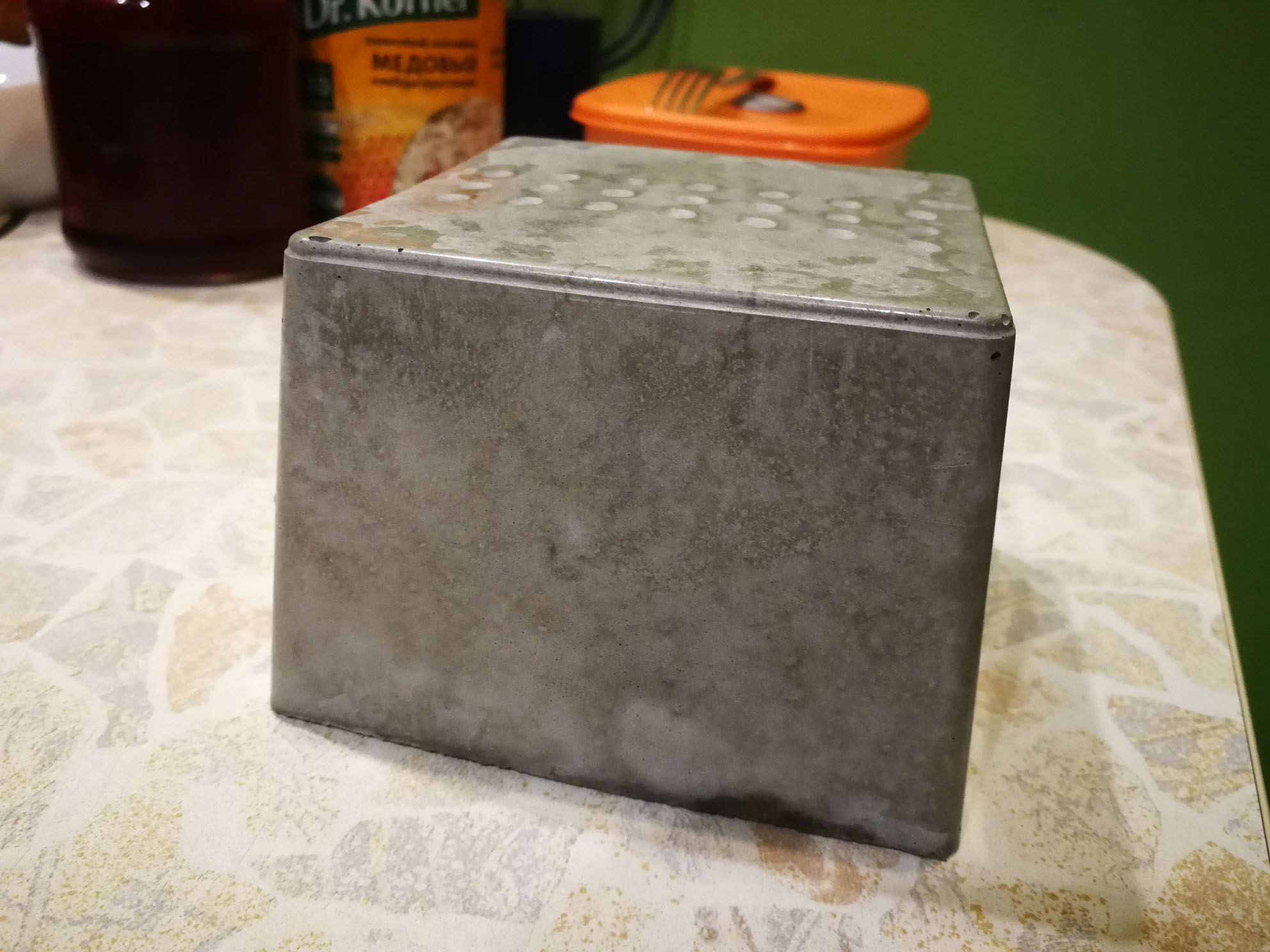

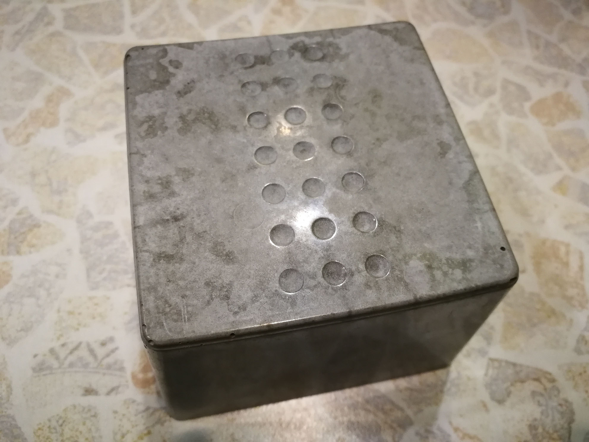

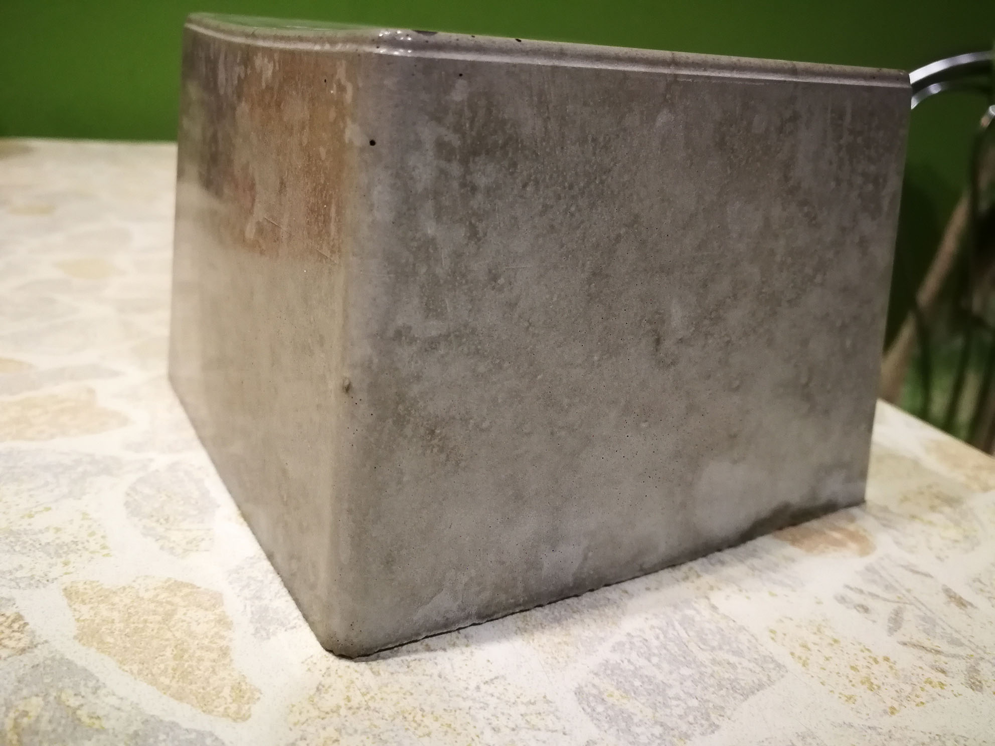

Немного офтопа:
На днях залил пару тройку кубиков на пробу. Скоро ломать буду. Без эпоксидки. Дешевле и проще. По прочности думаю не хуже будет. Но пока эксперимент. На фото не передать этого монолита.

А покупатель должен сам додумать что дальше делать с этим куском камня?! В принципе можно в огороде поставить, ну или как гнет капусту квасить))) Чето не видно конечного варианта как станок будет выглядеть!?
