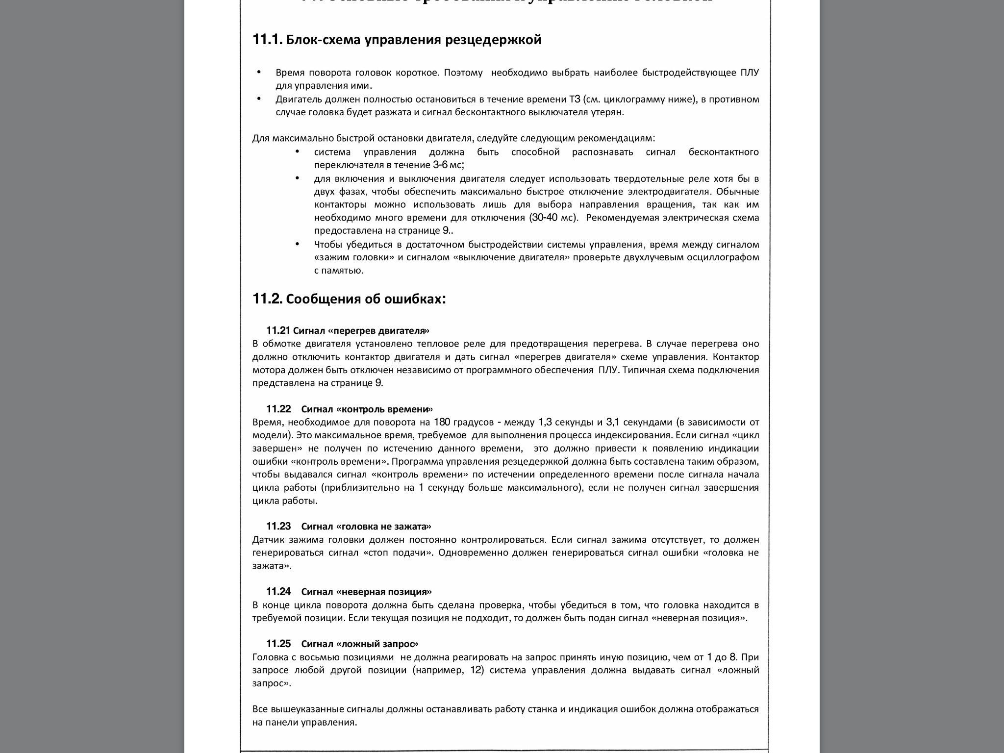

Вообще надо по быстродействию спрашивать у продавца, мало ли какие у них реле :)
А что - так быстро крутится голова?
Re: Чпу на токарный
Да вроде шустрая
Вот рекомендации по управлению
Время т3 примерно 60 мс

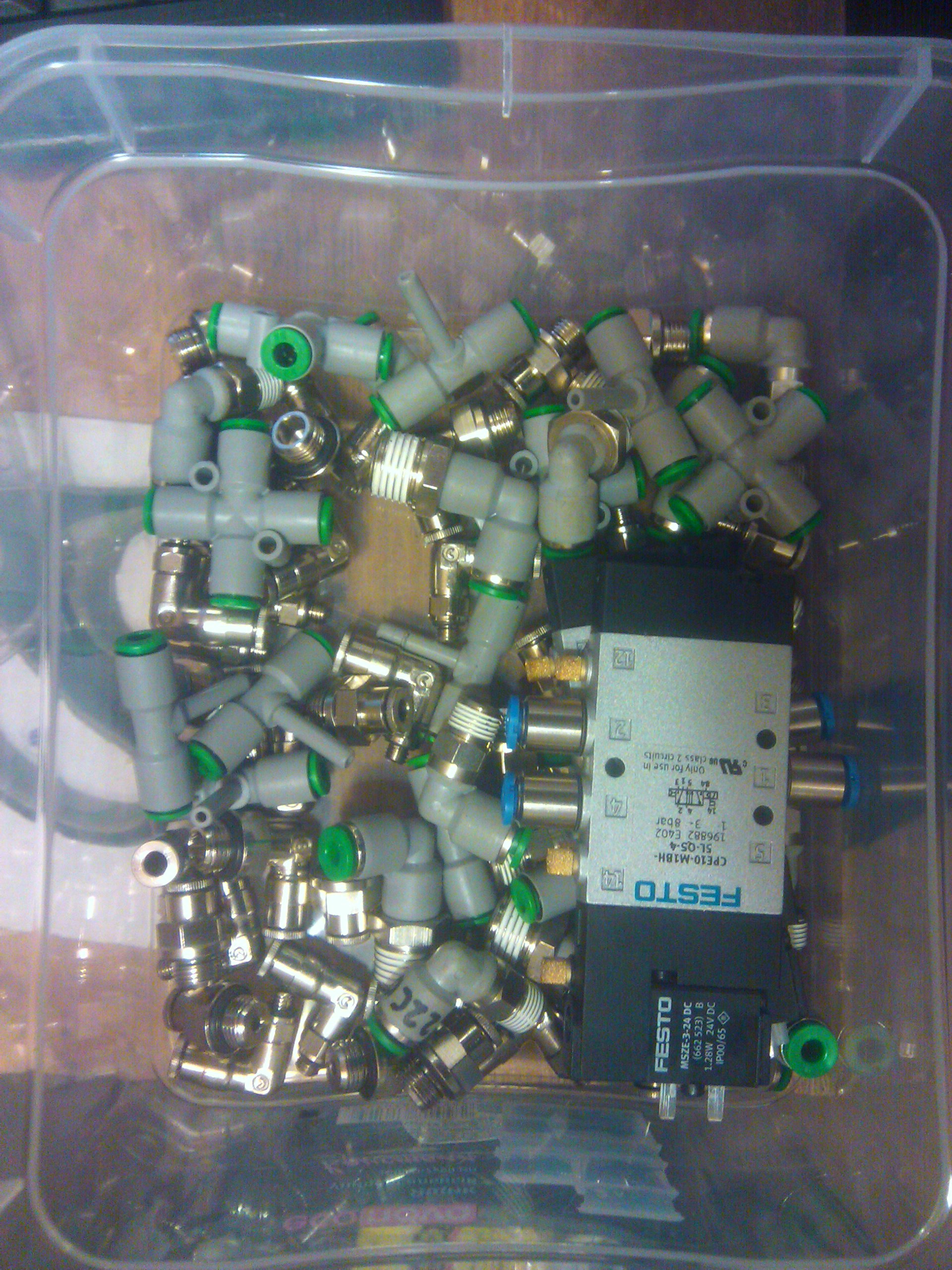

Закупили полностью все фитинги , клапаны и прочее
Два вечера список писал :hehehe:
Это еще не все

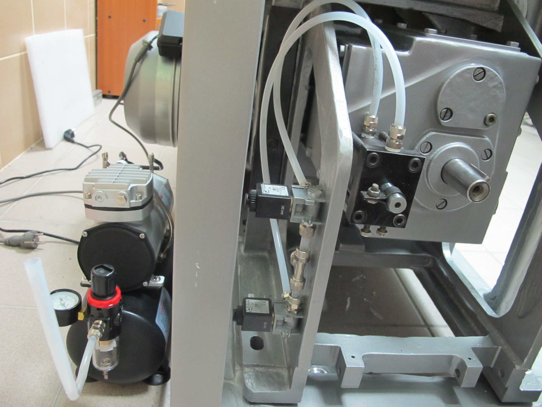

Автосмазка 10-12 точек , некоторые точки под вопросом
Автосмазка через питатели, фильтр, манометр, поэтому набежало фитингов
Потом Сож , но тут немного соединений, фактически насос и револьверка
И переключение редуктора, миникомпрессор, два электро клапана и фитинги
Компрессор очень тихий, практически не слышно , рессивер на 3 литра,
производительность конечно аховая, 22 литра в минуту
Но этого вполне достаточно

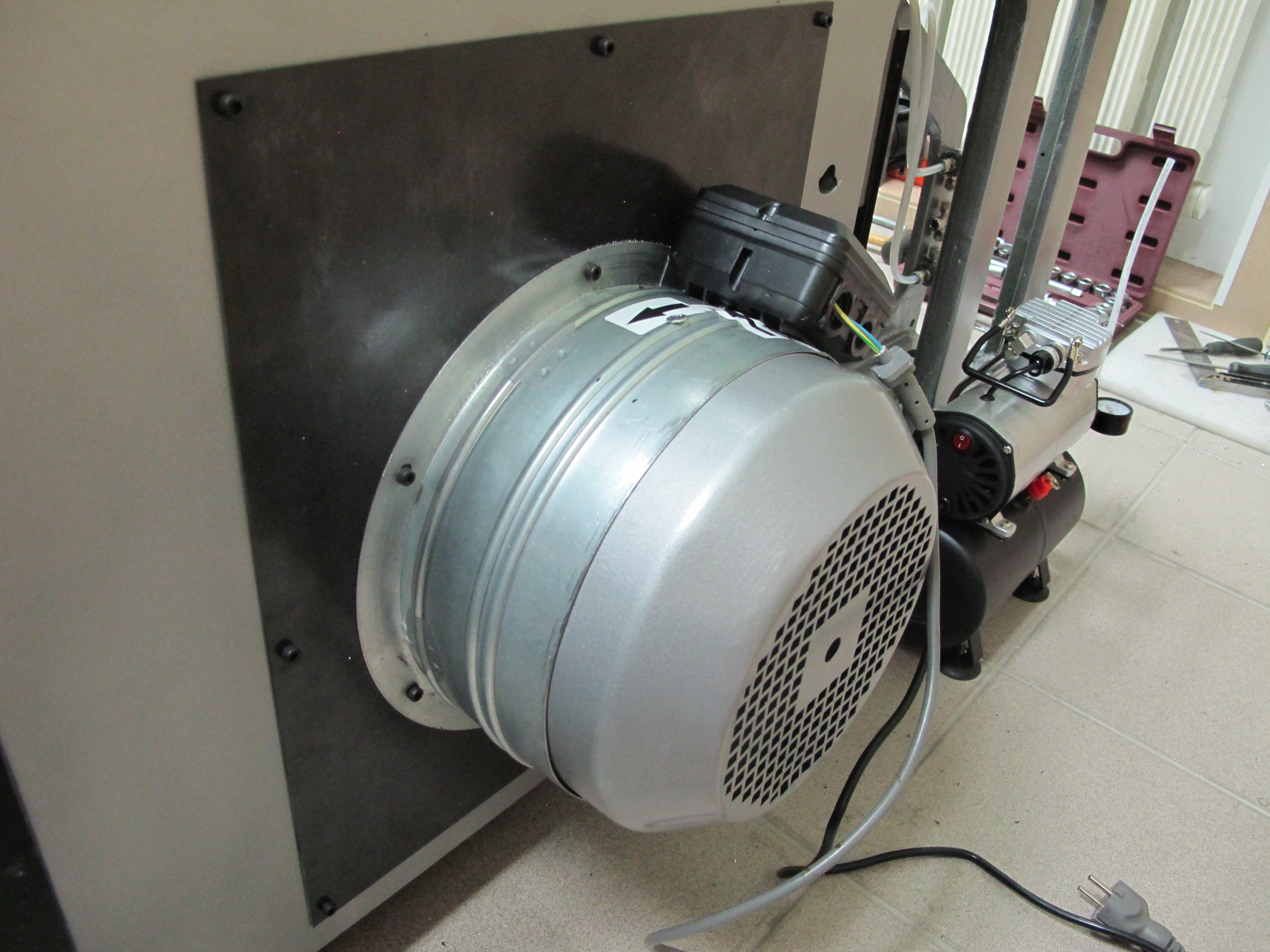

Прикрепил вентилятор, дует капец как сильно, можно смело занижать обороты
Подключили пневмо на редуктор главного привода, работает :good:
Одной накачки рессивера хватает примерно на 10 переключений
