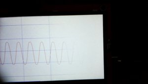

aftaev писал(а):Берешь мой скетч и там меняешь мой экран UTFT myGLCD(ITDB32S,38,39,40,41); на свой UTFT myGLCD(CTE32HR, 38, 39, 40, 41);
Поиск тупит, выдал 5 ссылок, потом 22579...носом не ткнёте?
НАШОЛ!
Работает!, правда сдвинуто, но главное первый результат.

Подкорректировал, почему-то LCD кажет не с нуля а с 80 пикселей..
Теперь буду искать изменение частоты и т.д. ещё бы прикрутить сенсорный экран, на нём сделать меньюшку..

Там тормозит экран, быстро выводить инфу на экран не получится.

если убрать строки вывода на экран напряжения то выводится махом за 0.5-1 секунду...
а ускорить можно ?
наводка от руки на вход на фото
IMG_20171120_182746.jpg (6352 просмотра) <a class='original' href='./download/file.php?id=125027&sid=3c127f0b289cf39069f61f8551294734&mode=view' target=_blank>Загрузить оригинал (359.99 КБ)</a>

-=KGB_spy=- писал(а):а ускорить можно ?
Экран медленно рисует.
