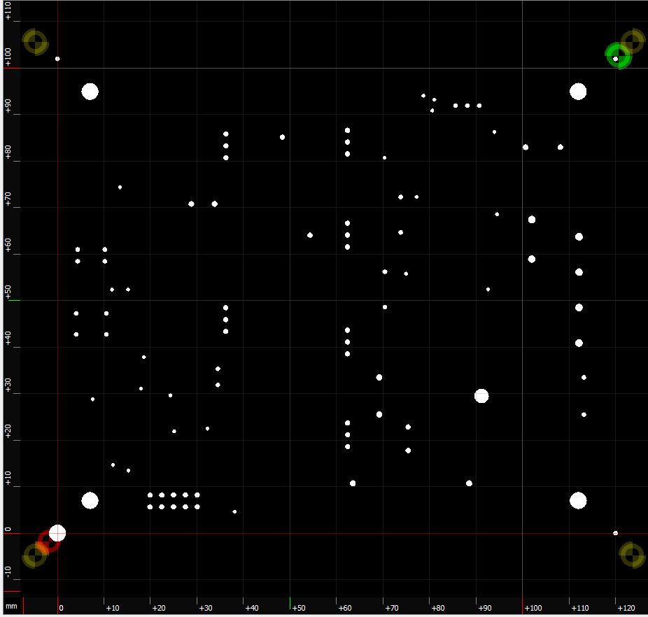

Что-то не соображу с файлом сверловки. Вылезает лишнее отверстие последним инструментом.
Вот так выглядит сверловка в каме альтиума:
1_alt.JPG (4827 просмотров) <a class='original' href='./download/file.php?id=166062&mode=view' target=_blank>Загрузить оригинал (31.08 КБ)</a>
Видны кремежные отверстия 3,5мм, а еще дальше по углам реперы 0,8. Нижний левый репер - в нулевой координате.
Вот так открывается в G2G:
2_g2g.JPG (4827 просмотров) <a class='original' href='./download/file.php?id=166063&mode=view' target=_blank>Загрузить оригинал (69.61 КБ)</a>
В нулевой координате помимо репера еще восьмым инструментом (3,5) отмечено отверстие.
3_zoomed.jpg (4827 просмотров) <a class='original' href='./download/file.php?id=166064&mode=view' target=_blank>Загрузить оригинал (19.59 КБ)</a>
Ок, пробую в альтиуме удалить 4 крепежный отверстия 3,5, чтобы не генерировался этот инструмент. Последним в файле становится 3мм сверло.
И им же отмечается сверловка в нулевой координате:
Файл сверловки:
cam.zip
(723 байт) 297 скачиваний

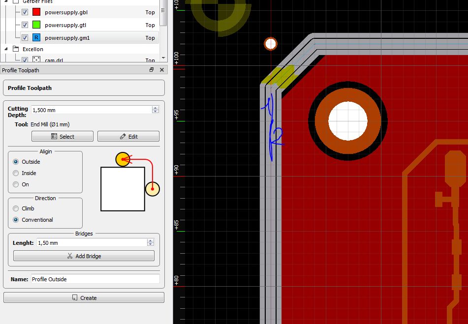

И если у меня нет проблем с головой или файлом, то фрезеровка сырых контуров таки сломана.
5_raw.JPG (4822 просмотра) <a class='original' href='./download/file.php?id=166069&mode=view' target=_blank>Загрузить оригинал (98.85 КБ)</a>
Генерирует проходы с обеих сторон контура. Проверил в старой версии - там такого нет, все генерируется как положено. Не работает в 0.7.5, работает в 0.5.

N1X писал(а):Что-то не соображу с файлом сверловки. Вылезает лишнее отверстие последним инструментом.
Видимо когда добавил слоты что то нарушилось в коде.
N1X писал(а):Генерирует проходы с обеих сторон контура. Проверил в старой версии - там такого нет, все генерируется как положено. Не работает в 0.7.5, работает в 0.5.
Клей делай больше. В старой он был всегда 1 мм и иногда из-за этого были глюки.
На неделе выйдет версия с сохранением проектов.
