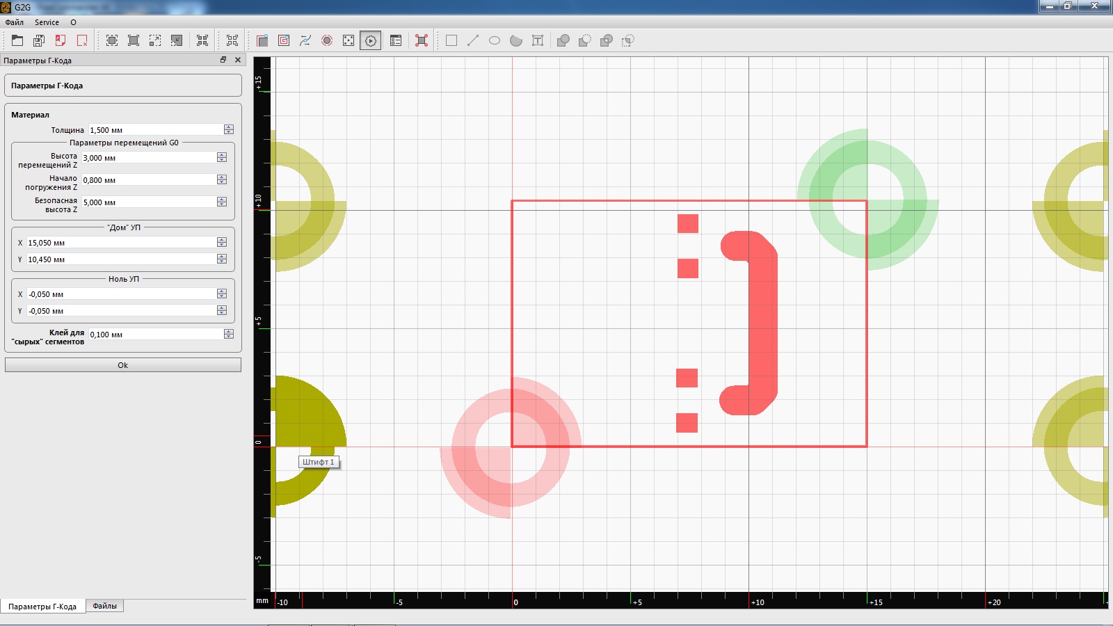

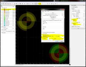

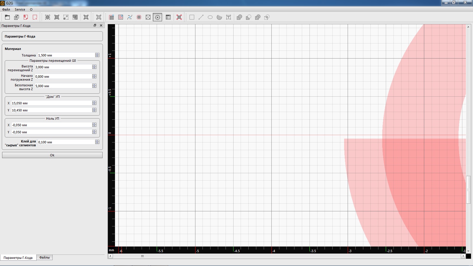

"Авторазмещение считается от фактических габаритов видимых в окне".
Здравствуйте!
Тогда ноль УП после авторазмещения всех опорных точек будет всегда отличаться от нуля герберного файла на половину толщины контурной линии платы.. Для пробы сделал простенькую плату с толщиной линии контура 0.1 мм.

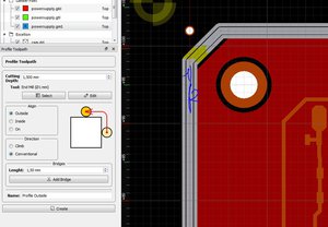

На Скрин_2 пытаюсь установить маркер левого нижнего штифта в координату -10; 0. Остальные меня не интересуют, потому что они сами станут куда положено согласно заложенному алгоритму. Пока всё нормально. Для того чтобы проверить, а куда же я на самом деле установил маркер штифта, делаю увеличение картинки. На Скрин_3 левее координаты -6 мм по Х программа не позволяет ничего просматривать.
Здравствуйте!
Не пойму вопрос, у меня маркеры тащятся в любое место синхронно. Если их не синхронизировать то они потеряют смысл, так как при развороте она не встанет на место.[attachment=4[/quote]YuryV писал(а):Вторая - при попытке установить штифты точно (при максимальной увеличении) программа не даёт это сделать дальше 6 мм от контура платы, хотя изначально при реальном размере устанавливаю один из них, например, в координату -10 мм; 0 мм (иногда, например, из-за жертвенного стола приходится отступать подальше). Если бы в меню появлялась возможность вручную (точно) устанавливать координаты одного из четырёх штифтов (например, ближайшего к нулю УП) в виде цифр, то скорость работы юзеров с программой немного бы возросла...

" Если их не синхронизировать то они потеряют смысл, так как при развороте она не встанет на место."
Как раз именно синхронизация позволяет заниматься координатами только одного штифта, а остальные штифты расположатся сами автоматом.
В меню "Параметры Г-кода" есть же установка координат "Дом" УП, Ноль УП ?
Вот там ниже Ноль УП как раз и можно было бы в идеале устанавливать вручную координаты одного из штифтов, а остальные бы сами заняли свои места.
Где демократия? Значит, "Дом" УП и Ноль УП имеют ручную установку, а штифты лишены этого (конечно, в виде одного из них) ??? ))))
Иногда служебные отверстия (в данном случае штифты и тем более под них есть возможность независимой генерации УП, спасибо огромное за такую опцию) на плате можно использовать и для точного позиционирования в процессе работы. Поэтому я и проявляю интерес к точности предварительной установки их координат.

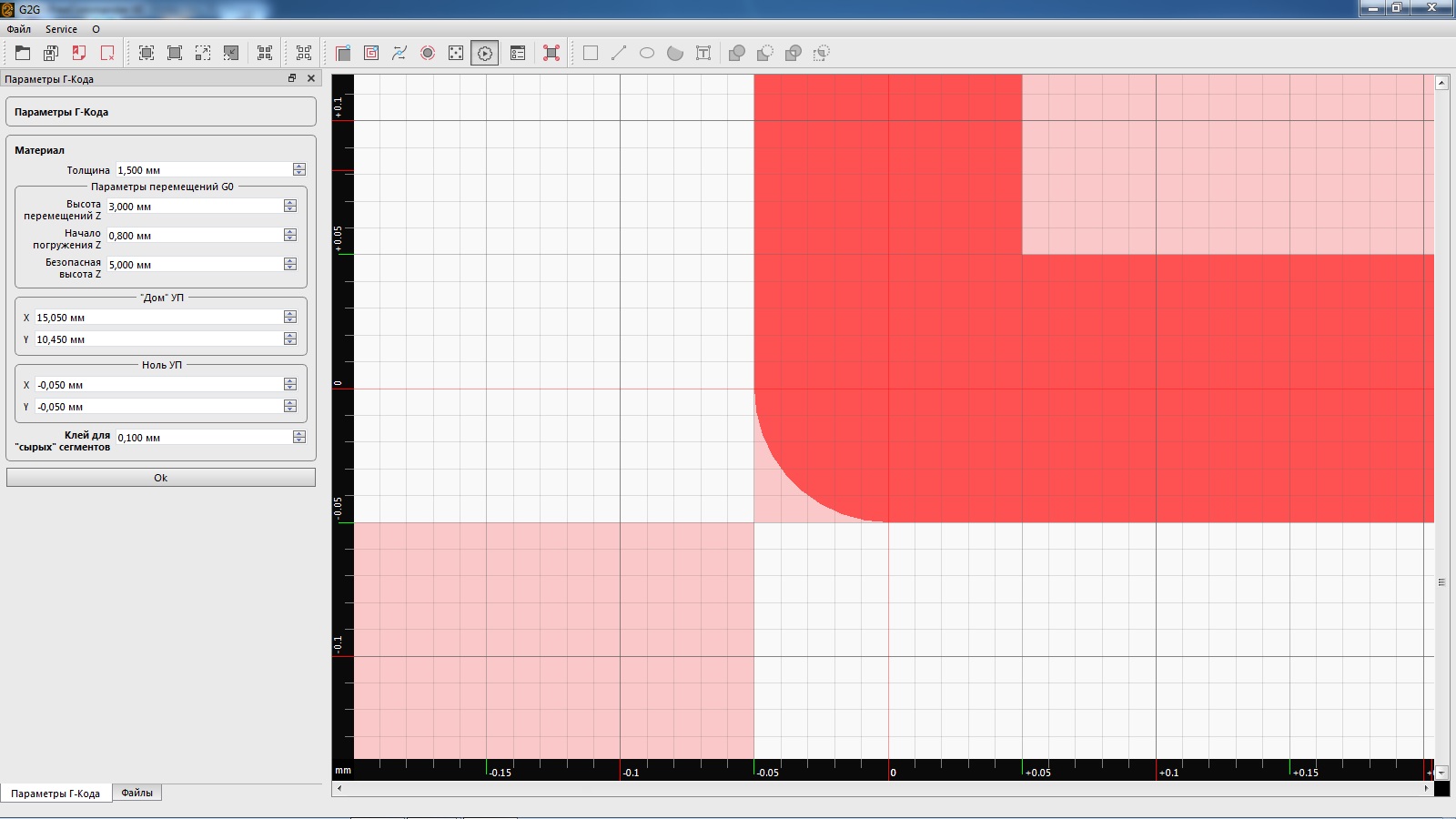

Не всегда, можно и по линии без припускаYuryV писал(а):Тогда ноль УП после авторазмещения всех опорных точек будет всегда отличаться от нуля герберного файла на половину толщины контурной линии платы.. Для пробы сделал простенькую плату с толщиной линии контура 0.1 мм.
Зачем такая точность установки штифтов в вашем случае?YuryV писал(а):Иногда служебные отверстия (в данном случае штифты и тем более под них есть возможность независимой генерации УП, спасибо огромное за такую опцию) на плате можно использовать и для точного позиционирования в процессе работы. Поэтому я и проявляю интерес к точности предварительной установки их координат.

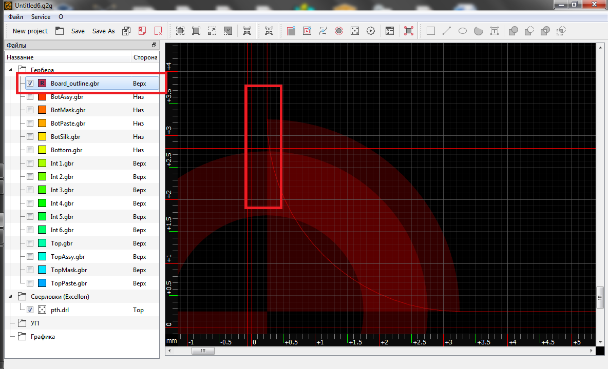

Re: Grber2GCode

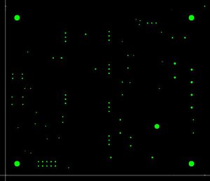

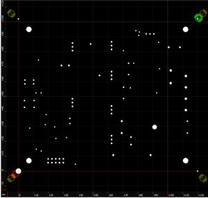

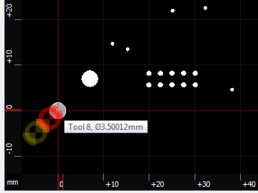

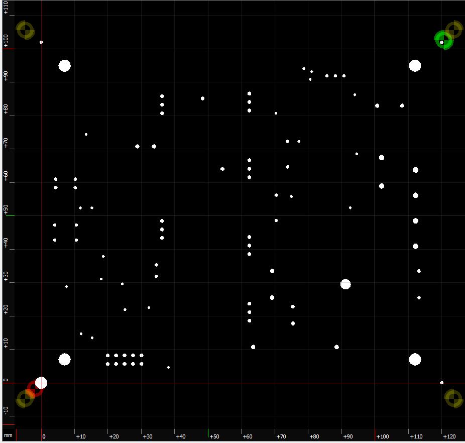

Что-то не соображу с файлом сверловки. Вылезает лишнее отверстие последним инструментом.
Вот так выглядит сверловка в каме альтиума: Видны кремежные отверстия 3,5мм, а еще дальше по углам реперы 0,8. Нижний левый репер - в нулевой координате.
Вот так открывается в G2G: В нулевой координате помимо репера еще восьмым инструментом (3,5) отмечено отверстие. Ок, пробую в альтиуме удалить 4 крепежный отверстия 3,5, чтобы не генерировался этот инструмент. Последним в файле становится 3мм сверло.
И им же отмечается сверловка в нулевой координате: Файл сверловки:

И если у меня нет проблем с головой или файлом, то фрезеровка сырых контуров таки сломана.
Генерирует проходы с обеих сторон контура. Проверил в старой версии - там такого нет, все генерируется как положено. Не работает в 0.7.5, работает в 0.5.

Видимо когда добавил слоты что то нарушилось в коде.N1X писал(а):Что-то не соображу с файлом сверловки. Вылезает лишнее отверстие последним инструментом.
Клей делай больше. В старой он был всегда 1 мм и иногда из-за этого были глюки.N1X писал(а):Генерирует проходы с обеих сторон контура. Проверил в старой версии - там такого нет, все генерируется как положено. Не работает в 0.7.5, работает в 0.5.

Ешки-матрещкиX-Ray писал(а):Клей делай больше.
У меня в интерфейсе просто "Glue" и все =) У тебя в видео в русском интерфейсе более полно назван параметр...

Re: Grber2GCode
Наконец-то, врубился, спасибо!X-Ray писал(а):Не всегда, можно и по линии без припуска
Всё дело в том, что много новых понятий - пока усвоишь "сырые вектора", "линии без припуска", выше вон и про "клей" было...)))
