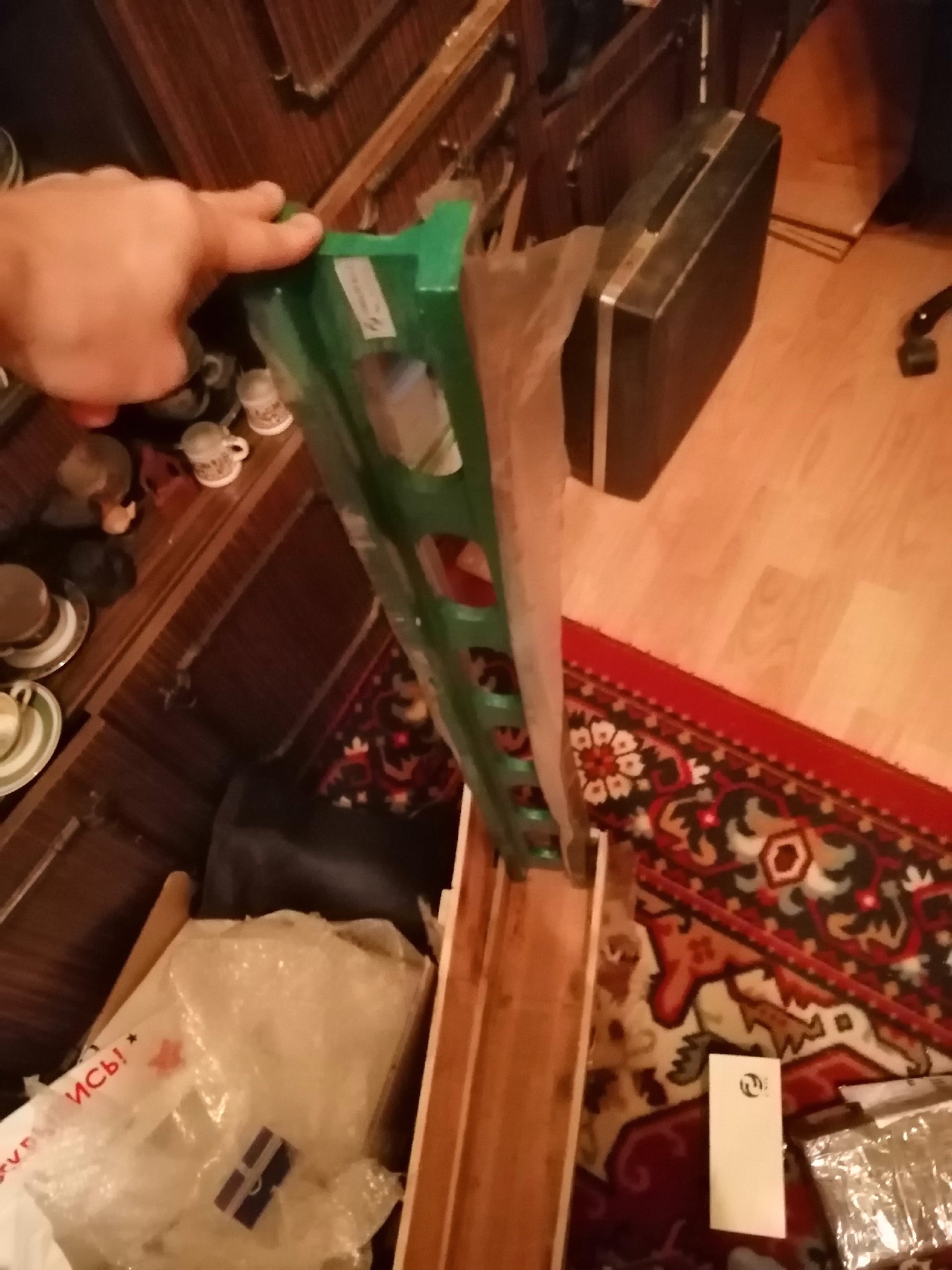

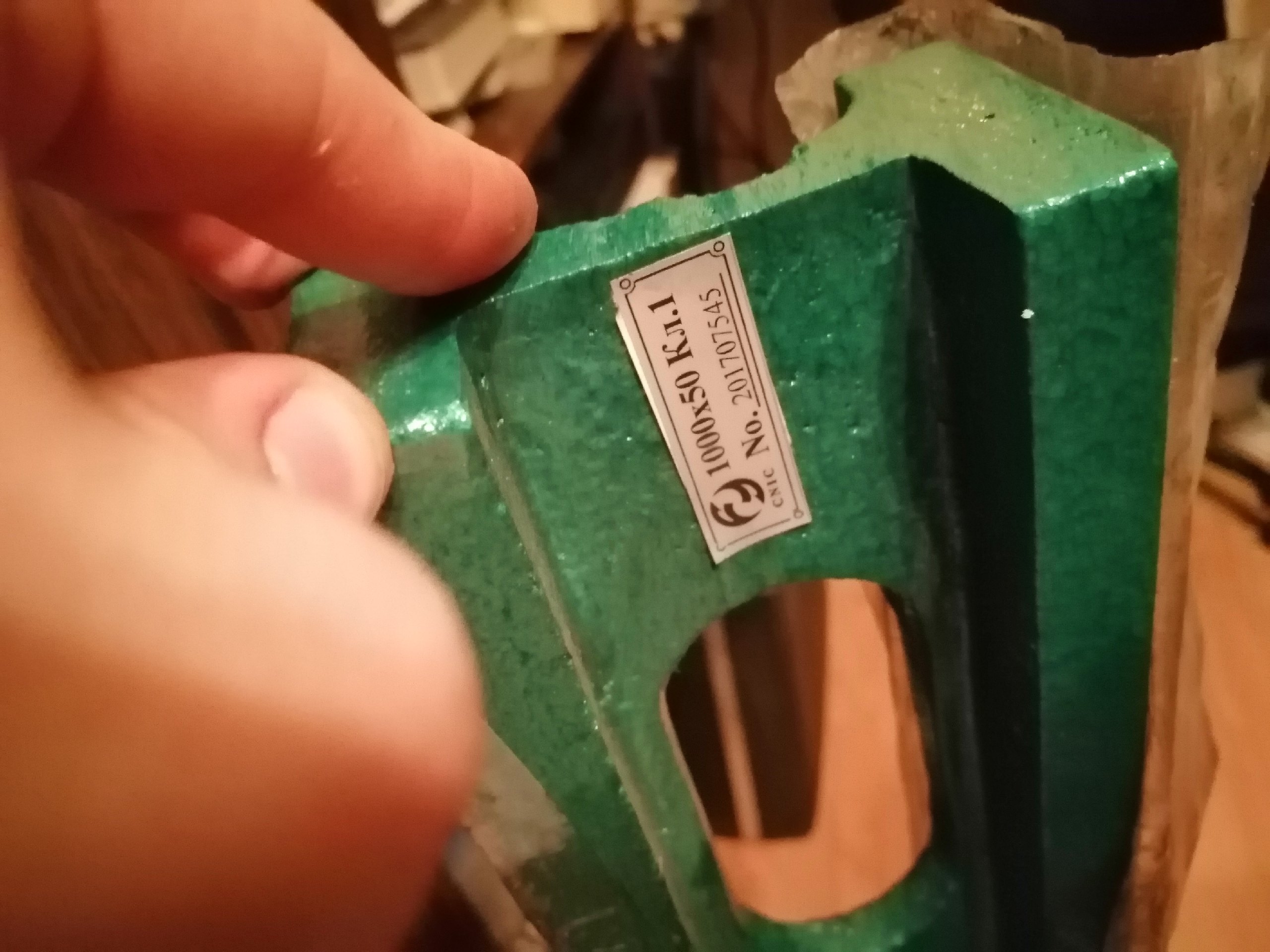

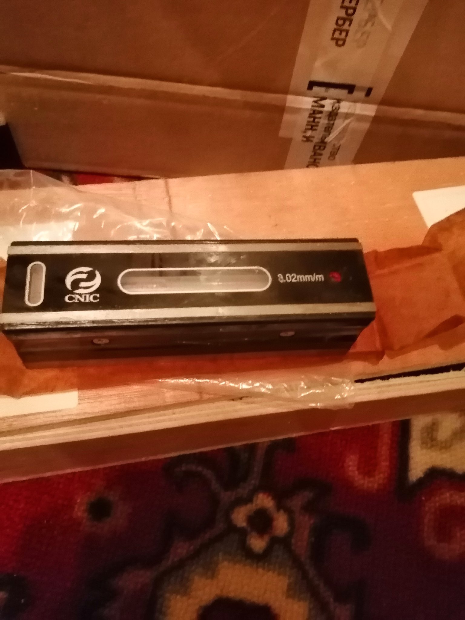

Купил линейку ДЛ1000 китай, на сайте идеал-туулс
нуууу... в первый раз вижу в живую поверочный инструмент так что еслинственное что приходит в голову.... какая-то больно неровная поверхность от шабрения получается. Мне не по нраву. А вот на гранитный класс 00 с директлота денег пока не хватает (где-то за 44.000 отдают)
В общем буду скоро ровнять станину. Посмотрим что получится.

дл - это какие линейки?
шаброванные по идее только относительно широкие должны быть - двутавры ШД и мостики ШМ, остальные только шлифованные видел. Ну и да, поверхность после шабровки неровная в общечеловеческом понимании - т.е. не гладкая) От нее и не требуется в общем-то.

arkhnchul писал(а):дл - это какие линейки?
ШД, сорян) :oops:

Отбой!) боковая поверхность не шабрена и не выровнена, в отличии от фото с сайта. Резервную копию страницы сделал на всякий случай споров с продавцом. Возвращаю в магазин)) буду брать с директлота. Мне широкая поверхность линейки не важна. 20-25мм достаточно. Так что можно купить обычную, а вот боковая для формирования поверхности для направляющих нужна, плюсом сюда то что у линейки края сильно завалены - примерно 2-3мм. Даже видно следы грубой обработки.

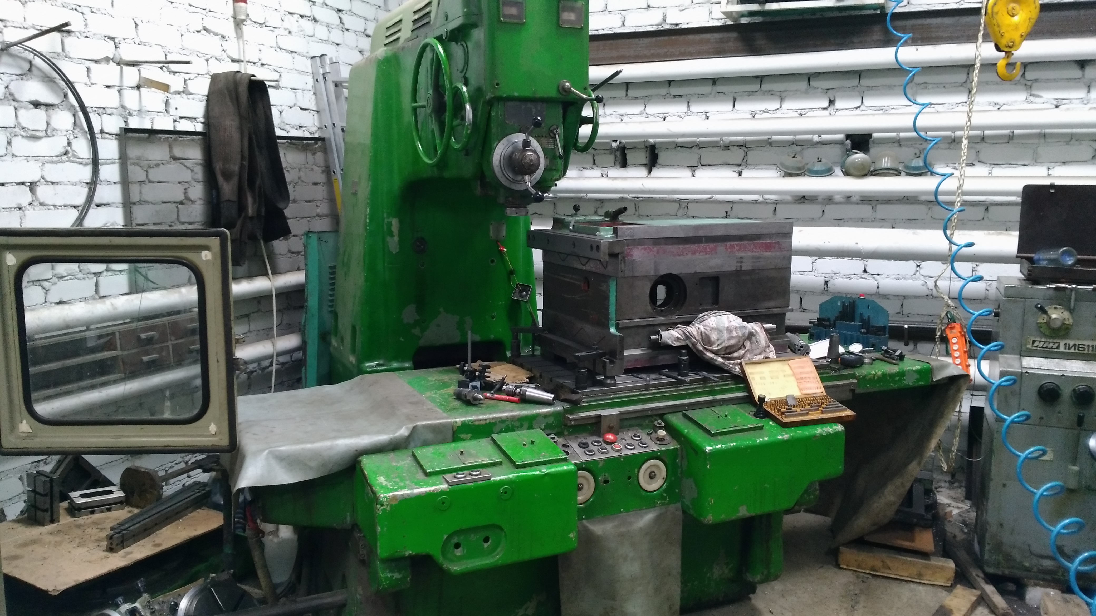

Посмотрел последние посты и не понял, надо станину новую обработать? Или старую? В 1000х630х630 влезет?

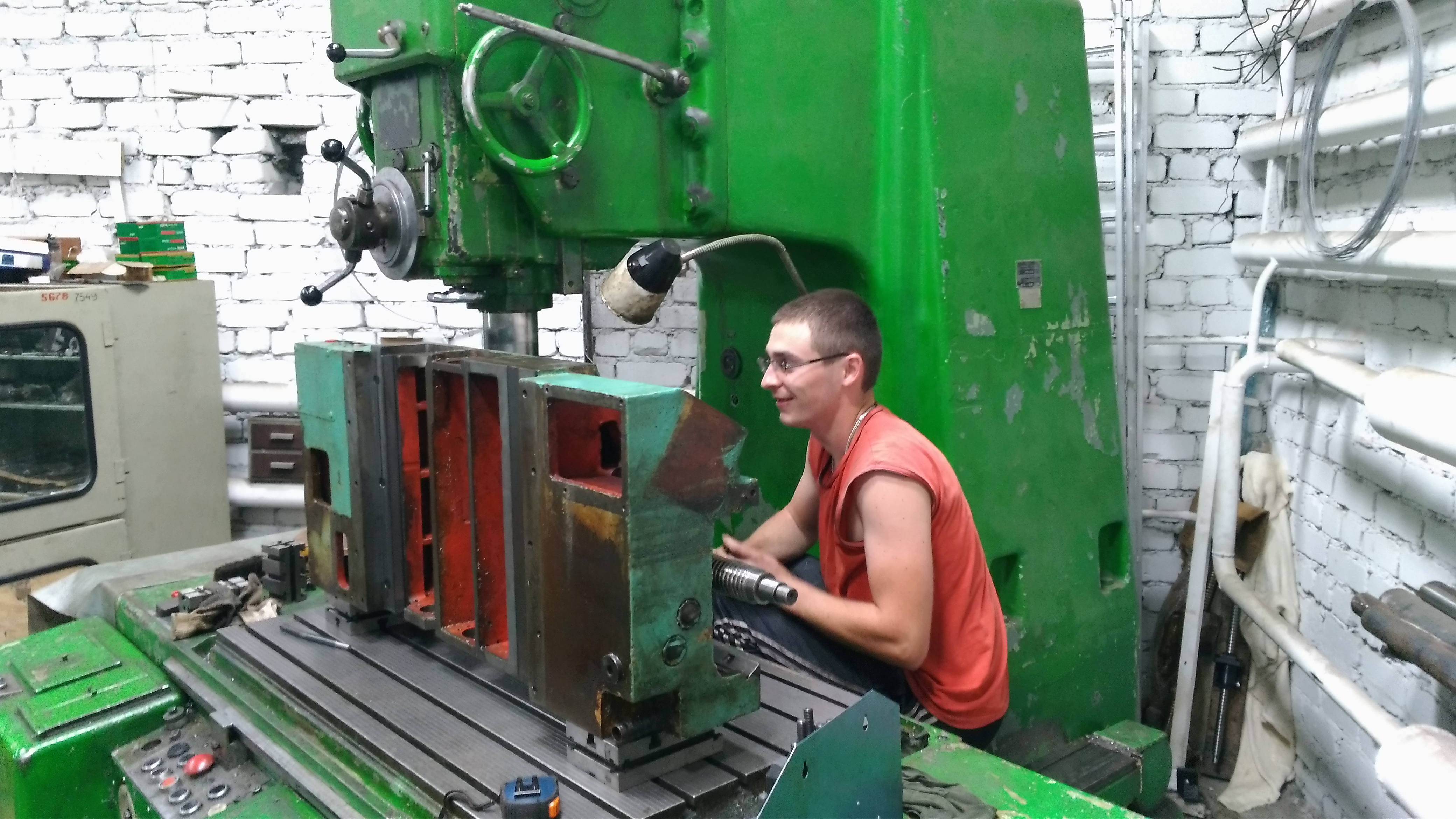

Если надо только рельсы и базы под винты пропылить как в #253 показано то в мой станок залезет. Станина с опорами портала в один установ правда не идет, но проблемы повернуть и выкатать не вижу. Теоретически можно даже портал в сборе со станиной обработать, если стоймя поставить и выкатать по станине вертикаль. В пару соток попадаем. Выйдет это дешевле указанных вами первых цифр раза в 2, там работы на пару дней.
На фото консоль и салазки от СФ-7 (аналог 6Р12), кап. ремонт делали, довольно габаритные детали где 3 перпендикуляра надо делать точно.
