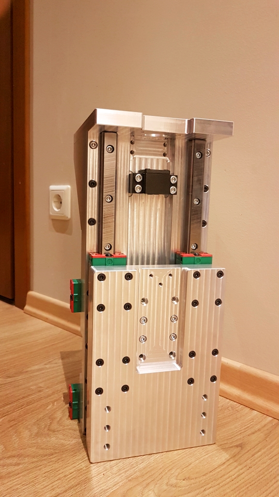

Почти собрал ось Z, взвесил, получилась (все что на фото) 17,2 кг. Прошлый раз немного накасячил на главной плите, решил переделать, теперь все как должно быть, без косяков.
При фрезеровке был момент, когда не все было еще сделано, и при передаче управляющей программы на комп, который управляет станком через Mach3, при вставке флешки, комп выдал синий экран и перезагрузился... я думал, п...ц (все), но вспомнил, что когда начал делать деталь, когда станок захоумился, я сделал фото машинных координат нуля детали!!! все, это меня спасло. Заново захоумился, и пригнал фрезу в нули по машинным координатам. И все сошлось... ДЕЛАЙТЕ ФОТО МАШИННЫХ КООРДИНАТ НУЛЯ в сложных деталях, может спасти и сильно помочь
Z axis 1.jpg (3138 просмотров) <a class='original' href='./download/file.php?id=165286&mode=view' target=_blank>Загрузить оригинал (393.1 КБ)</a>
Z axis 2.jpg (3138 просмотров) <a class='original' href='./download/file.php?id=165287&mode=view' target=_blank>Загрузить оригинал (406.84 КБ)</a>
Z axis 3.jpg (3138 просмотров) <a class='original' href='./download/file.php?id=165288&mode=view' target=_blank>Загрузить оригинал (417.28 КБ)</a>
Главная плита толщиной 40мм, плита для шпинделя 35мм, плита для мотора 15мм, марка алюминия: 7175 Т7351 (В95Т1)
Рельсы: 20мм
Упорный и поддерживающий блок с подшипником: C5
ШВП: 1605
Вопрос: динамометрического ключа в наличае нет, с каким усилием затягивать болты М5 на каретки и как затягивать болты М5 в алюминий чтоб и прочно и резьба осталась цела? Есть какой нибудь лайфхак?

Umnik
Так разве если комп перезагрузить, а потом отхомить и отправить в рабочий ноль - он не приедет туда с погрешностью датчика дома?
Зачем такие сложности с фото?

По моменту затяжки надо смотреть мануал на рельсы и каретки.
Там было что то подобное...
На люмине можно подобрать на тестовом обрезке.
