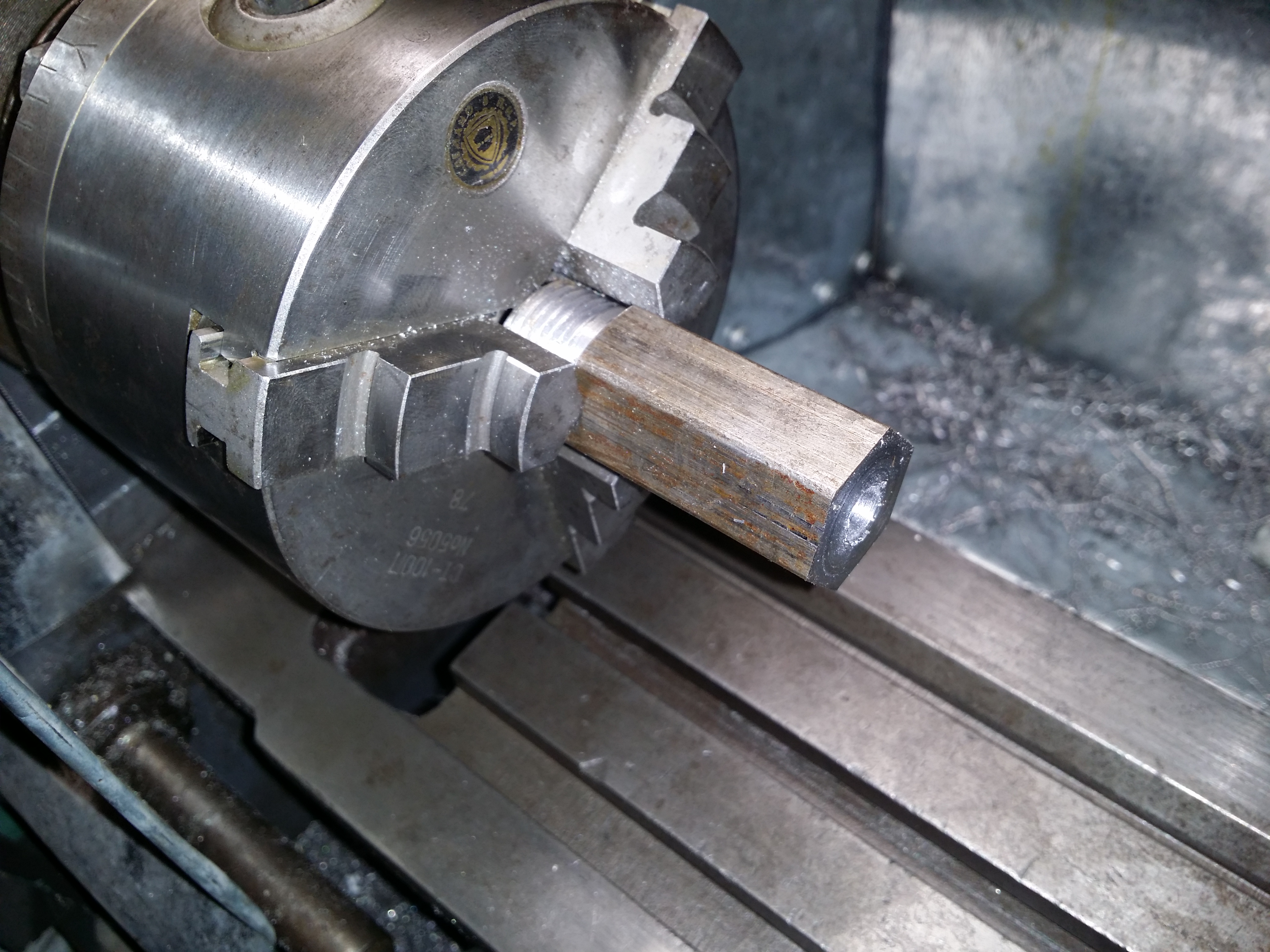

Добавлено: 04 фев 2020, 22:08
rage писал(а):напильник?
Онанизмом не охота заниматься. И только мелкие есть.
rage писал(а):Эти:
Да. Зажимались в патрон - Д16Т

rage писал(а):Центра кстати тоже не проблема изготовить самостоятельно, на этом же станке
Как их сделать на токарнике с ребрами, что бы не проворачивалась заготовка?

xenon-alien писал(а):Как их сделать на токарнике с ребрами, что бы не проворачивалась заготовка?
Если нужно с "ребрами" идешь в магаз и покупаешь зенкер.
Типа такого:
Или на ближайшей металлоприемке ищешь фрезу типа "сковордка".

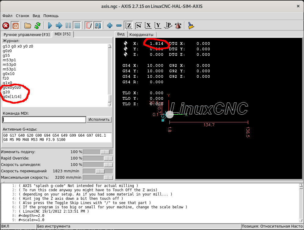

Всем привет!
Я уже по немногу пытаюсь на ТВ-16 запускать LCNC. (в инсте есть короткие фото видео)
Но я так и не разобрался с дюймовыми резьбами.
Да тут ещё и конусная резьба.
Переходник то выточил, но пружинный механизм мне не разобрать.
Так что осталось научиться резать конусную резьбу.
Начальный диаметр 17,1мм и 21,5мм больший диаметр.
Шаг резьбы тоже 14 ниток на дюйм.
Можете подсказать, что почитать про этим дюймовым резьбам и как это реализовать в LCNC.
Я на форуме LCNC пару тем поглядел, но не совсем понимаю, как реализовать дюймовую резьбу на станке с мм-ми настройками, да ещё и конусную.
Использовать G20 и прописывать все размеры в дюймах? (я так "мозг сломаю" :freak: )
На cколько я понял, то G76 не справится и только G33 использовать.

Chili
Привет . Если в поперечке только винт проблема - то просто притри притиром самодельным ,плюс новая поджимная гайка.Из под плашки поверхность будет на "двоечку"по стальной сырой заготовке ,без опыта и ттд итп. У меня тоже путнего ниче не выйдет.Либо ищи китайские накатанные заготовки и подтирай их. Я правильно понял винт М10 шаг 1 ? Ежели джи 33 у тебя работает,что за проблема написать ручками?
Задай ему шаг 1.814 в мм и на кой тебе дюймами за одну железяку жизнь портить. Или на 25.4 по зет 14 оборотов и смещение по икс 2.2 мм.
(как у тебя по диаметрам ,радиусам реализовано? ну ты понял)).

Chili писал(а): ↑ Ежели джи 33 у тебя работает,что за проблема написать ручками?
А с чего бы ему не работать?
Не проблема, но думал, что может есть уже способ типа G76 только для конусной резьбы.
Chili писал(а): ↑ Задай ему шаг 1.814 в мм и на кой тебе дюймами за одну железяку жизнь портить. Или на 25.4 по зет 14 оборотов и смещение по икс 2.2 мм.
Рано или поздно и так придется разобраться.
Диаметр удобней пока что.
Косвенно с пареметрическими программами ознакомился. Элементарные функции писал (можно в инсте поглядеть саморезы), но до задания угла и по тому параметру вызначать Х не приходилось.

ex71
xenon-alien писал(а): ↑ Начальный диаметр 17,1мм и 21,5мм больший диаметр.
(резьбовой)
M6 T3 G43
G0 X10 Z10
G1 X15.5 Z10 F500
M8
G20
G76 P0.05263 Z-1. I0.01 J0.01 R1.5 K0.06 Q0 h0 e0.05 l1
G21
сам 76 задается в дюймах так как стоит глобалка работы в дюймах. Так что надо учитывать размеры шага, конца резьбы и глубины в дюймах.
Шаг в целом задавался бы легко, если бы lcnc позволял вбивать туда 1/14.. а так получается надо на калькуляторе делить и вбивать с точностью до 5-7 знаков после запятой.
потом опять переходишь в метрические и точишь дальше.
На счет конуса где-то на форуме была тема, там вроде Nick писал коническую обертку для резьб. Я пока до этого не дошел еще.
Компенсация кривизны станка задается в ini файле для каждой оси, вроде так
COMP_FILE = xasix.comp
Ну и кстати то что он болтается не означает что это влияет на обработку. Надо сделать чтобы гайка могла плавать в этой плоскости. У тебя не винт задает "смещение", а станина и зазоры суппорта.
Отжим заготовки в разных режимах разный, как ты его в файле компенсируешь? это в коде надо компенсировать на конкретных деталях. Обороты изменил - отжим другой, пластину поменял - отжим другой. Подачу изменил - отжим другой.

ex71 писал(а): ↑ Шаг в целом задавался бы легко, если бы lcnc позволял вбивать туда 1/14.. а так получается надо на калькуляторе делить и вбивать с точностью до 5-7 знаков после запятой.
А если б доки почитал, то было бы ещё легче!
Снимок экрана от 2021-01-09 20-10-24.png (2527 просмотров) <a class='original' href='./download/file.php?id=190893&mode=view' target=_blank>Загрузить оригинал (115.32 КБ)</a>
:hehehe:
