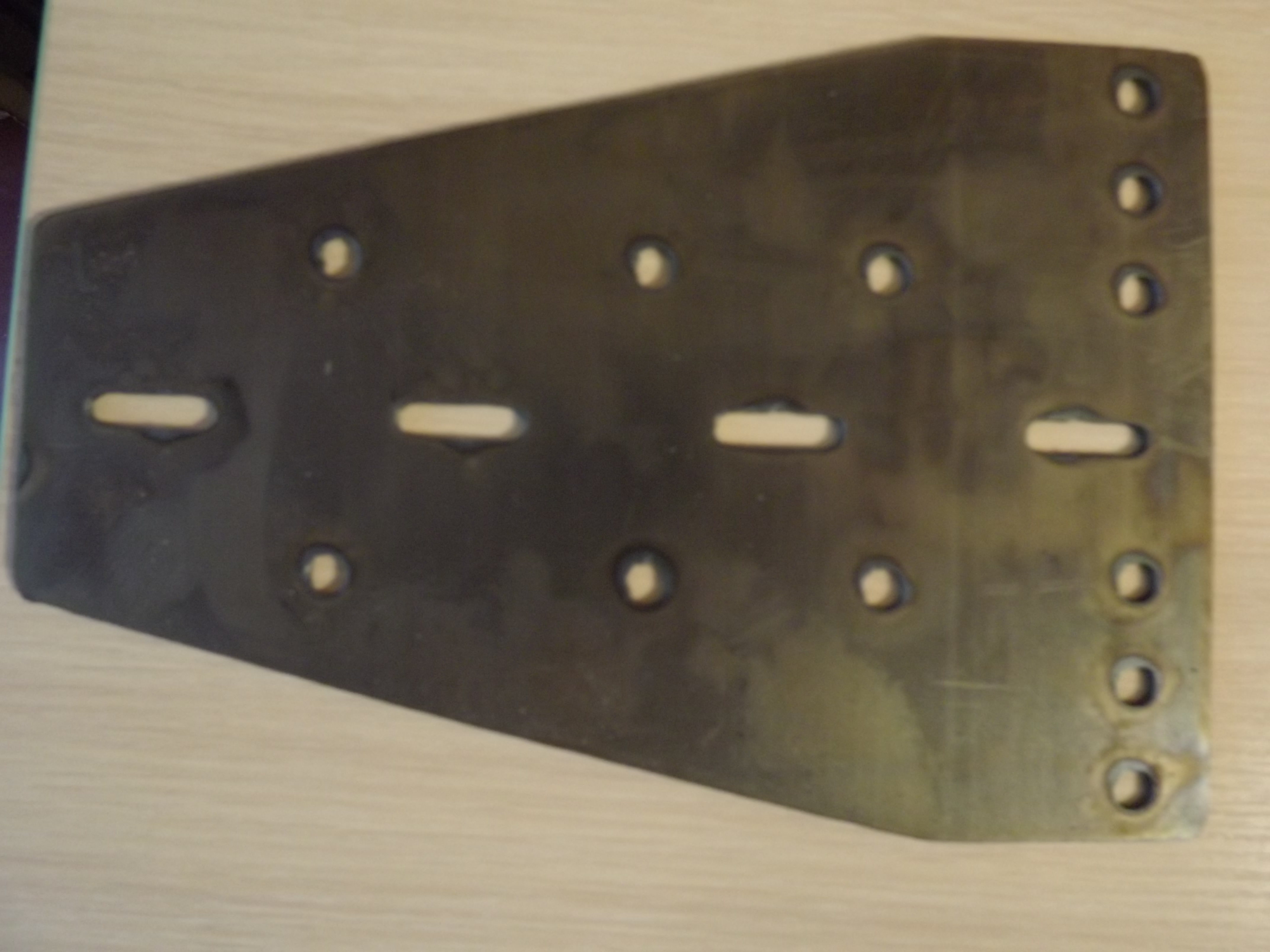

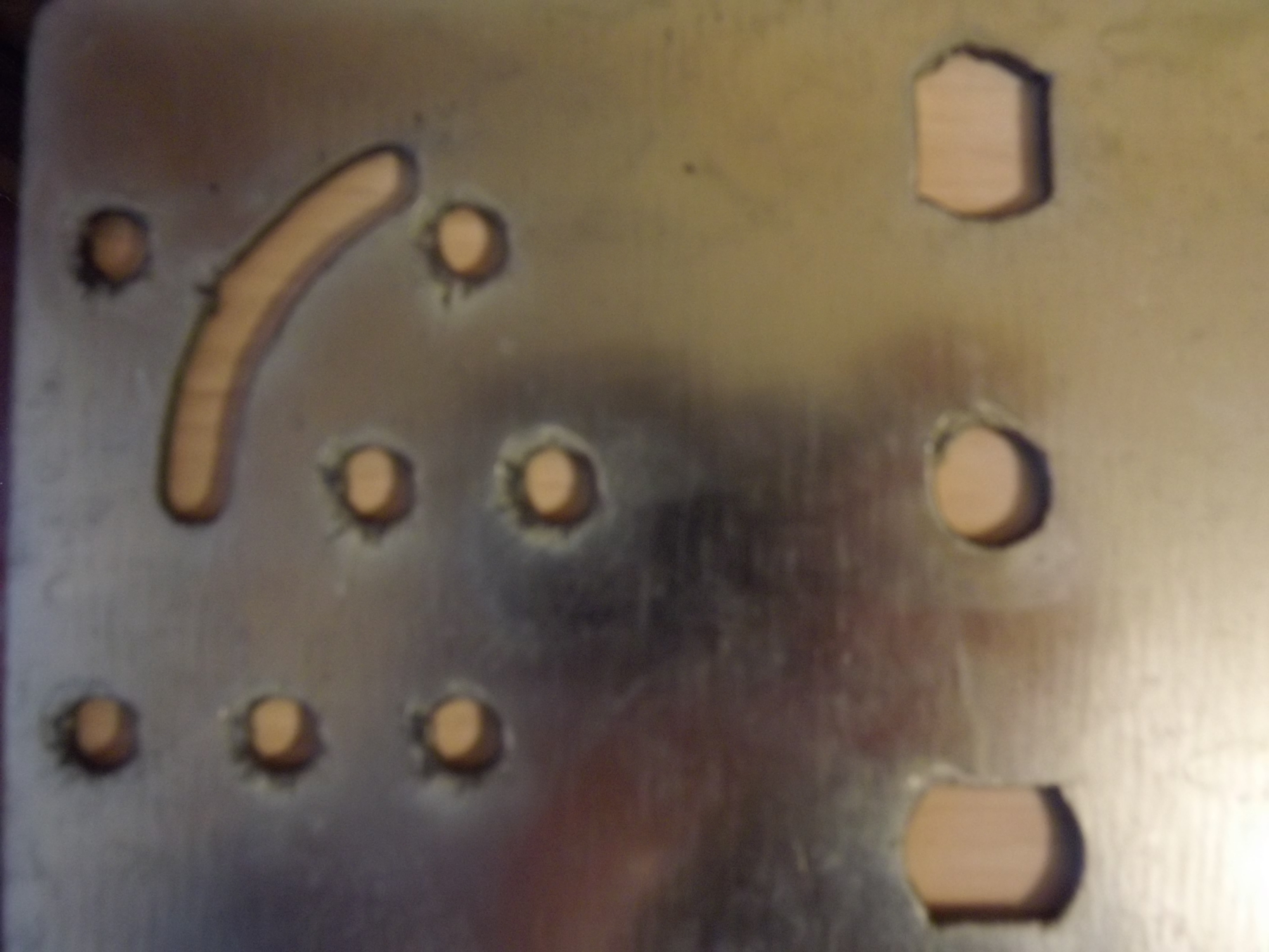

Всем доброго времени суток. Очень надеюсь на Вашу помощь. Столкнулись с такой проблемой:
Дано: станок для плазменной резки. Программы в который работаем: SheetCam(обновленный до последней версии, с лицензией) в которой создаем УП. и программа Mach3 которая непосредственно управляет столом.
Проблема: при генерировании УП SheetCam на вырезание окружностей вместо круговой интерполяции выдает линейную. Отверстия получаются кривые.
Металл режем в основном 1.5-2 мм. Отверстия 8 мм. когда режет прямые контура деталей вопросов и претензий никаких. Только с окружностями.
Вручную пробывали прописать код для круговой интерполяции в блокноте, для единичного отверстия - все получилось. Но для большого кол-тва деталей это как то не правильно.
Заранее спасибо за ответы. Надеюсь на Вашу помощь.

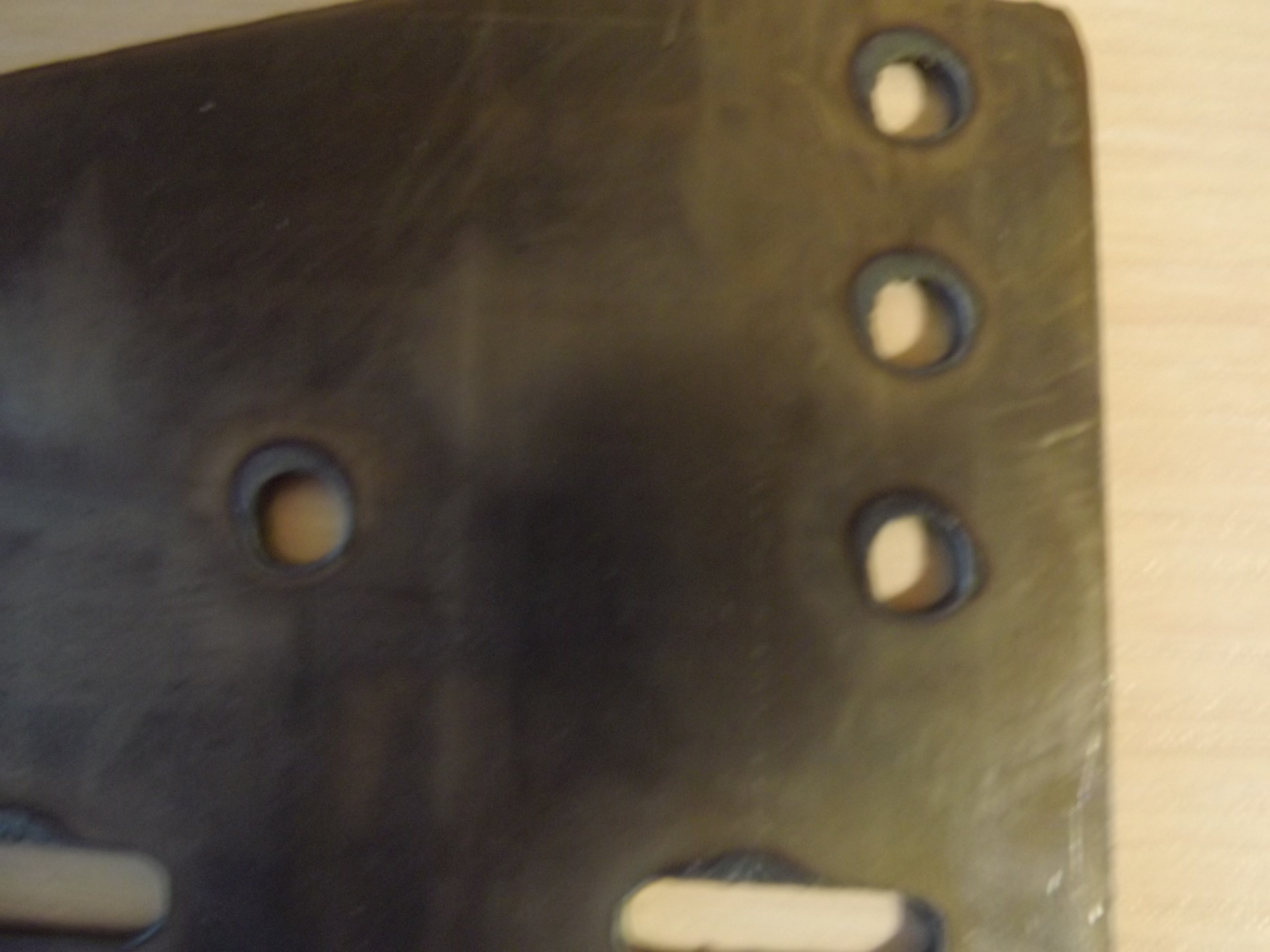

Фото деталей. металл 1.5 мм. отверстия 8 мм. источник Гипертерм 65. резали током 45А

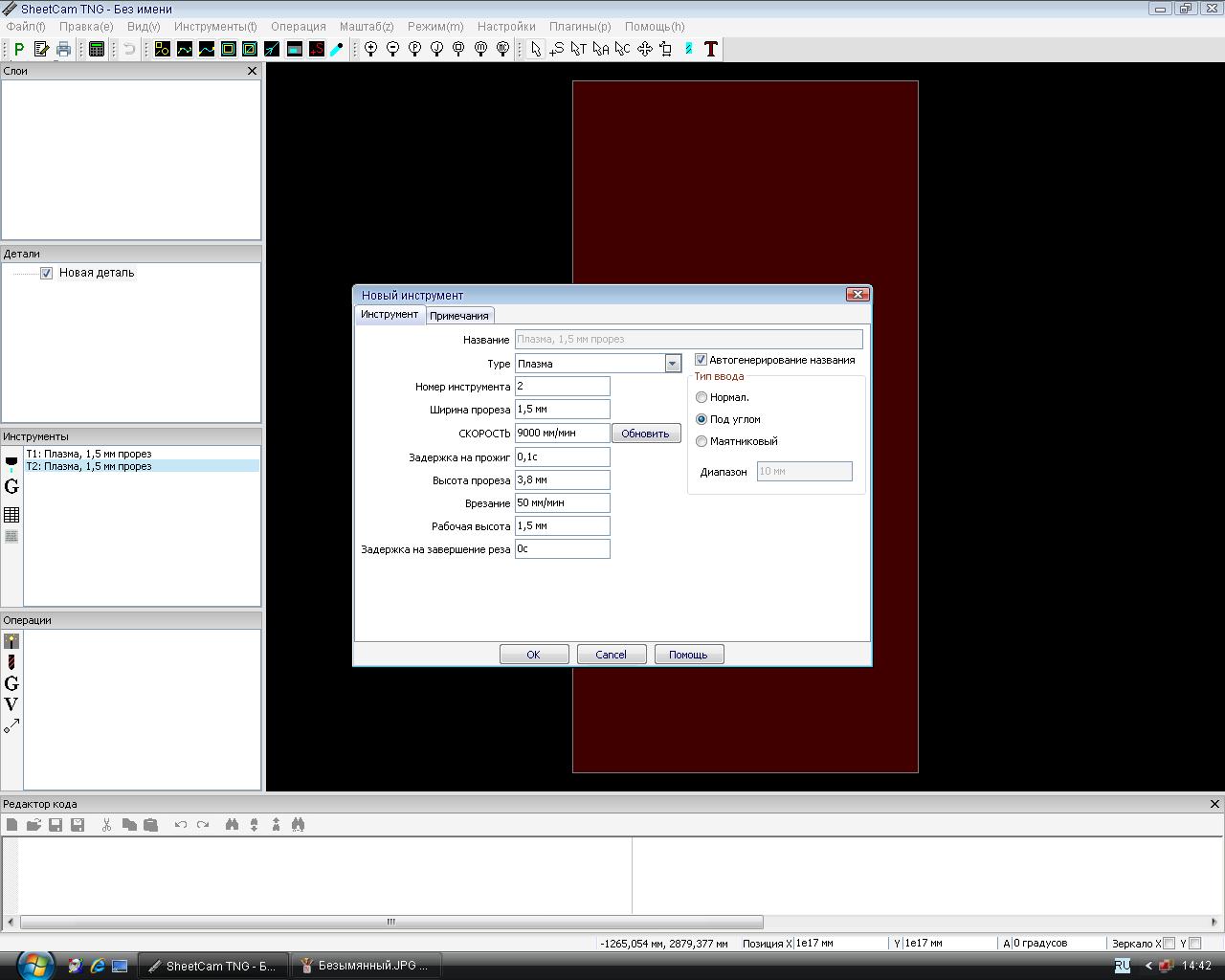

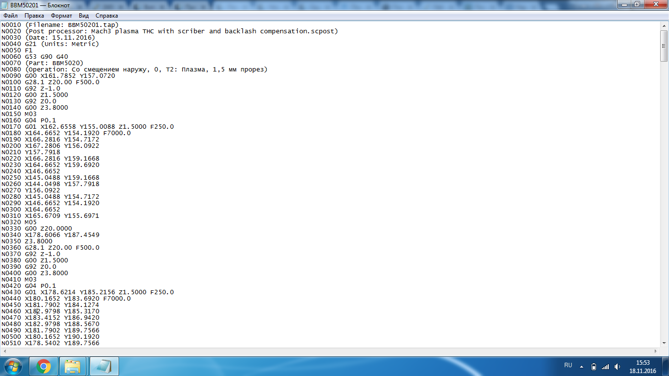

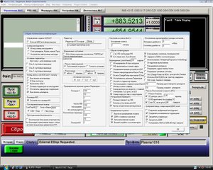

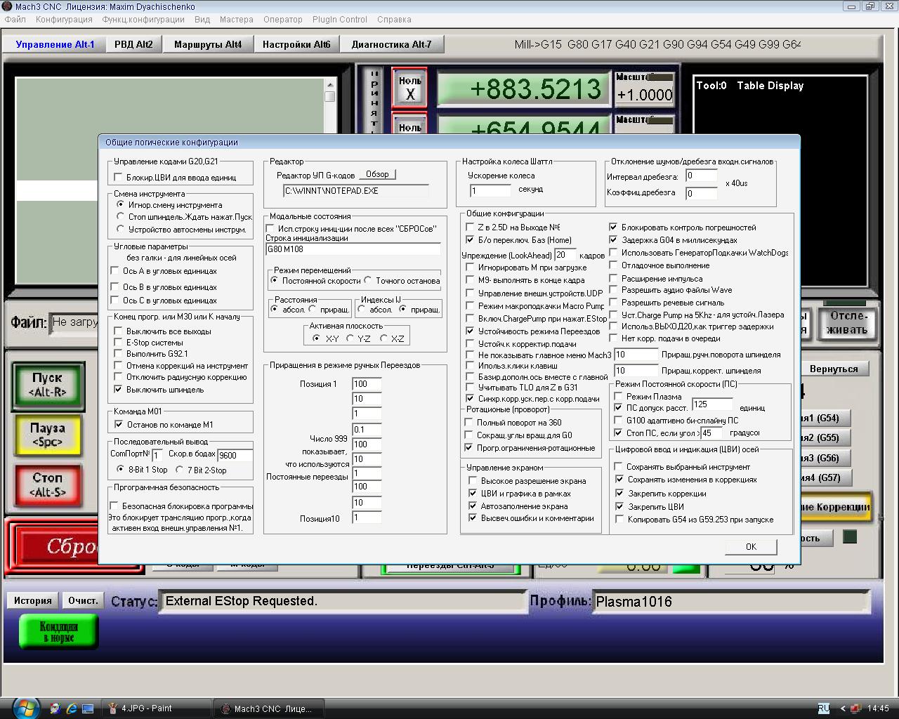

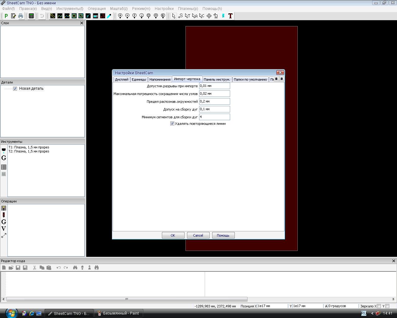

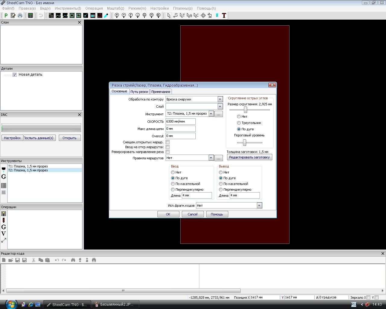

и настройки программ: очень надеюсь что закинул именно нужные фото и правильно. если что то не так прошу прощение у модераторов.
и пример УП
455.JPG (4776 просмотров) <a class='original' href='./download/file.php?id=95120&mode=view' target=_blank>Загрузить оригинал (281 КБ)</a>
Безымянный.JPG (4776 просмотров) <a class='original' href='./download/file.php?id=95121&mode=view' target=_blank>Загрузить оригинал (109.16 КБ)</a>
Безымянный2.JPG (4776 просмотров) <a class='original' href='./download/file.php?id=95122&mode=view' target=_blank>Загрузить оригинал (113.73 КБ)</a>
Безымянный23.JPG (4776 просмотров) <a class='original' href='./download/file.php?id=95123&mode=view' target=_blank>Загрузить оригинал (134.32 КБ)</a>
УП.png (4765 просмотров) <a class='original' href='./download/file.php?id=95124&mode=view' target=_blank>Загрузить оригинал (156.37 КБ)</a>

отверстия не растянутые а именно "угловатые" . механика в норме калибровку проводили еще при покупке станка.

В какой проге рисуете?
Да и почему у Вас врезка снаружи стоит? Если деталь нужна ровная то врезку нужно изменить.

Евгений+++ писал(а):В какой проге рисуете?
рисовал в Арткаме и Компасе. врезка стоит свнутри отверстий

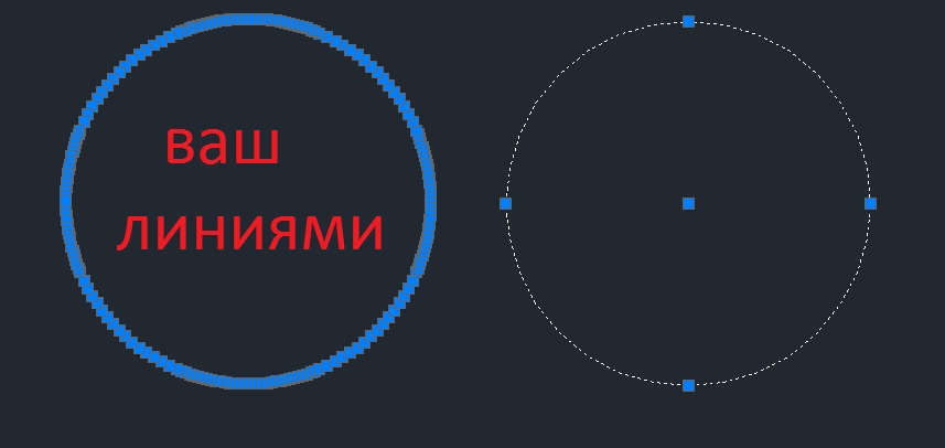

Сейчас нарисовать круг 50 мм и сделать файл в Шиткаме можете.
Нужен файл круга перед обработкой в шите и после.
Выложите на форум, может там что то.

выкладываю чертеж после актКамом и УП созданый Шиткамом на отверстия 50 мм
50мм.dxf
(11.11 КБ) 751 скачивание
50мм.rar
(846 байт) 345 скачиваний

Файл dxf нарисован прямыми линиями. С арткамом я не знаком, надо заставить его выдавать дуги.
http://www.cnc-club.ru/forum/viewtopic. ... 31#p314431 на первом скрине, ПС допус расст. - поменять с 125 на 1 или снять галку вообще для пробы.
Хипер с авто регулятором давления или нет? Расходники на 45А надеюсь ставите. Попробуйте уменьшить ток ампер до 30ти и подобрать скорость заново.

Thomas писал(а):Поясните что значит "dxf нарисован линиями"
А, то и значит. У вас не круг, а много-много угольник. Т.е., окружность разбита на коротенькие прямые линии. Собственно шиткам и генерит G1, а не G3. Но, я сомневаюсь, что проблема кривых окружностей в этом.
Thomas писал(а):на выложеных фото - это подобраные вроде оптимальные режимы
На оптимальный рез не похоже, у вас все дырки сизого цвета, т.е. перегретые. Нужно увеличивать скорость/ускорение или уменьшать ток/давление.

Мак не поддерживает смену языка. "Русификация" происходит подменой иполняемого файла Mach3.exe, какой версии был переведённый экзешник, кто переводил и как не известно. Рекомендую ENG версию мака с оф сайта, тем более что у вас лицензия.
из за чего это может быть и как это исправить не подскажите. это шитКамих так видит или в dxf проблемма?

Если вы хотите G3, то нужно что то делать с DXF. Упустил момент в чём рисуете?

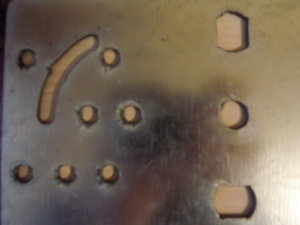

В левой части ваша окружность которая состоит из маленьких отрезков(линий)
В правой части обычная окружность нарисованная мной.
окружность.jpg (4677 просмотров) <a class='original' href='./download/file.php?id=95226&mode=view' target=_blank>Загрузить оригинал (36.29 КБ)</a>
теперь должно быть понятно где копать :)
