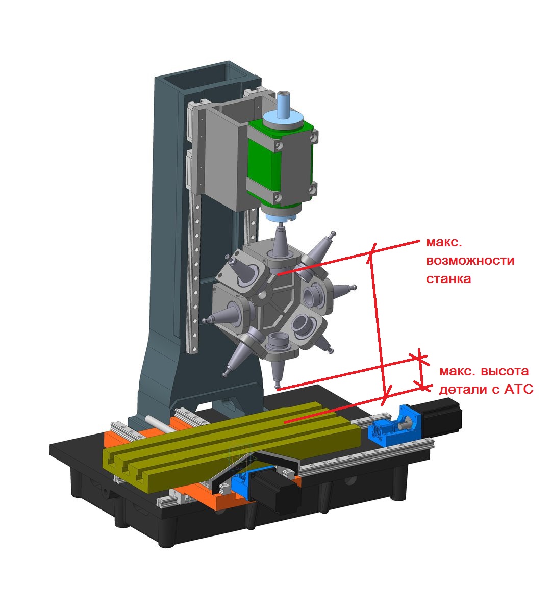

aftaev писал(а):Инструмент во внутрь барабана и что там поместиться.
Да есть такое, тоже самому не очень, но особо выбирать не приходится, на данный момент расчитан на длину инструмента 80 мм. Возможно увелючю, место ещё есть. Ну а уж какую расточную оправку или сверло длиной 150 и в ручную поменяю.

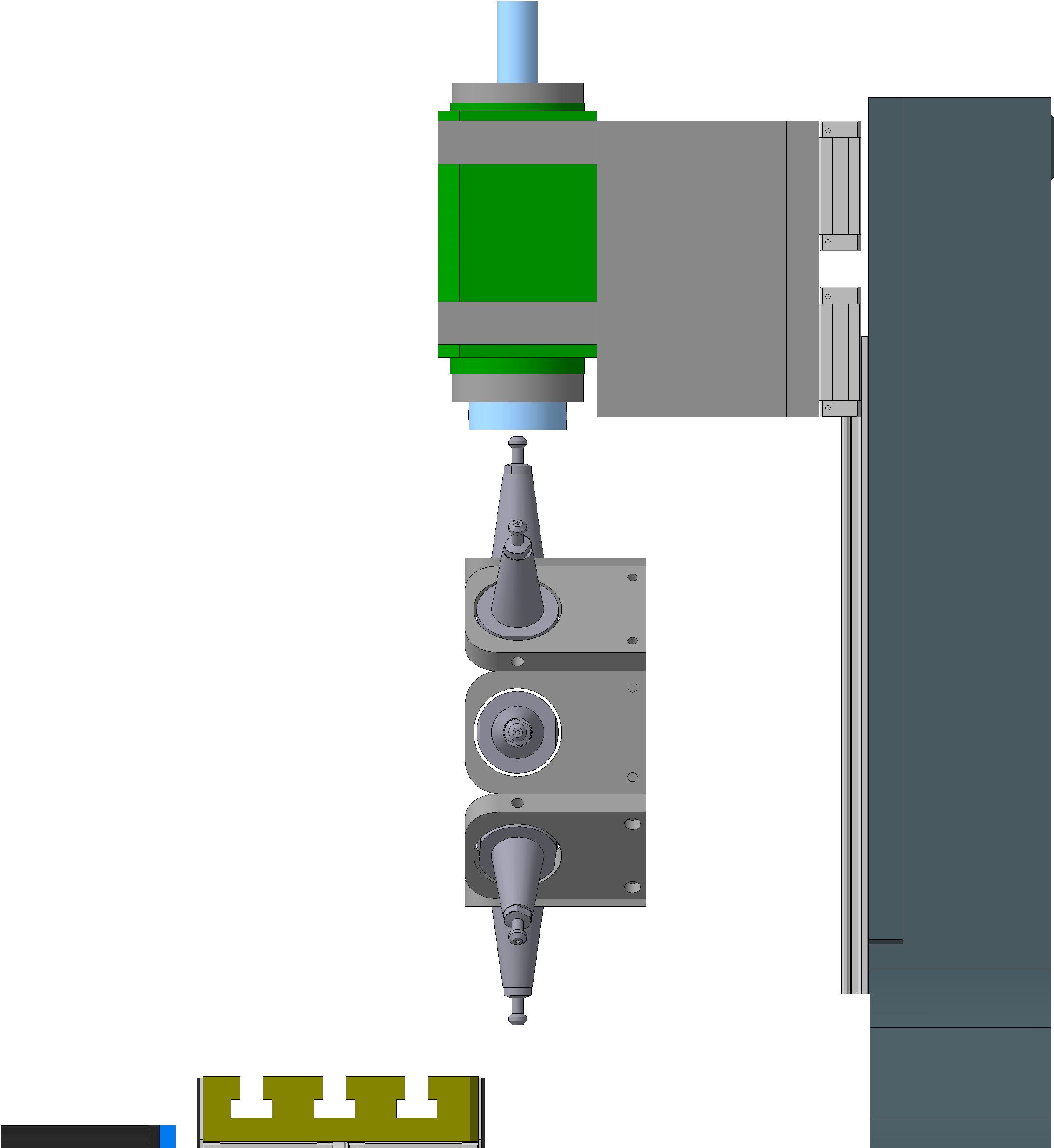

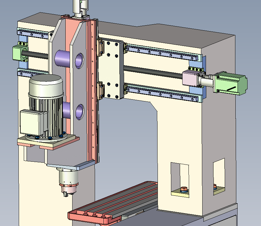

Lafayette писал(а):И так ребятки, будущий станочек
Не очень понятно куда Вы будете крепить привод шпинделя. Магазин может линейный пусть и на 3-5 инструментов сделать, будет имхо проще чем барабан.
В свое время рисовал примерно так
Безымянный.png (2613 просмотров) <a class='original' href='./download/file.php?id=180149&mode=view' target=_blank>Загрузить оригинал (154.97 КБ)</a>
Re: По металлу (дубль 3)
Lafayette писал(а):Может ты немного не понял, барабан вообще уберётся и ход по Z остаётся тот же.
Если барабан не убрать, то обработки не будет. Эт понятно. Поставь деталь на стол по выше и твой барабан воткнется в него.

Сообщение Lafayette »
Привод вот сюда(скрин)
Примерял линейный, слишком выступает с боку, у меня пространство ограничено.
нет, в данном положении барабан находится между столом и колонной.

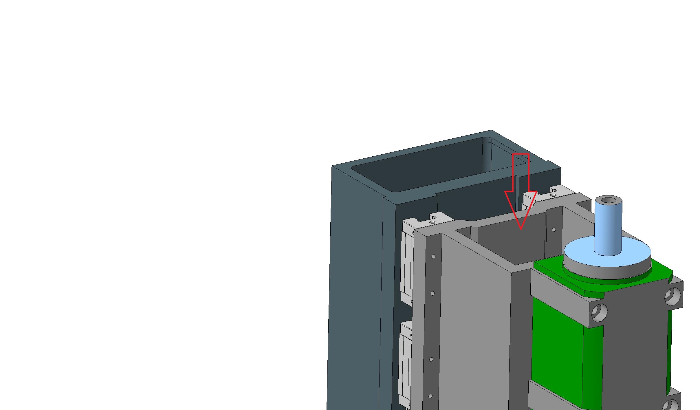

Вот
Деталь.jpg (2601 просмотр) <a class='original' href='./download/file.php?id=180152&mode=view' target=_blank>Загрузить оригинал (262 КБ)</a>
Lafayette, автосменщик хрень. делай простой горизонтальный подьезжающий барабан классический. а если хочешь чтобы говно не летело просто пусть уезжает дальше.

frezeryga писал(а):Lafayette, автосменщик хрень. делай простой горизонтальный подьезжающий барабан классический. а если хочешь чтобы говно не летело просто пусть уезжает дальше.
Я бы так и сделал, просто бы убирался назад, но ограничен я в пространстве.
И почему это хрень? Единственное ограничен в длине инструмента.

Lafayette писал(а):Вот
С этого ракурса еще хуже чем представлял :)

Сообщение Leopold_V »
Lafayette писал(а):Примерял линейный, слишком выступает с боку, у меня пространство ограничено.
Можно по дуге подать линейный магазин, как бы из за угла колонны.
получится что для смены надо стол еще по Y отводить.
Это грубый набросок, чтобы понимать размеры и расстояния :D
Lafayette писал(а): Единственное ограничен в длине инструмента.
И в диаметре. Нарисуй пару https://www.google.com/search?q=Face+mi ... KZ632KZ633 в магазине.
vinhest писал(а):линейные движки
Не применяют их на фрезерах, гравировка и подобные работы, где не большие нагрузки
Lafayette
Сообщения: 3349
Репутация: 445
Больше чем 40 в диаметре мне и не нужно, с этим всё норм.
стол отвести для смены -это нормальное явление, не могу я из за угла, говорил же пространством ограничен
