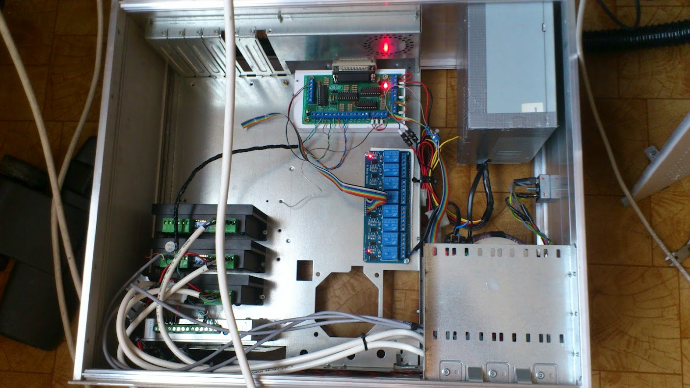

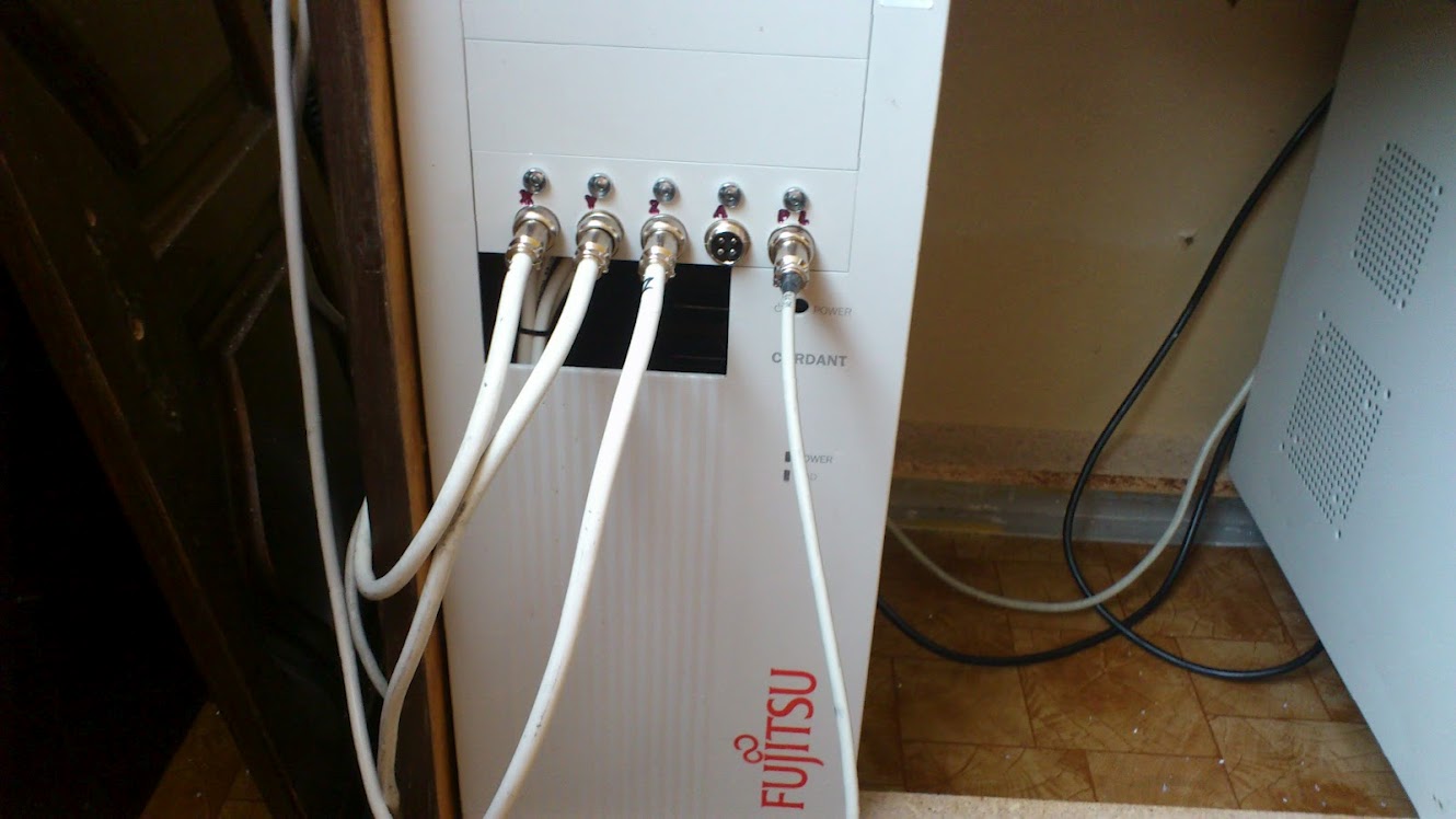

как я недлалек в электронике... эхх..
но все купил кроме микрухи.
даже спаял вместе три оптодатчика. но как-то не работает.
на неделе поеду за новыми датчиками, эти не пережили :(
вог вторых emc не в состоянии их считывать на большой скорости шпинделя. так что курс на месу.
зато собрал электроящик
DSC_0540.jpg (2730 просмотров) <a class='original' href='./download/file.php?id=7540&mode=view' target=_blank>Загрузить оригинал (215.02 КБ)</a>
DSC_0541.jpg (2730 просмотров) <a class='original' href='./download/file.php?id=7541&mode=view' target=_blank>Загрузить оригинал (109.58 КБ)</a>
купил кримпер и обжимки - мегавещ. все что можно было - обжал. хоть теперь по человечески выглядит.
