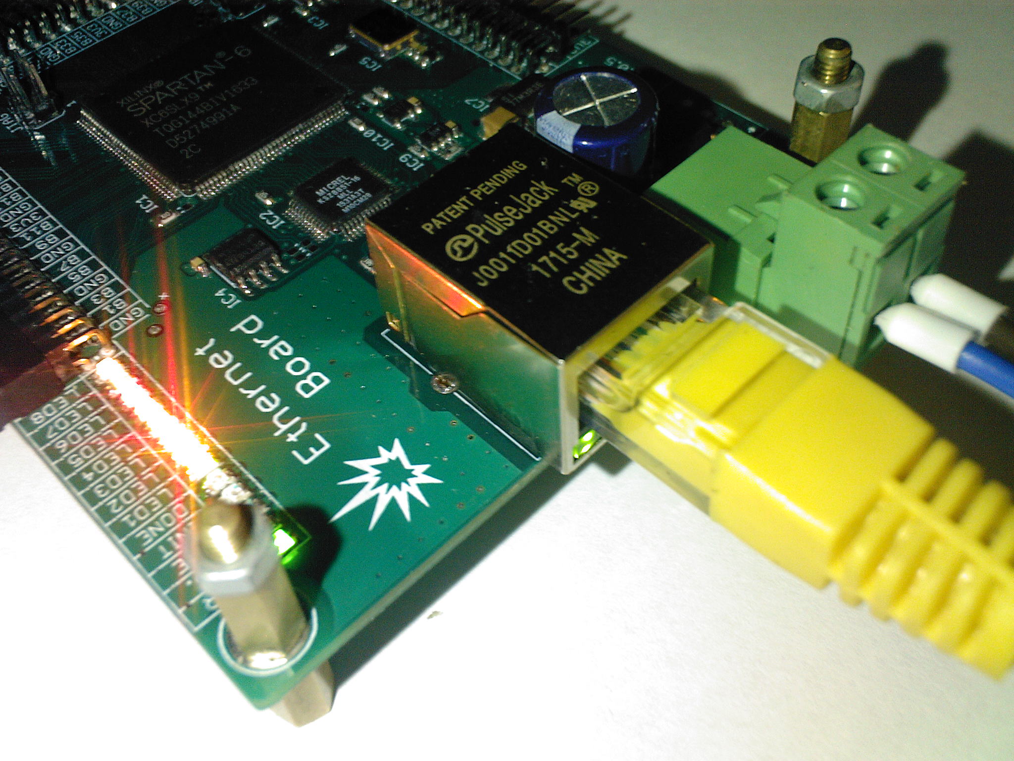

Re: Плата развязки для LinuxCNC (Ethernet + STM32)
Добавлено: 29 ноя 2018, 21:44
D.L.
Плата естественно тестировалась чтобы развеять все сомнения в правильности работы.
Для этого была создана специальная прошивка с буфером памяти.
И написан специальный скрипт который рандомно генерировал 1024байта, отправлял и затем считывал их из буфера в фпга:
Вот пример отправки 1000000 таких пакетов:
eth.gif (2780 просмотров) <a class='original' href='./download/file.php?id=151502&mode=view' target=_blank>Загрузить оригинал (29.85 КБ)</a>
Если-бы что-то работало неправильно то ошибки обязательно выползли.

MX_Master писал(а):Так, вроде, никакие их права и не нарушены. Если только схема полностью не срисована (:
Нет конечно, схему никак не мог срисовать так-как никогда не держал в руках карт меса. :)
И в моём ucf файле только 7мь пинов совпадают с пинами из ucf файлов от 7и92 или 7и93.
Вот ещё одно фото, даже по разводке видно что схема не совпадает:
Photo-0039.jpg (2726 просмотров) <a class='original' href='./download/file.php?id=151503&mode=view' target=_blank>Загрузить оригинал (426.89 КБ)</a>

D.L.
MX_Master писал(а):Скажи, пожалуйста, во сколько денег вся платка обошлась включая комплектуху?
60$ за 10ть 4х слойных плат и примерно 20$ на комплектуху на плату.
