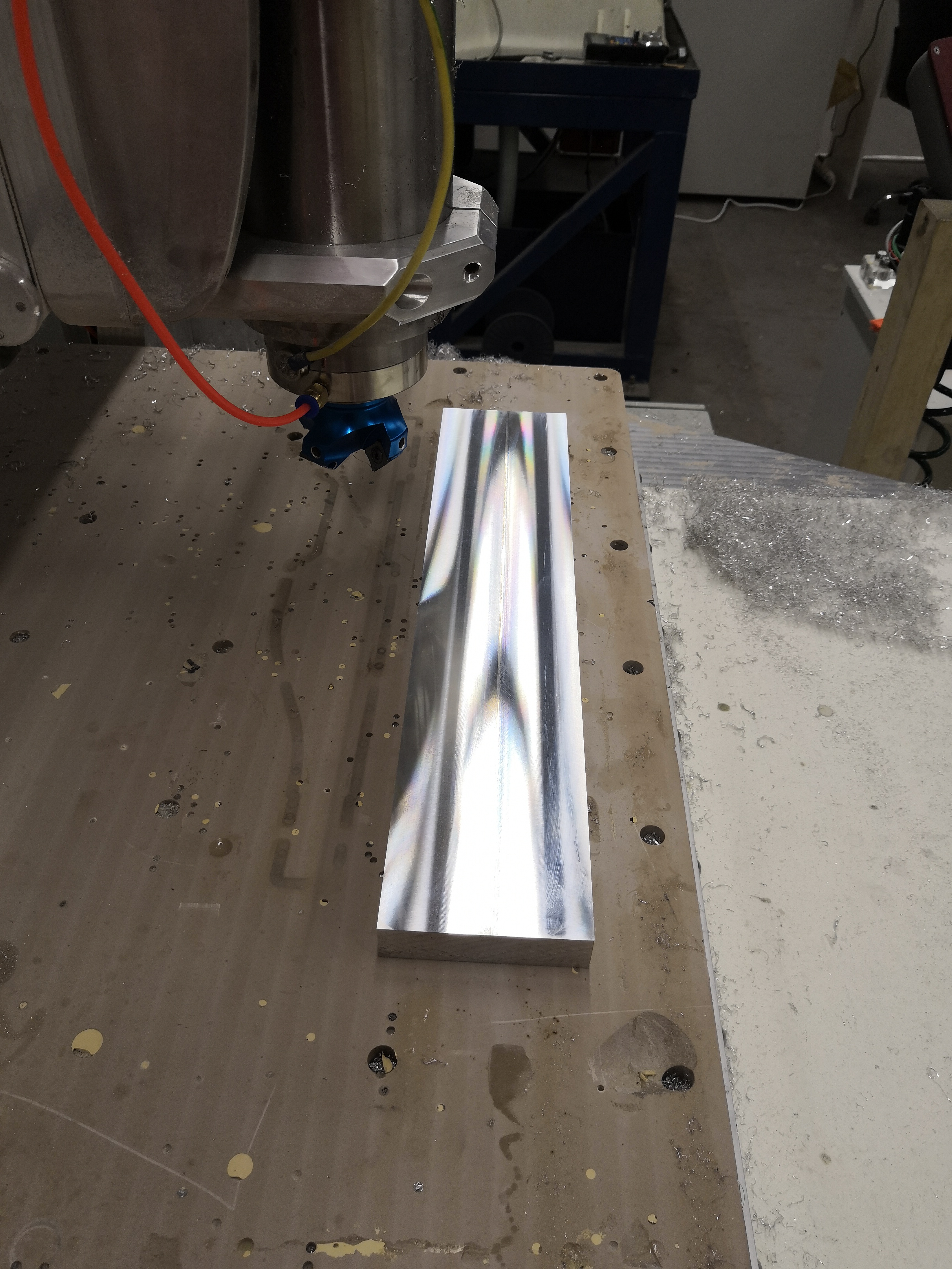

Ну вот и испытал сковородочку которая превзошла все ожидания. Хавает 0.5мм за проход за милую душу, идет мягче чем 32мм, поверхность огонь,стружку кидает далеко :hehehe: https://youtu.be/FFcWK2VccIU

Это с каким шпинделем?
Ну и ссылку требо на сие чудо)
dpss-2

У меня сейчас задачка нарисовалась. Нужно купить BT50 с посадкой 60мм под фрезу. По случаю купил не дорого пластиковый чемоданчик с немецким девайсом 250мм диаметром на 12 пластинок. Попробовать на дюрале хочется.
Re: Сковородочка
Ссылка 1 983,24 руб. | Алюминиевый сплав KM 45 градусов хорошее качество 50 мм 63 м 80 км лицо Мельница Фреза фрезерные инструменты для вставки SEKT1204
https://s.click.aliexpress.com/e/cBNiJTP8 как расточено показывал выше. Шпиндель GDK 3квт
Re: Сковородочка

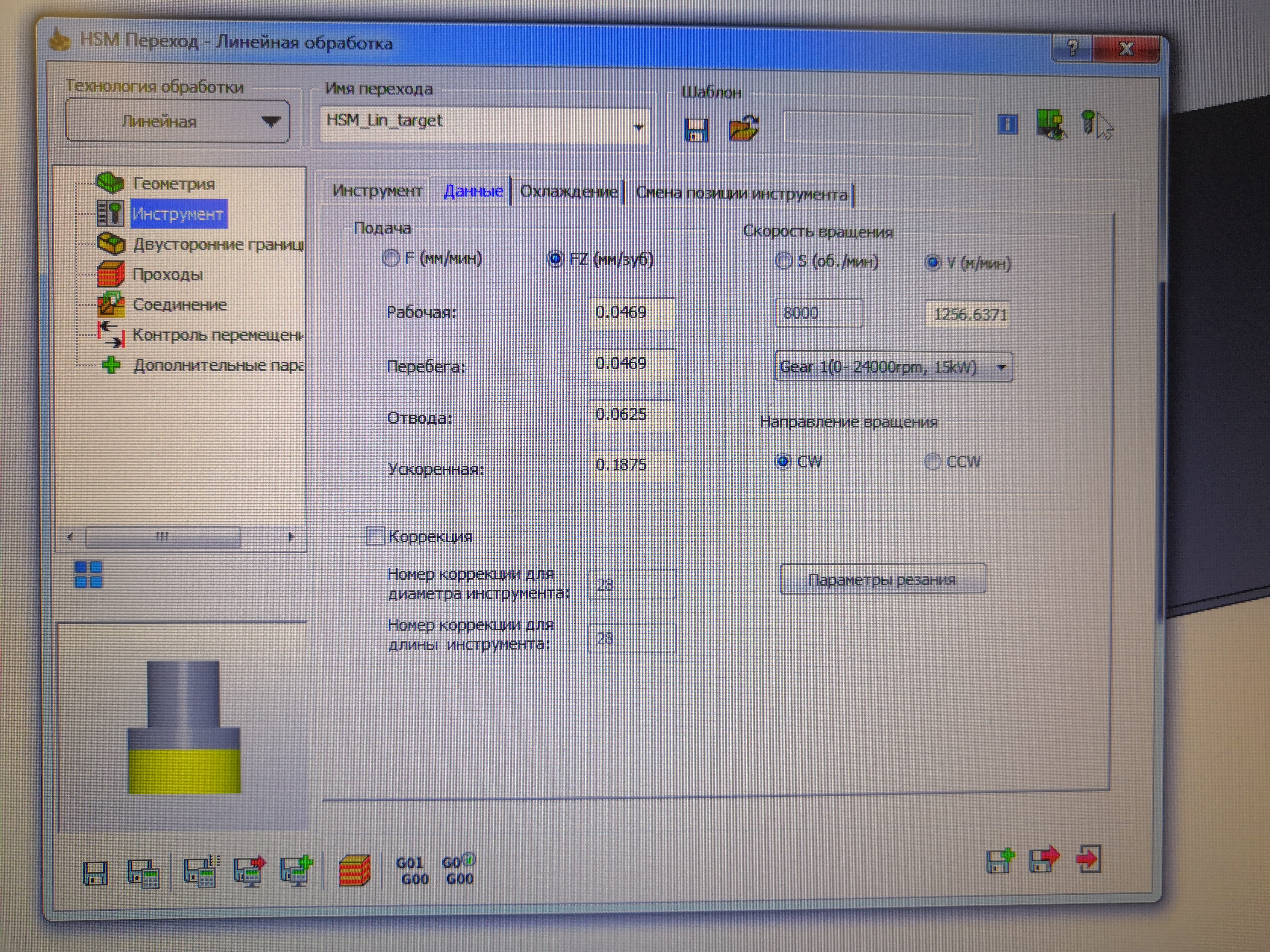

Навалил падачу до 1500 это 5 соток на зуб выходит. Полет нормальный дальше наваливать небуду поскольку то что сейчас уже оч круто.
Re: Сковородочка
Сколько скорость резания?
Re: Сковородочка
Много :hehehe: обороты 8 тыщ
IMG_20190106_133712.jpg (3258 просмотров) <a class='original' href='./download/file.php?id=153803&mode=view' target=_blank>Загрузить оригинал (7.06 МБ)</a>
Re: Сковородочка
похоже без сож пластинок надолго не хватит :freak:
Re: Сковородочка
А что поделать. Снижу обороты момент потеряю и шпинделю нехорошо будет ну и подача будет неинтересная.
Smlua
Сообщения: 754
Репутация: 374
Настоящее имя: Mikhail
Re: Сковородочка
Сообщение Smlua »
а шпиндель с постоянным моментом или мощностью? если постоянный момент, то частотник нужно настроить чтоб момент на низких оборотах держал. Мой на низких оборотах поднимает ток довольно сильно, на 8 напимер до 2А скинуть до 3-х, то 3.5-4А выдает, момент при этом остается неплохой довольно. на 6-ти можно 8-кой алюминий сверлить без проблем. Те что с постоянной мощностью вообще для сверления - у них момент выше в 2 раза на низах, но они 4-х полюсные на 800 герц

Не пробовал двумя пластинами фрезеровать?

Попробовать то можно но тогда при его параметрах уже 0.1 мм на зуб получится а это многовато будет.
Re: Сковородочка
Почему многовато?
Для таких фрез подача 0.2-0.6 на зуб

главное чтоб мощности шпинделя хватало при таких подачах на зуб. У Макса то всего 3квт. Думаете хватит? Диаметр то 50мм - не маленький. У меня "скавородочка" Ф32 мм с тремя зубами со шпинделем 2,2 кВт умудрялась останавливаться :)))
Re: Сковородочка
Не могу точно сказать, где будет больше затрачиваться мощи
В первом случае подача 0.05 и 4 зуба
Во втором случае подача 0.1 и 2 зуба
Может вобще одинаково :)

Не 2 небуду пробовать мягкость хода пропадет будет долбить. У меня задача была сьем 0.3 получить а оно 0.5 тянет потому наглеть пока небуду фреза уже стратегическая и ей предстоит много работы.
