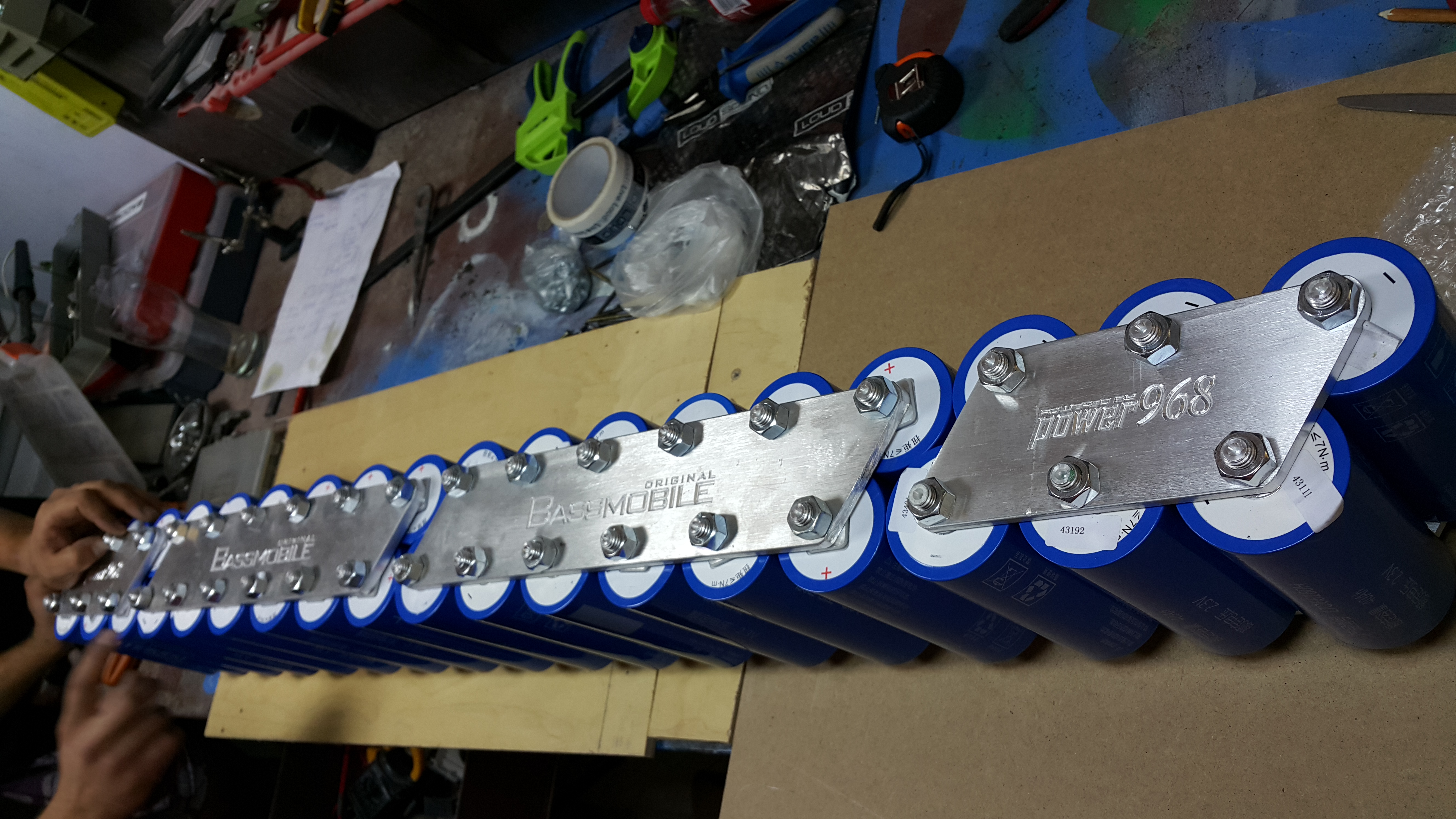

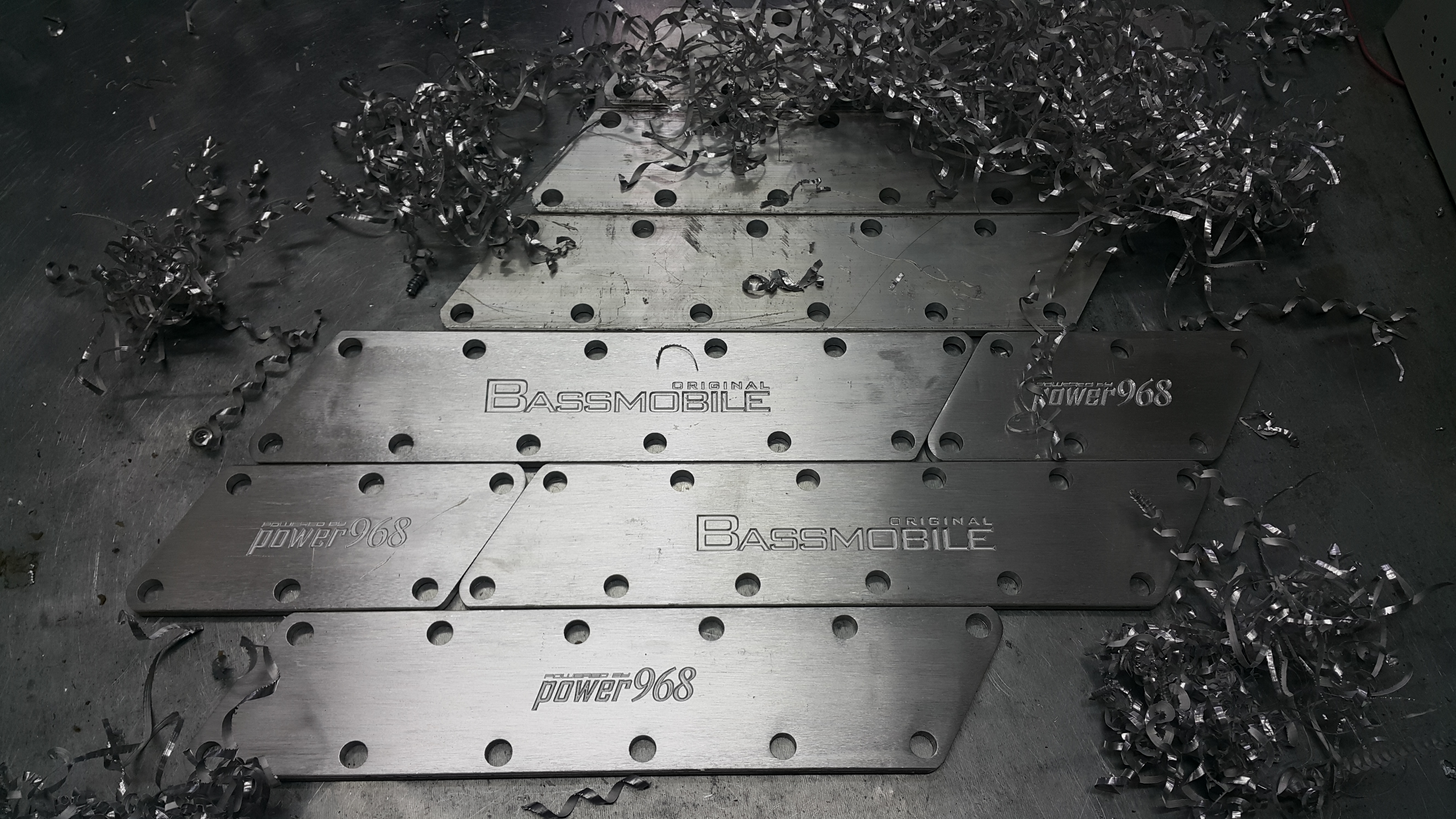

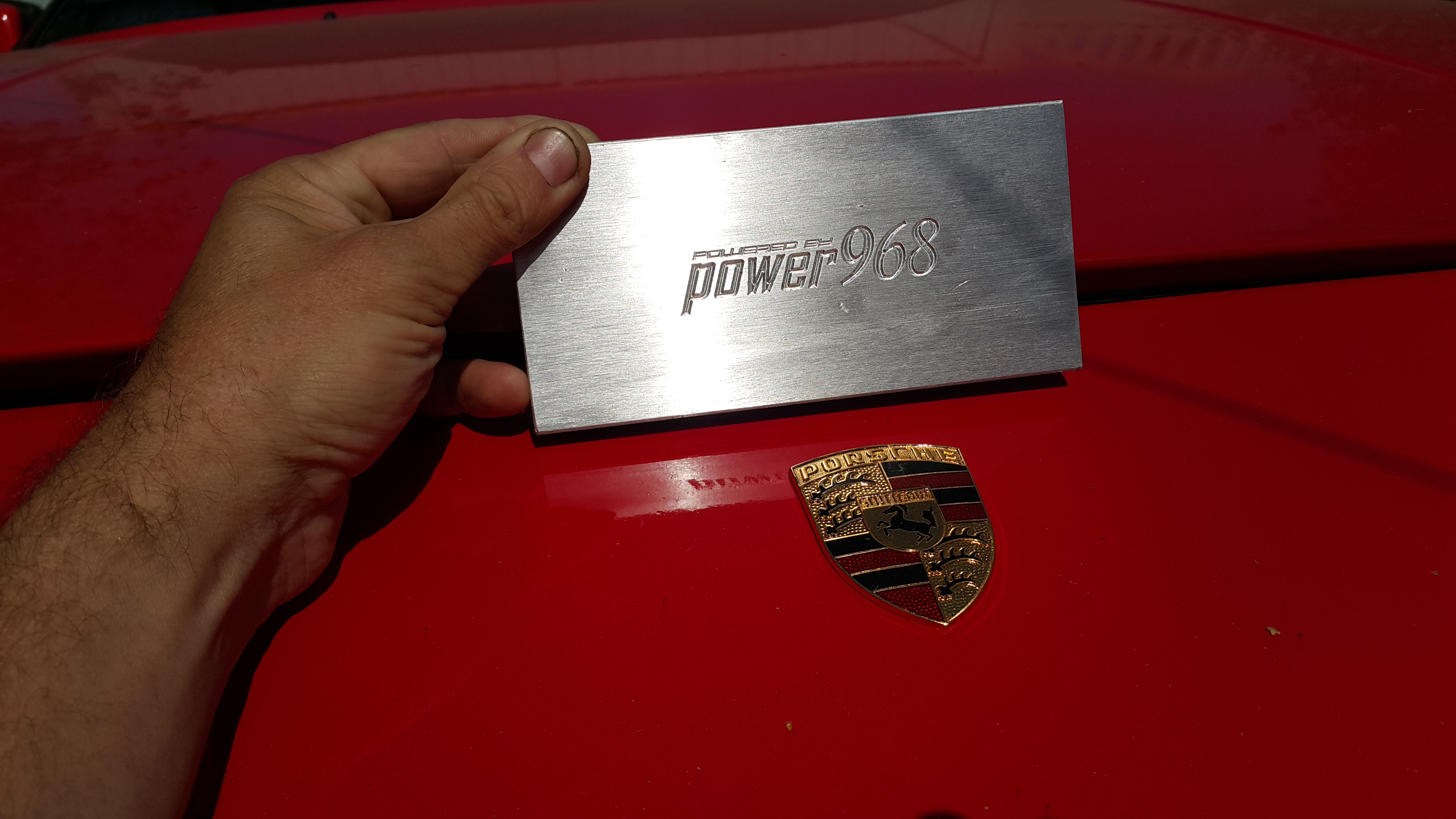

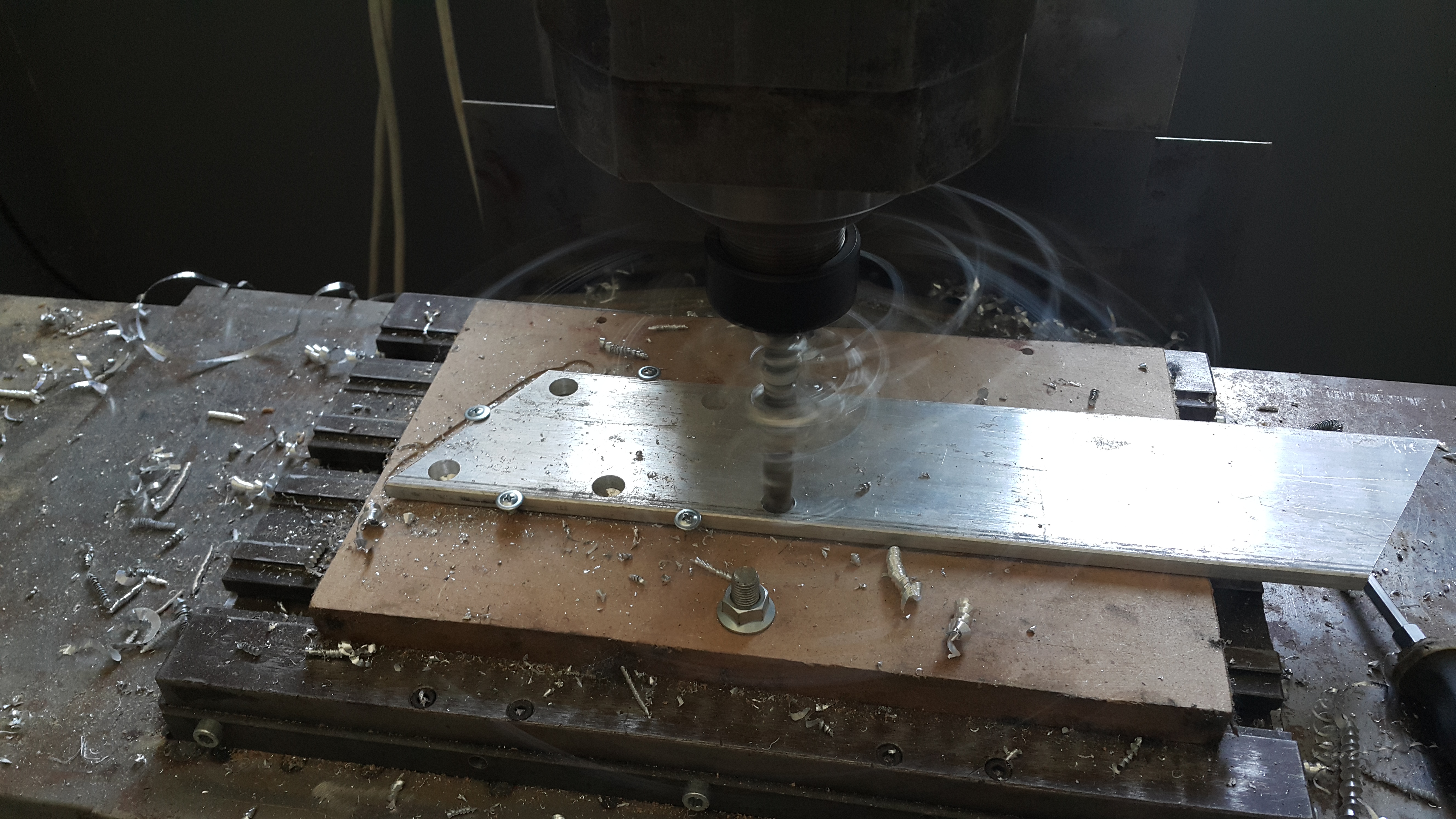

Сегодня делал небольшую серию деталек.
Делал шины для сборки в секции батарей тлитий титаната.
Шины делал из алюминиевых шин с магазина электро товаров. 80х8 мм сечение.
Заготовил на торцовке. Далее сверловка
Сверлил сразуже сверлом на 12.5 мм сверлил подавая 1 мм отводит на десятку и опять мм подачи. Подача 50 мм мин обороты 700. Сверлит отлично.
Потом контур по торцу фрезой 14 мм 3 зуба. Обороты 3000 подача 300 мм мин.
И в конце гравировка. Гравировал переточенной центровкой.
И шлифовка для красоты.
Ну и итог работы. Секция собрана.

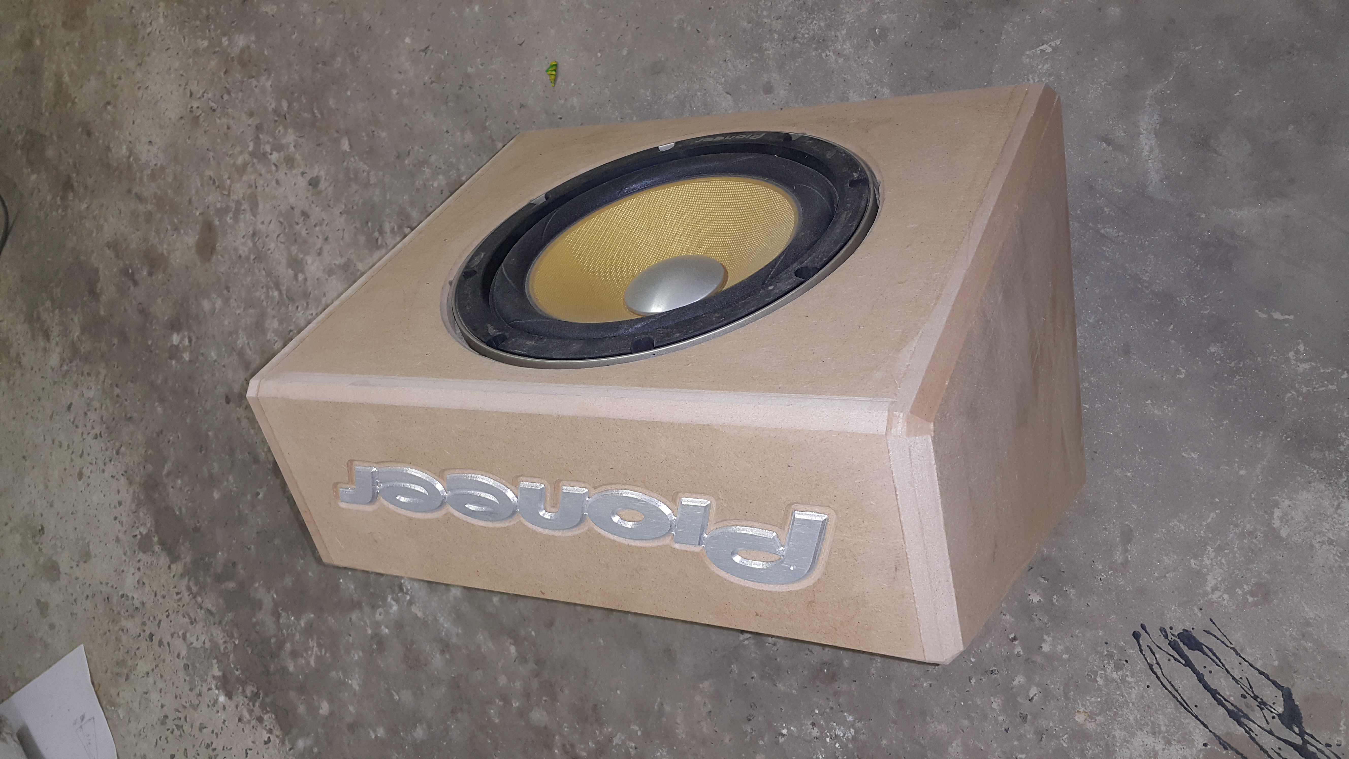

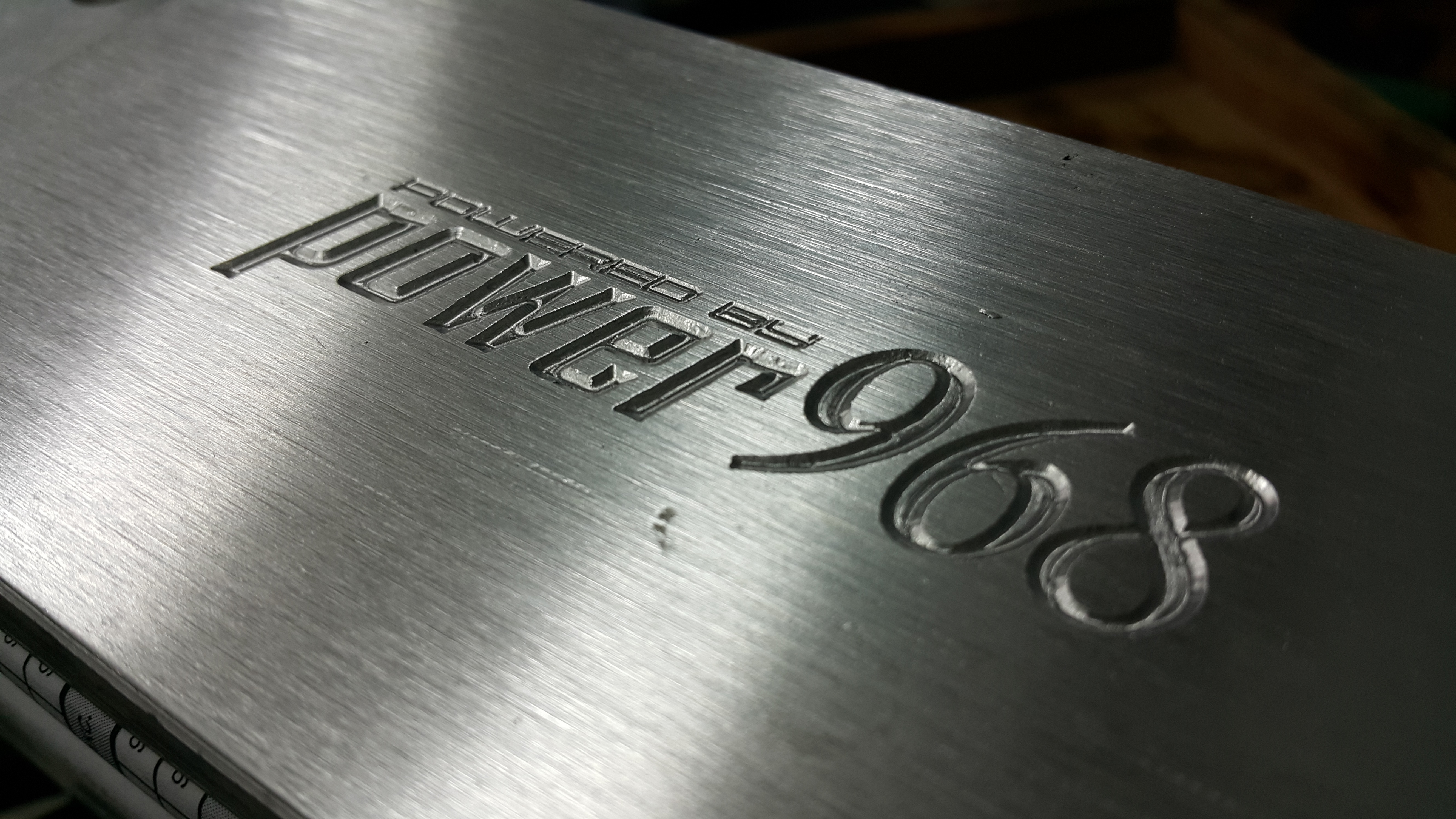

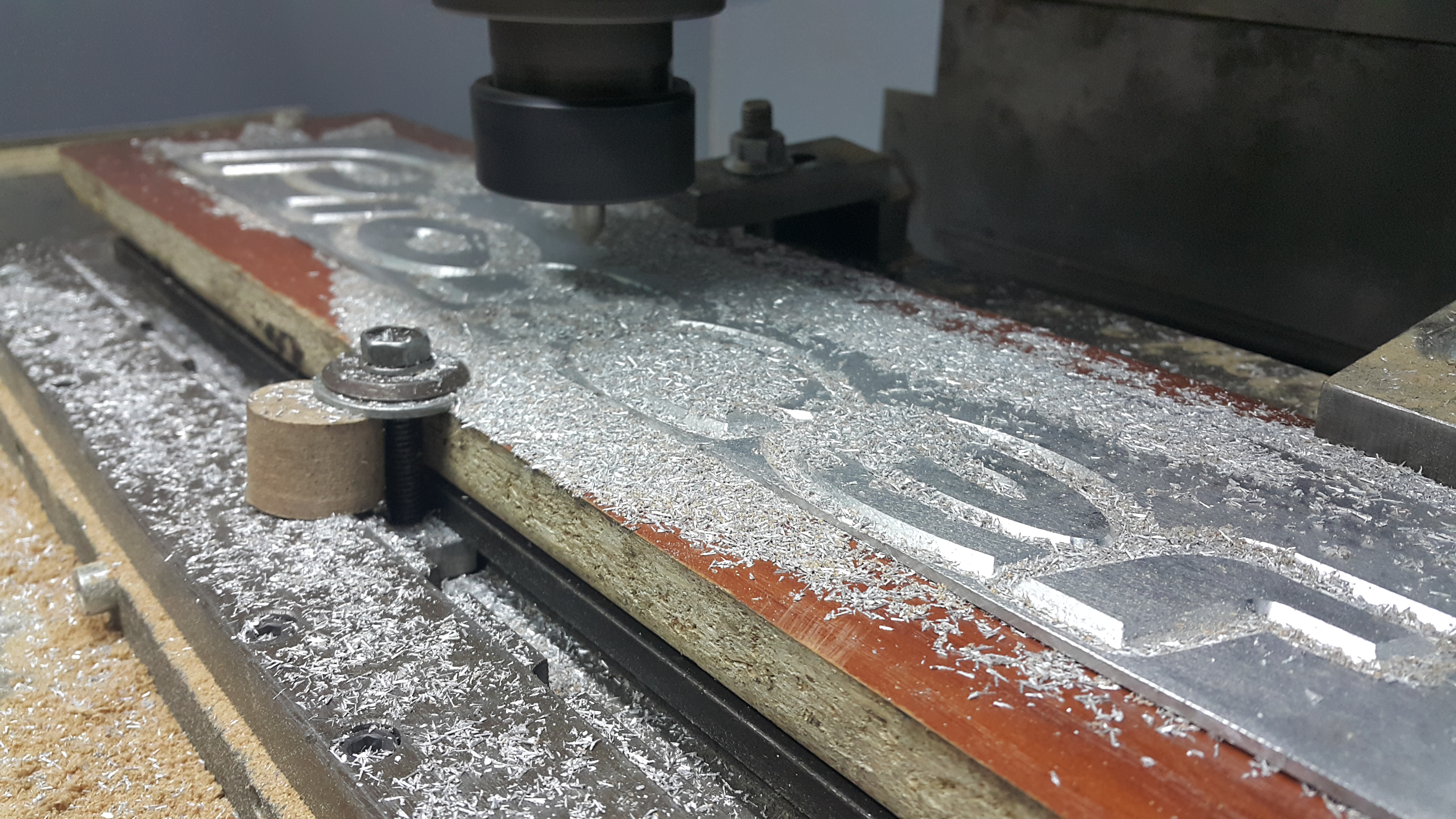

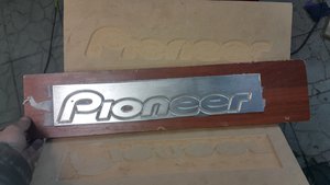

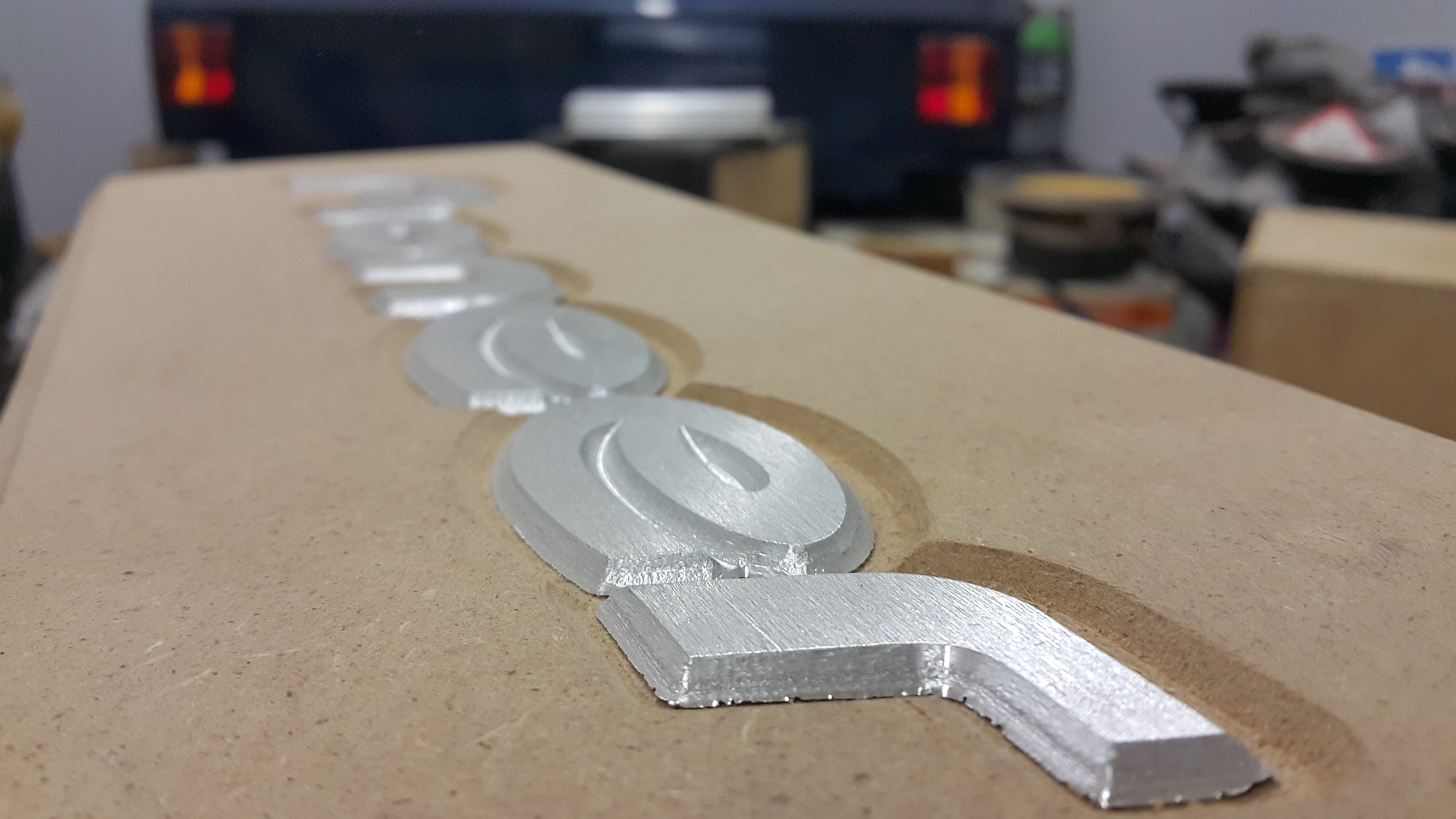

Как-то давно не писал. Станок работает. В основном фрезерую поршня на нем и всякие лого.
Вот вчера делал логотип на саб.
Крепил алюминий на скотч + супер клей.
Фреза самопал из центровки. Пылесоса небыло под рукой по этому края рвало перемалывая стружку.
Какие пока минусы. Это драйвера моторов на 56 вольт.
Не альбом они их не тянут. Надо менять на 80 вольтовые.
Хочу для начала попробывать транзисторы с ирф44 на ирф540 поменять и подать 80 вольт.
Далее надо покупать второй шпиндель оборотистый. 4000 очень мало для гравировки.
Ну а так все ок. Наработка уже часов 200 точно есть

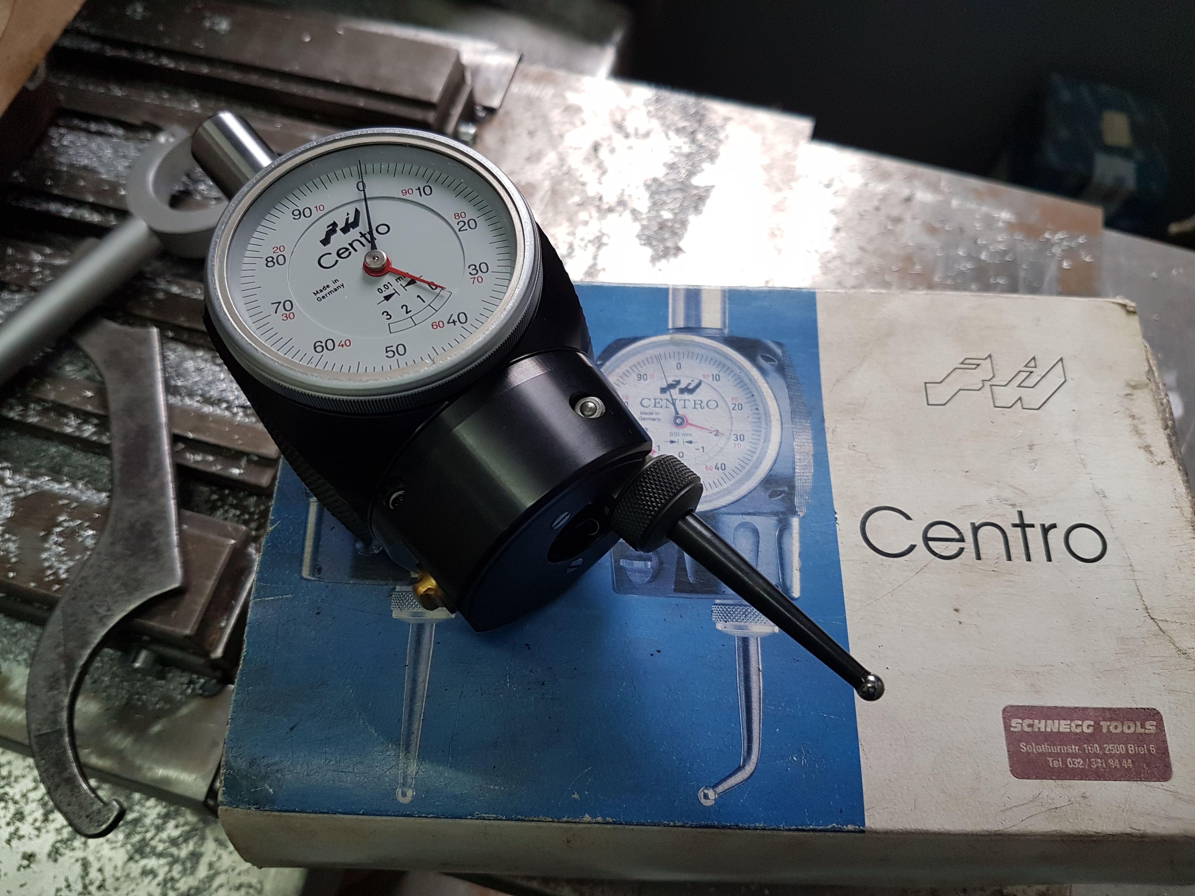

Прикупил центроискатель. Надоело центр искать на ощупь.

aftaev писал(а):Когда надоест искать ручками, перейдешь на Renishaw :)
Я купил уже советский аналог ренишау. Все никак станок на мач3 не переведу.
А центроискатель подвернулся за адекватную цену впринципе, да и на ручном станке тоже нужен часто.
Основная задача на него сейчас это поиск координат центров отверстий в колоколах кпп.
