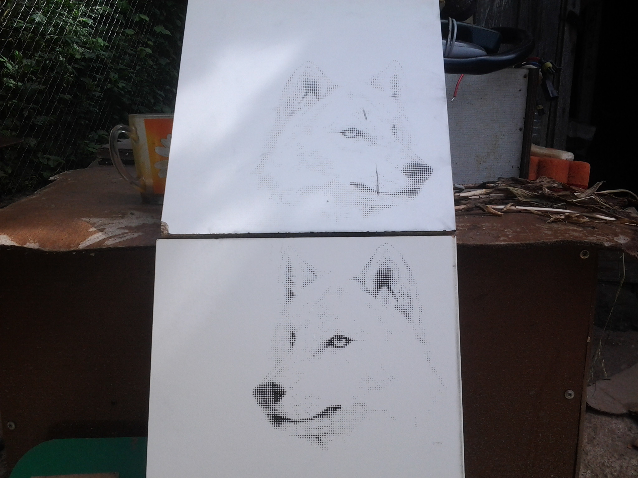

Подскажите, какие есть способы из фотографии получить g код, который будет на каждый темный пиксель погружать иглу выжигателя в зготовку(как на картинке)?
Насколько я понял, для начала нужно сделать картинку Ч/Б с минимумом уровней серого. А вот дальше я ничего не придумал =(
Буду рад, если кто расскажет свой рецепт или название софта для этого.

Сверху виновс снизу Ника творение! Мне понравилось! Осталось подробней про тот скрипт что в верхнем окне узнать.

Плюсы: быстро режет потому как зигзаг и нережет белое совсем! (в виндовой проге хоть и стоит галочка пропуск белого фреза всеравно едет на зет 0)
Добавилось полезного функционала. Количество точек на икс игрек!

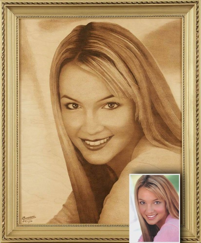

Честно, пример не убедил, что достигнут, скажем, потолок мастерства... Поэтому и спросил про примеры. Может, есть какие-либо еще фотки?
Я имел в виду нечто вот такого качества:
