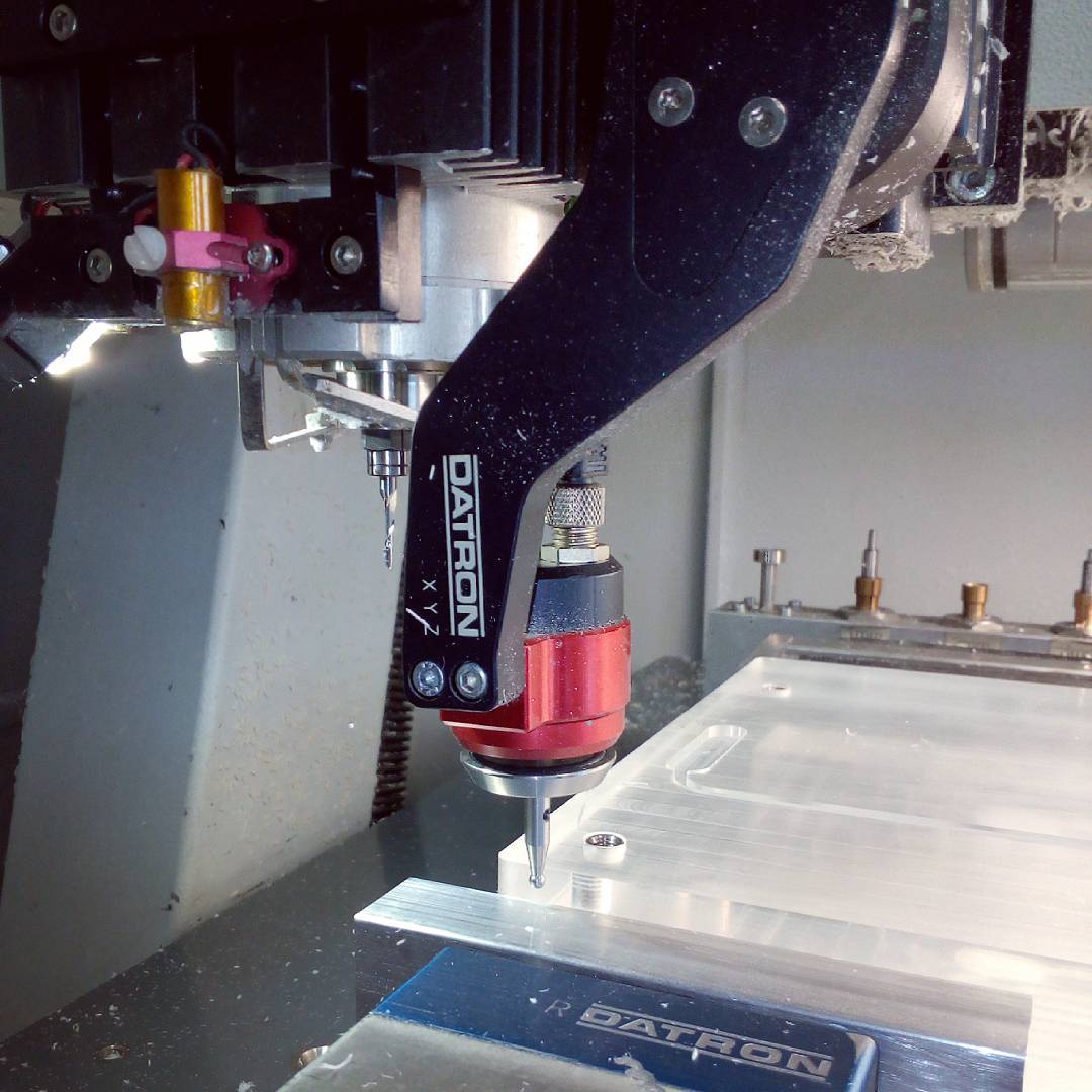

Так если надо по быстрому и деталь простая, можно простой фрезой на касание найти центр - в несколько соток попасть не проблема.
У меня на пульте даже есть штатная кнопка "/2". подводишь в отверстие, гонишь влево до касания, обнуляешь, гонишь вправо, жмешь /2 - координата по оси привязана к центру.
Это часто быстрее чем менять цанги, вставлять ЦИ (который ещё не факт что не бьет). Без автосмены или лапы, не так уж много плюсов в повседневной работе.
Ещё есть такая приблуда - подшипник посаженный на вал.

Что за лапа? Читаю, читаю, не понимаю... покажите мне фото
hmnijp
Сообщения: 1754
Репутация: 542
Откуда: Ульяновск
Re: первый мой станок!
Сообщение hmnijp »
datron например. или посмотри станок nik1

hmnijp писал(а):Это часто быстрее чем менять цанги, вставлять ЦИ (который ещё не факт что не бьет). Без автосмены или лапы, не так уж много плюсов в повседневной работе.
а угол точно найти ?
нее, центроискатель удобнее ; да и собрать проводной ЦИ не проблема
Вот ни разу не нужно было угол искать... На столе всегда есть база, а если есть угол, то значит и прямая грань, которую можно приложить к базе.
Да, не спорю, бывает сложные формы и детали. но это редко, и по ним даже ци не так просто войти в координаты.
Не спорю что удобнее, в случае ника например, когда поиск центра заготовки/детали вообще можно из уп запустить. А с ручной сменой это превращается в чехарду - меняй цанги, вставляй ци, обкатывай ци, прописывай параметры в плагин, обкатывай им деталь, меняй опять на фрезу и тп...
Далеко не всегда это экономит время

hmnijp писал(а):превращается в чехарду - меняй цанги, вставляй ци, обкатывай ци, прописывай параметры в плагин, обкатывай им деталь, меняй опять на фрезу и тп...
у вас может и превращается ; мне достаточно вставить ЦИ в цангу шпинделя и нажать одну кнопку в оффсетах, дальше все происходит автоматом

Ну не лукавьте: требуется две смены инструмента, последующее измерение длинны инструмента, а по хорошему ещё нужно биение проверить, всё таки у ци вылет большой, и как показывает практика - повторяемость плавает. За то же время что крутить гайки - вполне можно пару раз по касанию обнулиться...
Если ци жестко закреплён или в патроне под смену - не спорю, плюсов уже больше заметно...

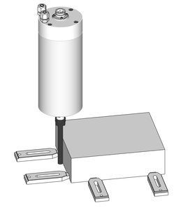

Hugo
Сообщения: 1369
Репутация: 303
Сообщение Hugo »
Hugo писал(а):
Gestap писал(а):Hugo, может у станка перпендикулярность немного не ровная, ну или можно деталь поверочным угольником проверить.
Пробовал пару раз фанерный карман делать, деталь плотно вставляю, но получается всё-равно равно не идеально...
Грешу что ось шпинделя не перпендикулярна столу, то есть когда фрезеруешь толстую заготовку, если верх от низа из-за неровно выставленного шпинделя уходит например 0,05мм , то при повороте в другую сторону сторону отклонится на то же значение 0,05мм т.е. сумма может составить одну десятку, может поэтому не сходятся...
Ну или карман из дерева ... всё-таки дерево оно ни такое точное как металл, бахрома может быть разная...

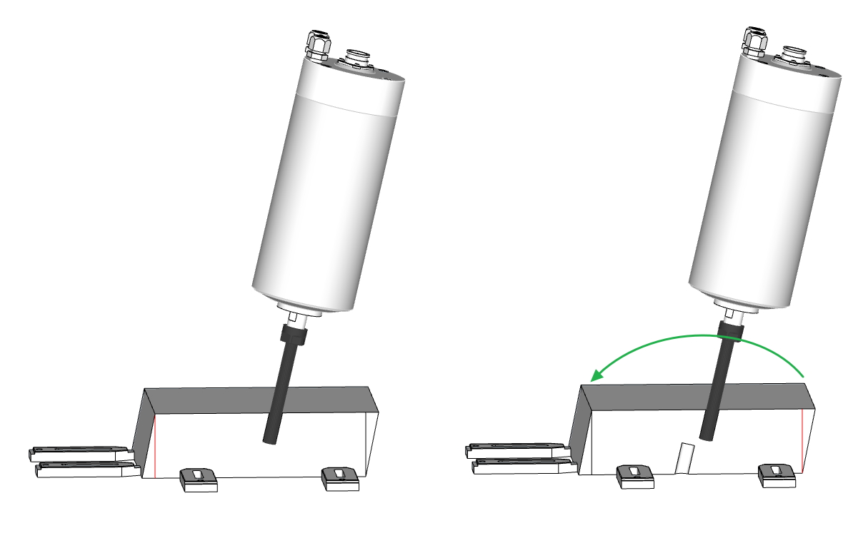

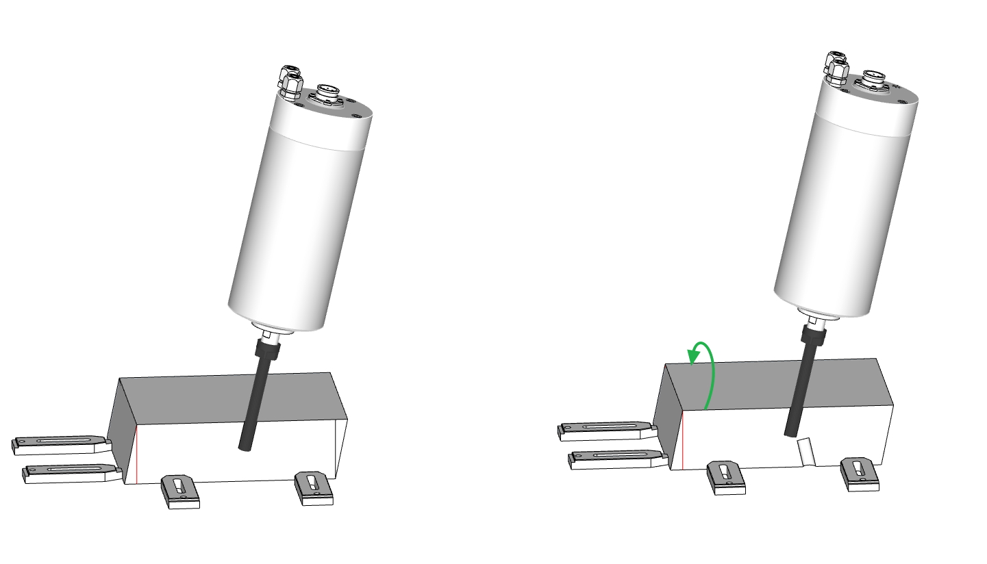

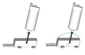

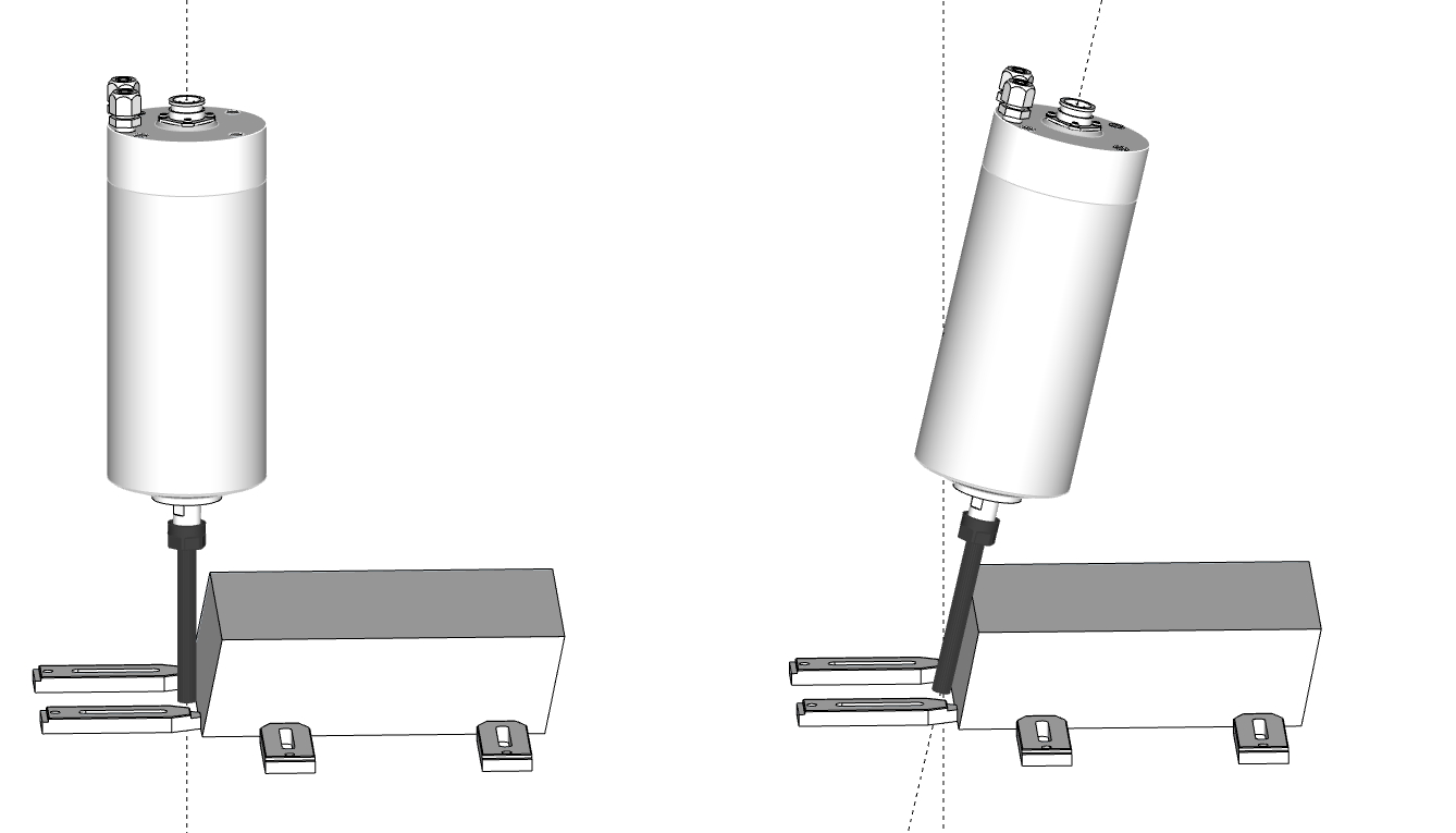

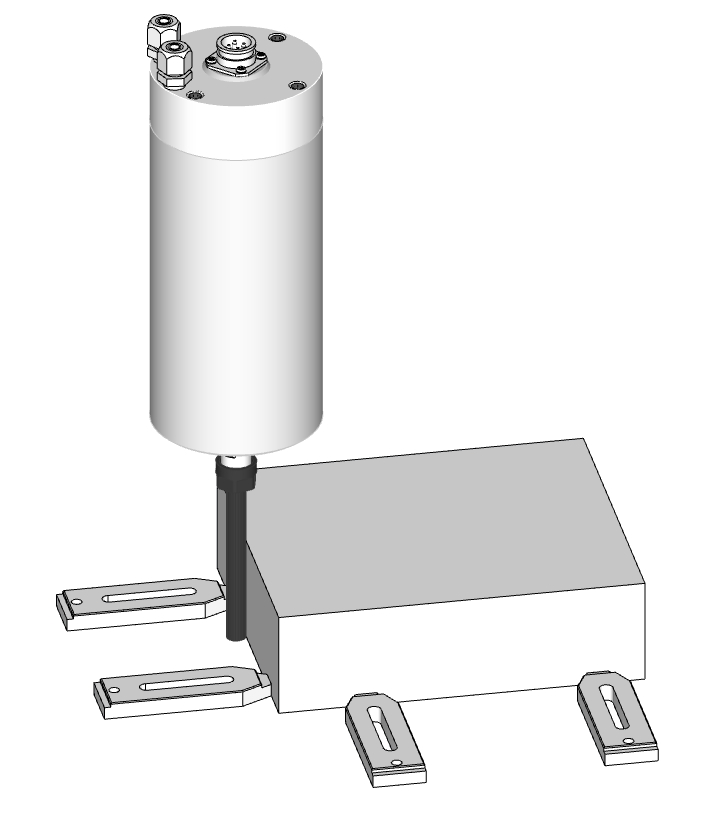

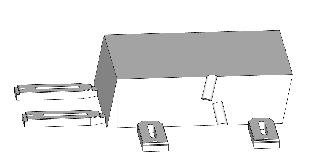

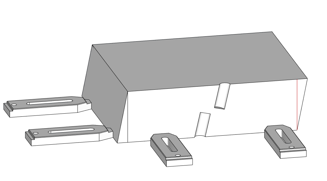

Напишу немного (расшифрую о чем писал выше) об двух сторонней обработке заготовки, если ее устанавливать к прижимам с которыми обрабатывал первую сторону (т.е. обработал 1 сторону, заготовку перевернул, упер к тем-же прижимам, и погнал обрабатывать вторую сторону). После обработки второй стороны, почему-то геометрия не сходится...
- 1 причина может быть (у меня точно она присутствует): - это не перпендикулярность шпинделя относительно стола!!! надо выставлять приспособой с часовым индикатором!!!
- 2 если делаешь карман из дерева (фанера например), то бахрома тоже может базировать заготовку с небольшим смещением, глазом незаметную...
- 3 еще куча всего...
Для визуализации, сделал чертеж переворота заготовки в 2 плоскостях при неправильно выставленном шпинделе. Чертеж в масштабе (толщина заготовки 50мм, завал оси шпинделя 10мм - для наглядности, соответственно по пропорции можно под свои параметры подогнать...)
Идеальное положение шпинделя
Перекос шпинделя 1.jpg (2158 просмотров) <a class='original' href='./download/file.php?id=165851&mode=view' target=_blank>Загрузить оригинал (79.96 КБ)</a>
Если ось шпинделя завалена (в данном случае завал 10мм, толщина заготовки 50мм)
Перекос шпинделя 2.jpg (2158 просмотров) <a class='original' href='./download/file.php?id=165852&mode=view' target=_blank>Загрузить оригинал (113.18 КБ)</a>
Переворот заготовки по оси Х
Перекос шпинделя 4.jpg (2158 просмотров) <a class='original' href='./download/file.php?id=165854&mode=view' target=_blank>Загрузить оригинал (118.71 КБ)</a>
Результат по оси Х (смещение центров отверстий ~~ 20mm)
Перекос шпинделя 5.jpg (2158 просмотров) <a class='original' href='./download/file.php?id=165855&mode=view' target=_blank>Загрузить оригинал (91.06 КБ)</a>
Переворот заготовки по оси Y
Перекос шпинделя 6.jpg (2158 просмотров) <a class='original' href='./download/file.php?id=165856&mode=view' target=_blank>Загрузить оригинал (137.84 КБ)</a>
Отклонение заготовки при перевороте от базы (прижимов)
Перекос шпинделя 3.jpg (2158 просмотров) <a class='original' href='./download/file.php?id=165853&mode=view' target=_blank>Загрузить оригинал (59.78 КБ)</a>
Результат по оси Y (смещение центров отверстий ~~ 10mm)
Перекос шпинделя 7.jpg (2158 просмотров) <a class='original' href='./download/file.php?id=165857&mode=view' target=_blank>Загрузить оригинал (81.31 КБ)</a>
Вывод из схемы: даже выбор в какой плоскости осуществляете переворот заготовки, сказывается на размерах смещений отверстий.
У кого шпиндель идеально выставлен - те могут не читать.
Скоро займусь выставлением шпинделя (ни разу не делал... наверное буду фольгу подкладывать), надо приспособу сделать или купить. Есть какие хорошие простые варианты,чтобы шпиндель выставить?
