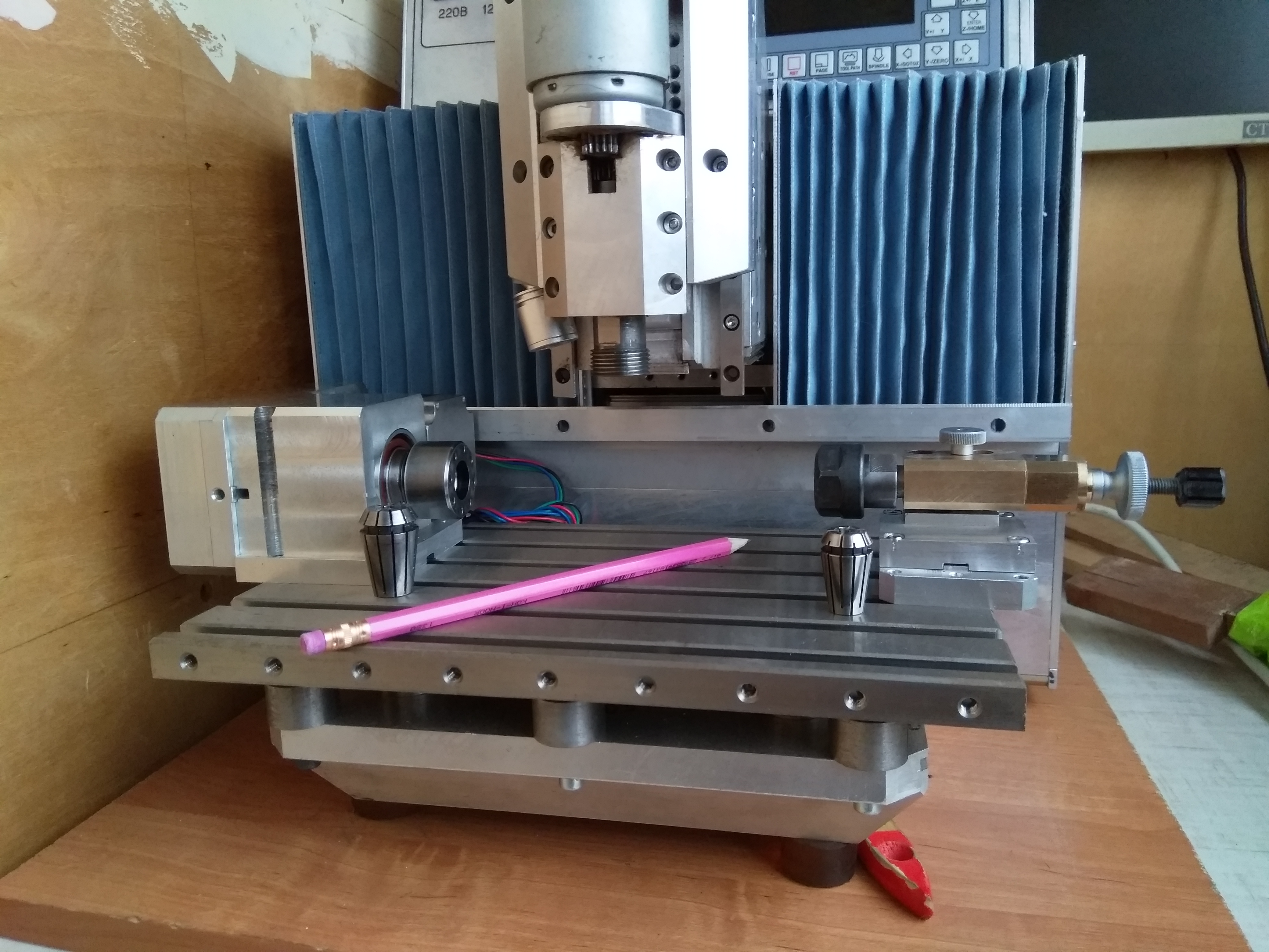

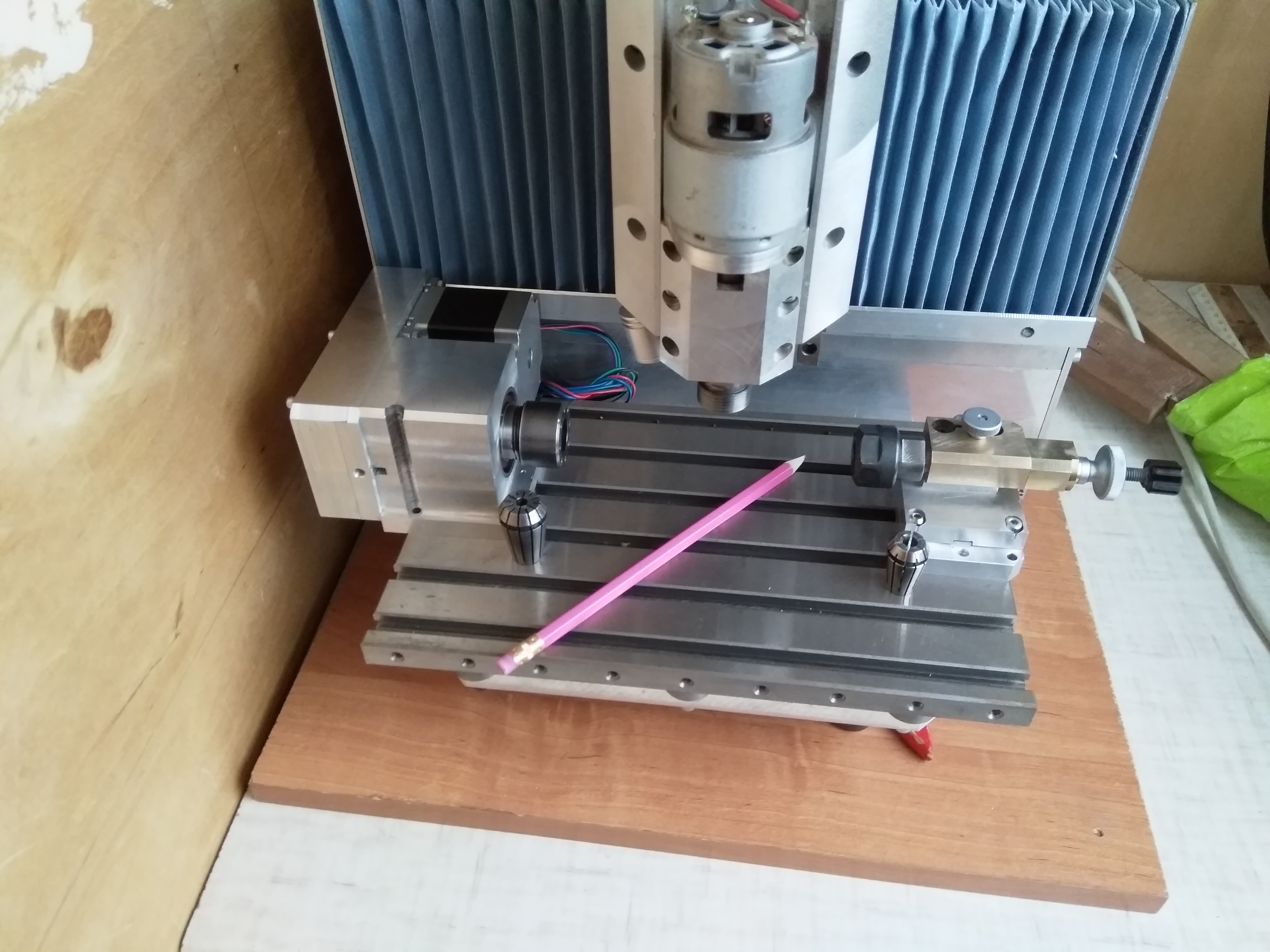

доделал заднею бабку , время ушло больше чем на саму ось

спросили отвечаю, направляющие рельсовые 12мм на X Y на Z 9мм вполне хватает , на шпинделе двиг 14 в подаю 12 в, больше с ком блока питания не снять, редуктор примерно 1к 3 на выходе 5400, винты швп 12мм шаг 4 ,двиг нема 23-57, на винт через ред 1/2 X шестеренки , на ZY ремень что на много лучше , драйвер м542 ,скорость не высока 1300 но при таких размерах хватает ,

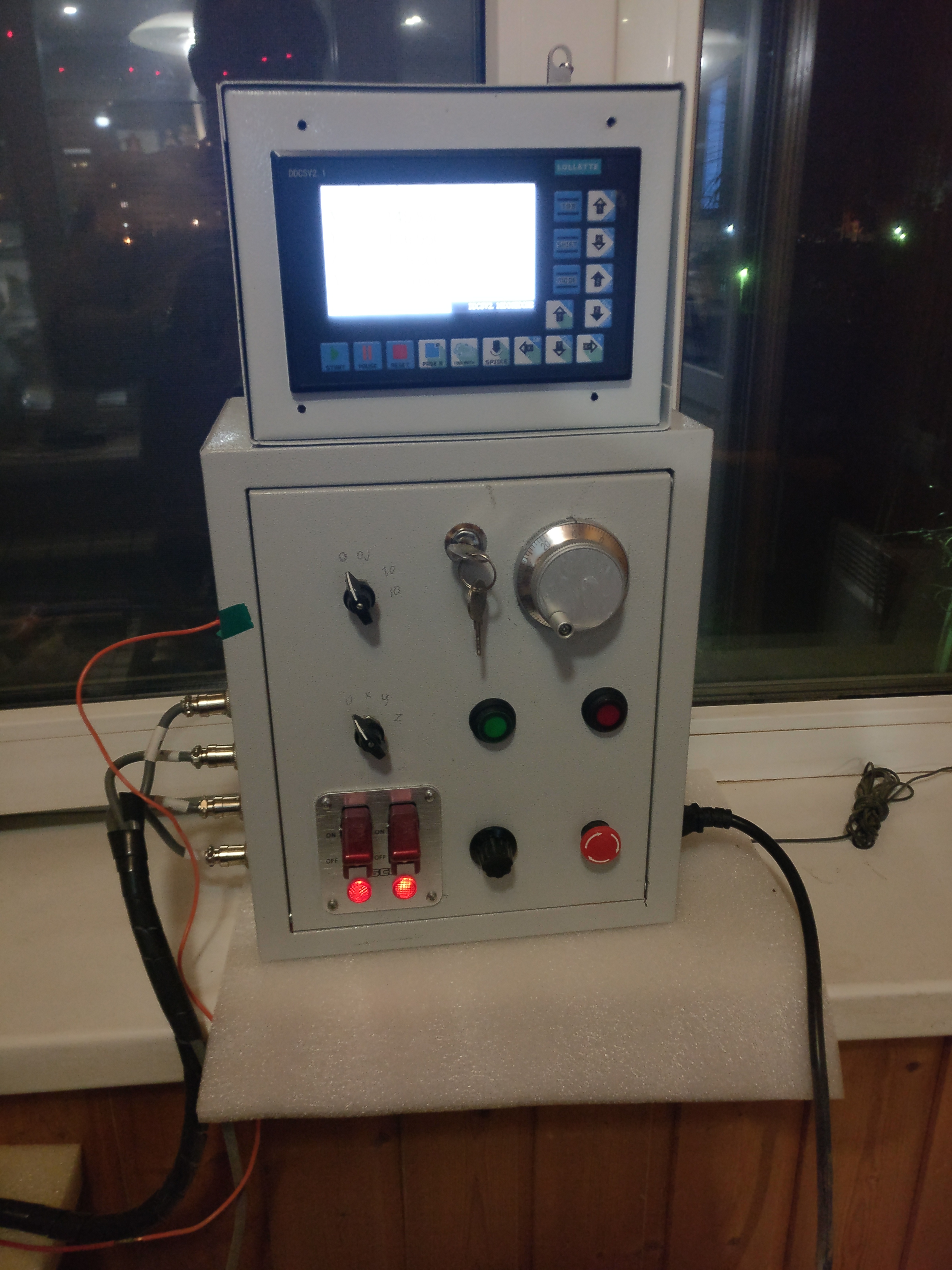

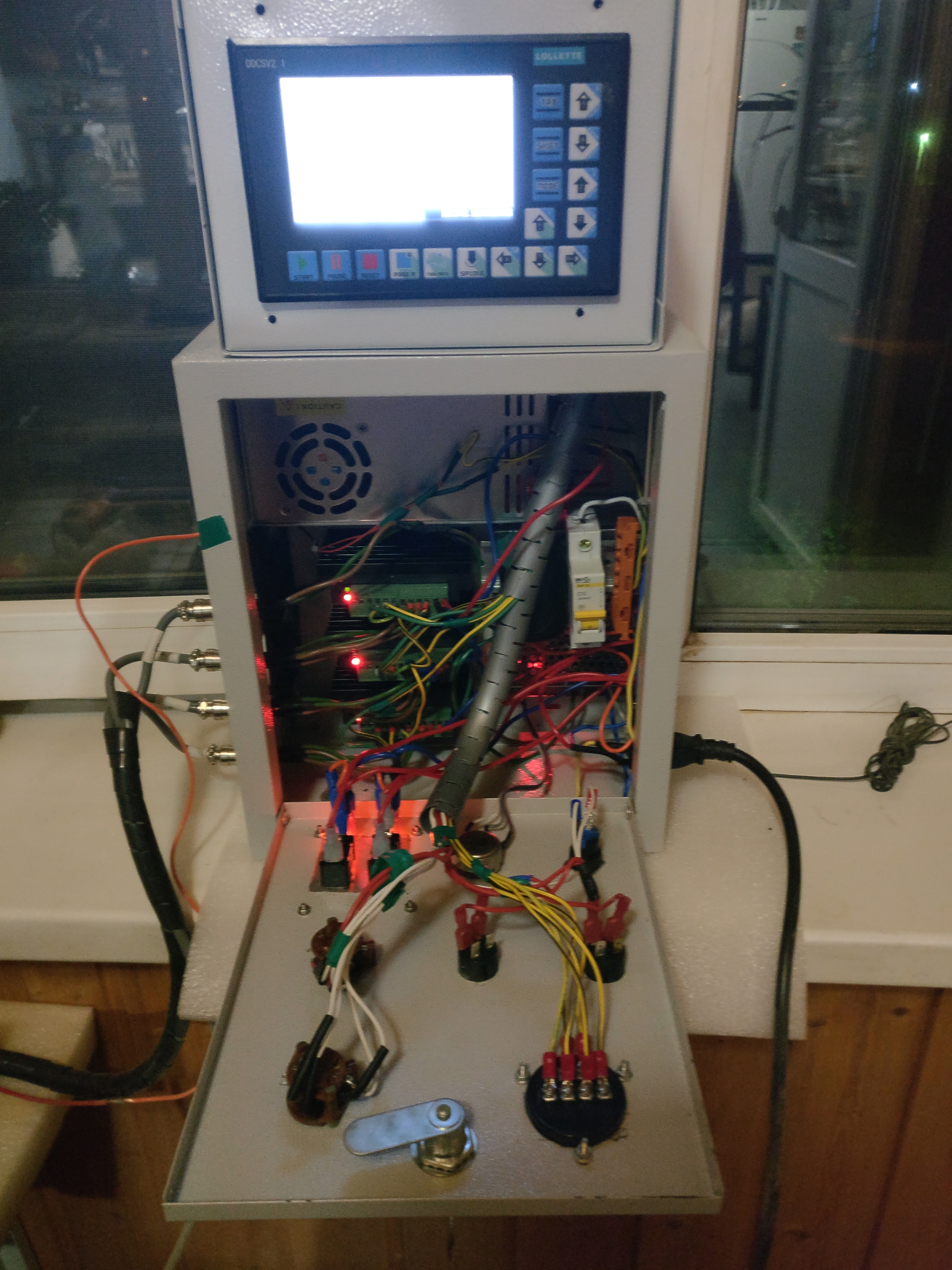

Здраствуйте форумчане. Прошу помощи. Имею китайский станочек CNC 3040 все бы ничего но не заладилось у меня с родным блоком управления. смешение по осям. (фото 1) ничего не помогало из предложеных решений на форумах . Решил собрать блок управления на базе DDcsv 2.1Получилось вот такое чудо. фото 2,3) Знатоков прошу не критиковать. это мой первый опыть сборки подобных агрегатов.

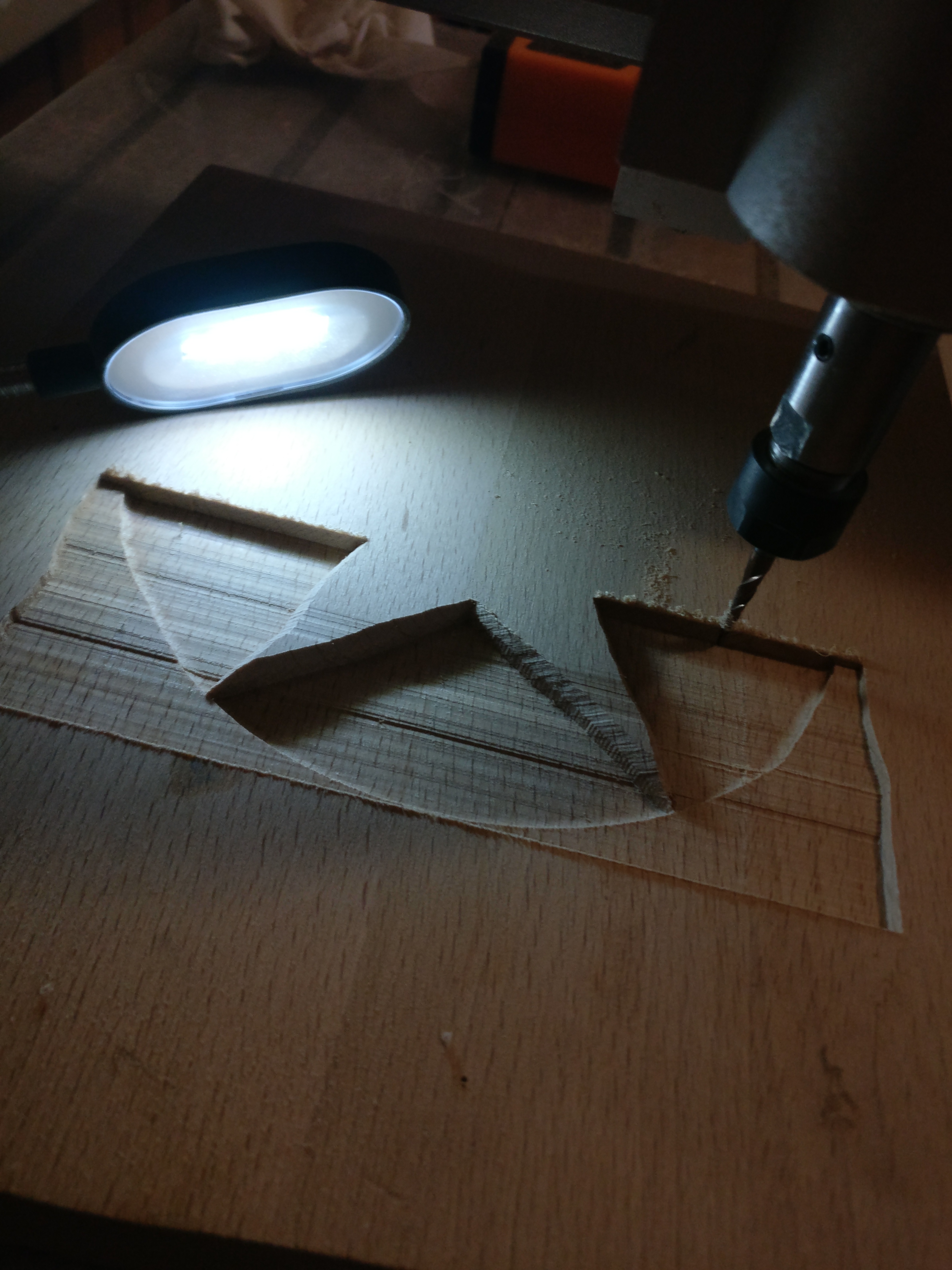

Сегодня сделал тестовую УП и запустил пробный тест.и офигел. фреза гуляет по всем осям ( фото 3) я честно говоря завис!!!
Прошу помощи. что я сделал не так.??
Из моих поисков этой засады. Пробовал уменьшать в контроллере ускорение до 20 мм/мин.
уменьшил скорость с 1000 до 600 мм/мин. не помогло. при большей скорости ведет в одну сторону, при меньшей в другую пи оси х.
По иси z - борозды не зависимо от скорости и ускорения, и потихоньку приподнимаеться.

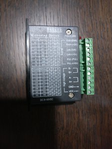

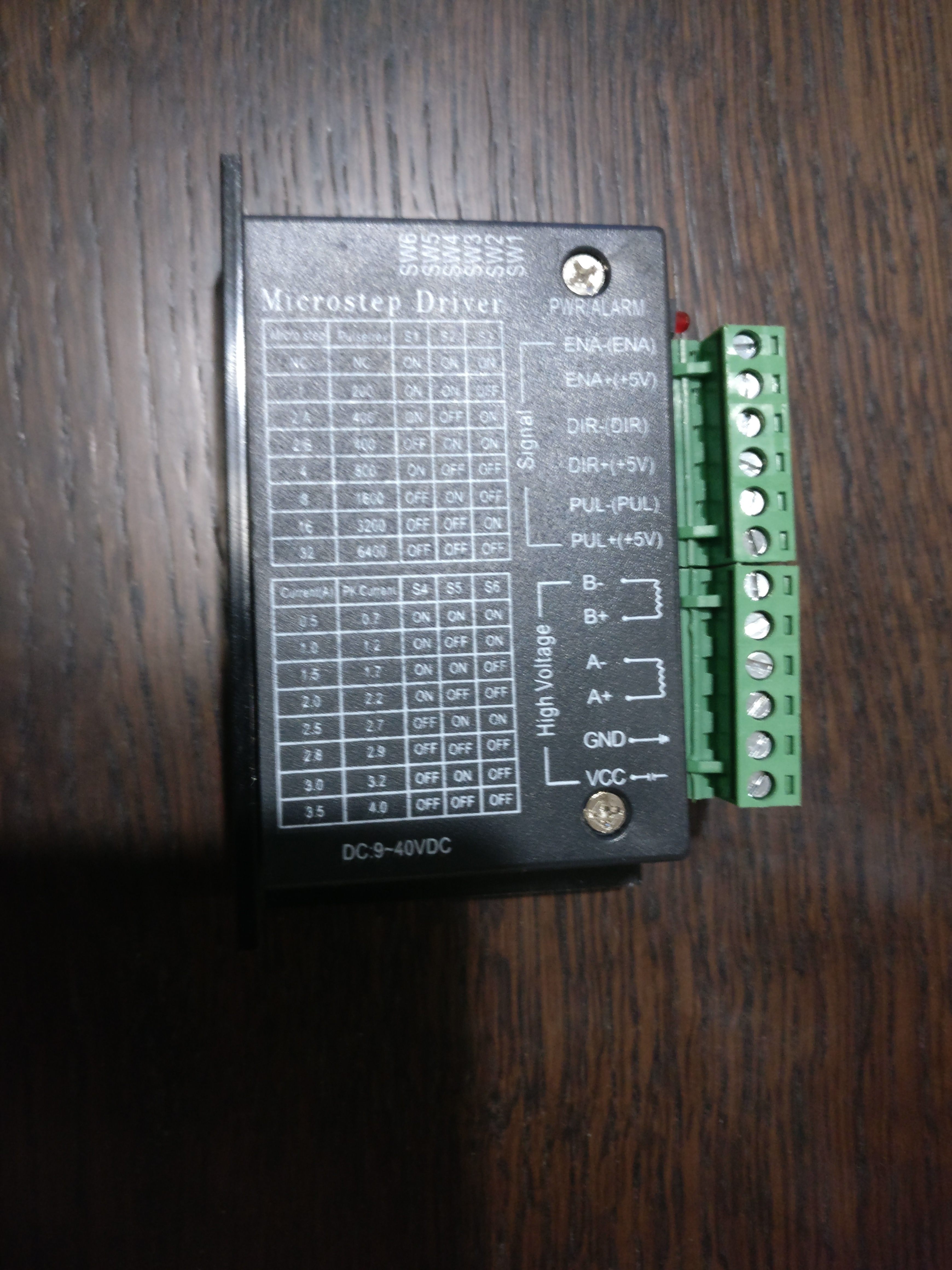

По БП. напряжение на драйвера 24в. исходил из того что в родном блоке на плату с драйверами шло 24в. драйвера на фото 4 купил на рапродаже 5 шт, по 500 р. за шт. выставлены на 1.5-1.7 a. шаг 1600.
на вскидку грешу на драйвера. расплачиваюсь за свою жадность. или им не хватает напряжения. .
короче я в ступоре.поогите разобраться. у кого может такое было.
зы- только пожалуйста на доступном языке.делайте скидку что все это с 0

alexwalex
Сообщения: 35
Зарегистрирован: 09 янв 2018, 21:14
Репутация: 5
Re: DDCSV1.1 Китайский контроллер 4 оси
Сообщение alexwalex »
msa65
1 уменьшить параметр #33 и #99
2 если не помогло попробовать изменить параметры #418-#421 (если стоял 0 - установить 1, если 1 - установить 0)
3 если и это не помогло, увеличить параметр #416 до 5000
Всё это делать если уверены, что двигатели не пропускают шаги из-за малого тока.
msa65
Сообщения: 73
Зарегистрирован: 28 янв 2018, 13:01
Настоящее имя: msa
Сообщение msa65 »
33 параметр стоит 50. до этого вродном контролере (CNC контролере) было100 стартовая скорость.еще меньше надо?
99 параметрв стоке было 500 . я опустил до 100 потом уменьшено было о 20. движки у меня 1.8 ампера как китаец в описании дал. у меня высталено 1,5-1,7а. этого мало?
а остальное завтра попробую сделать
msa65
Сообщения: 73
Настоящее имя: msa
Сообщение msa65 »
Запустил с новыми параметрами по данному здесь совету.. Все равно ось x сезжает. И z гуляет.
А если уменьшить шаг двигателя до 8000, может помочь? И хватит ли точности ?
alexwalex
Сообщения: 35
Репутация: 5
На движках есть маркировка? Мне кажется 1.7А маловато для nema23.
msa65
Сообщения: 73
Настоящее имя: msa
Сообщение msa65 »
в том то и дело что маркировки нет. исхожу из информации от китайца, он только дал что дв. 57 и 1.8 и визуально. самая нагруженая ось грееться в раене 72гр.
