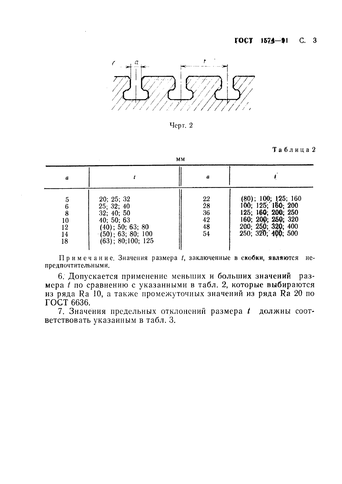

Коллеги, треба рекомендация.
Исходные данные.
Нашли мне планки, сейчас режут.
Сталюка конструкционная.
Сечение полосы для планок 40X16.
По ГОСТ для т-столов возможны несколько вариантов
6х40, 8х40, 10х40, 12х40
Рассматриваю (покуда) два из них.
т-стол.gif (3105 просмотров) <a class='original' href='./download/file.php?id=103206&mode=view' target=_blank>Загрузить оригинал (51.44 КБ)</a>
Эскизы
Интервал между планками 8 мм
Интервал между планками 10 мм.
Возникает вопрос: какой стол предпочтительней?
Мои думалки.
Количество планок на столе, независимо от варианта - 6 штук.
Таким образом трудозатраты равны в обоих вариантах исполнения.
В 10х40 можно использовать как М6 так и М8 болты.
Из 10-ти миллиметрового паза чуть проще выковыривать центровки, свёрла и фрезы :-)
По логике, ГОСТ на то и ГОСТ, чтобы на этом столике можно было разместить номенклатуру станочных приспособлений и тисков выполненных также по ГОСТ.
Таким образом на первое место выходит практичность, опыт эксплуатации, опыт коллег.
К нему и апеллирую.

aegis
Сообщения: 3115
Репутация: 1810
Настоящее имя: Михайло
Re: Железный "Малышок" 300X400X170 по цветняку.
Сообщение aegis »
8. совместимо с усп-8 делай

Евгений а крепить эти планки,точнее прижимать винтами М4 или М5 ,или М6 ? При такой схеме (по винтам) крепления планок (и такой высоте планок) вытянет и каленные..разок перетянете прижим(ы) и будут горы счастья.Пишу Вам так .потому что это еще одна базовая поверхность ,и задолбаешься постоянно ее "пылить"...просто есть еще время покумекать. А пошло это все от того, что уже принял решение -алюминий .потом плита,затем планки. :cry:
Udjin
Сообщения: 2072
Репутация: 1248
Сообщение Udjin »
Благодарствую за мнение.
Я долго взвешивал за и против.
Буду использовать М5. 12*9. Полагаю, что не выжмет. По крайней мере на текущем станке не слизало за три года издевательств. А там где выжимало из дюральки - ставил закладные стальные гайки длинные, из вытяжных заклёпок-гаек. Держит отлично.
Вкручиваться будет в чугуний. Там мяса миллиметров 8 с гаком останется, после фрезеровки канавок направляющих под планки. Фиксатор добавлю, смолой под планками пролью, с наполнителем :-))
Выжимает-то, если упирать те же болты в стол под планками. Если захватывается планка целиком, то выжать уже сложнее.
В любом случае буду посмотреть. Его запустить, у перву голову, а дальше он сам себя строить будет.
PS
Рядок-другой болтиков могу добавить.
Уже 60 резьб, на столике, ещё 24 погоды не сделают :-))
