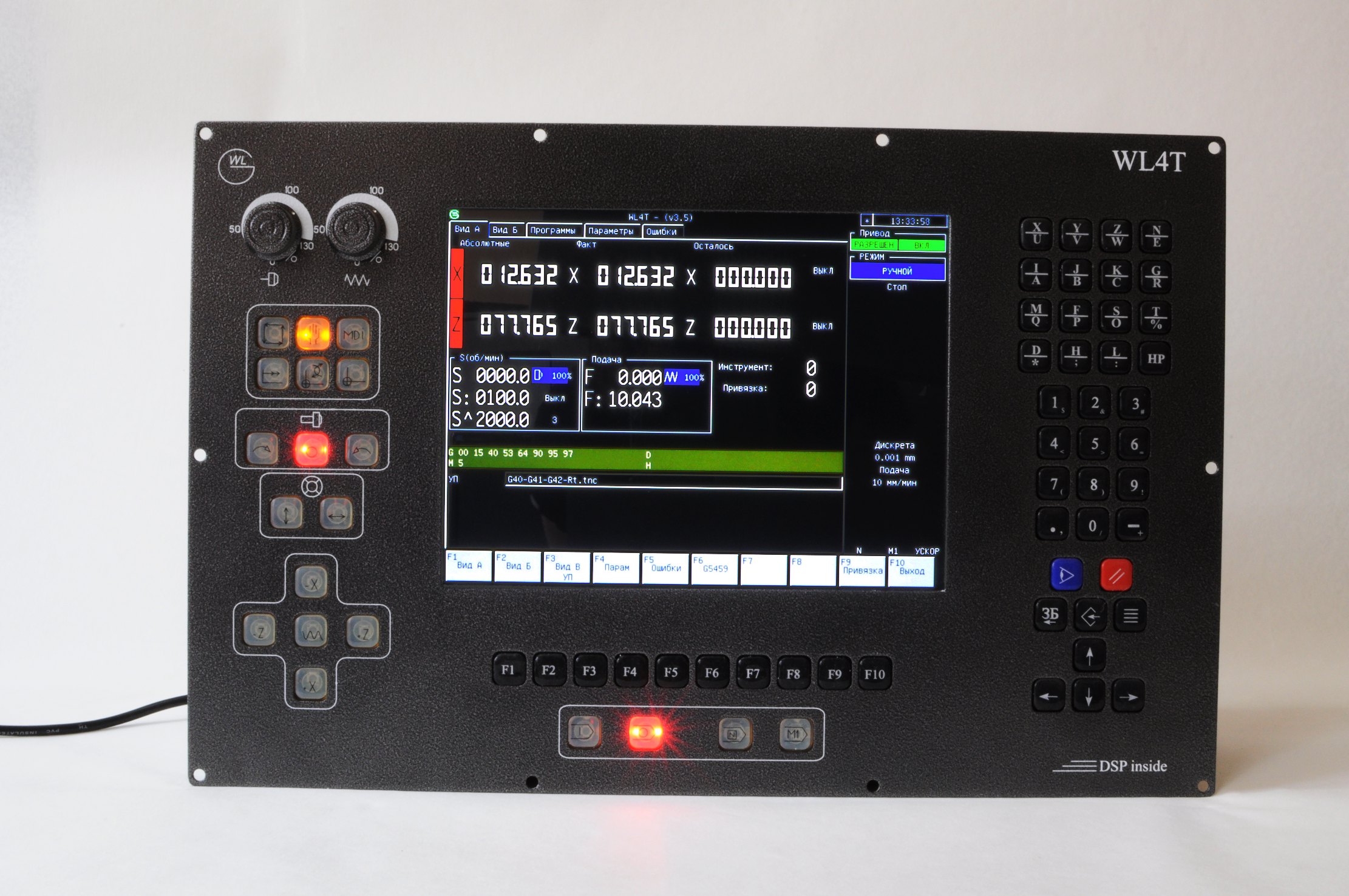

nkp писал(а):попытка разработать gui "без X",
автор обещает опубликовать код,когда заработает стабильно
Я даже знаю, что получится в итоге :hehehe:
wl4t_big.JPG (4819 просмотров) <a class='original' href='./download/file.php?id=147416&mode=view' target=_blank>Загрузить оригинал (475.8 КБ)</a>
