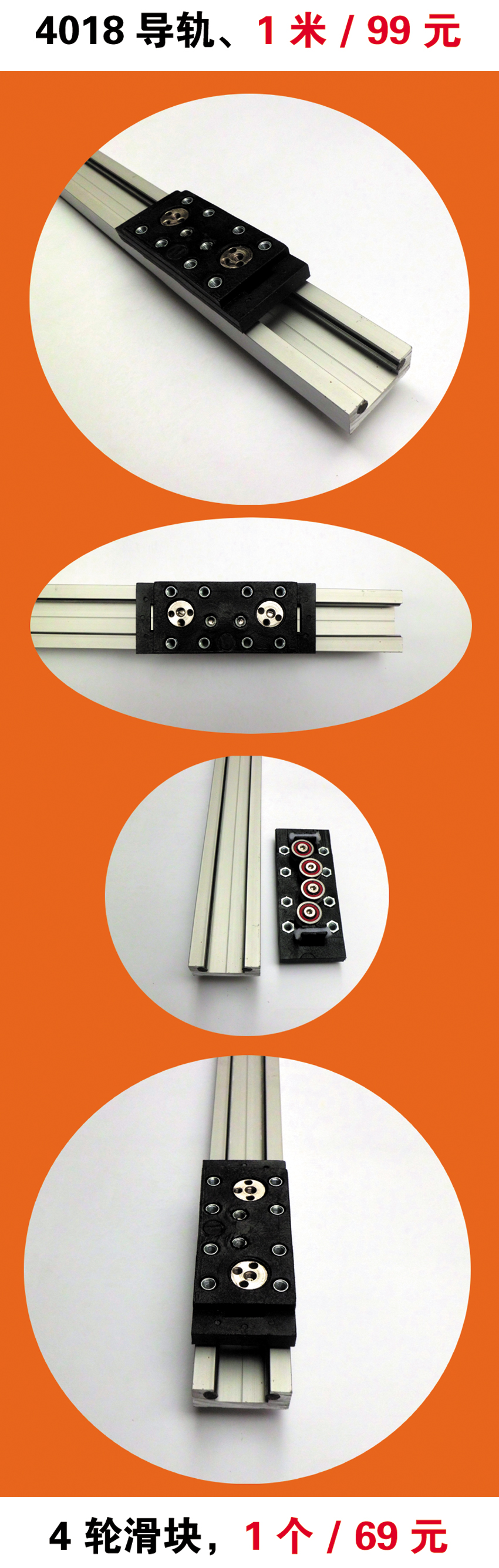

nyx писал(а): Вот по этому поводу тоже есть небольшой вопрос. Трудно ли будет построить станок как у Вас на Хивинах удовлетворяющих таким требовательным
Так называемые "Хивины" предназначены прежде всего для фрезерных станков. Допустимая нагрузка на 15-ю каретку около полутора тонн !!! На лазер их конечно использовать можно, однако они имеют большой вес ( инерцию) , что соответственно снизит скорость гравировки, где большое количество возратно-поступательных движений по иксу , с резкими остановками и сменой направления движения. ИМХО на эту ось разумнее использовать специализированные роликовые направляющие , , например такие :
ролики.jpg (2405 просмотров) <a class='original' href='./download/file.php?id=96497&mode=view' target=_blank>Загрузить оригинал (1000.6 КБ)</a>
nyx писал(а):Трудно ли будет построить станок как у Вас на Хивинах удовлетворяющих таким требовательным запросам или лучше заказать готовую механику(есть к примеру предложения механики фирмы ССМ).
Имеешь руки из нужного места и мастерскую со станками - делай сам. Но построить станок, заказав готовую механику гораздо реальней :hehehe:

Тенгель писал(а): Так называемые "Хивины" предназначены прежде всего для фрезерных станков. Допустимая нагрузка на 15-ю каретку около полутора тонн !!! На лазер их конечно использовать можно, однако они имеют большой вес ( инерцию) , что соответственно снизит скорость гравировки, где большое количество возратно-поступательных движений по иксу , с резкими остановками и сменой направления движения. ИМХО на эту ось разумнее использовать специализированные роликовые направляющие , , например такие :
На ось у я думаю тоже актуально. Там же кареток 2. Поэтому марка каретки имеет существенное значение и там. ИМХО
