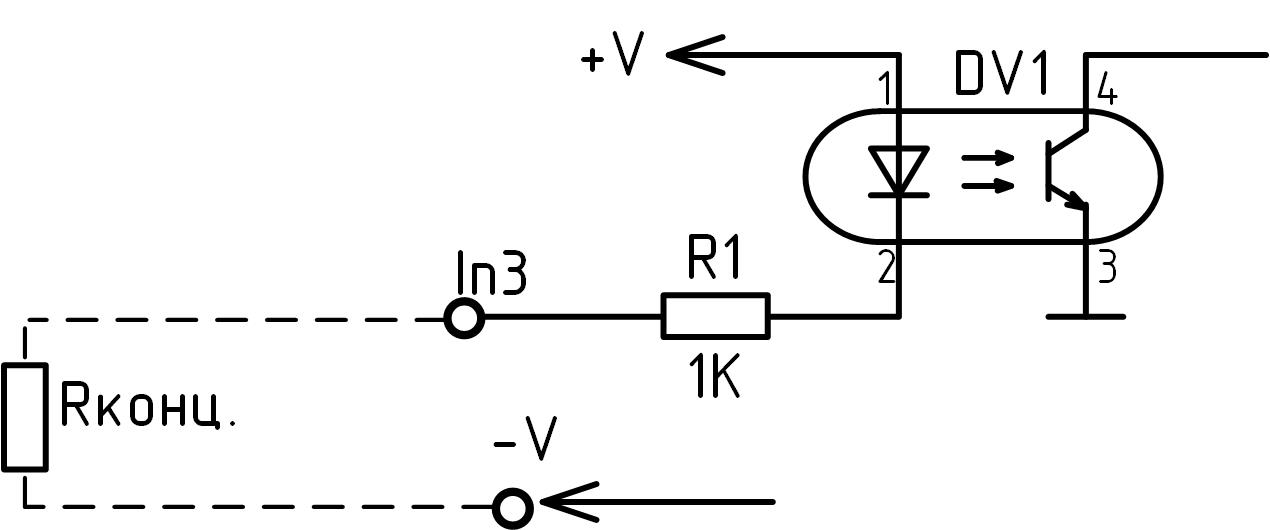

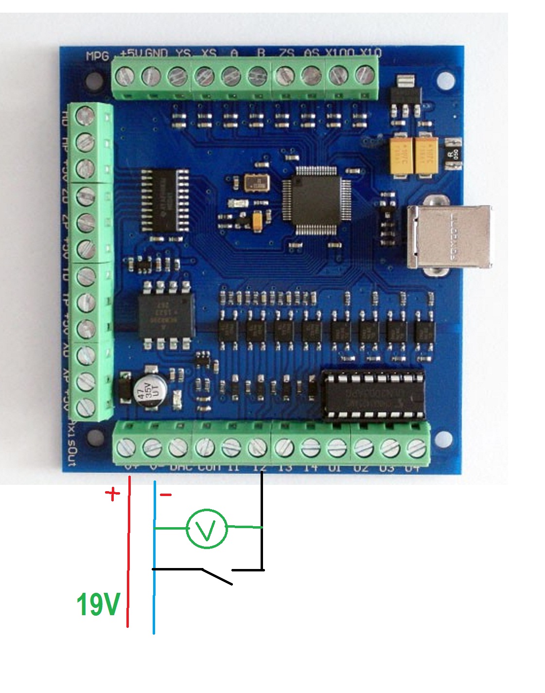

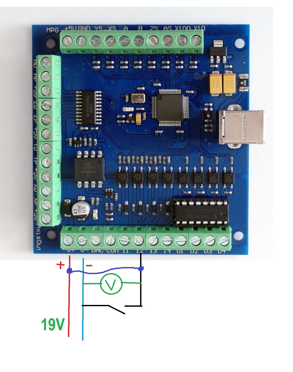

Снова влезу со своим вопросом.
2225_31.jpg (4727 просмотров) <a class='original' href='./download/file.php?id=119143&mode=view' target=_blank>Загрузить оригинал (294.73 КБ)</a>
при разомкнутом выключатели показание вольтметра составляет 17,8 Вольт, при замкнутом 0 Вольт и Mach3 останавливает станок.
Если же вместо одного выключателя включаю провод от станка (все концевики паралельно соединеы, постоянно разомкнутые) показание следующие:
При разомкнутых концевиках 4,6 вольт, при замыкании 0 Вольт, и Mach3 никак не реагирует.

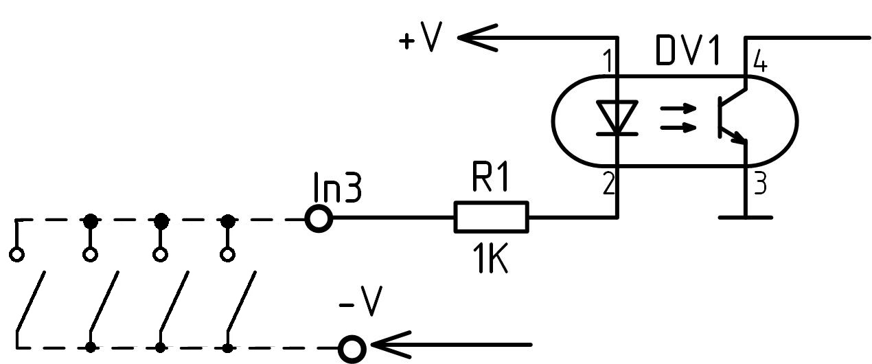

Если же сделать как на этом рисунке:
2225_371.jpg (4727 просмотров) <a class='original' href='./download/file.php?id=119146&mode=view' target=_blank>Загрузить оригинал (299.22 КБ)</a>
то всё работает, но ведь тогда при замыкании концевика происходит короткое замыкание питание.
Что можно с этим сделать? Или это нормально?

Alex_Star писал(а):Снова влезу со своим вопросом.
Концевики индуктивные используешь?
https://vk.com/rom327

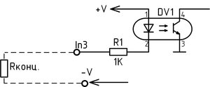

Alex_Star писал(а):При разомкнутых концевиках 4,6 вольт, при замыкании 0 Вольт, и Mach3 никак не реагирует.
поэтому и не работает нехватает оптрону (минимум 10V написано на схеме)
на ваших концевиках падает 14В
должно быть напряжение питания при разомкнутых концевиках
померьте сопротивление на концевиках (они же у вас механические?) предварительно отключив от контроллера ()
при разомкнутом состоянии должно быть очень большое - десятки мегаом (или вообще не покажет)
в замкнутом десятые доли Ома
скорее всего у вас сопротивление концевиков в разомкнутом состоянии 3-5кОм, разбирайтесь с этим

olegprom19 писал(а):разомкнутом состоянии 3-5кОм, разбирайтесь с этим
Действительно, так и есть, 2,8 - 3 кОм. А как можно понизить сопротивление? Провод использую медный. А может на этот провод подать питания от другого источника?
Да бред полный! Сопротивление разомкнутого концевика бесконечно! И какая разница, сколько нормально разомкнутых концевиков сидит в параллель! Если только какой то концевик не до конца разомкнут. Или провода хреновые: подкорачивают.

Так что ж теперь? Отрывать все провода и ложить по новой? Это ж столько работы...

Alex-Star7210 писал(а):Так что ж теперь? Отрывать все провода и ложить по новой? Это ж столько работы...
Не надо ВСЕ провода отрывать. Надо по-одному направлению вызванивать. Где есть сопротивление при разомкнутом концевике, отпаять концевик и повторно прозванивать провода и искать причину. Может концевики залиты какой электропроводной жидкостью, может провода пробиты...
Re: USB Motion Card STB4100
Rom327 писал(а):Может концевики залиты какой электропроводной жидкостью, может провода пробиты...
Может, паяли с кислотой или еще каким активным флюсом.

Сергей Саныч писал(а):Может, паяли с кислотой или еще каким активным флюсом
Так конечно ж кислотой. Может и в том причина.
Ещё обнаружил что сопротивление на первом по счету концевике ( от блока управления) 3кОм, а на последнем аж 7. Замерял когда все провода спаянные.

Alex-Star7210 писал(а):Так конечно ж кислотой.
Тогда меняй микрики...

в месте подключения к концевику отпаяй или открути (в зависимости какое соединение) и померь
концевик не должен быть 3кОм
че за концевики? сфотайте

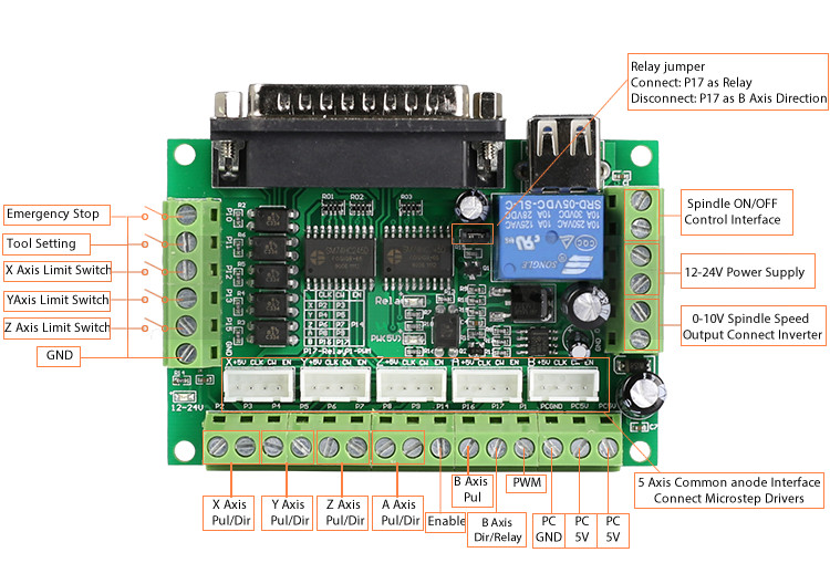

доброго времени суток у меня такой вопрос инвертор тот же pi130 но платка другая как подключит
