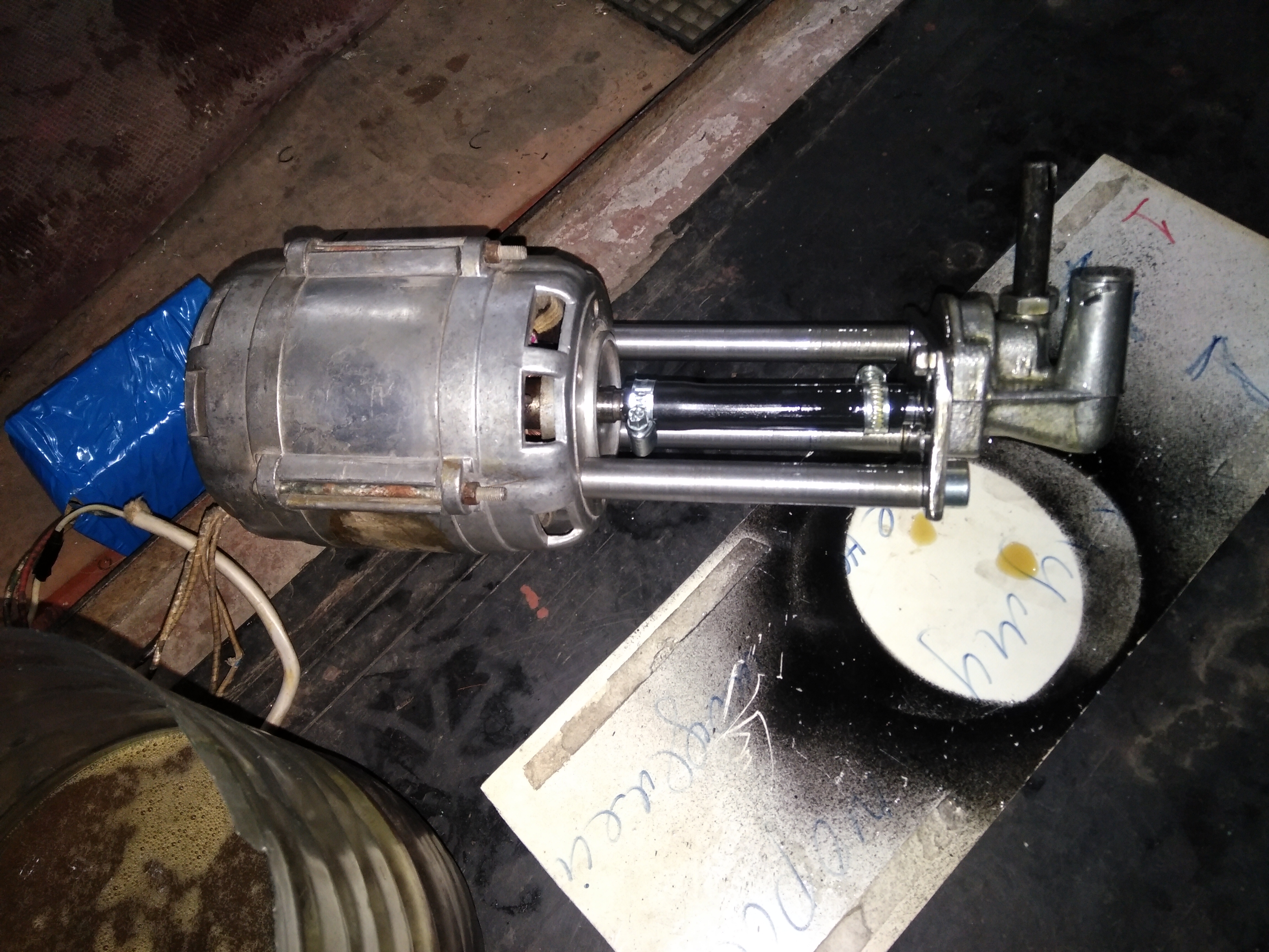

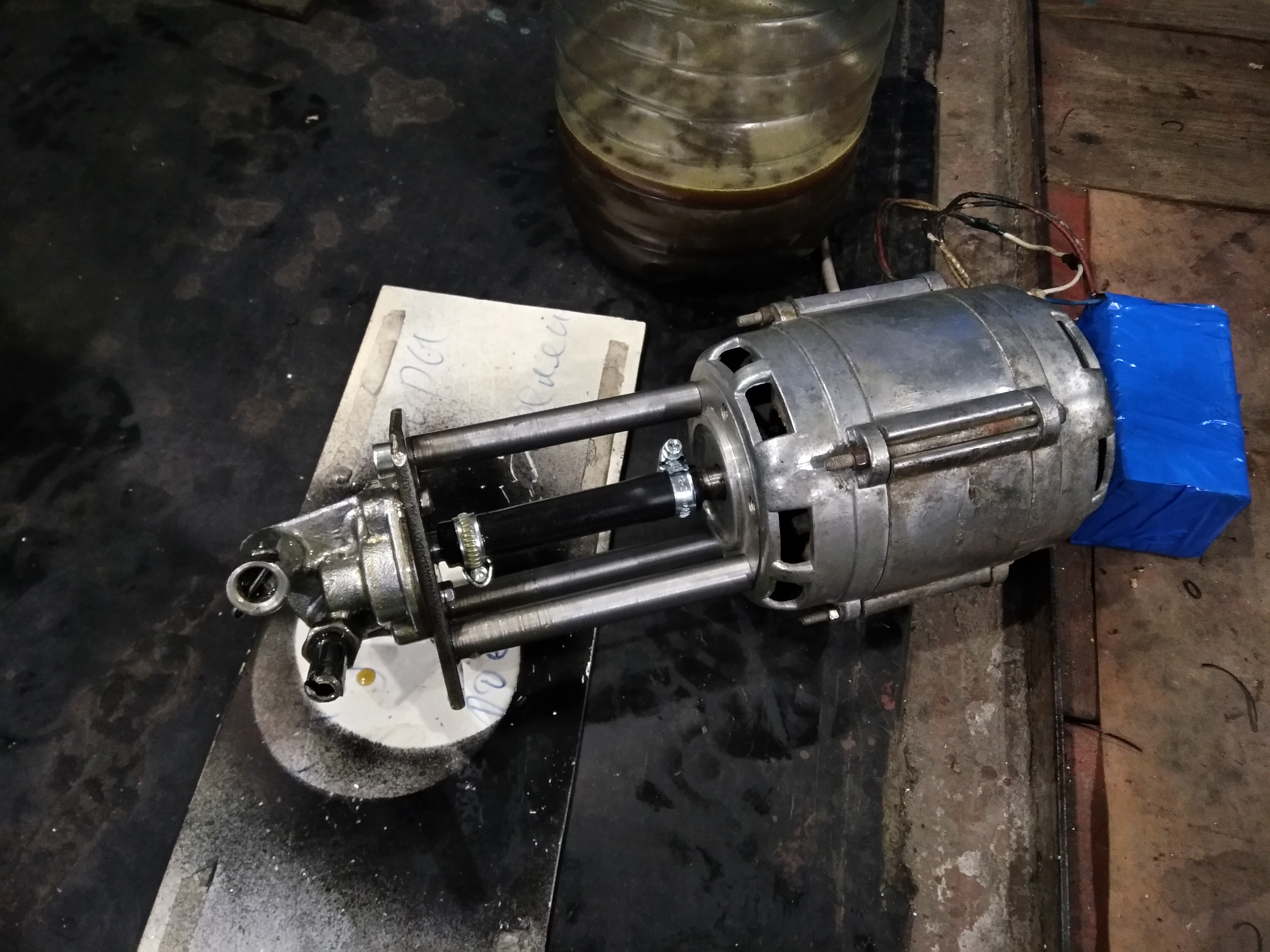

Собрал по-быстрому насос масляный. Сам насос от МТ-Днепр, двигатель от стиралки савдеповской. Надо ещё доработать, но уже чвиркает маслом. Позже видео сниму, надо до кучи собрать шпиндель.

открой анурьева, решетова и посмотри какие там зазоры. оптимистично 2 десятки. для смазки маленького перистатического с головой хватит

Поставил, покачал пару часов, понял что надо более жидкое масло. А этим пока промою систему.

Так это получается, что подшипники полностью залиты маслом? Вряд ли получится при таком раскладе крутить быстро. Масло будет греться наверное. Я бы наоборот капал сверху, а собирал снизу.

При жидком масле не должно греться. Но я думал о том, чтоб подавать сверху. Нынешняя конфигурация была рождена уже по месту. Там есть отверстие из под маслёнки, которое ведёт в дистанционное кольцо, которое установлено между двух верхних подшипниках. Все что ниже будет мазаться, а вот верхние - не уверен. Либо делать форсунки и распределённую подачу на все труднодоступные тела качения. Не проблема будет менять конфигурацию, так как основное сделано - есть работающий насос и есть обратка для масла. У меня задержки с одной деталью, как нарежут шлицы - запущу шпиндель и будет видно что изменять.

избыток смазки приводит к повышенному сопротивлению вращению и нагреву...

Нафига эта жидкая смазка? Прочитайте паспорт на внутришлифовальные головы ("фортуны"). Там обороты допустимые то ли 8, то ли 10 тыщ, при использовании смазки "Старт". У неё есть аналог у СКФ, насколько я знаю, SKF lglt2.

Может быть. Рассказываю как я к этому пришел - гуглю по маркировке подшипника - при пластичной смазке максимум 4000об/мин, при жидкой 6000 (или больше). Спрашиваю на работе как мажутся шпинделя на двух ОЦ - говорят что капельным путем. Как сделать капельным путем на тот момент я не знал. Как будет работать насос, я тоже не догадывался.
Сейчас, когда я запустил насос и увидел, что его производительности за глаза (редукционный клапан вообще отпущен, постоянно открыт байпас с нагнетания на всас), я понял, что можно делать форсунки. Но конструкция такова, что нижний подшипник в любом случае будет затоплен. Переделать на любую другую конфигурацию - дело одного вечера. Хоть снизу подавать, хоть сверху, хоть издалека чвиркать. В голову вставлена труба, которая отделяет подшипниковый узел и шпиндель от других полостей шпинделя и сейчас по этой трубе масло идёт с нижних подшипников на верхние. Если подавать масло на верхние подшипники и в трубе снизу сделать отверстия, то масло задерживаться там не будет.
Когда вы говорите что так не правильно, что масла много будет, то скажите пожалуйста как и сколько должно быть масла.

Dimka_almighty писал(а):Нафига эта жидкая смазка? Прочитайте паспорт на внутришлифовальные головы ("фортуны"). Там обороты допустимые то ли 8, то ли 10 тыщ, при использовании смазки "Старт". У неё есть аналог у СКФ, насколько я знаю, SKF lglt2.
Погуглил что оно такое и первое что бросилось в глаза, так это везде упоминание о высокоскоростных подшипниках. На эти же подшипники производитель указал 4000об/мин при пластичной смазке. Когда вокруг было 0°С и ниже, шпиндель грелся 10-12°С при 3000об/мин. На этом форуме есть тема ещё по одному МС-51 и там подшипники грелись за 40 градусов в холостую при номинальных оборотах, но я хочу минимум вдвое больше. Можно конечно купить скф подшипники, но они мне выйдут поболее 400$. На работе два ОЦ, шпинделя до 11000об/мин, в основном рабочие до 8000 и везде жидкая смазка. Почему не "Старт" или подобное, если таковы придуманы уже как не одно десятилетие, почему серьезные производители заморачиваются?
Вот у меня ещё лежат два подшипника ZVL от мотоцикла, тоже 209-ые, только просто радиальные и на них указано - при пластичной смазке 7900об/мин, при жидкой 9400.

"жидкая смазка" это отсилы пару кубиков в минуту...

JudasPriest писал(а):Если подавать масло на верхние подшипники и в трубе снизу сделать отверстия, то масло задерживаться там не будет.
Оно и не должно задерживаться! Оно должно смазывать и стекать. Вот сальничек немного сожрет вал и при твоей системе у тебя будет не только смазка подшипов, но еще и отличная масляная СОЖ для инструмента :)

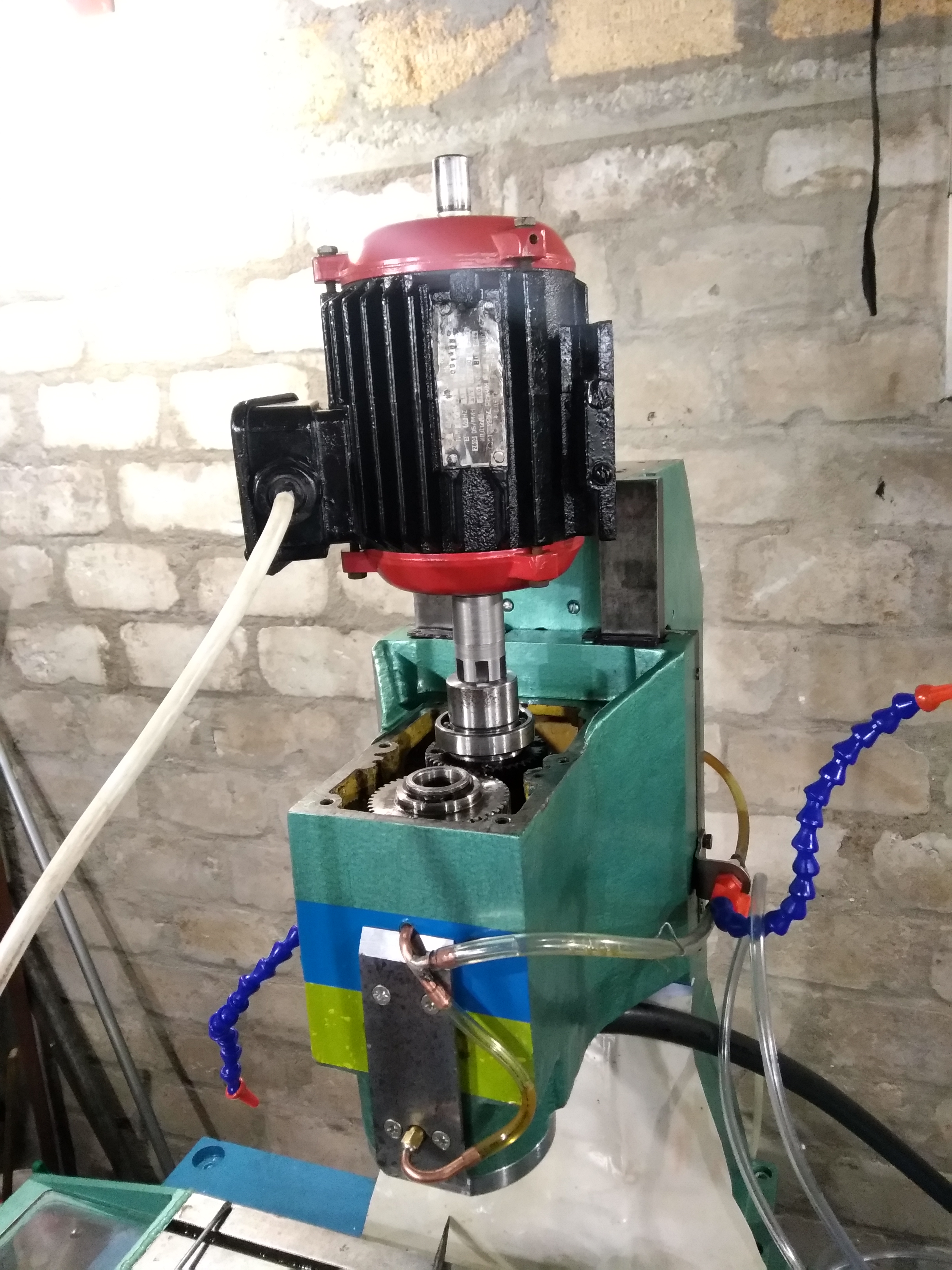

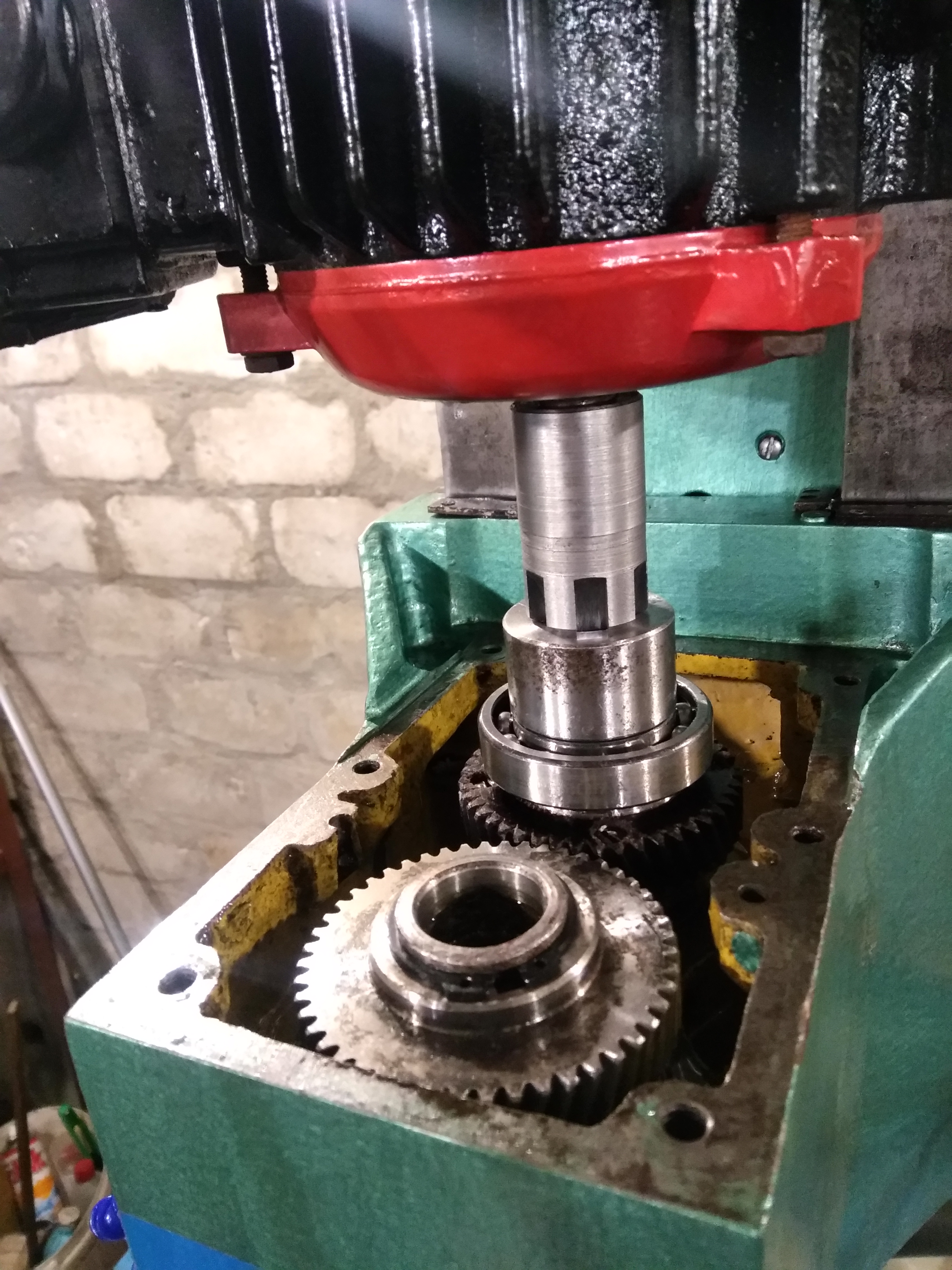

Собрал следующим образом:
IMG_20180316_231115.jpg (5610 просмотров) <a class='original' href='./download/file.php?id=134834&mode=view' target=_blank>Загрузить оригинал (3.32 МБ)</a>
IMG_20180316_231122.jpg (5610 просмотров) <a class='original' href='./download/file.php?id=134833&mode=view' target=_blank>Загрузить оригинал (3.96 МБ)</a>
IMG_20180316_231148.jpg (5610 просмотров) <a class='original' href='./download/file.php?id=134832&mode=view' target=_blank>Загрузить оригинал (3.38 МБ)</a>
Пробовал крутить до 60Гц. Очень сильно греется шпиндель внизу, там где сальник стоит. Масло уже подал только на подшипники, выход масла с подшипников свободный, задавил подачу. Но за минуту внутри конуса шпиндель уже горячущий.
Надо обдумать, но скорее всего возвращаюсь к заводскому варианту, поставлю лабиринт и начну фрезеровать зубчатые шкивы. Раз уж обороты поднять не могу значительно за счёт жидкой смазки, то хоть вибрации уберу.

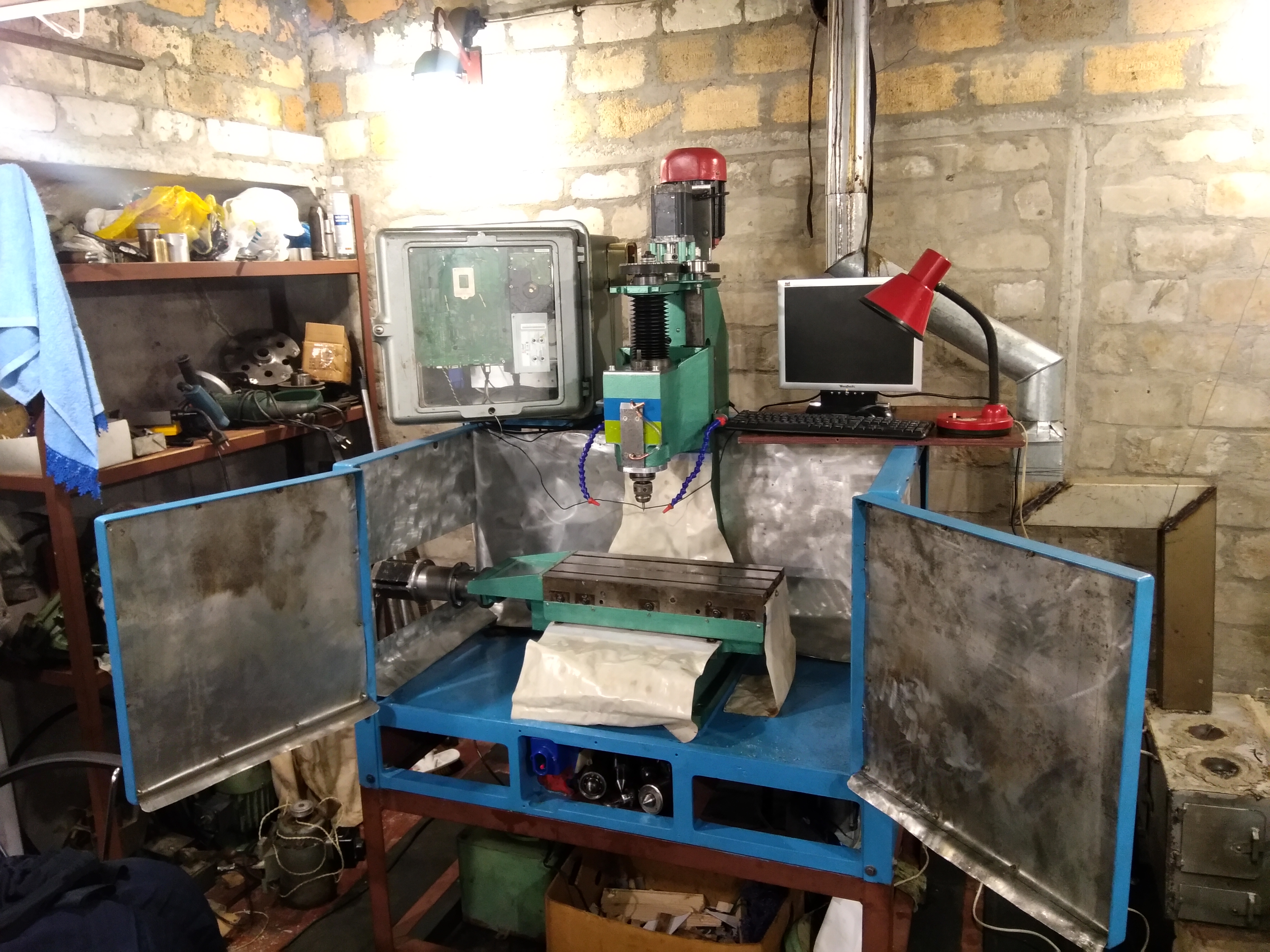

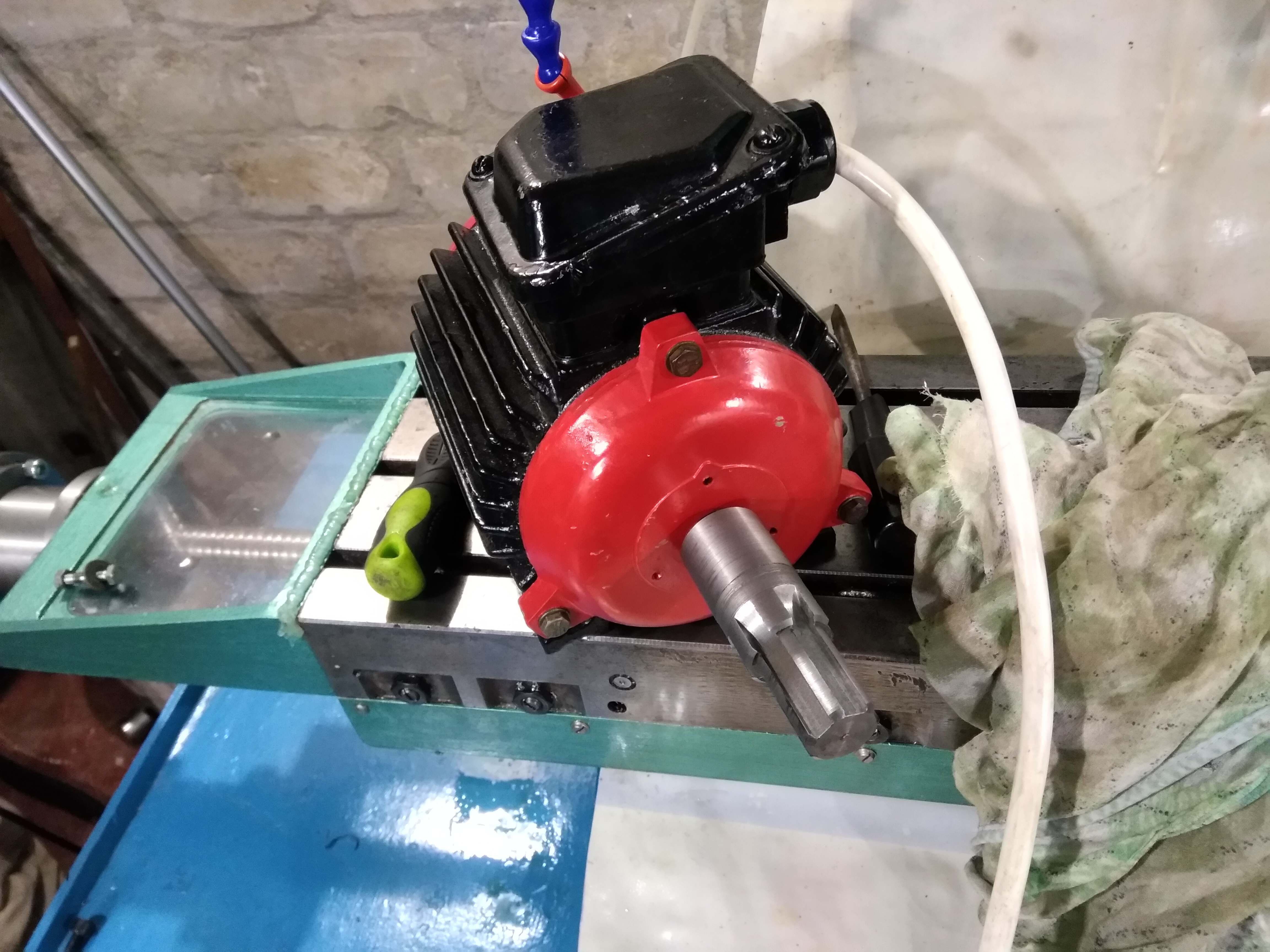

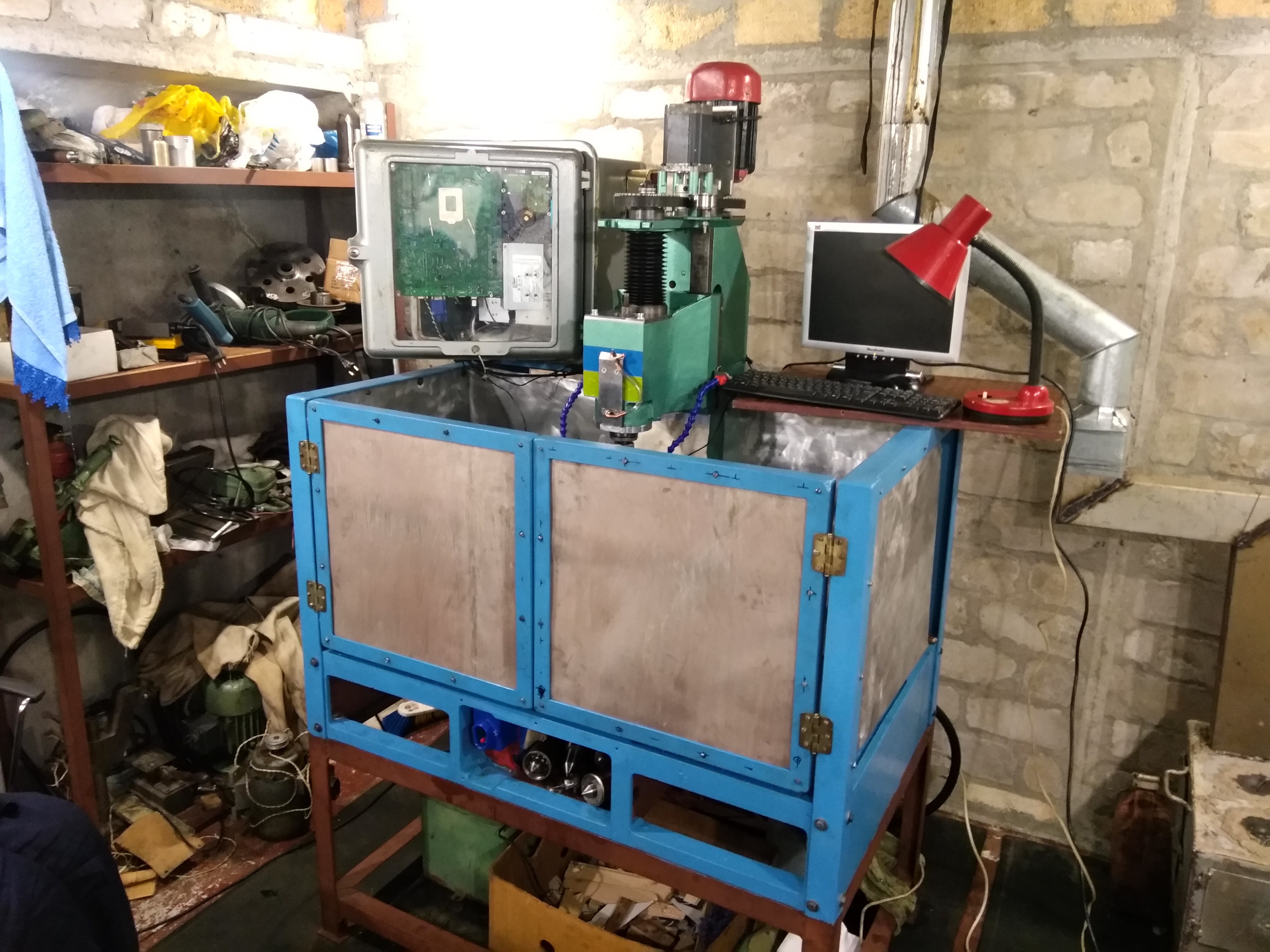

Пытаюсь собрать подобие открытого кабинета. Еще не проложил нормально провода, но решил по-быстрому подключить электронику, включить СОЖ на максимум и попробовать сколько станок может брать в глубину фрезой D6-8мм по дюрали. Но не тут то было - сначала компьютер отказывался включаться, два раза пикнет, две строки напишет на экране и тишина. Потом через 10 минут простоя он сам продолжил загрузку, но тут станок не стал реагировать на управление с клавы (с мышки нормально). Дальше на видео:
https://www.youtube.com/watch?v=B4syGgBPimA
Посмеялся сам с собой, собрал вещи и потопал домой, так как уже время к 23 близилось.
Фотки что получилось на данный момент:
IMG_20180417_222432.jpg (5362 просмотра) <a class='original' href='./download/file.php?id=137410&mode=view' target=_blank>Загрузить оригинал (3.55 МБ)</a>
IMG_20180417_222415.jpg (5362 просмотра) <a class='original' href='./download/file.php?id=137411&mode=view' target=_blank>Загрузить оригинал (3.87 МБ)</a>

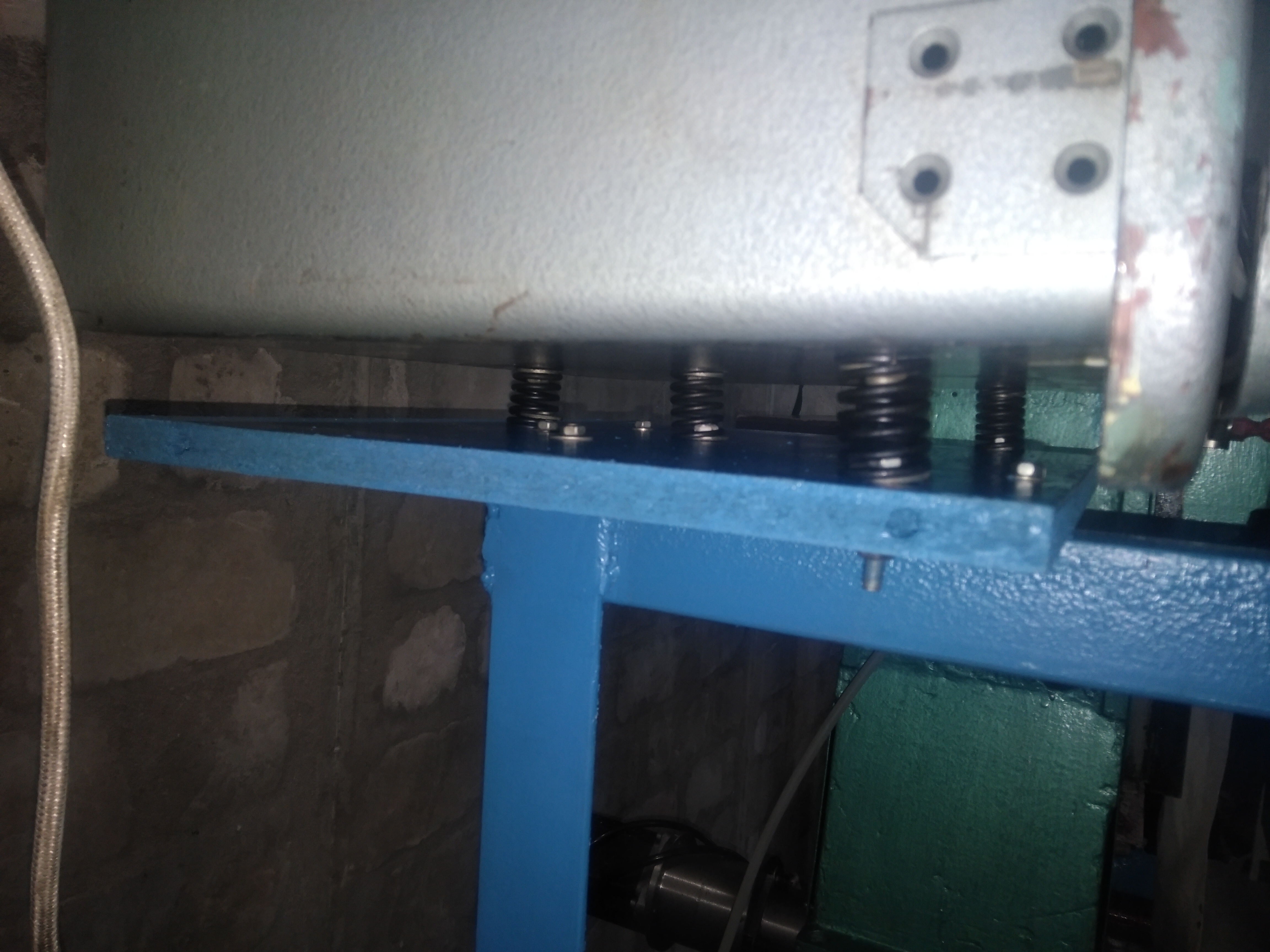

Ящик с электроникой установлен на 4 клапанных пружины, чтоб не передавались вибрации. Но надо подкладывать паролон или что-то другое, потому что его раскачивания вызывают тошноту.
IMG_20180331_175619.jpg (5362 просмотра) <a class='original' href='./download/file.php?id=137412&mode=view' target=_blank>Загрузить оригинал (2.78 МБ)</a>
Re: МС-51 240×280мм для цветмета. Долгострой
Вместо пружин поставь на толстую резину... И качаться не будет, и таше станет...

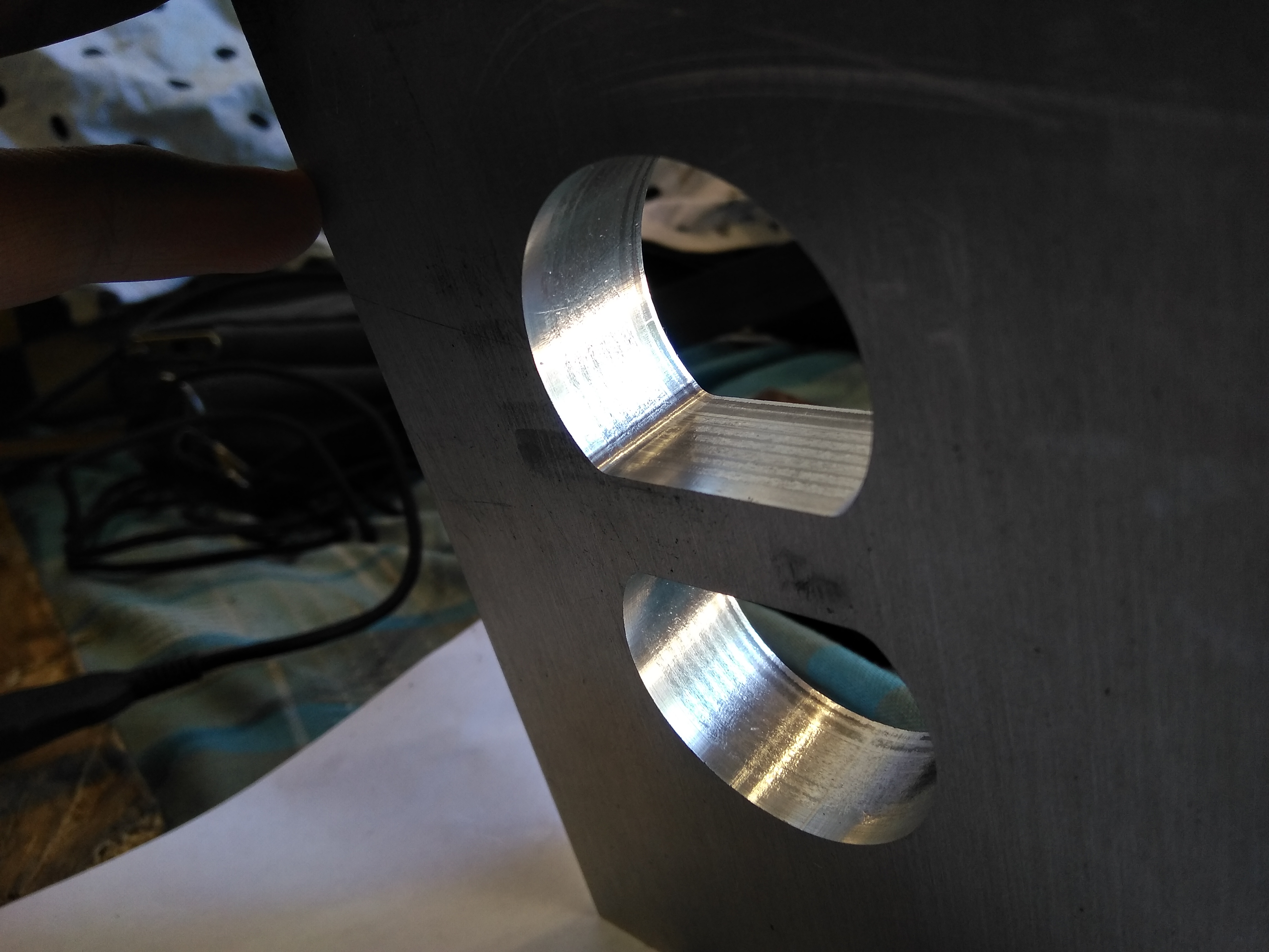

Немного поигрался с режимами. Фреза 6мм, два зуба, Китай за доллар. Материал - алюминиевая шина толщиной 10мм, та ещё пластилиновая зараза. Исходником режимов было 3000об/мин и три сотки на зуб, но потом на треть оборотов добавил. Четырехзубая фреза не выдержала и 3мм за проход - забилась и сломалась. Двухзубая выдерживала до 0.06мм на зуб, но была плохо зажата и в итоге вылезла со шпинделя. На видео обороты порядка 4000 и подача 126мм/мин - режет уверенно. Понял, что станок тянет, буду дальше в этом направлении экспериментировать. Если быстро обрабатывать не могу, хочу попробовать медленно и по много. Опробую ещё фрезы 8мм и более по дюральке.
https://www.youtube.com/watch?v=PpURwW37uQI
IMG_20180425_210005.jpg (5258 просмотров) <a class='original' href='./download/file.php?id=137944&mode=view' target=_blank>Загрузить оригинал (3.38 МБ)</a>
IMG_20180425_210000.jpg (5258 просмотров) <a class='original' href='./download/file.php?id=137945&mode=view' target=_blank>Загрузить оригинал (4.14 МБ)</a>

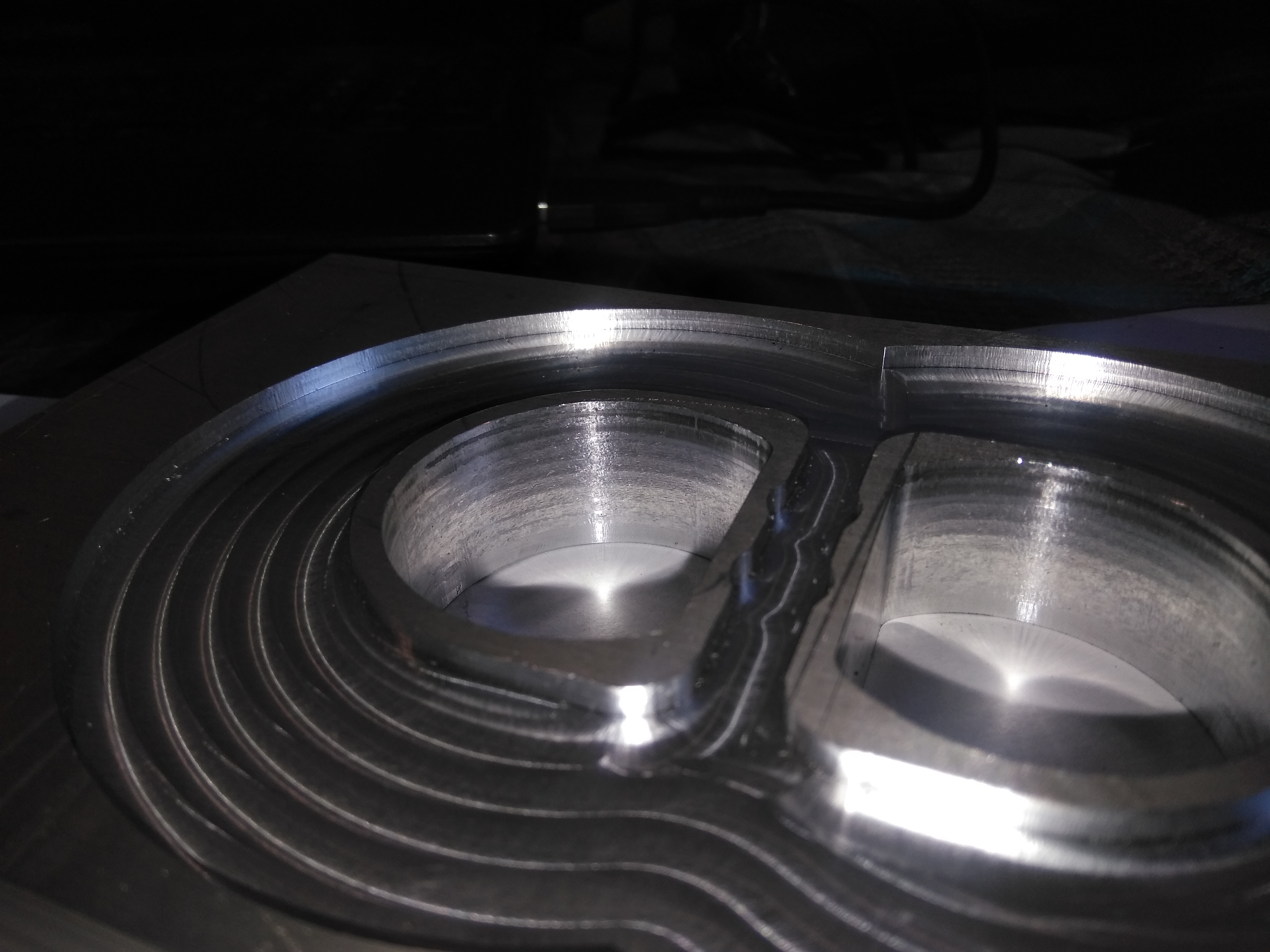

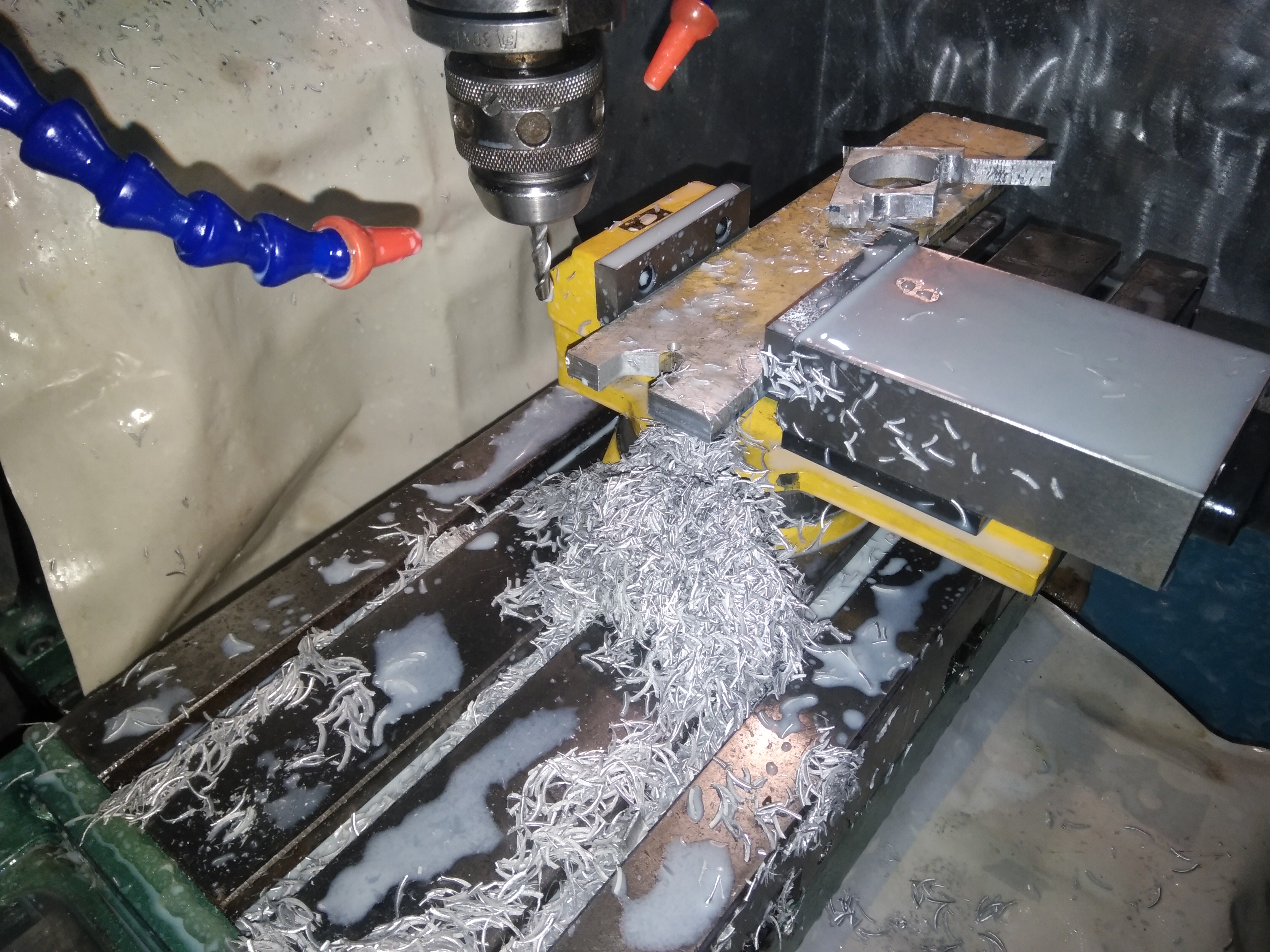

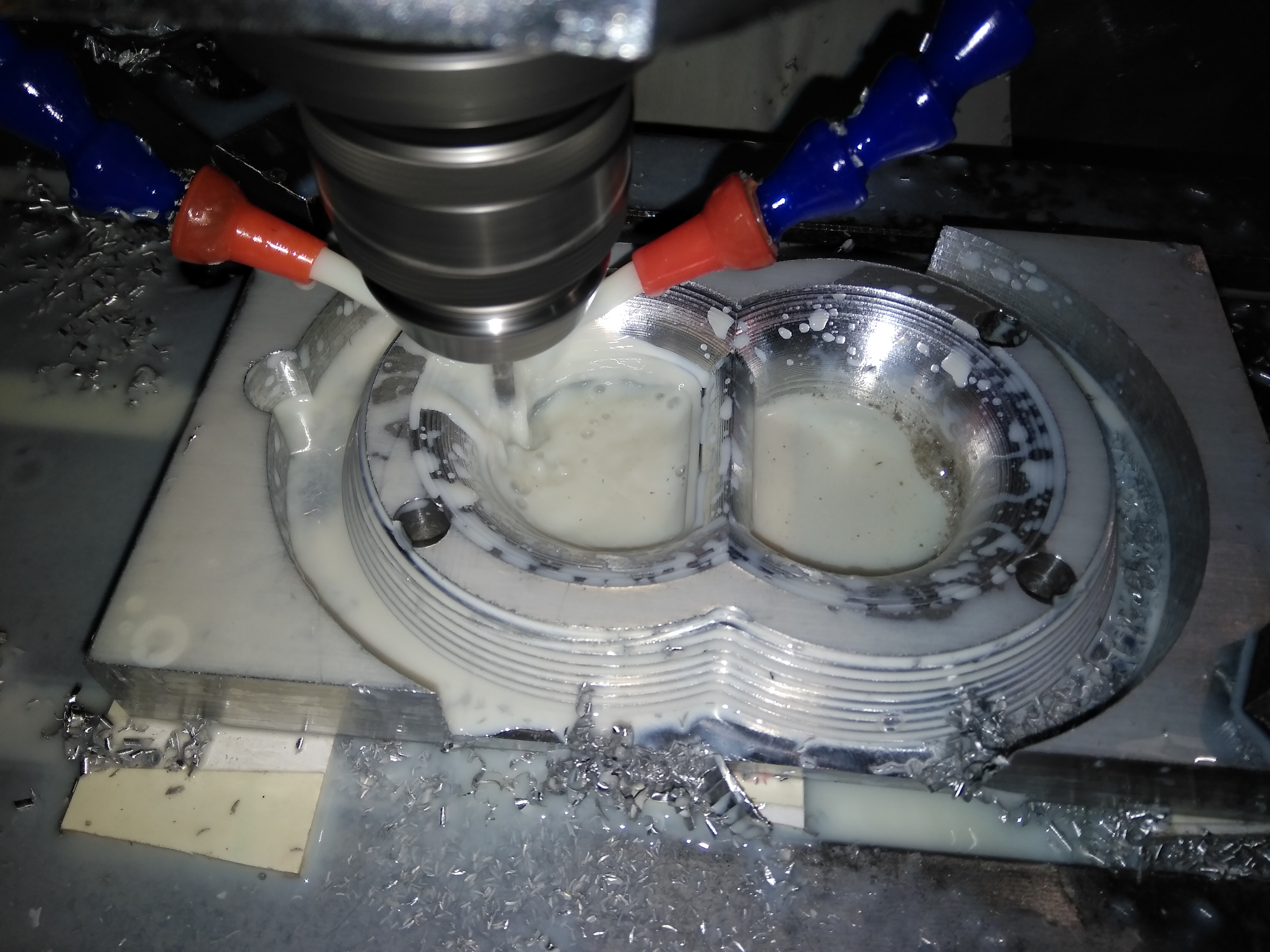

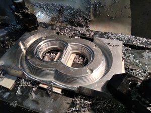

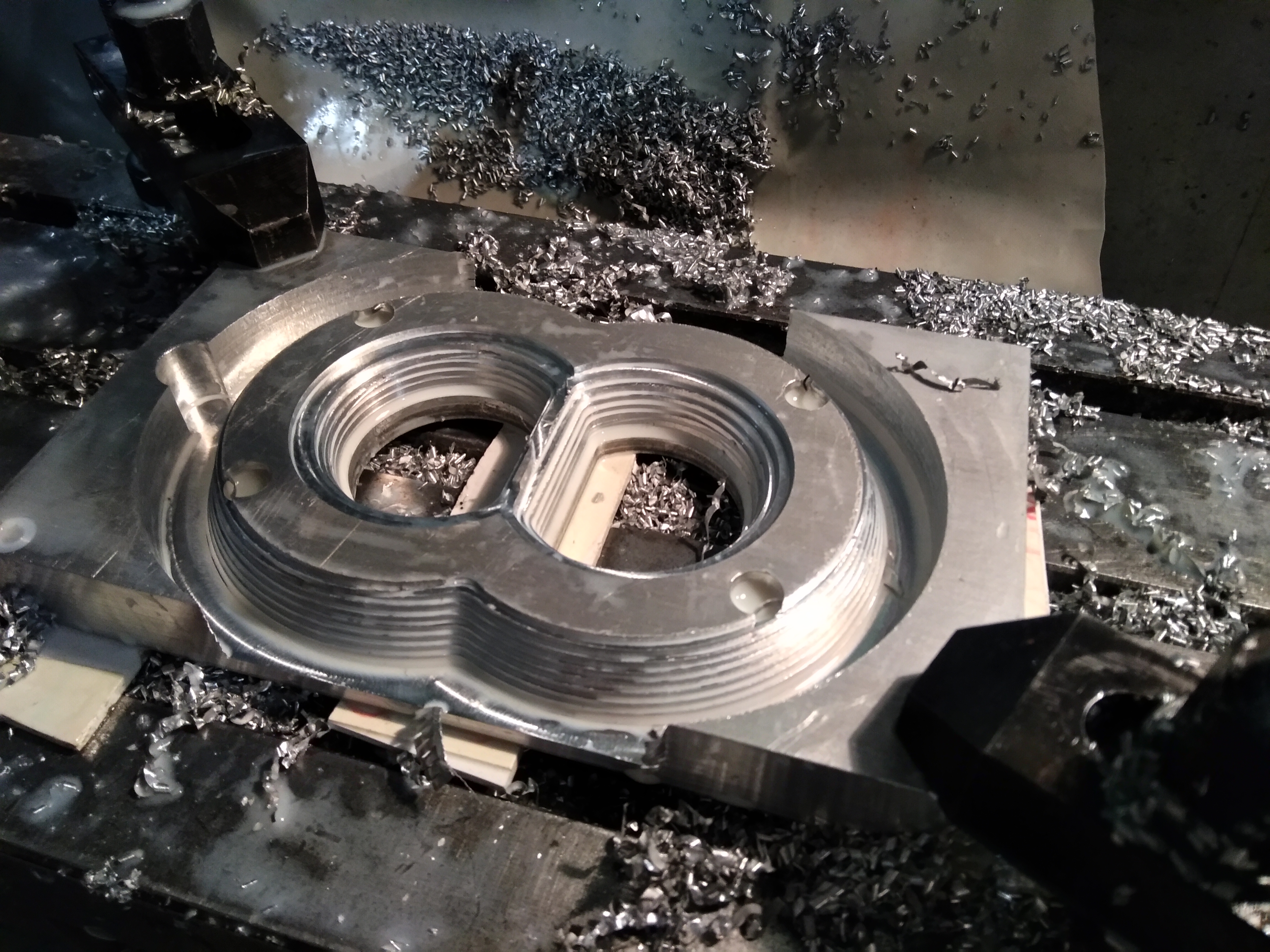

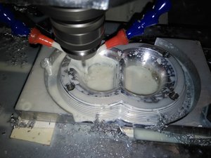

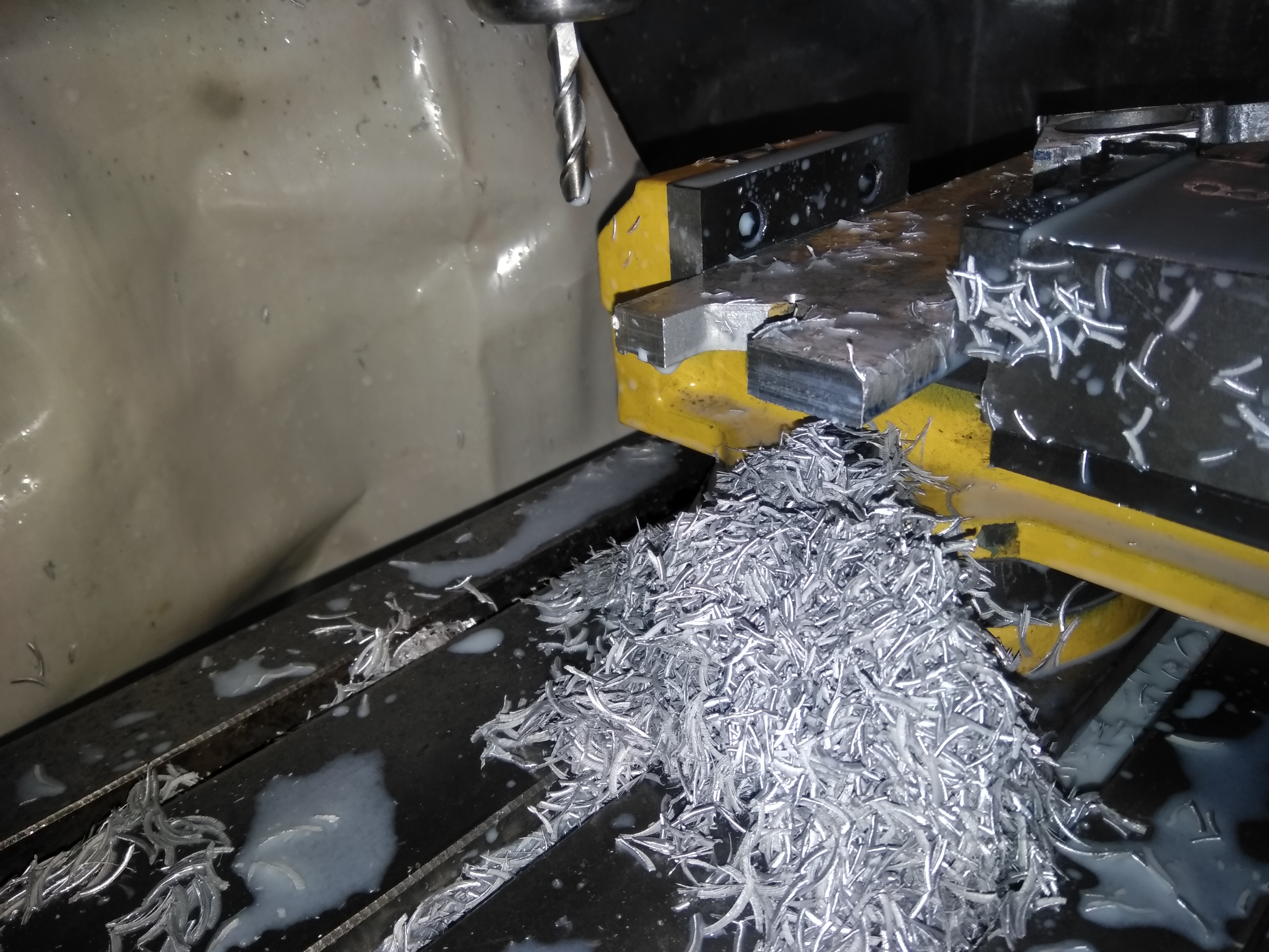

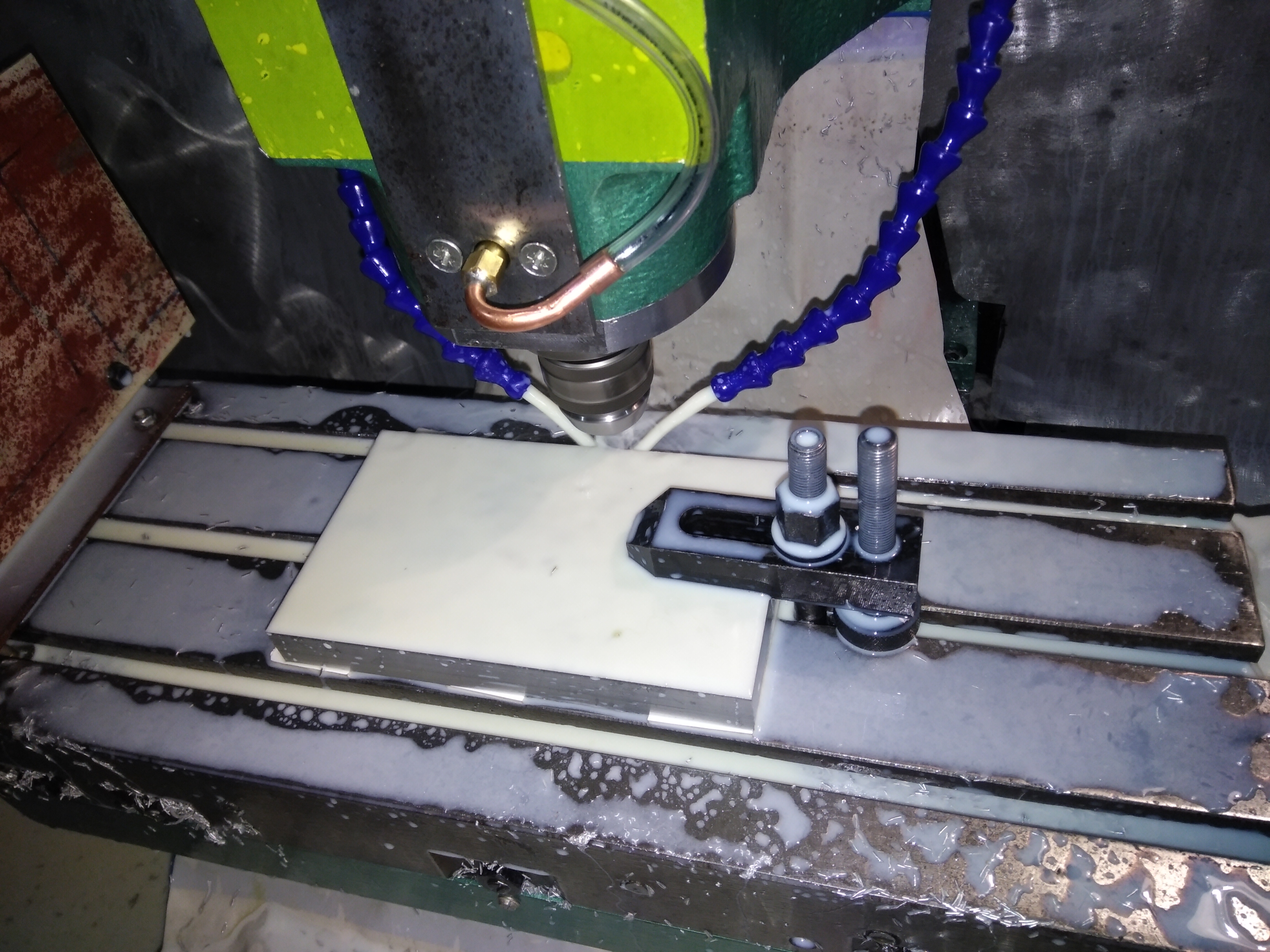

Начал фрезеровать одну детальку, предстоит ещё обработка с другой стороны. Материал АМГ5 или АД1М. Обработка заготовки по периметру долларовой китайской фрезой 8мм, 4 зуба, подача 400, за проход 4мм, на сторону 1-2мм. Внутри трехзубой 6мм, за проход 2мм, подача и обороты те же. Сквозные отверстия не понравилось как обработало, но там рабочая часть фрезы меньше высоты заготовки и видно где затирало хвостовиком, да и это черновая с припуском в 1мм.
IMG_20180427_215936.jpg (5127 просмотров) <a class='original' href='./download/file.php?id=138198&mode=view' target=_blank>Загрузить оригинал (3.42 МБ)</a>
IMG_20180428_102139.jpg (5127 просмотров) <a class='original' href='./download/file.php?id=138197&mode=view' target=_blank>Загрузить оригинал (2.5 МБ)</a>
IMG_20180428_102158.jpg (5127 просмотров) <a class='original' href='./download/file.php?id=138195&mode=view' target=_blank>Загрузить оригинал (2.95 МБ)</a>
IMG_20180428_102148.jpg (5127 просмотров) <a class='original' href='./download/file.php?id=138196&mode=view' target=_blank>Загрузить оригинал (3.21 МБ)</a>
IMG_20180428_102347.jpg (5127 просмотров) <a class='original' href='./download/file.php?id=138194&mode=view' target=_blank>Загрузить оригинал (2.64 МБ)</a>

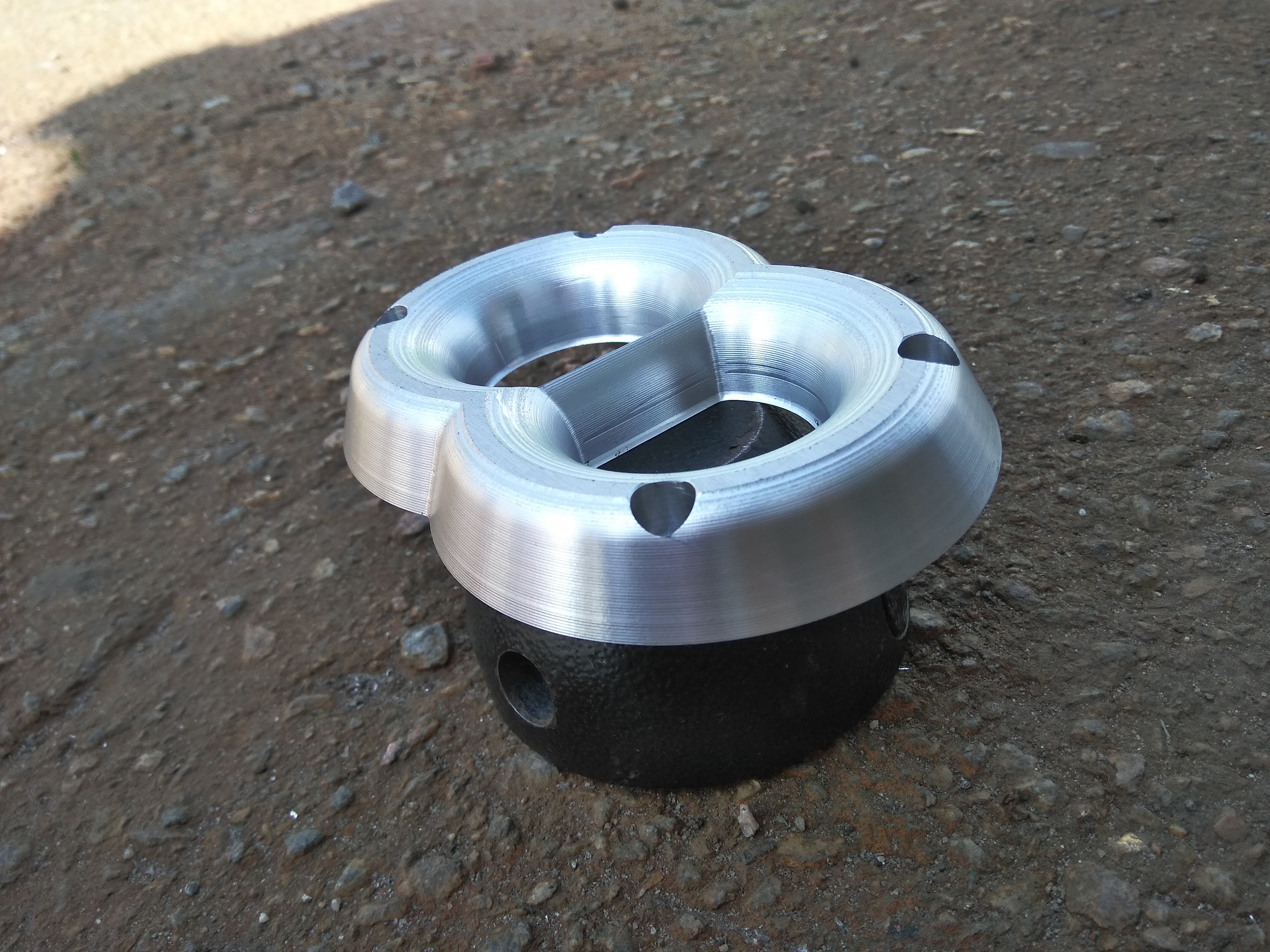

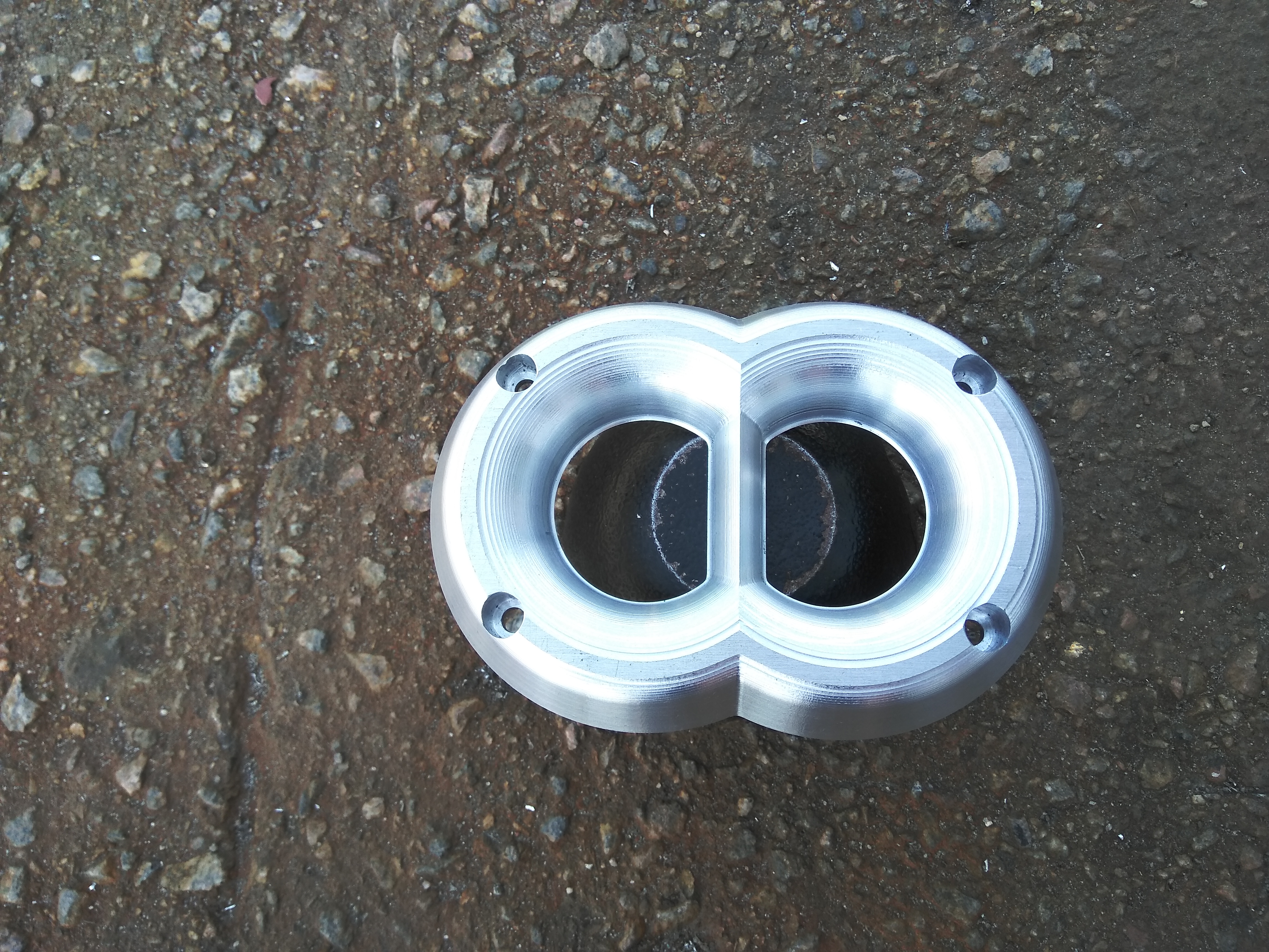

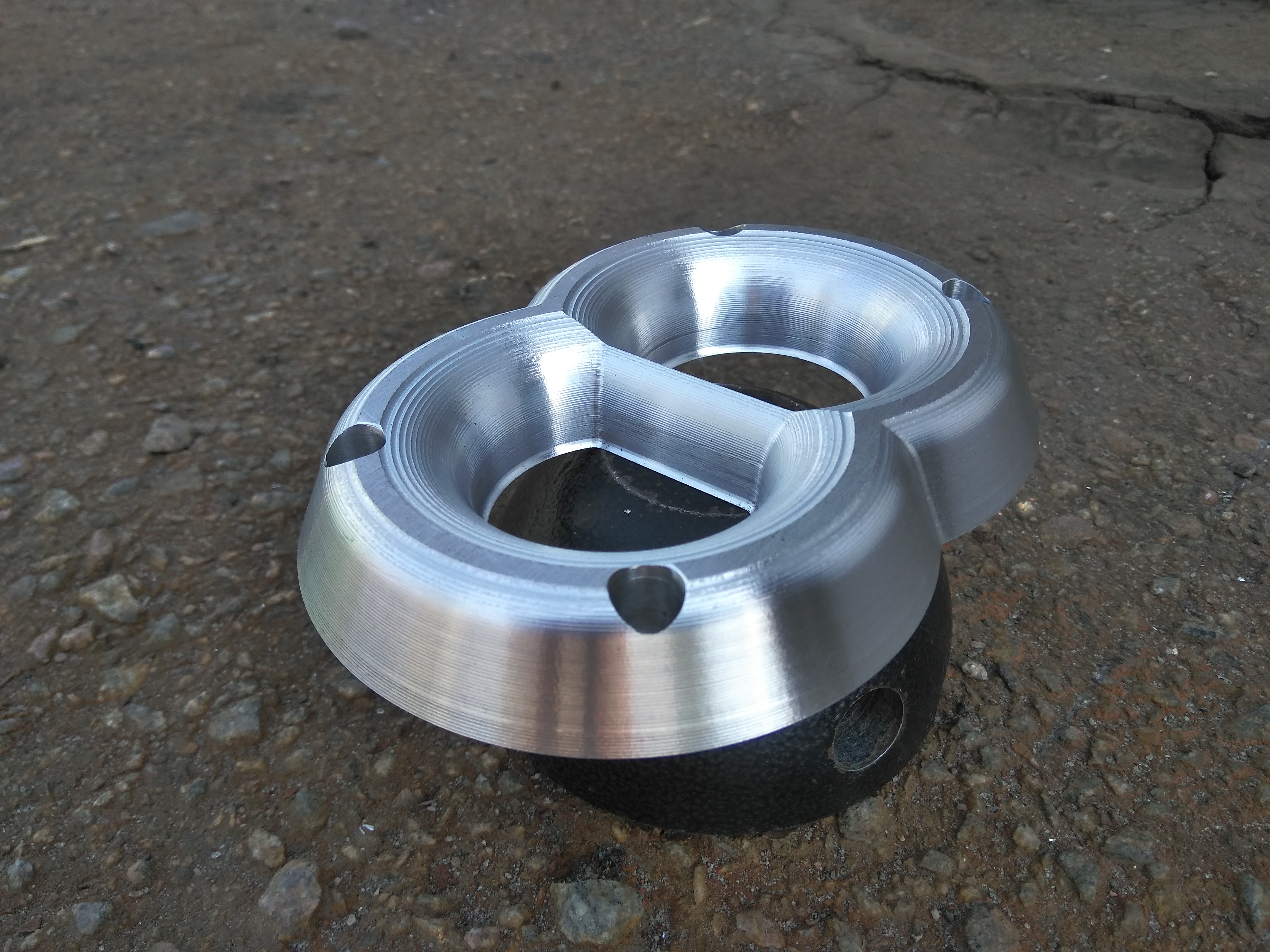

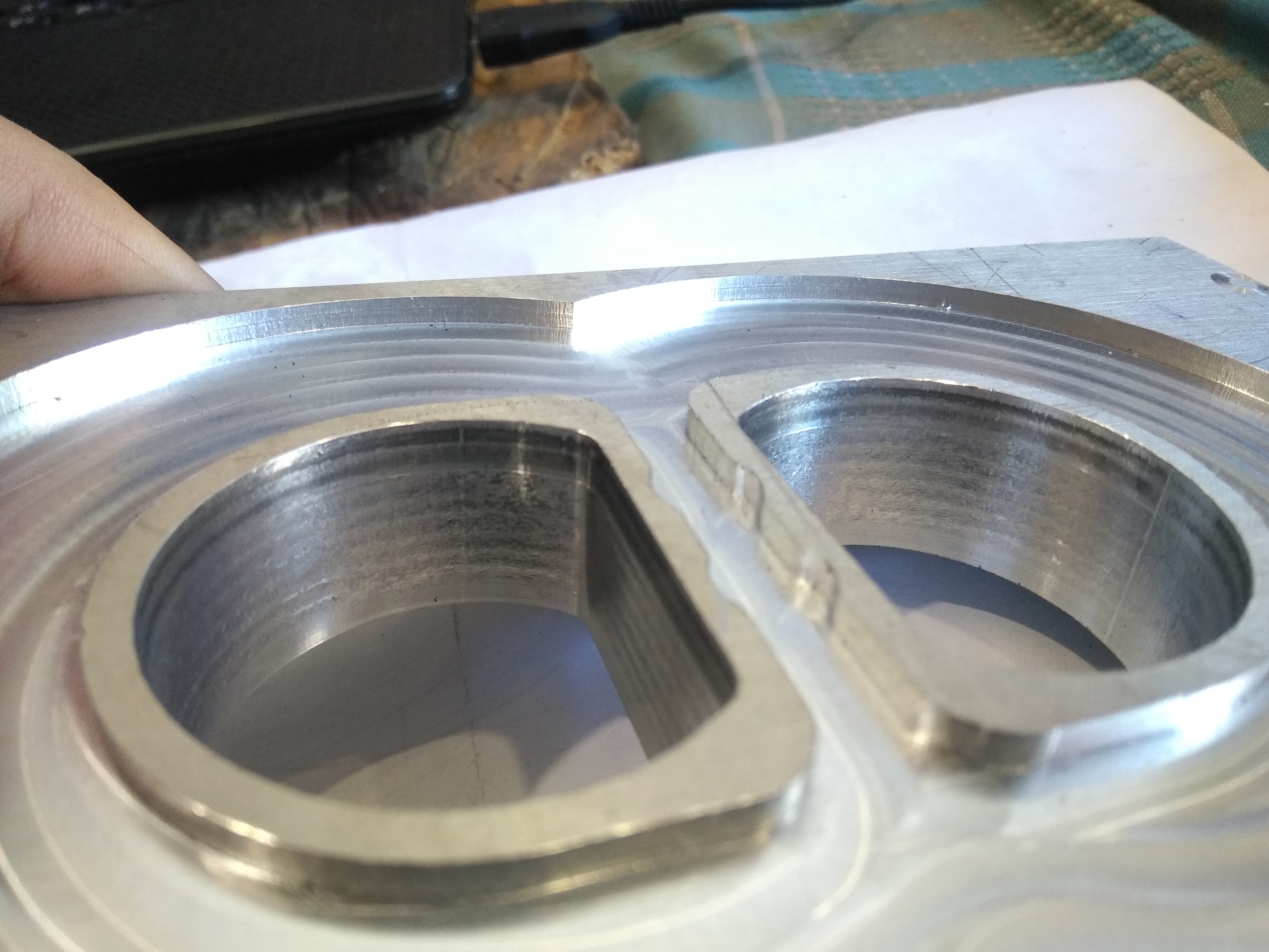

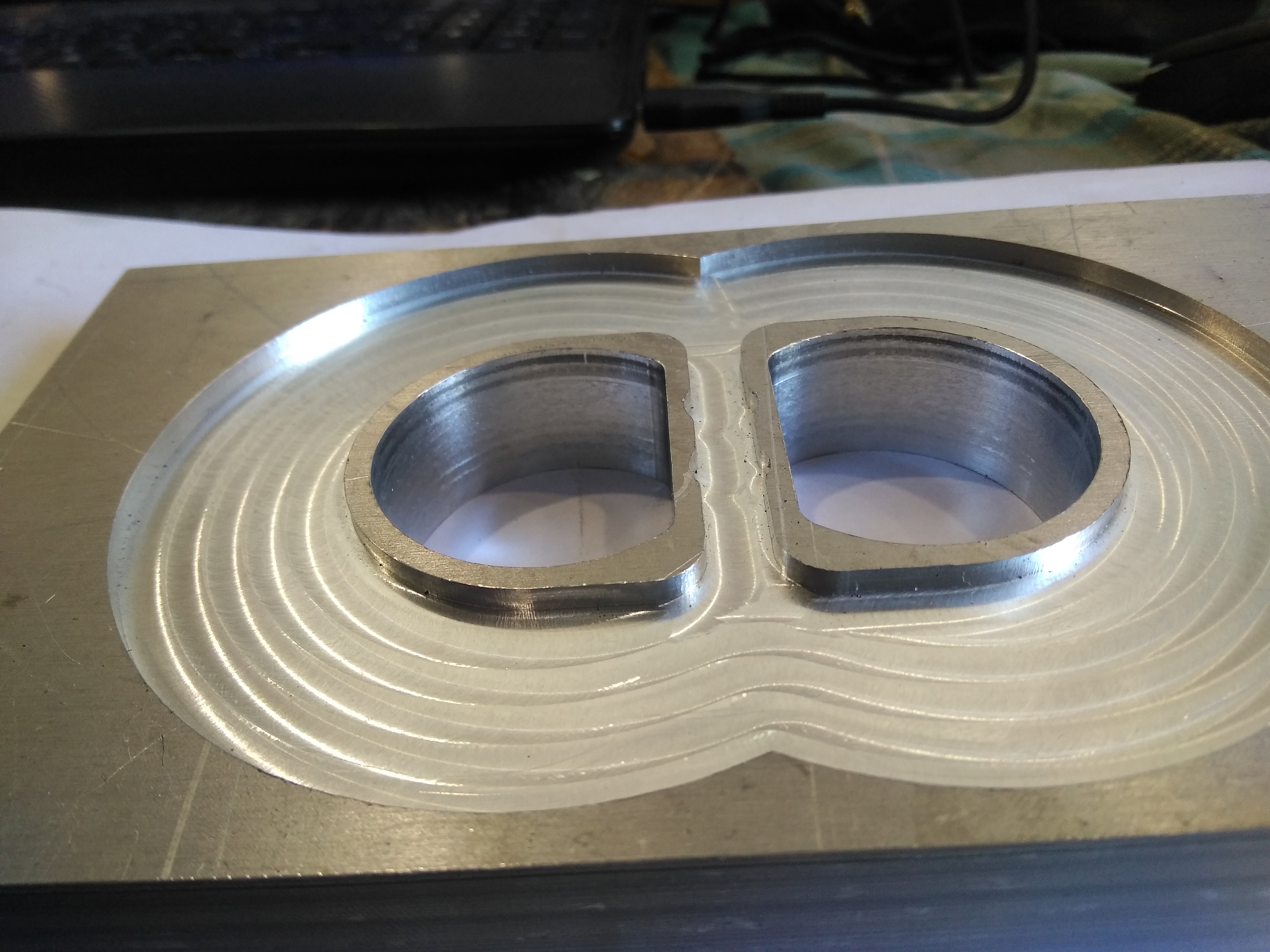

Доделал деталь. Чистовая обработка длилась 65-75 минут. Фреза с Али за доллар Д4мм, два зуба, на конце сфера, обороты около 3800, подача была 300 поначалу, потом установил 150%. Заглубление 0.4 за проход. Перед этим черновую делал четырехзубой 8мм по 2мм за проход, подача 400-500, обороты около 3000.
IMG_20180506_092645.jpg (5000 просмотров) <a class='original' href='./download/file.php?id=138534&mode=view' target=_blank>Загрузить оригинал (3.87 МБ)</a>
IMG_20180506_092639.jpg (5000 просмотров) <a class='original' href='./download/file.php?id=138535&mode=view' target=_blank>Загрузить оригинал (3.78 МБ)</a>
IMG_20180506_092625.jpg (5000 просмотров) <a class='original' href='./download/file.php?id=138536&mode=view' target=_blank>Загрузить оригинал (3.33 МБ)</a>
IMG_20180506_092619.jpg (5000 просмотров) <a class='original' href='./download/file.php?id=138537&mode=view' target=_blank>Загрузить оригинал (3.18 МБ)</a>
IMG_20180506_092543.jpg (5000 просмотров) <a class='original' href='./download/file.php?id=138538&mode=view' target=_blank>Загрузить оригинал (3.91 МБ)</a>
IMG_20180506_092538.jpg (5000 просмотров) <a class='original' href='./download/file.php?id=138539&mode=view' target=_blank>Загрузить оригинал (4.71 МБ)</a>
IMG_20180506_081603.jpg (5000 просмотров) <a class='original' href='./download/file.php?id=138540&mode=view' target=_blank>Загрузить оригинал (2.84 МБ)</a>
IMG_20180505_223839.jpg (5000 просмотров) <a class='original' href='./download/file.php?id=138541&mode=view' target=_blank>Загрузить оригинал (4.07 МБ)</a>

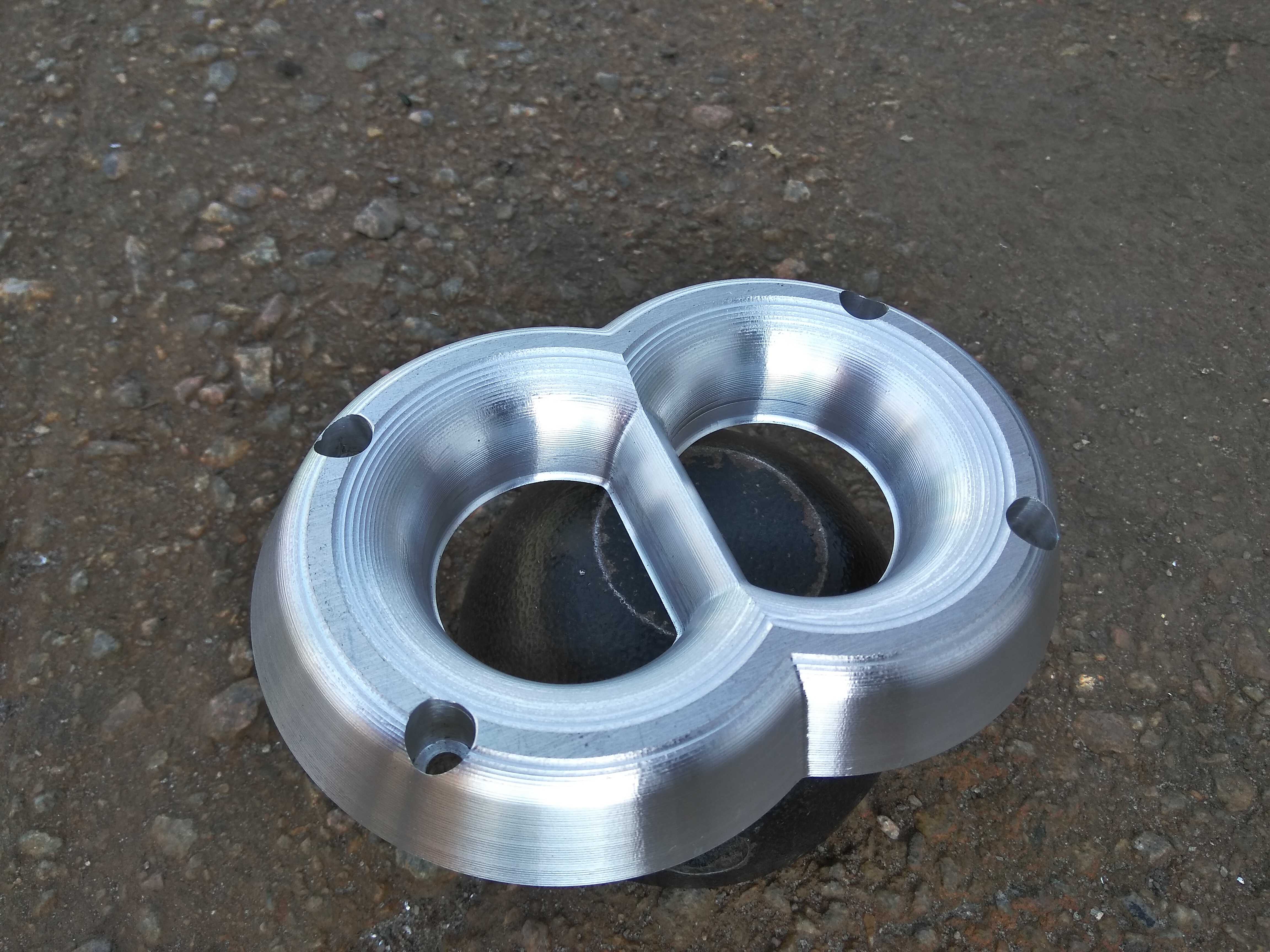

JudasPriest
Сообщения: 497
Зарегистрирован: 17 мар 2015, 14:41
Репутация: 202
Сообщение JudasPriest »

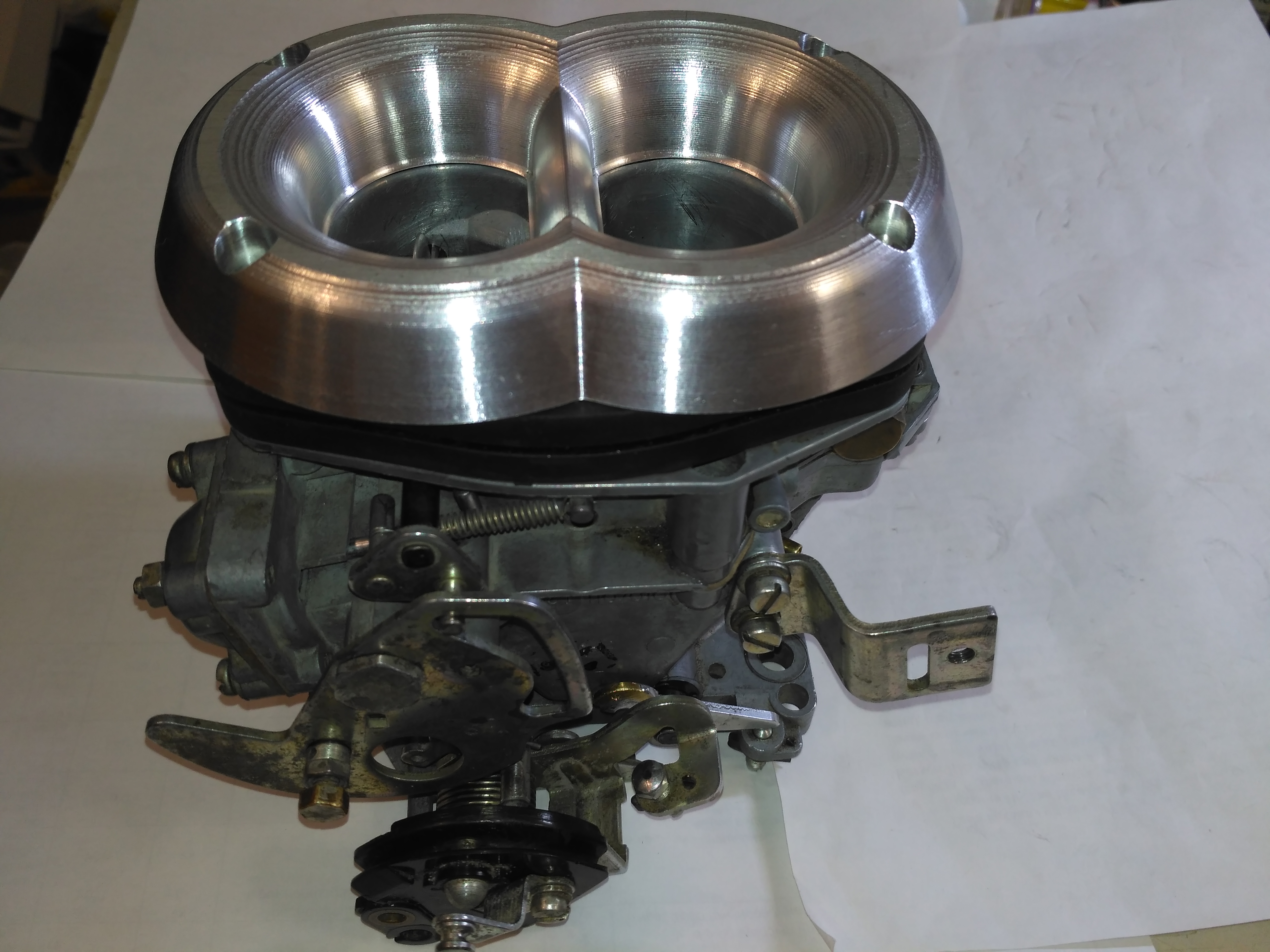

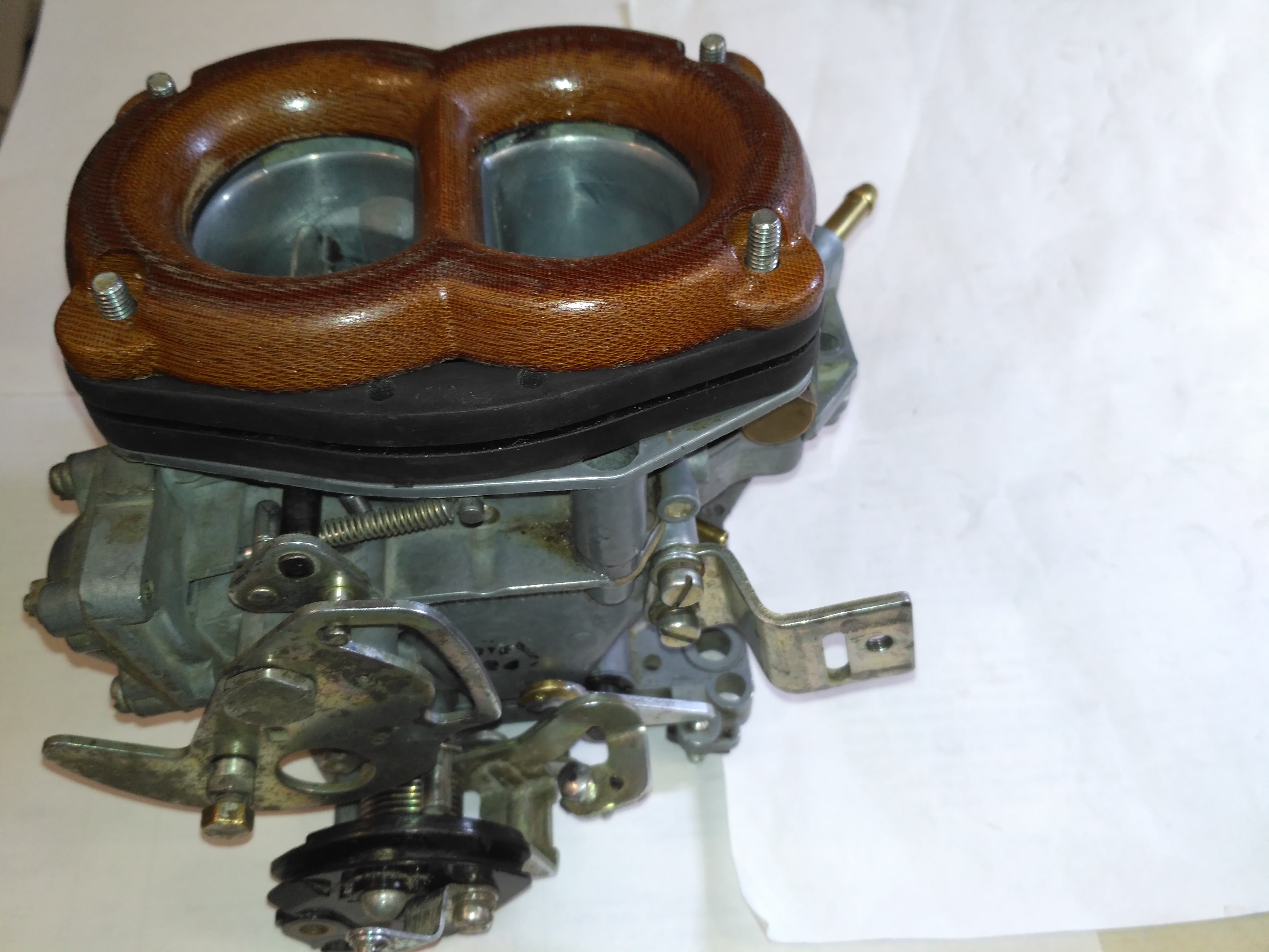

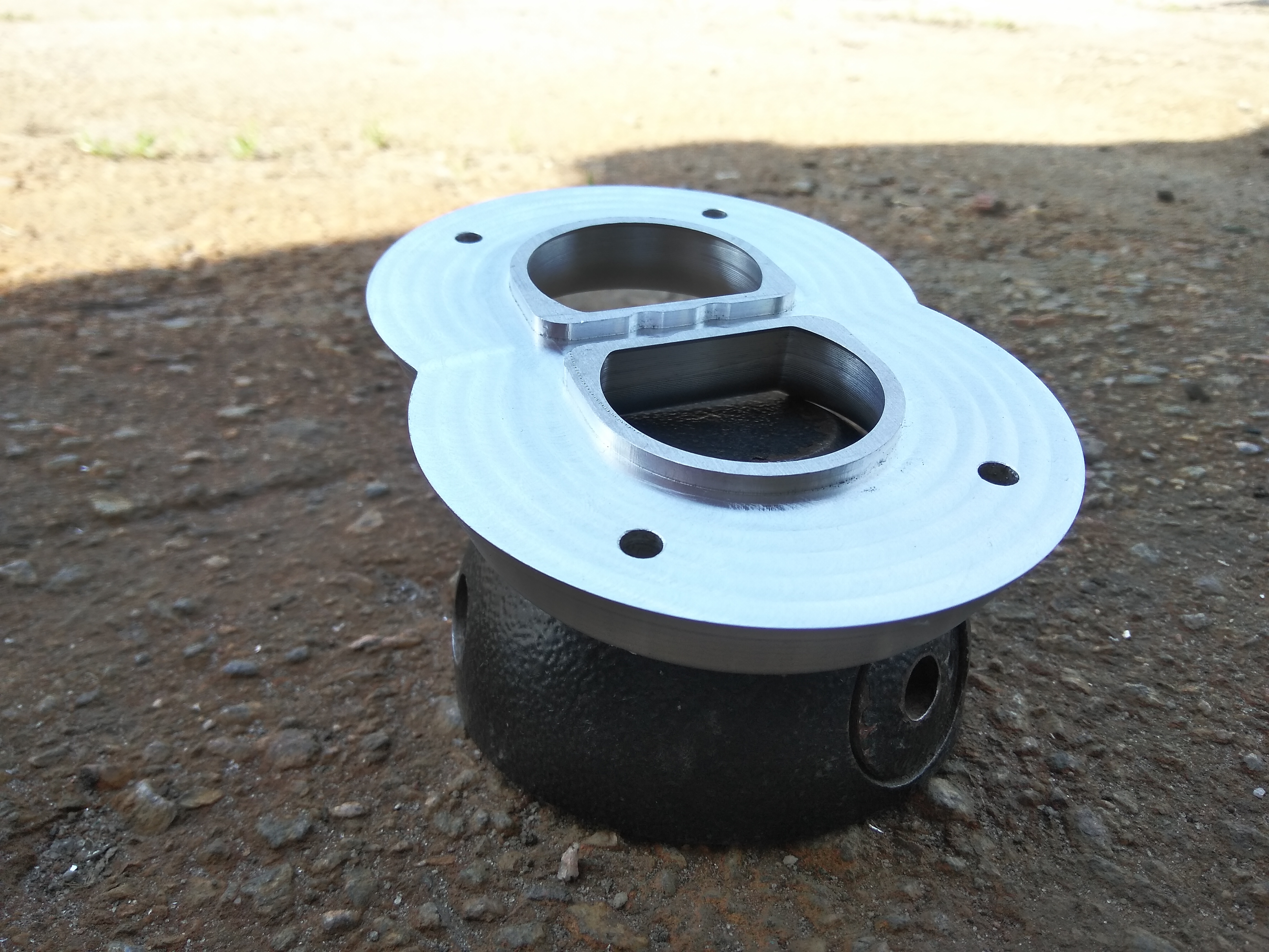

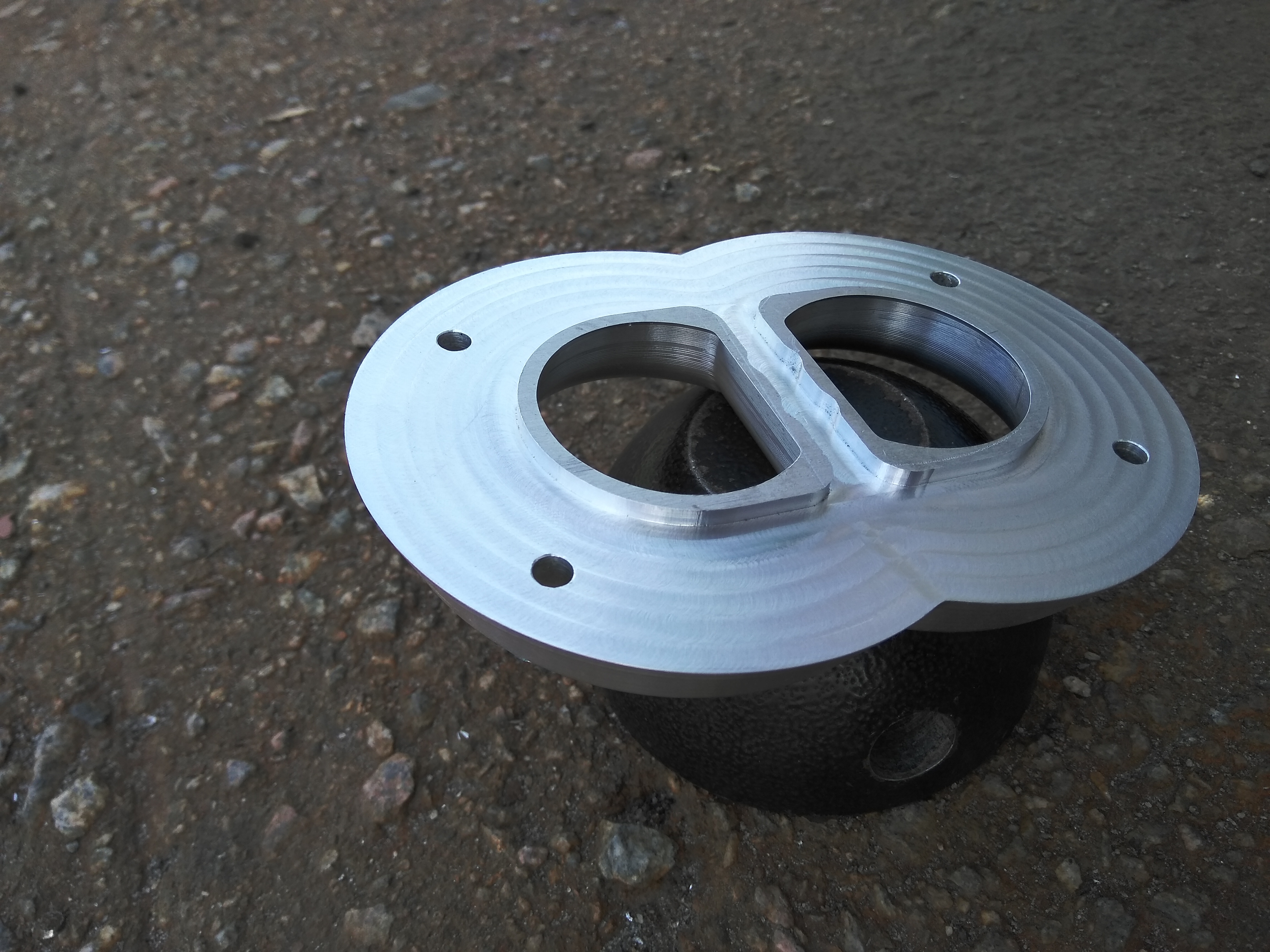

Вот так на карбюраторе выглядит. Первый вариант был пробный на текстолите. За эффективность ничего не скажу, ибо не знаю.
IMG_20180506_201100.jpg (4932 просмотра) <a class='original' href='./download/file.php?id=138587&mode=view' target=_blank>Загрузить оригинал (2.55 МБ)</a>
IMG_20180506_201152.jpg (4932 просмотра) <a class='original' href='./download/file.php?id=138588&mode=view' target=_blank>Загрузить оригинал (2.45 МБ)</a>
