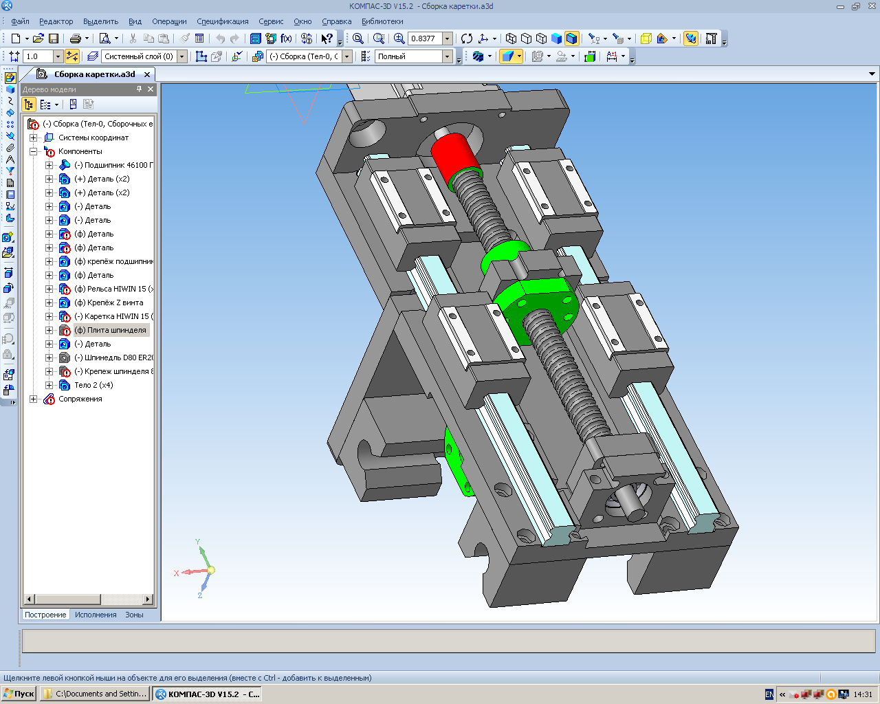

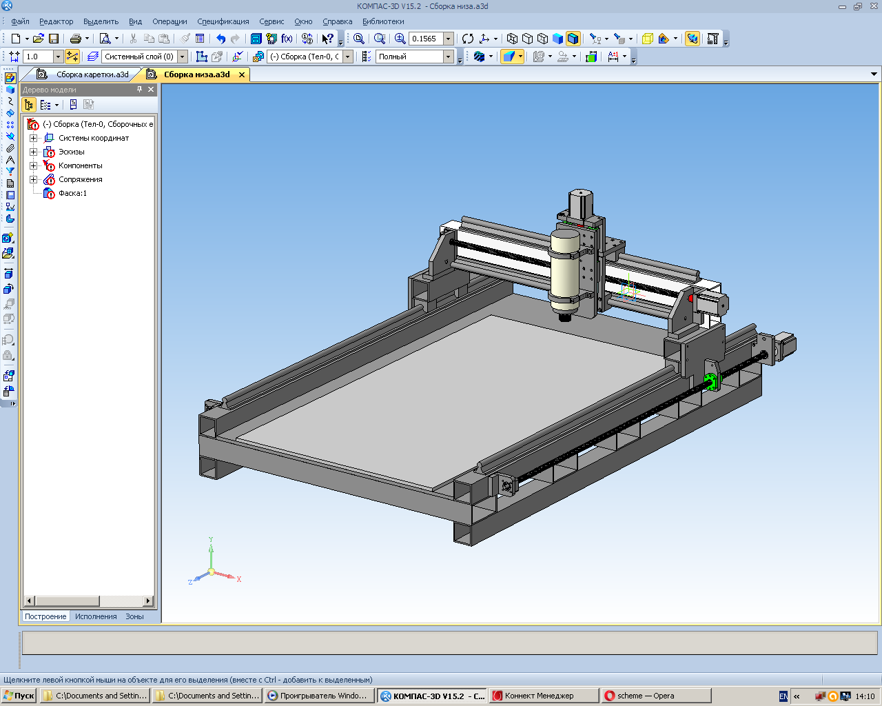

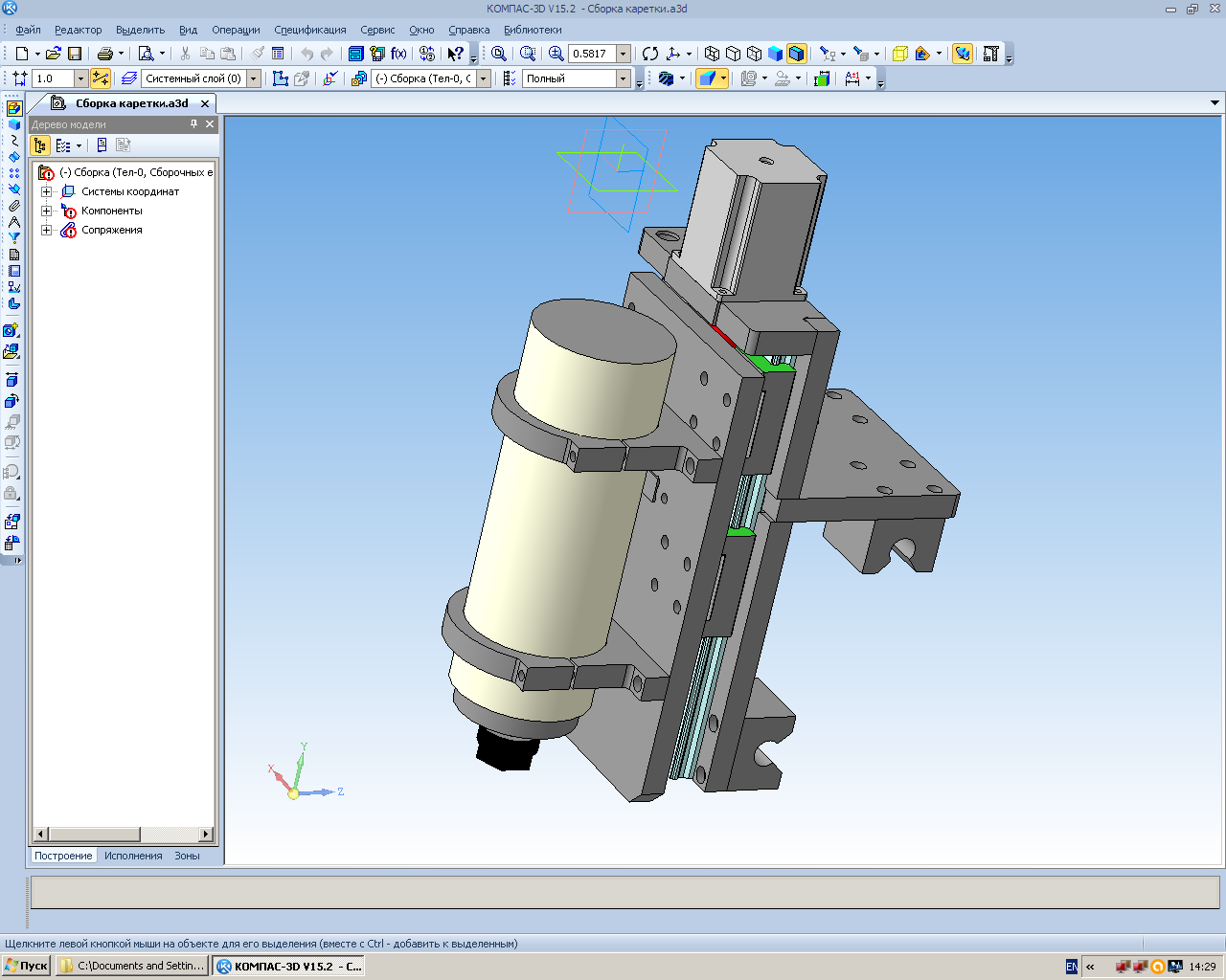

Нарисовал ось Z на Хайвинах.
Плюсы очевидные:
-Увеличился просвет ещё на 25 мм
-Жёсткость оси возрасла
Минус только один: цена выше примерно на 7 000р. Но относительно цены станка, это несущественно

Думаю есть смысл сделать весь станок на рельсах. Но для экономии ставить китайские самые дешевые. Всеравно намного лучше валов будет.

frezeryga писал(а):Думаю есть смысл сделать весь станок на рельсах. Но для экономии ставить китайские самые дешевые. Всеравно намного лучше валов будет.
Всему своё время.

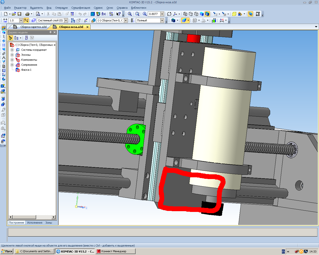

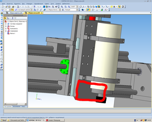

Зачем этот кусок плиты?

Фиксирующю опору - вверх. Защищайте шаговый двигатель.
Свободный конец ШВП оставьте болтающимся (в целях экономии). Наверное стоит предусмотреть апгрейд для установки второй опоры ШВП, с плавающим подшипником (просверлить два отверстия в плите и нарезать две резьбы, или установить две закладных гайки из выжимных заклёпок :-)).
Чтобы не убежали каретки в стол - добавить два отбойника.
PS
Кусок плиты оставить.
Доп защита от стружки + вес. Он вам только "в кассу".
Также сие даёт возможность подвигать кронштейны (хомуты шпинделя).
Кстати, верхний хомут стоит опустить пониже.

Re: Бюджетный станок 1100*680 по алюминию
Кусок плиты может мешатся при обработке высоких деталей.
На высоких деталях цанга иногда заходит в деталь. Например если делать сферу или пирамиду то плита цепанет.

frezeryga писал(а):На высоких деталях цанга иногда заходит в деталь. Например если делать сферу или пирамиду то плита цепанет.
По просьбе заказчика я могу её сделать такой как нужно. Это нетрудно.
Заказчик может незаметить или незнать или вообще об этом не думать пока не поткнется плитой. Да и заказчик темболее начинающий чпушник недолжен думать что отпилить лишнего чтобы было удобней.

А другой заказчик скажет почему в этом месте нет плиты? И будет по своему прав.
А зачем она там? Хомуты на шпинделе стоят норм что еще нужно? Это как в автосалоне заявить типа а где пятое колесо у машины.
CNC-Logic
Сообщения: 1540
Репутация: 815
Откуда: г.Новосибирск
Сообщение CNC-Logic »
А вдруг кто-нибудь поставит к примеру Kress? Я например :hehehe:

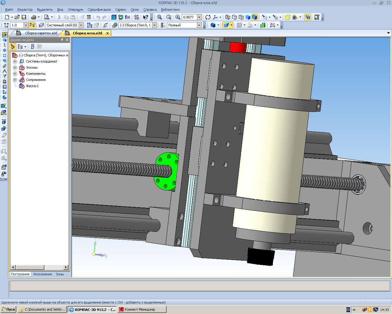

Если нужно забраться цангой в деталь - шпиндель прослабляется в хомутах и опускается предельно.
Стол демонтируется нафик, и ставится ооот такая фреза.
(И какая там нафик точность? ... мысль в слух)
Это я иносказательно. Что если да кабы, то бабушка станет дедушкой.
Мне единожды пришлось как-то грызть очень глубокую штуку, от которой отказались другие, либо ценник заломили ОТ такой, т.к. это был ценник взрослых парней.
Так что я понимаю о чём речь, и противоядия уже опробованы.
Значит делать два типа плиты. На станки которые изначально под водянку ставить короткую плиту. С водянки на кресс врятли кто захочет переходить. Под кресс делать длинную плиту. Если кто захочет потом проапгрейдить под водянку уже сами или отпилят или оставят апендикс этот.
Это все слова а практика говорит обратное. На высоких деталях шпиндель часто приходится поднимать если нехватает хода вверх. А опустив шпиндель вообще станет невозможным обработать высокую деталь.

Практика говорит, что у высоких деталей встречаются очень глубокие полости ..

Всего предусмотреть к сожалению не возможно. Но выслушать заказчика, узнать его задачи и предложить что то оптимальное всегда можно.
ну тут только зависит от того какой шпиндель захотел клиент.
