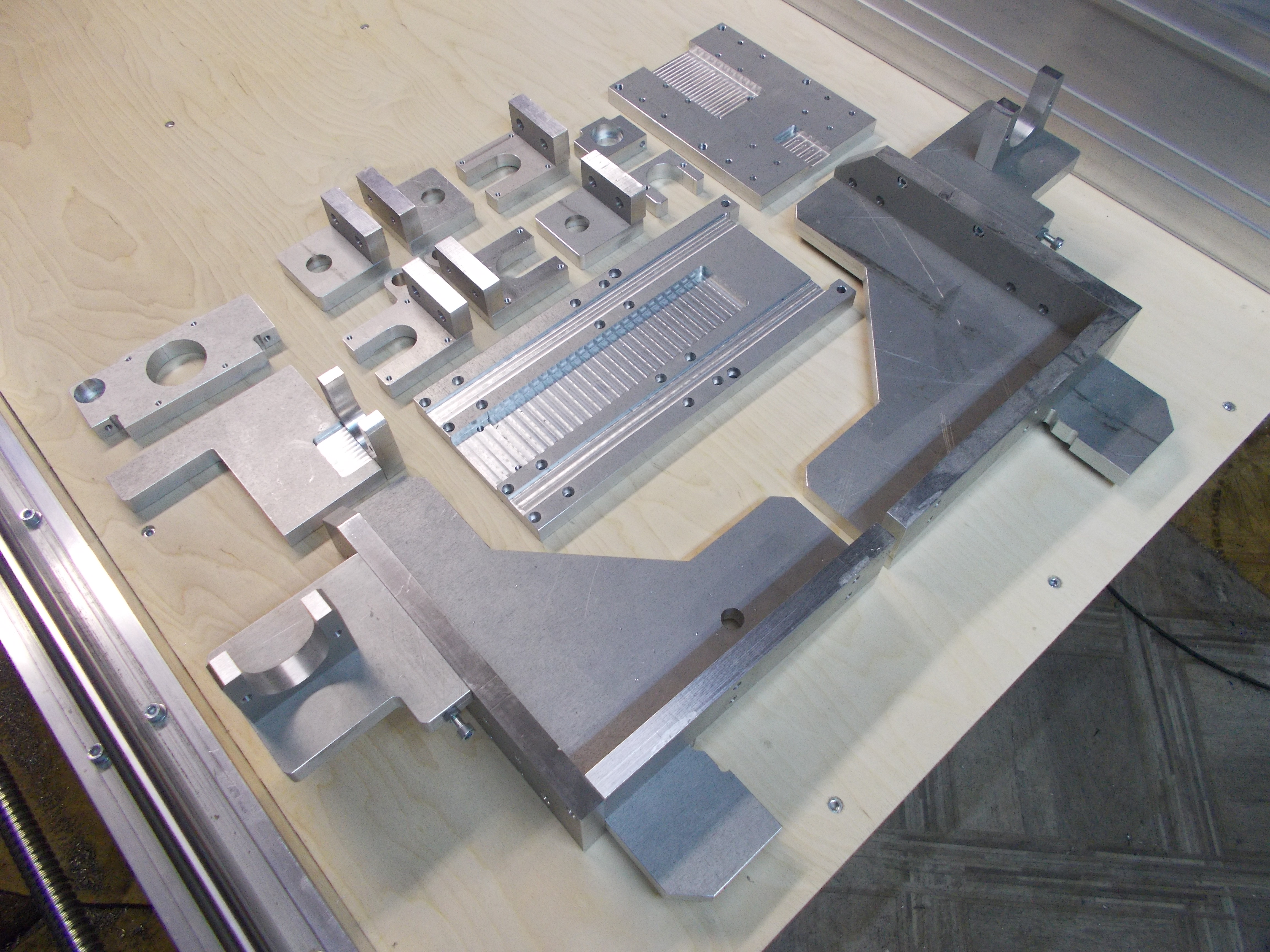

А теперь о хорошем! :)
Доступны для заказа наборы для сборки ЧПУ станков.
Что они из себя представляют?
Комплектация:
- собранная рама из экструдированного алюминиевого профиля АД31Т1 (120*60*4мм, 60*60*4мм)
- портальная балка
- собранные воедино части из АМГ-6, толщина 14мм
- чертежи обработки ШВП, список с длинами и типами направляющих, информация о необходимых сборочных размерах (в бумажном виде)
Фото (на фото не показана собранная рама, исправлю, когда таковая появится)
DSCN0707.JPG (2977 просмотров) <a class='original' href='./download/file.php?id=112392&mode=view' target=_blank>Загрузить оригинал (3.37 МБ)</a>
Что требуется докупить?
-обработанные по чертежам из посылки ШВП
-направляющие нужного типа
-электроника
-кабель-каналы
-шпиндель
-провода, кабеля, крепёж
-рабочий стол: Т-слот или фанера
Цены наборов для сборки:
Формат 60-48 РЦ - 28 000 руб (направляющие: цилиндрические рельсы SBR16)
Формат 90-58 РЦ - 28 000 руб (направляющие: цилиндрические рельсы SBR16)
Формат 110-68 РЦ - 28 000 руб (направляющие: цилиндрические рельсы SBR16)
Формат 120-88 РЦ - 37 000 руб (направляющие: цилиндрические рельсы SBR16)
Формат 60-48 РП -28 000 руб (направляющие: профильные рельсы Hiwin, ширина 15мм или аналоги)
Формат 90-58 РП -28 000 руб (направляющие: профильные рельсы Hiwin, ширина 15мм или аналоги)
Формат 110-68 РП - 28 000 руб (направляющие: профильные рельсы Hiwin, ширина 15мм или аналоги)
Формат 120-88 РП - 40 000 руб (направляющие: профильные рельсы Hiwin, ширина 15мм или аналоги)
Доставка, оплата заказа, контакты продавца:
- доставка осуществляется любой удобной заказчику ТК, или самовывоз. Оплата доставки курьеру ТК/на счёт ТК
- оплата заказа на карту или счёт ИП(+7%)
- 8-913-792-59-42 (сот.МТС), flapper-f1b@yandex.ru .Евгений. Новосибирск
Последний раз редактировалось CNC-Logic 24 май 2017, 10:54, всего редактировалось 1 раз.
