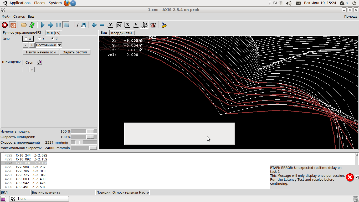

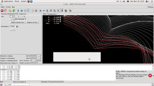

Сообщение arman »
подскажите пожалуйста мой станок работает как на фото как его исправить. сис фаилу добавляю G64 P0.1 и он проходит как картинке . без него медьлено работает. Вазможно што то делать чтоб скорость не упал а читал траекторю как написано. Поверхность не ровно получается .

raddd
Сообщения: 1521
Репутация: 540
Откуда: Беларусь Минский р-н
Re: FAQ по Gcode, примеры
Сообщение raddd »
так в том и соль.. или медленно и точно или с "постоянной скоростью"..

тогда или медленно или как есть.. G61-режим точной остановки. будет проходить по всем углам. но станку надо затормозить и разогнатся.. как на машине. или притормозить и повернуть на 90градусов и разогнатся или срезать угол не теряя скорости. если машина мощная разгонится быстрее . тоже и с приводом осей.. незря сервы или шаговики хорошие с драйвервми покупают!

я это все знаю. но суть то что у этих китайцев движки не серви а стоят 6.5А -и а у маего 8А -и движки
verser
Сообщения: 1853
Репутация: 1282
Откуда: Тбилиси
Сообщение verser »
arman писал(а):подскажите пожалуйста мой станок работает как на фото как его исправить. сис фаилу добавляю G64 P0.1 и он проходит как картинке . без него медьлено работает. Вазможно што то делать чтоб скорость не упал а читал траекторю как написано. Поверхность не ровно получается .
А уменьшать значение параметра P пробовали? типа G64 P0.02 ?
arman
Сообщения: 68
Зарегистрирован: 14 авг 2013, 15:38
Сообщение arman »
Сегодня я и это тоже пробовал разница есть но очень маленький. играл ускорением и скоростем два дня все пробовал без полезна. согласен поднимается скорость но гудят двигатели и станок дрожит. а у этих китайцев без G64. G61. Q .P станок работает как буто на льду скользит и не движки работают там. мои двигатели лучшие чем ихний и драйвера тоже(8a) но плавно не работают. Может бить проблема в линуксе. мач3 может бить лучше подскажите пожалуйста

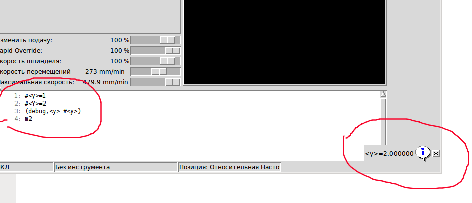

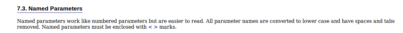

искал ошибку в программе (G-код) с кучей переменных...
ошибка была в регистре :
