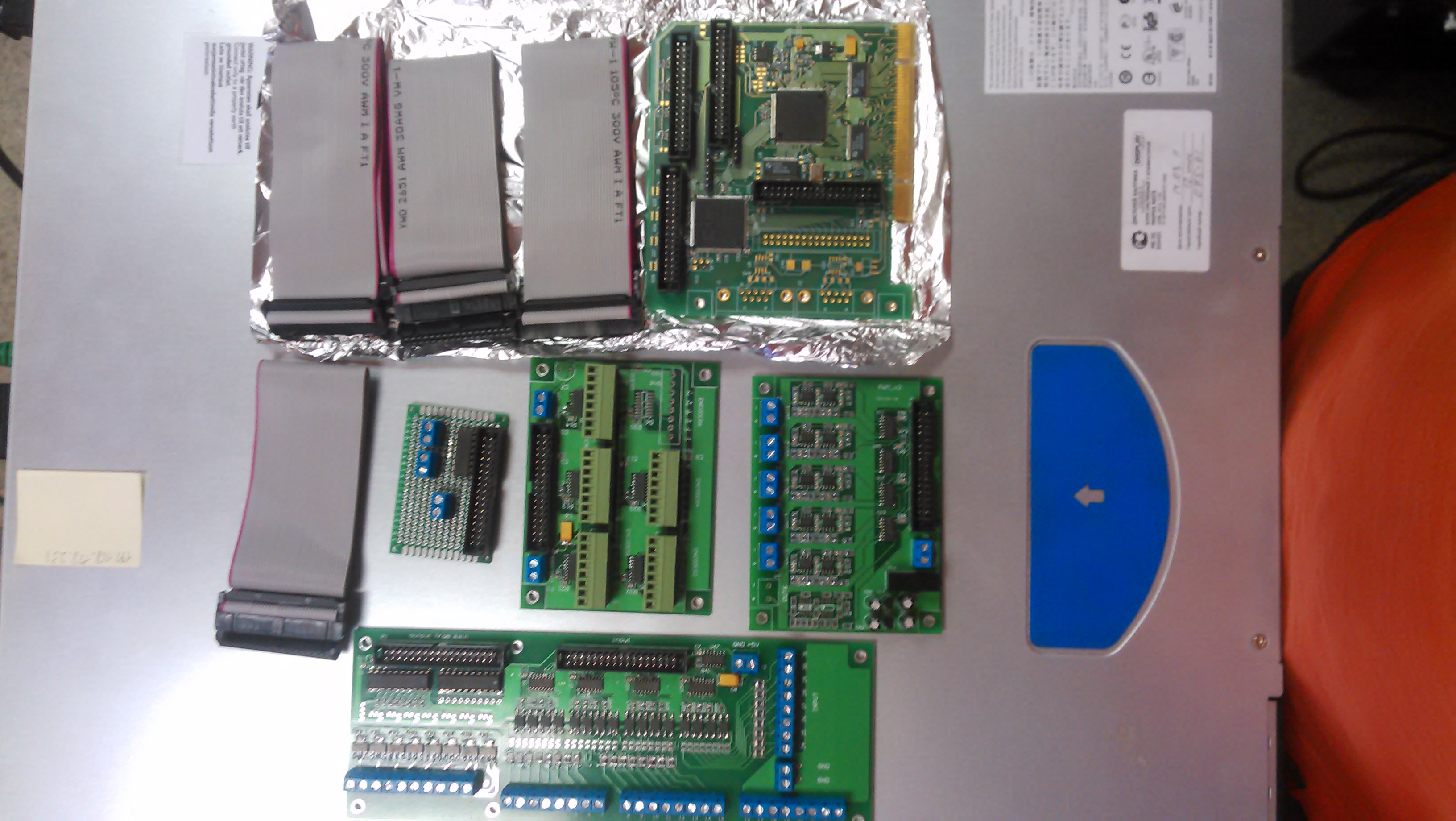

Плату забрал.
Как соединять?
Пример конфига есть?
Выход на шаговики распаян только один, для проверки хватит.
Как быть с остальными, сейчас 4 оси на шаговиках через lpt.

Начните с изучения информации в теме по настройке(ссылка в шапке).
tims писал(а):Как соединять?
В описании есть и в 31 посте той темы.
Пока запустите всё без платы STEP/DIR. Установите дрова, запустите конфиг, проверьте работу хотя бы IO.
После этого попробуем настроить STEP/DIR.
tims писал(а):Пример конфига есть?
Там же
tims писал(а):Выход на шаговики распаян только один
Распаяно 2 канала.
Я не волшебник я пока учусь......

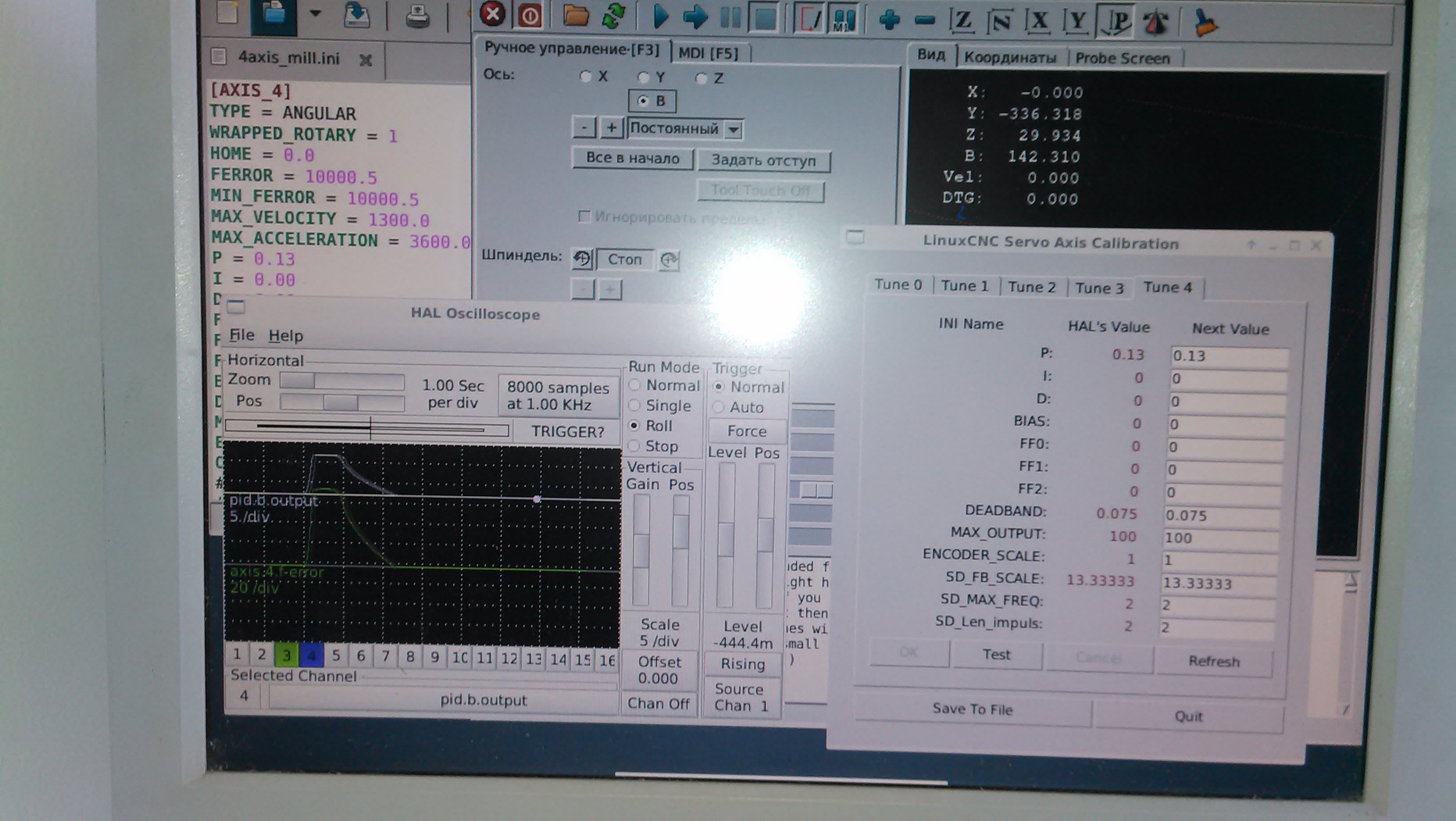

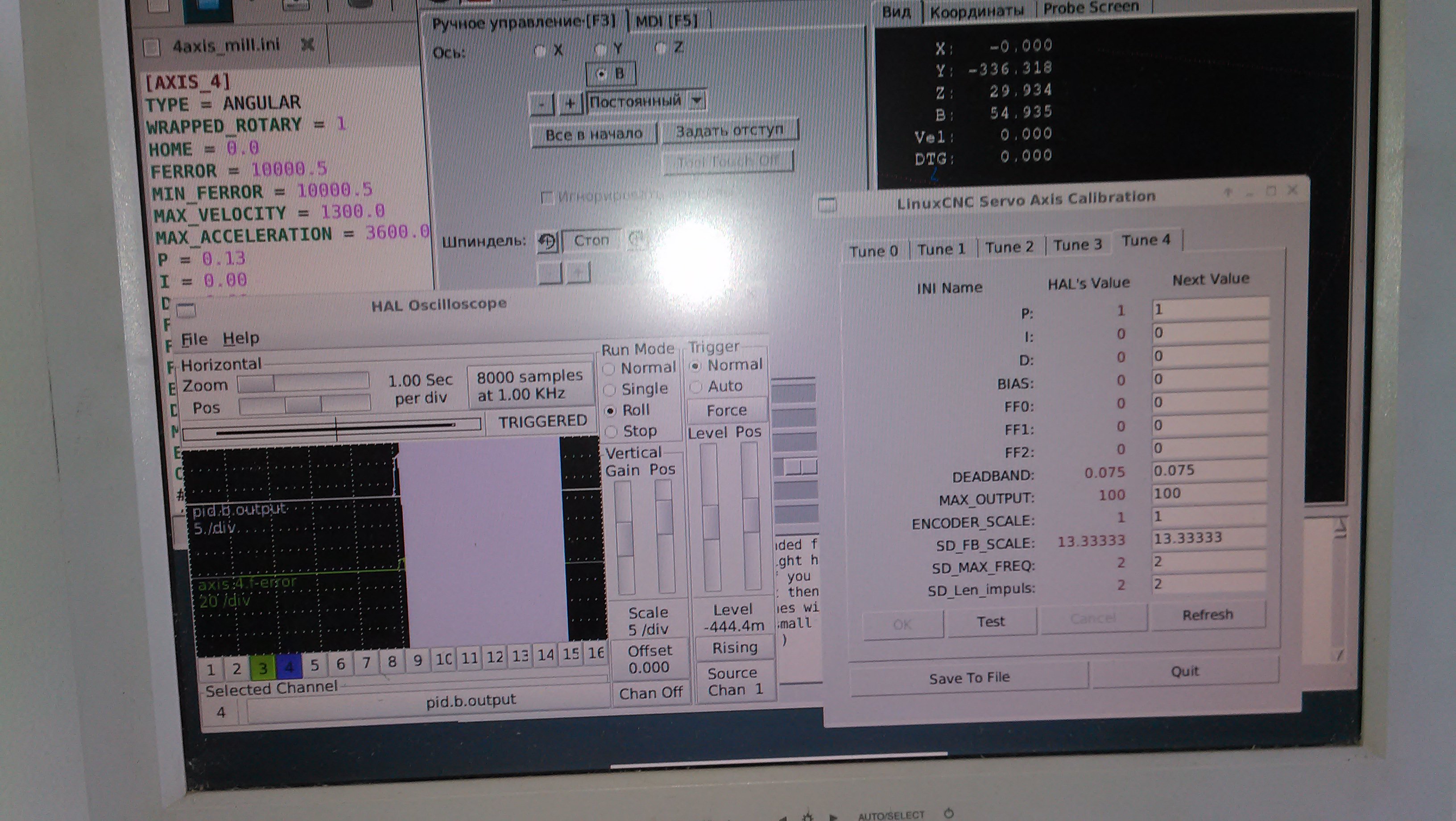

Вот результат проверки новой прошивки.
Всё это высылал на почту 7-го.
Pgain = 0.13 крутит, но этого явно мало. Ошибка быстро растёт и скорость доходит до максимально заданной. Тормозит очень медленно.
Pgain = 0.2 заметна вибрация при работе на максимальной скорости.
Pgain = 1 - возбуждается.
Вы свою прошивку совсем не проверяли, или у вас она работает как надо?

Добрый день. Некоторое время меня не было.
Ну что могу сказать, я тоже изрядно по-настраивал всё это дело с разными параметрами. Могу сказать следующее:
На новой прошивке нужно очень хорошо настроить параметры PID. В частности параметр FF1 - без его настройки ничего работать не будет. Причём его нужно подбирать с точностью +/- 0.01 а может и ещё точнее. Тогда результаты хорошие.
