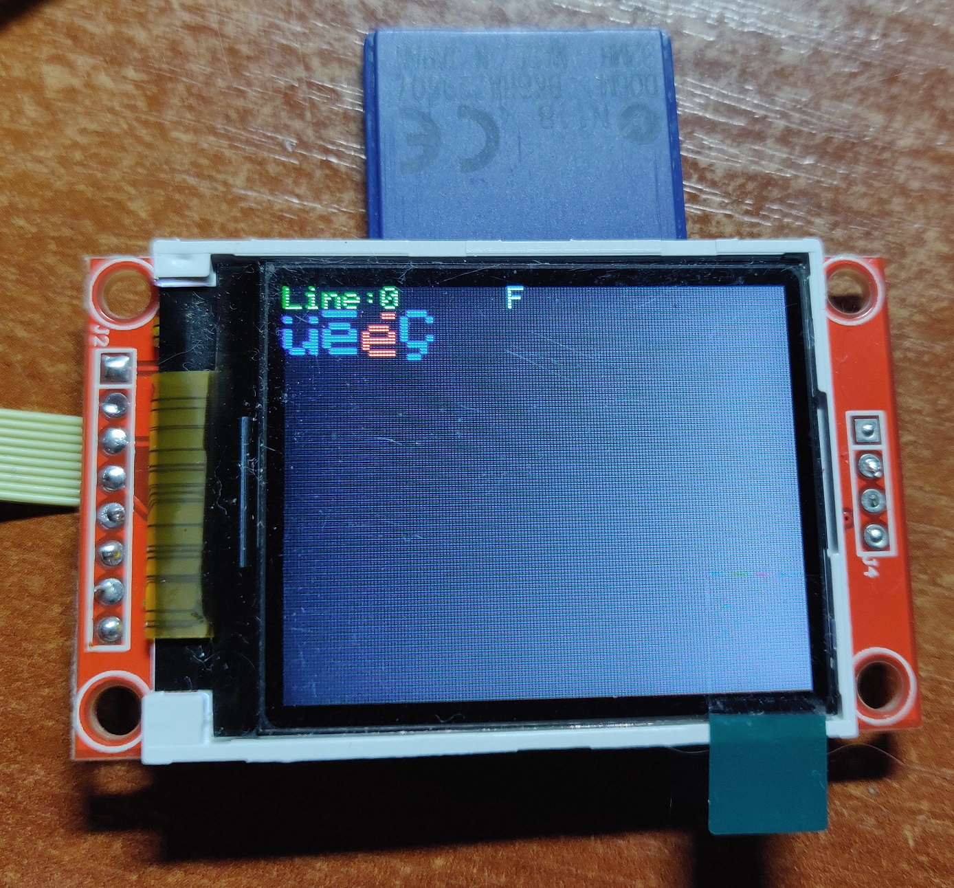

udaff
tecnocat, Приветствую! Купил, собрал, полетело. Arduino Pro mini, энкодер ky-040, Дисплей на st7735 (по заявлению продавца)
Но есть проблема с отображением спец. символов:
IMG_20190621_220119.jpg (7703 просмотра) <a class='original' href='./download/file.php?id=164983&mode=view' target=_blank>Загрузить оригинал (658.54 КБ)</a>
IMG_20190621_220149.jpg (7703 просмотра) <a class='original' href='./download/file.php?id=164984&mode=view' target=_blank>Загрузить оригинал (294.29 КБ)</a>
IMG_20190621_220217.jpg (7703 просмотра) <a class='original' href='./download/file.php?id=164985&mode=view' target=_blank>Загрузить оригинал (820.85 КБ)</a>
IMG_20190621_220255.jpg (7703 просмотра) <a class='original' href='./download/file.php?id=164986&mode=view' target=_blank>Загрузить оригинал (892.61 КБ)</a>
Перепробовал оба скетча под разные библиотеки, пробовал заливать старой IDE 1.6.7 - безрезультатно.
Помогите пожалуйста

Alex261153
Вот попробуй вот это, не обращай внимание на <TFT_ILI9163C.h>, они одинаковые похоже.
Не получается вставить картинку.

udaff
Ничего не изменилось. Возможно мне нужны библиотеки как у Вас
Re: Arduino GRBL Companion - Автономный контроллер для GRBL
Добавлено: 23 июн 2019, 15:13
Alex261153
Все библиотеки с 1-ой страницы "Обновление проекта - собрал все в кучу
Архив с исходниками и библиотеками:
full_pack_27_02_2017.zip"
Библиотеки не обновляй и все получится.
Добавлено: 23 июн 2019, 15:24
udaff
Получилось) Наверное какая-то из библиотек обновилась. IDE 1.8.2. Удалил свои библиотеки, залил из шапки. Очистил eeprom на всякий. Залил скетч - и все стало ок.
Осталось только побороть "дребезг" энкодера.
