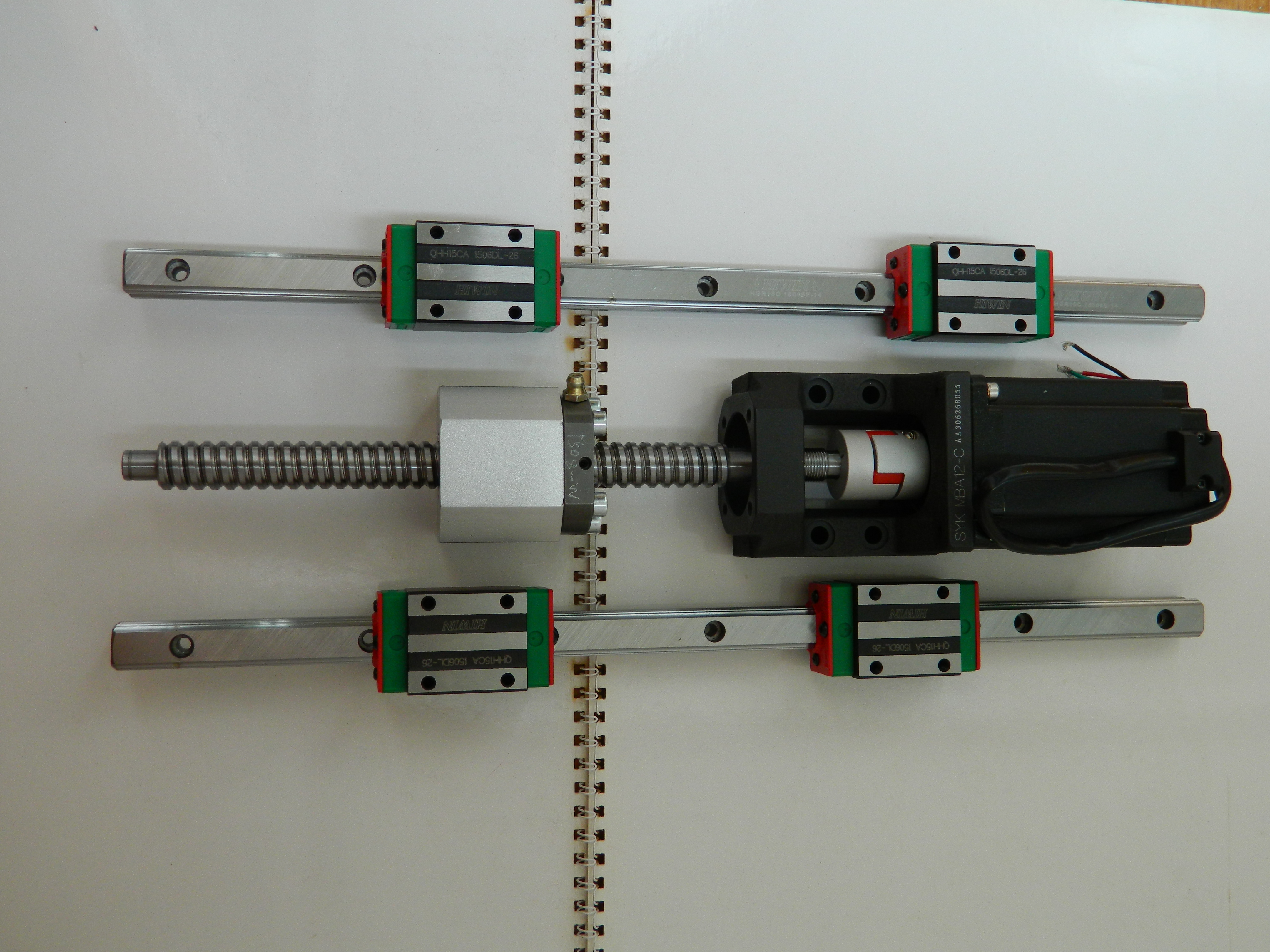

Добавлено: 26 сен 2015, 17:53
Урвал - мягко сказано.
DSCN4794.JPG (3656 просмотров) <a class='original' href='./download/file.php?id=58863&mode=view' target=_blank>Загрузить оригинал (5.85 МБ)</a>
Добавлено: 26 сен 2015, 18:04
Считай ось Z, это откуда счастье такое? :)
Добавлено: 26 сен 2015, 18:15
N1X писал(а):Считай ось Z, это откуда счастье такое?
Так и есть. Решил с нее начать.
Али, таобао. Все оттуда. Винт С5. Мотор Nema 24 - 26 кг/см. Каретки QHH с пластмассовыми сепараторами.
Добавлено: 26 сен 2015, 18:20
shalek писал(а):Решил с нее начать
И это правильно!
