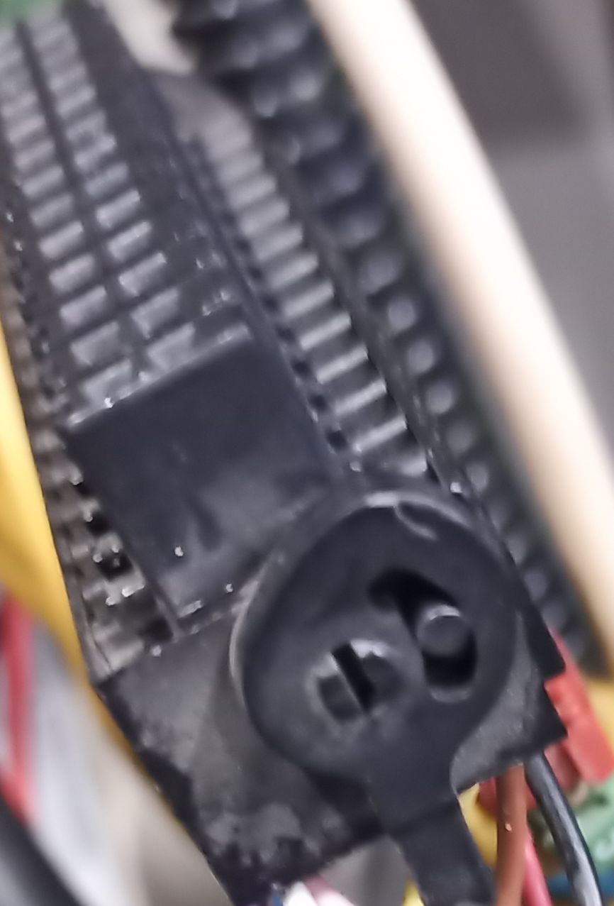

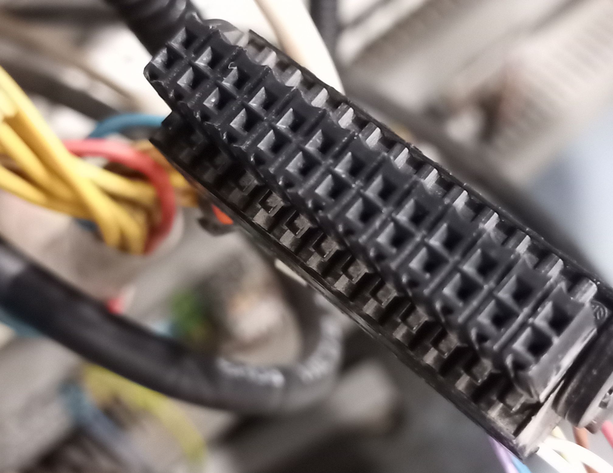

Здравствуйте. Подскажите, что за разъём на модуле омрон R88A-MCW151-DRT-E, 26 пин, где найти можно?

522452 писал(а): ↑06 окт 2023, 11:22 Здравствуйте. Подскажите, что за разъём на модуле омрон R88A-MCW151-DRT-E, 26 пин, где найти можно?
на али ищите
scsi 26 pin

Не могу такой там найти.

Вот такой не могу найти

522452 писал(а): Вот такой не могу найти
Weidmuller B2L 3.5/26 SN SW

merkwurdigliebe писал(а): ↑ Weidmuller B2L 3.5/26 SN SW
Благодарю!
