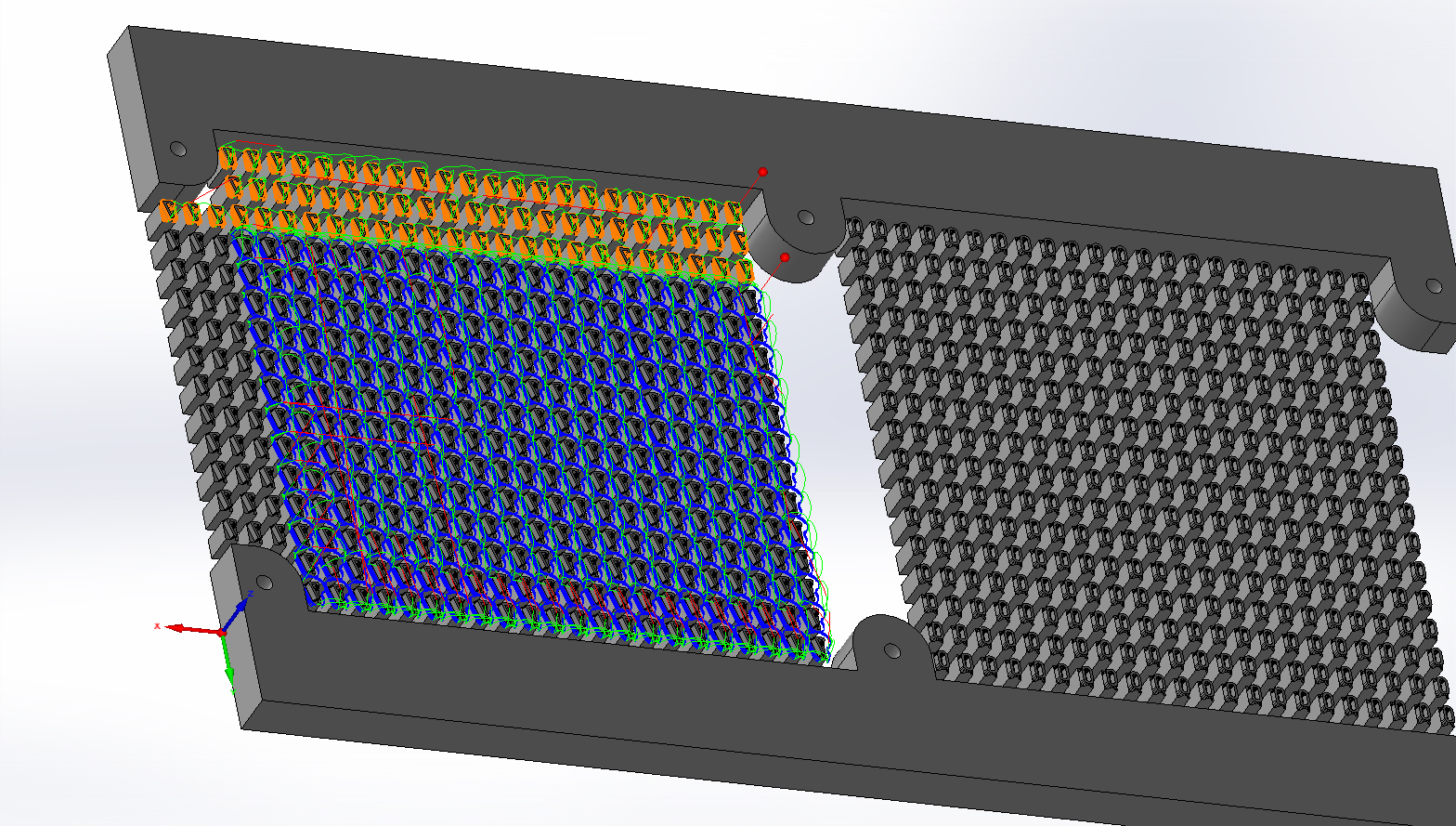

Во такая задача :thinking:
Сложного ничего нет
Размер цифр 2,4х3,8 мм
Гимор в генерации такихэ вещей для разныхэ станков и заготовок
Есть ли в солидками чего-то типа массива...матрицирования
Модель делаю в инвенторе массивом
На этой заготовке примерно 800 штук
А потом начинается :twisted: контура,таргеты.....
Есть еще выход в тело еще в модели обьеденить.
А может таки в солидкаме можно облегчить себе жизнь ?

Константин23 писал(а):Есть ли в солидками чего-то типа массива...матрицирования
Правой кнопкой мышки по траектории выбираешь трансформация и далее уже выбираешь клонировать - матрица !

Frezer_PU писал(а):Правой кнопкой мышки по траектории выбираешь трансформация и далее уже выбираешь клонировать - матрица !
Уряяя! Прощай рутина!

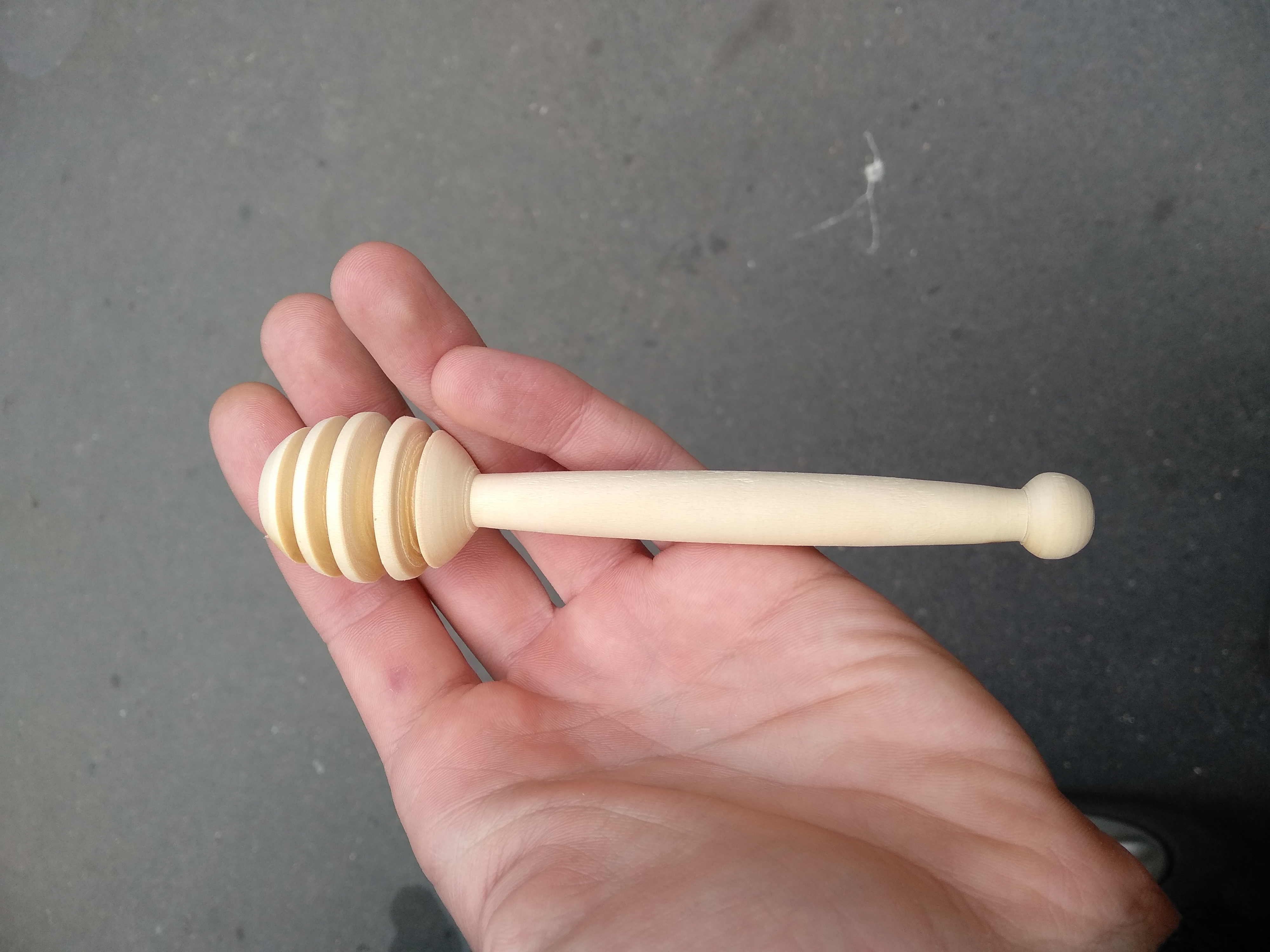

Плюнул я на станок и сделали на токарнике. Дольше заготовки резали, чем ложку делали))
Пы сы это ложка для меда
