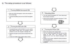

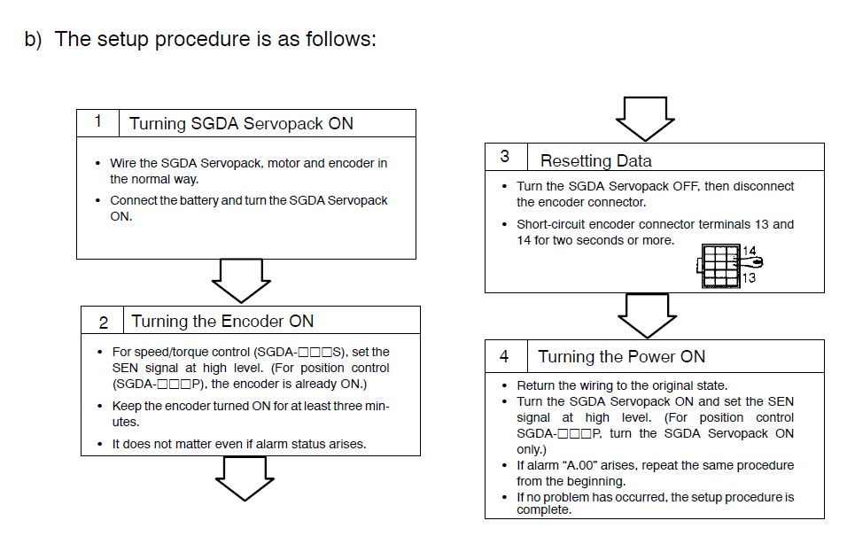

Добрый день,
Может ли кто-нибудь подсказать по процедуре сброса абсолютного положения энкодера на YASKAWA SGDA-04AS?
Делаю процедуру по мануалу, как для "speed/torque control". Батарейка на серве - ок (3.6В). ПОсле процедуры станок не видит данных к энкодера при попытке вернуть двигатель в домашнее положение.
Где то здесь прочитал, что нужно выставлять энкодер "методом тыка" в нужный ему угол и это может помочь. Работает ли это для данной модели мотора? Серва старая и SigmaWin для нее не имеет функции сброса энкодера.
Последовательность процедуры сброса энкодера приложил картинкой. Делаю в точности как указано на ней.

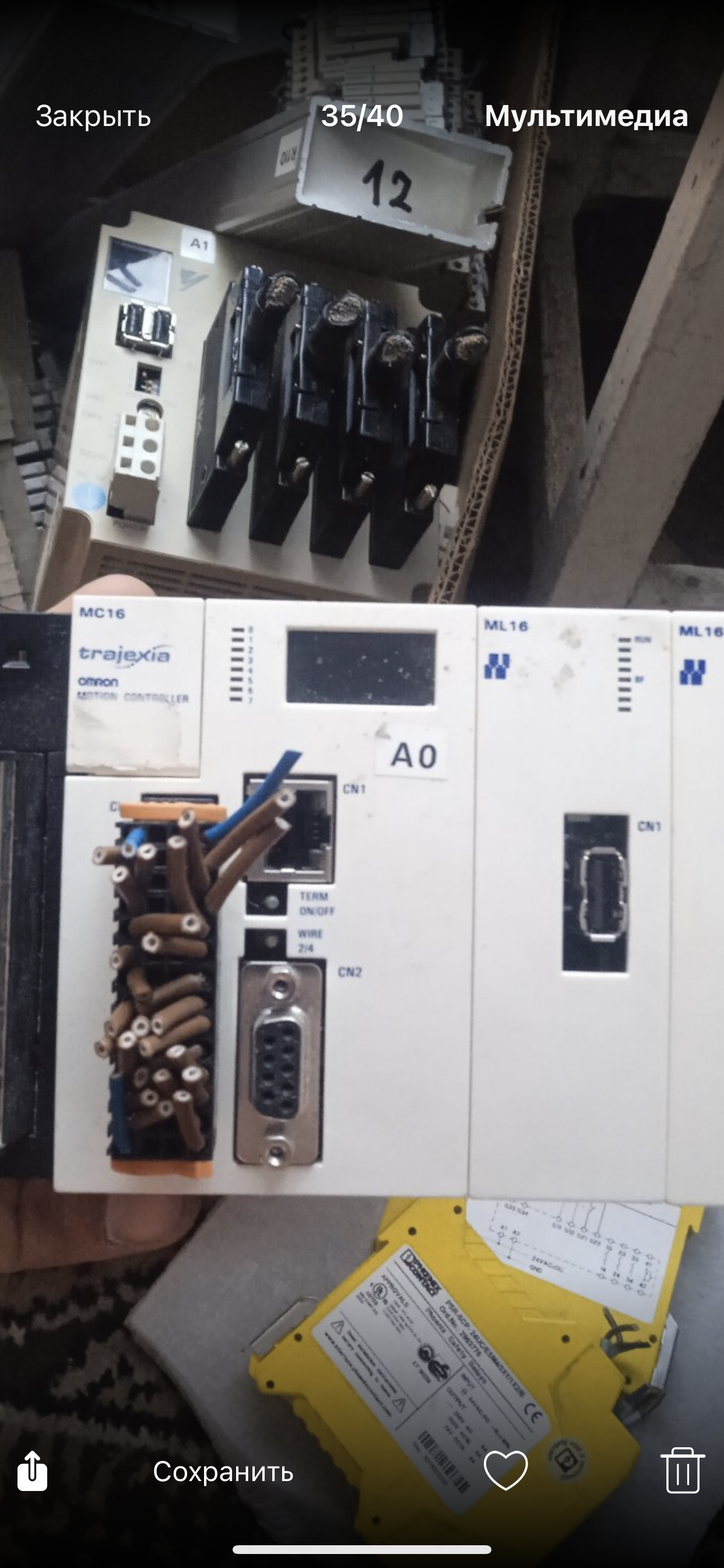

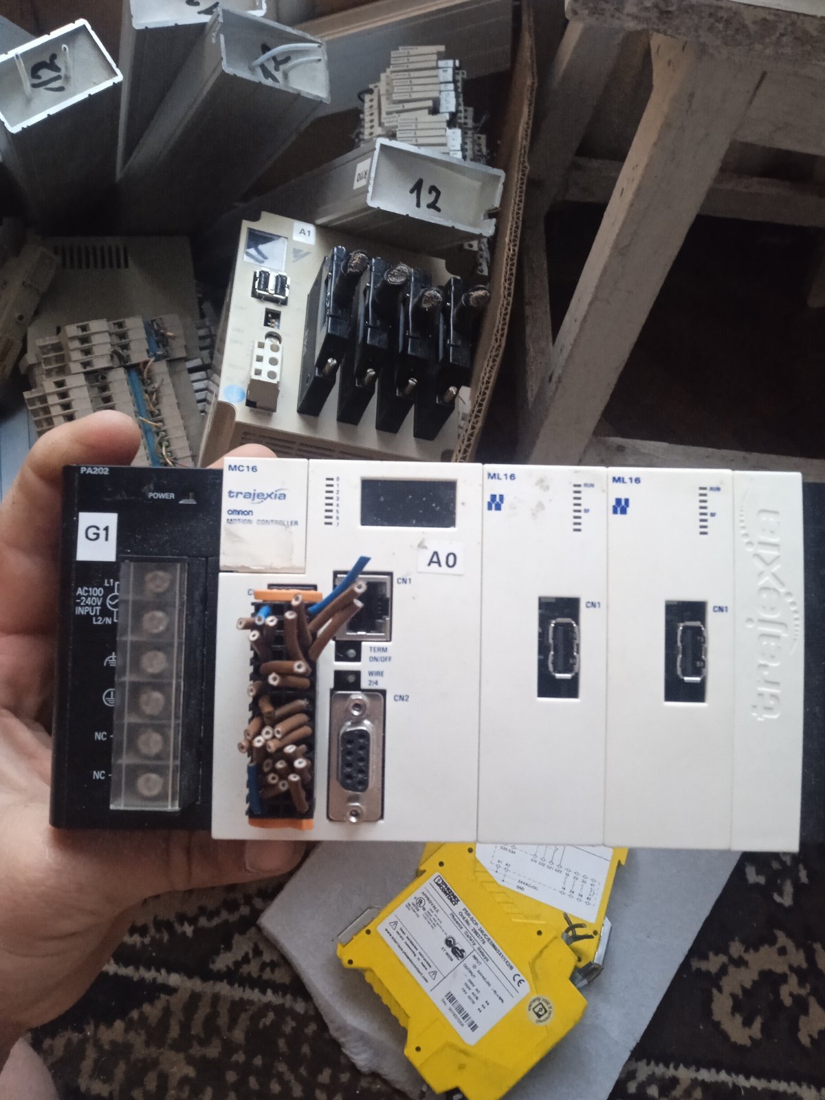

Сообщение Homa123 »
Такой вопрос к знающим людям - предлагают сервы с мехатроником 2 и к ним в нагрузку моушн контроллер OMRON trajaxia на 16 осей. Я вот не пойму - можно ли на нем сделать чпу (не на самом контроллере, а на такой сборке с внешним контроллером к этому). Ну типа мне нужно 6 моторов - 5 на разные оси - при этом я хотел сделать чтоб два мотора по оси одной действовали раздельно, при определенных условиях по определенной программе - а потом опять синхронно. Вот смотрел что то такое как внешний контроллер или какие то сервы с синхронизацией. Набрел на такое. Вроде дешево - но может быть же оно и залочено, а может ему вообще нельзя подать сигналы степ дир по каждой оси - читаю мануал сейчас на английском - но думаю дай спрошу - может кто знает и скажет что
IMG_9262.jpeg (5418 просмотров) <a class='original' href='./download/file.php?id=209023&mode=view' target=_blank>Загрузить оригинал (310.11 КБ)</a>
IMG_9261.png (5418 просмотров) <a class='original' href='./download/file.php?id=209024&mode=view' target=_blank>Загрузить оригинал (8.56 МБ)</a>
Homa123
Сообщения: 75
Зарегистрирован: 02 фев 2022, 13:59
Re: Про сервы Yaskawa
Сообщение Homa123 »
Иди спрошу проще - можно ли как то завязать три сервы на какой то промежуточный контроллер, который имеет несколько входов выходов, и может отслеживать координаты и относительно их исполнить некий скрипт, «нажав» паузу в уп- ну вроде эта штука для этого, только ей управлять не понял через что. Тут еще кто то писал про яскаву мп2300 - там тоже я так понял нет возможности управлять сервами через нее с внешнего контроллера по степдир поставив скрипт внутри самого плк приоритетом выше чем тот же степдир…
