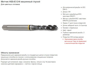

Подскажите,
Под рельсы на оси Z (под винты М5) как глубоко вы сверлите отверстия в алюминиевой плите? какой длины болты М5 ставите?. Есть ли какие требования к мечику? У меня М5 еще пару советских метчиков в мастерской лежит. По книге смотрю, для алюминия, надо с желтым колечком...
2019_04_18 15-09.jpg (3216 просмотров) <a class='original' href='./download/file.php?id=161303&mode=view' target=_blank>Загрузить оригинал (205.09 КБ)</a>
или можно любым резать, разницы нет?
Re: 400х300х100 открытый проект
Под рельсы м4. Все глубины отверстий есть в проекте. Винт там м4х20 метчик любой нормальный.
Сообщение Provodnik »
Кстати под BK12 на оси Z (под винты М6) пришлось насквозь сверлить отверстия в алюминиевой плите. Указаные в проекте длины болты М6 *40 никак не прижимали опору. Несколько мм не хватило. Метчик самый обычный.
Не вижу ничего плохого в отверстиях насквозь. Все равно болты стоят и закрывают отверстия.
или можно любым резать, разницы нет?[/quote]
Сообщения: 5886
Обычно для алюминия непокрытые советуют, но если нормального производителя, то любой подойдет.
Яб больше озаботился тем как его перпендикулярно вкручивать, если у него заход микроскопический.
