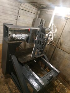

MutCNC писал(а): ↑ Так понимаю сервы 400ватт, на 3000 об? Что за станок? Какой шаг винта, какая редукция на шкивах?
Станок самодельный.
IMG_20220601_210654.jpg (6288 просмотров) <a class='original' href='./download/file.php?id=205747&mode=view' target=_blank>Загрузить оригинал (3.8 МБ)</a>
IMG_20220601_210640.jpg (6288 просмотров) <a class='original' href='./download/file.php?id=205748&mode=view' target=_blank>Загрузить оригинал (4.06 МБ)</a>

ШВП ~ 50 мм в диаметре, шаг 8мм, редукция ременной
передачи 1: 2,5.
Серва 400ватт, 3000об/мин.

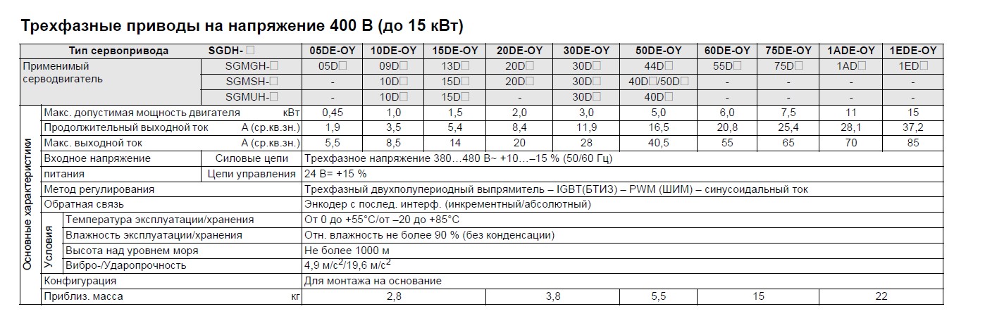

Здравствуйте. Получится ли скрестить SGDH 10DE-OY и SGMGH-09A. Привод 400V мотор 200V.
Vladimir52
Сообщения: 384
Репутация: 51
Re: Про сервы Yaskawa
Сообщение Vladimir52 »
Рома33 писал(а): ↑ Получится ли скрестить SGDH 10DE-OY и SGMGH-09A. Привод 400V мотор 200V.
Скрее всего да. Нет. Сорри, не увидел разницу в вольтаже.
Последний раз редактировалось Vladimir52 12 мар 2023, 00:40, всего редактировалось 1 раз.
Рома33
Сообщения: 29
Зарегистрирован: 23 дек 2014, 23:56
Репутация: 7
Настоящее имя: Роман Георгиевич
Сообщение Рома33 »
Vladimir52 писал(а): ↑ Скрее всего да.
Звучит неоднозначно.
Vladimir52
Сообщения: 384
Репутация: 51
Рома33 писал(а): ↑ Звучит неоднозначно.
Сорри, я не увидел разницу в вольтаже. Нет не получится скрестить.
MadRat
Сообщения: 39
Зарегистрирован: 27 сен 2019, 23:30
Репутация: 5
Настоящее имя: Dmitrij
Сообщение MadRat »
Рома33 писал(а): ↑ Привод 400V мотор 200V
всё должно работать если поколения одинаковые, 400в получает сервопак -потом нужное напряжение отдаёт двигателю посмотрите табличку на сервапаке - ouput 0-480v

ну товарищи это как бы белый пушистый зверёк, 4 дня ждать пока я вам сделаю скрин из каталога, а вгуглах вас всех напрочь забанили как я вижу. Куда вы вообще тогда лезете? Сидите крутите шаговые с 4мя проводками
sigma2.jpg (5787 просмотров) <a class='original' href='./download/file.php?id=207072&mode=view' target=_blank>Загрузить оригинал (190.34 КБ)</a>
