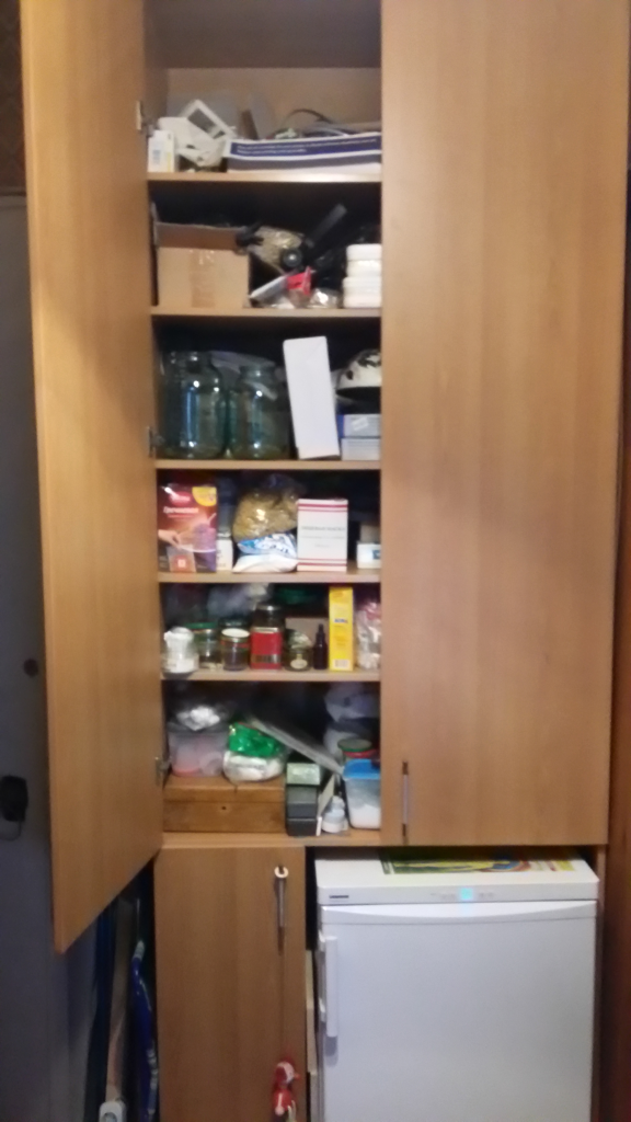

Я свои шкафы рисовал в bcad - на выходе список панелей с размерами и отметками по какой стороне какую кромку клеить и разметка всех отверстий в них. Ещё умеет оптимально располагать панели на листе заданного размера с указанием порядка распилов, но я это не делал. Мне знакомый мебельщик давал свой ноут с программой на 2-3 дня, я рисовал свои шкафы, возвращал ноут и через день-два получал пачки панелей, из которых как из конструктора собирал шкафы. Один раз понадобилась тумба под станок из ЛДСП 18мм, а у знакомого только 16мм была - переслал файлы сторонним мебельщикам (гуглил по "раскрой лдсп") и они тоже всё хорошо сделали.
Один из шкафов:
шкаф.png (7730 просмотров) <a class='original' href='./download/file.php?id=180142&mode=view' target=_blank>Загрузить оригинал (650.06 КБ)</a>
