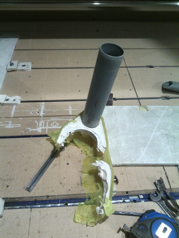

у меня тут при работе слетел всос. и фреза удачно его разрезала пополам.
пришлось сделать экстренно новый очередной пробный вариант . собирался сделать с 2013 года .
