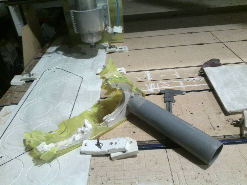

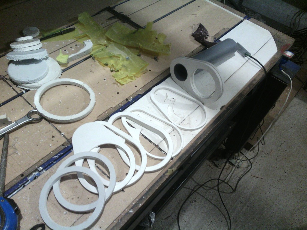

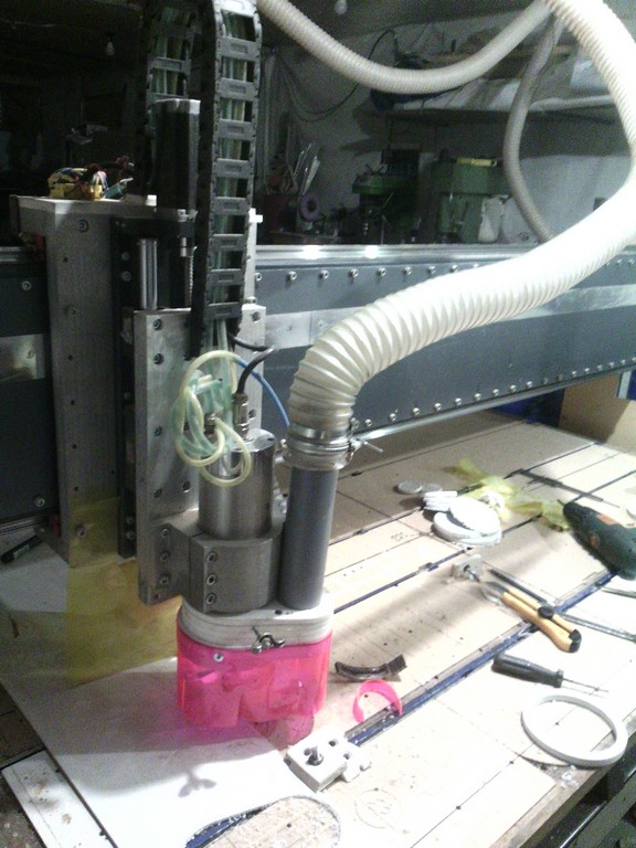

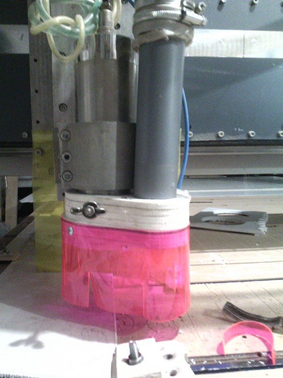

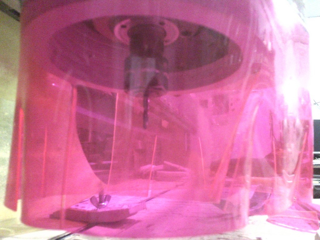

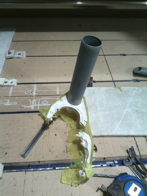

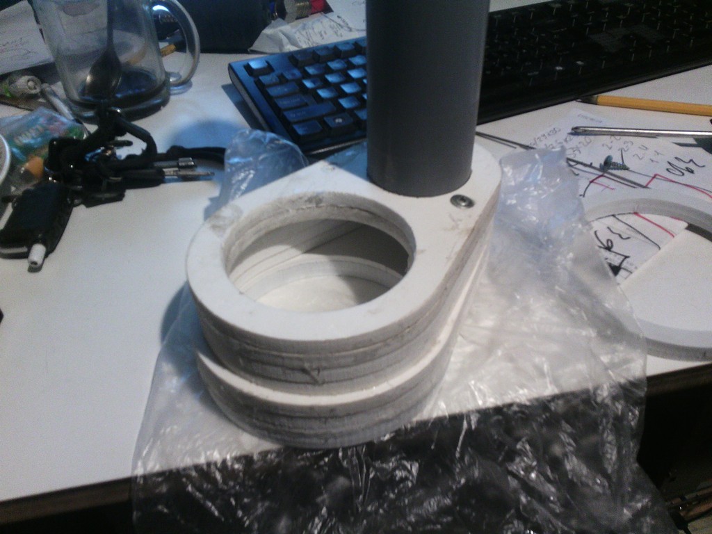

у меня тут при работе слетел всос. и фреза удачно его разрезала пополам.
пришлось сделать экстренно новый очередной пробный вариант . собирался сделать с 2013 года .

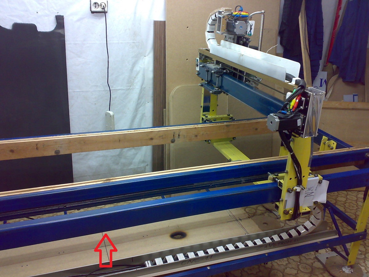

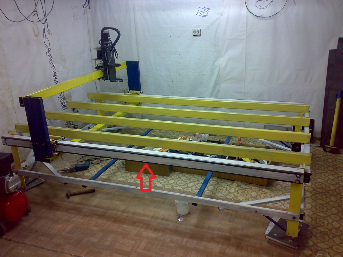

И еще такой вопрос.
Провисает ли профиль посередине, в местах указанных стрелкой во время обработки на черновых режимах?
Понимаю что жесткость такого профиля высока, а учитывая небольшую массу портала, то для данного профиля это как раз плюнуть)) Но все же на такой длине какой то прогиб возможен. Заметно ли это при обработке больших плоскостей как разница высот обработанных поверхностей в середине и по краям.
Или я уж слишком сильно запариваюсь по этому поводу?
Заранее спасибо за ответ. Прошу прощения за глупость :)

Зависит от требований к обрабатываемой детали.
Поставьте микрометр и замерьте.
