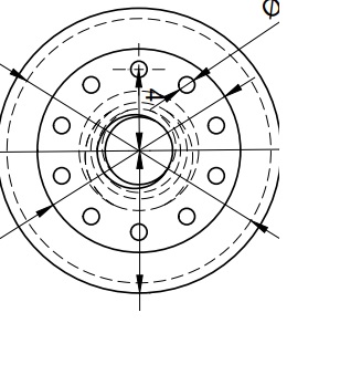

Добрый день.
Не могу измерить угол между отверстиями по кругу непосредственно на чертеже
000.jpg (6888 просмотров) <a class='original' href='./download/file.php?id=205592&mode=view' target=_blank>Загрузить оригинал (33.24 КБ)</a>
Re: Fusion 360
примерно 36 градусов :freak:

Прошу прощения, я имел ввиду указать его на чертеже средствами Fusion 360
alex_sar
Сообщения: 1421
Репутация: 315
Re: Fusion 360
Сообщение alex_sar »
Ivannn писал(а): ↑22 ноя 2022, 21:42 Прошу прощения, я имел ввиду указать его на чертеже средствами Fusion 360
построить вспомогательные отрезки от центра и между ними указывать угол.

Re: Fusion 360
Сообщение Ivannn »
построить вспомогательные отрезки от центра и между ними указывать угол.--- Это примитивно.
В программе есть функции измерения угла
