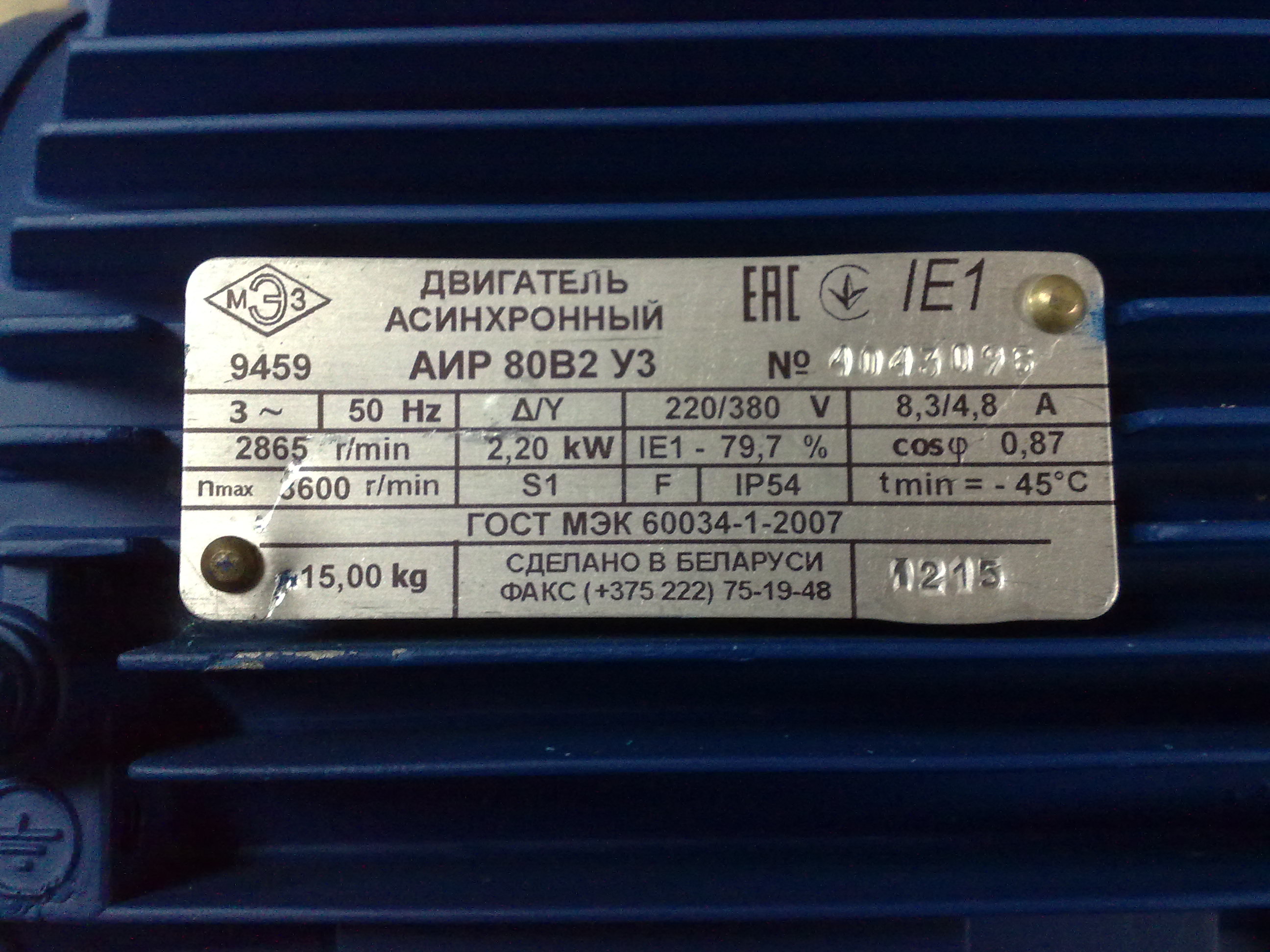

Вопрос а для чего столько блоков питания ? Вы на каждый контроллер пускаете отдельно питание ? Разве нельзя обойтись одним ?
master_70
Сообщения: 1922
Репутация: 317
Откуда: Московская_обл
Сообщение master_70 »
Razor писал(а):Вопрос а для чего столько блоков питания ? Вы на каждый контроллер пускаете отдельно питание ? Разве нельзя обойтись одним ?
нууу. каждый шд на 5 А , один бп на 7.3 А . .
тобишь 4 шд по 5 А выходит 20 А +20% запаса и того надо БП на 24А.
теперь ситуация . сгорает этот большой БП!. а он дорогой .
а уменя их 5 шт стоит и 2 запасных . и в случае вылета БП просто заменяю как модуль . итог -обхожусь малой кровью
а не жду когда придет снова большой БП .
это мое мнение. так станок работает почти без перекуров . без застоев и остановок в ответственный момент
если комповский БП то 1 на комп второй на датчики и брикборды. и прочтосто 12 в на выход для всякого разного .

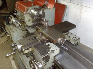

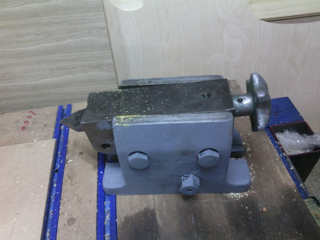

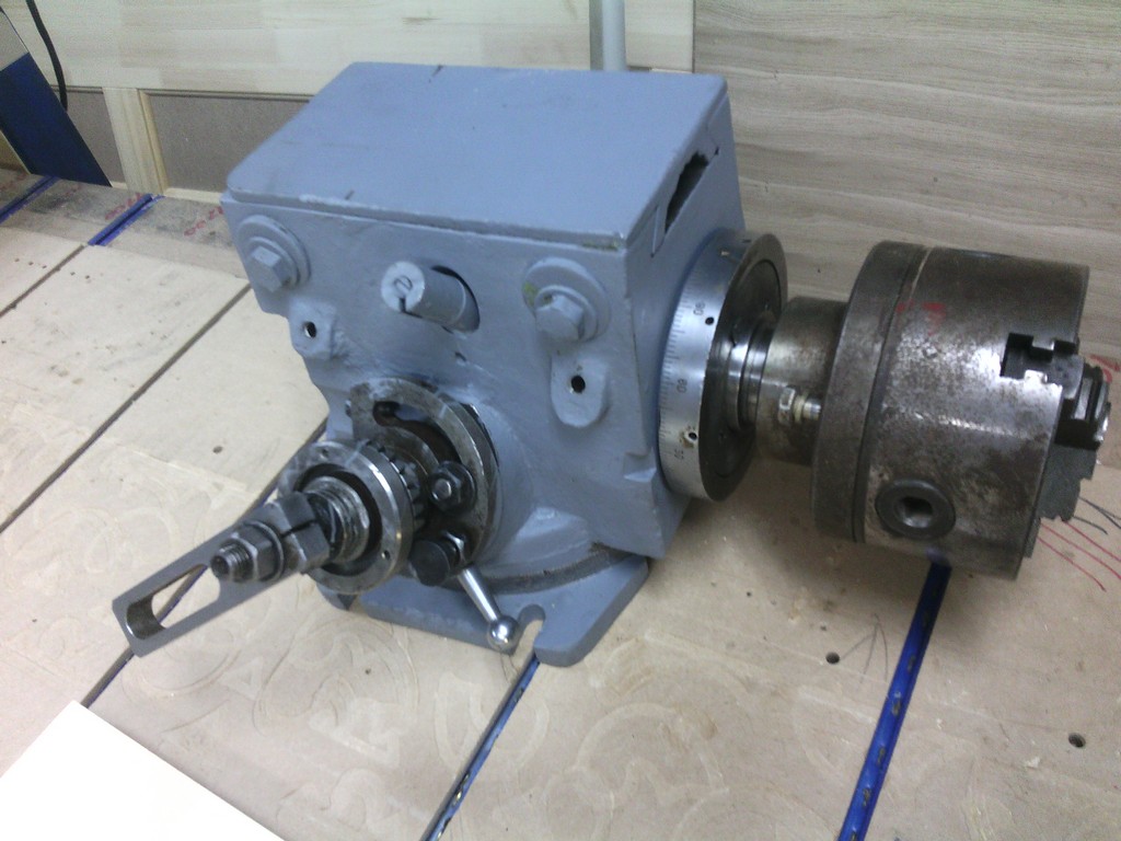

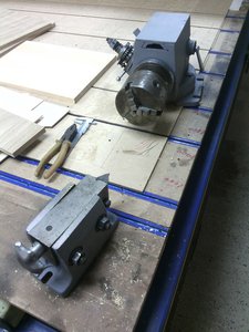

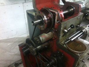

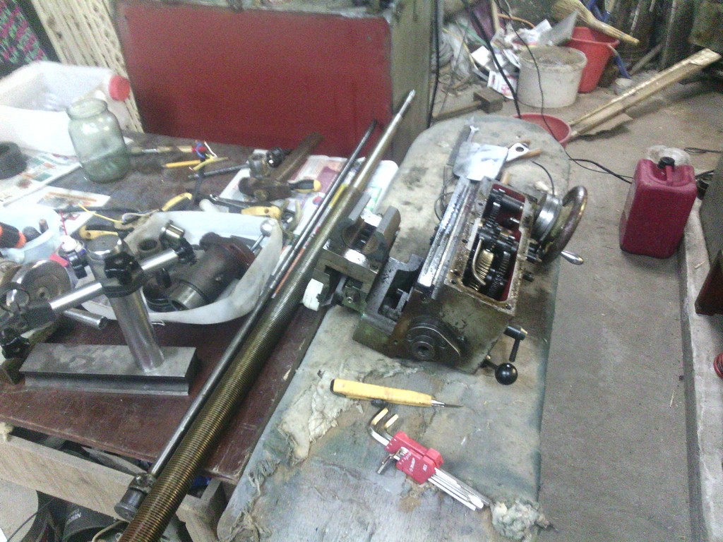

мммм.. станок дальше токарный доламываем
IMG_20160204_193935.jpg (4827 просмотров) <a class='original' href='./download/file.php?id=71110&mode=view' target=_blank>Загрузить оригинал (265.38 КБ)</a>
IMG_20160207_183602.jpg (4827 просмотров) <a class='original' href='./download/file.php?id=71111&mode=view' target=_blank>Загрузить оригинал (215.67 КБ)</a>
IMG_20160207_183607.jpg (4827 просмотров) <a class='original' href='./download/file.php?id=71112&mode=view' target=_blank>Загрузить оригинал (200.32 КБ)</a>
сделал параллельно такую хернюшку.
IMG_20160207_190228.jpg (4827 просмотров) <a class='original' href='./download/file.php?id=71113&mode=view' target=_blank>Загрузить оригинал (99.75 КБ)</a>

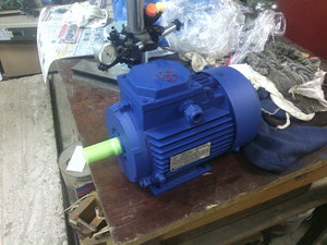

один хороший человек помог для поворотки достать и перебрать даже покрасил вот такую ..
IMG_20160207_230713.jpg (4827 просмотров) <a class='original' href='./download/file.php?id=71114&mode=view' target=_blank>Загрузить оригинал (137.69 КБ)</a>
IMG_20160207_230725.jpg (4827 просмотров) <a class='original' href='./download/file.php?id=71115&mode=view' target=_blank>Загрузить оригинал (169.98 КБ)</a>
IMG_20160207_230736.jpg (4827 просмотров) <a class='original' href='./download/file.php?id=71116&mode=view' target=_blank>Загрузить оригинал (177.69 КБ)</a>

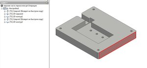

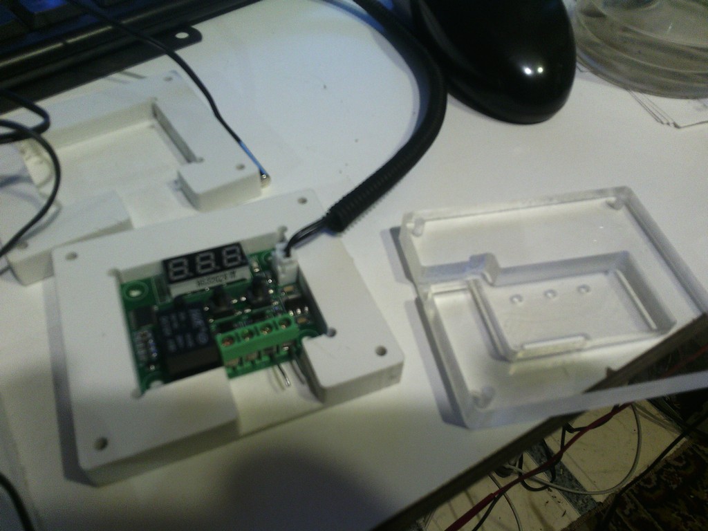

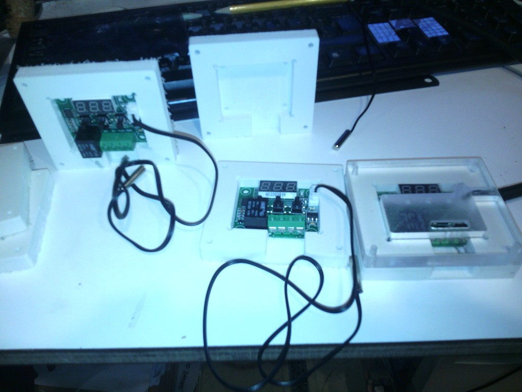

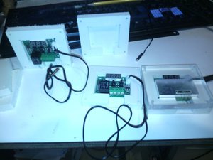

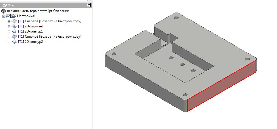

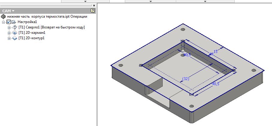

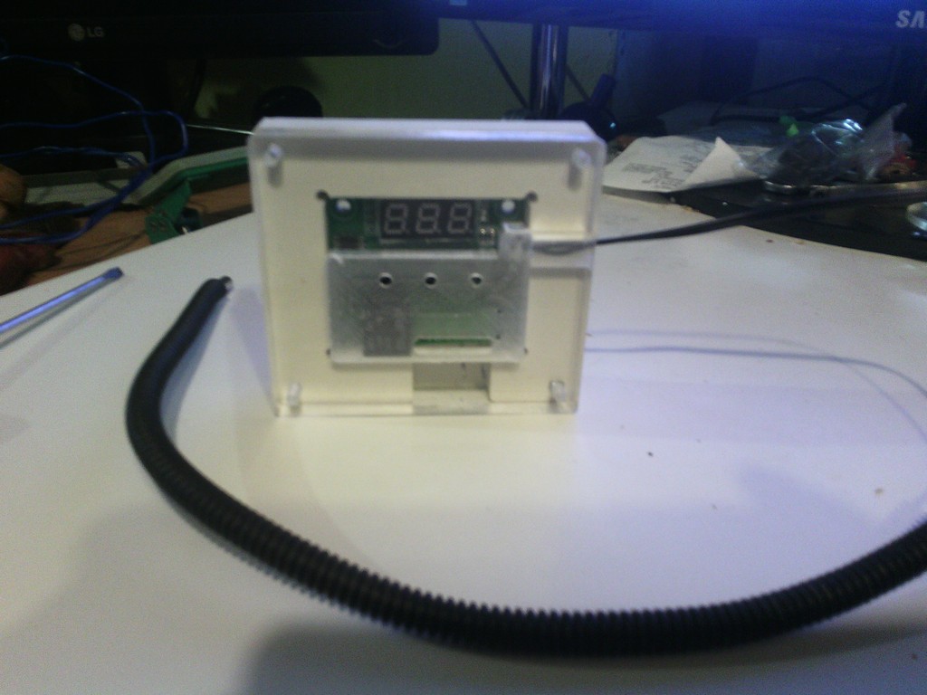

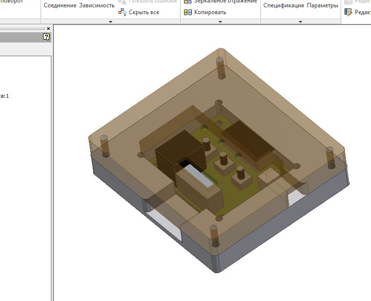

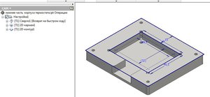

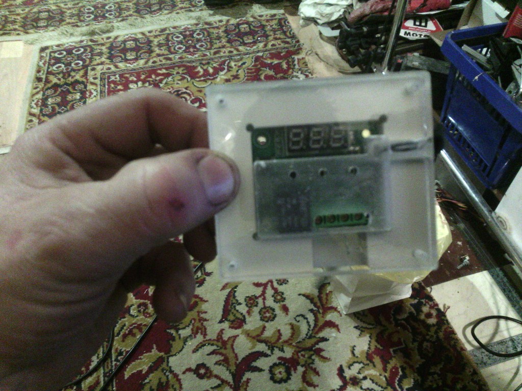

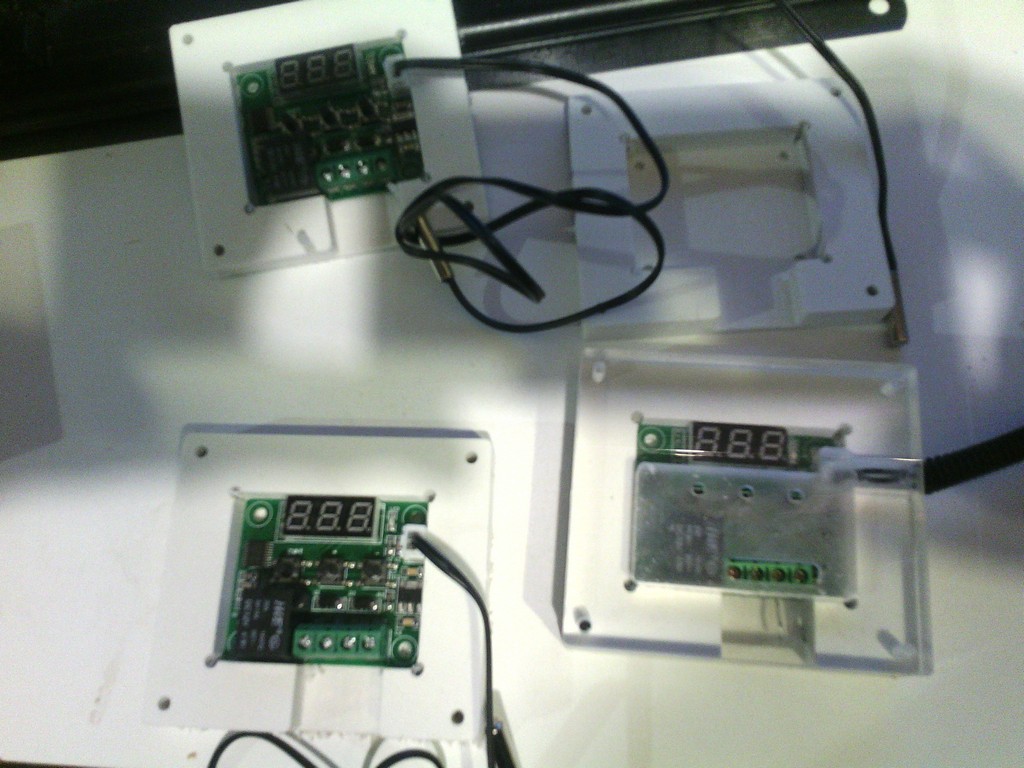

вырезал пробный корпус для терморегулятора .
1.JPG (4753 просмотра) <a class='original' href='./download/file.php?id=71308&mode=view' target=_blank>Загрузить оригинал (50.73 КБ)</a>
2.JPG (4753 просмотра) <a class='original' href='./download/file.php?id=71309&mode=view' target=_blank>Загрузить оригинал (43.46 КБ)</a>
3.JPG (4753 просмотра) <a class='original' href='./download/file.php?id=71310&mode=view' target=_blank>Загрузить оригинал (45.74 КБ)</a>
IMG_20160209_015429.jpg (4753 просмотра) <a class='original' href='./download/file.php?id=71304&mode=view' target=_blank>Загрузить оригинал (142.64 КБ)</a>
IMG_20160209_015505.jpg (4753 просмотра) <a class='original' href='./download/file.php?id=71305&mode=view' target=_blank>Загрузить оригинал (176.14 КБ)</a>
IMG_20160209_015515.jpg (4753 просмотра) <a class='original' href='./download/file.php?id=71306&mode=view' target=_blank>Загрузить оригинал (147.44 КБ)</a>
IMG_20160209_015645.jpg (4753 просмотра) <a class='original' href='./download/file.php?id=71307&mode=view' target=_blank>Загрузить оригинал (250.17 КБ)</a>
IMG_20160209_103041.jpg (4733 просмотра) <a class='original' href='./download/file.php?id=71311&mode=view' target=_blank>Загрузить оригинал (133.18 КБ)</a>

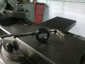

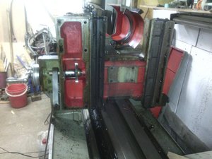

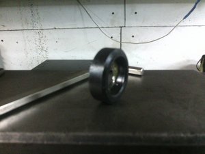

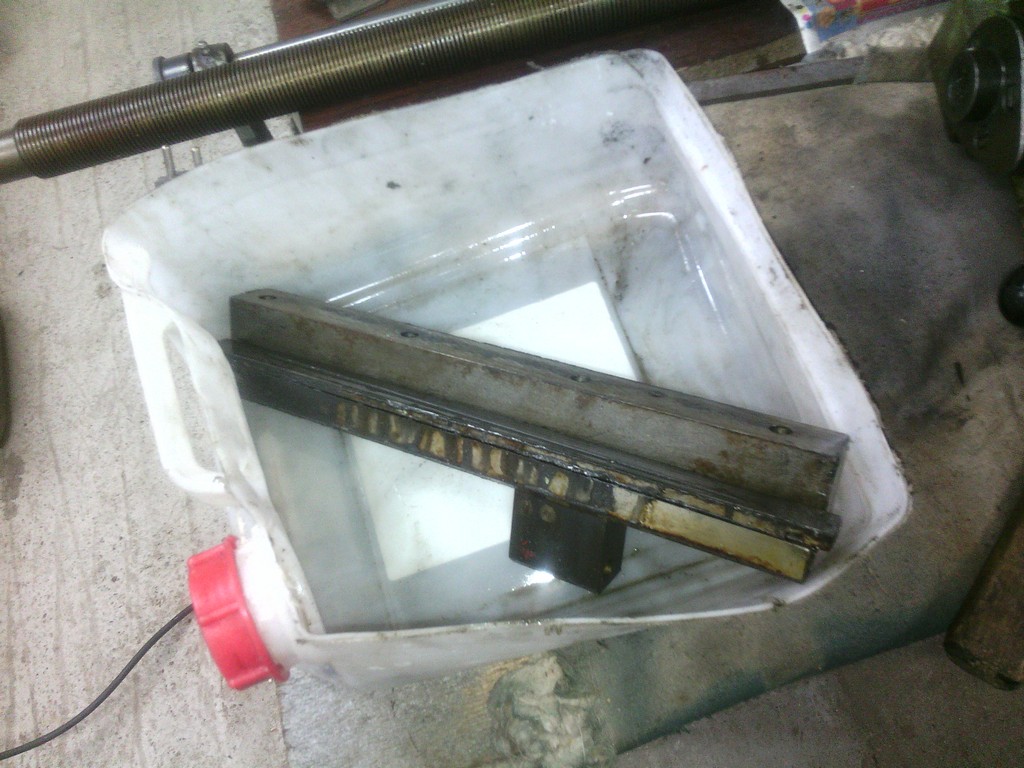

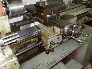

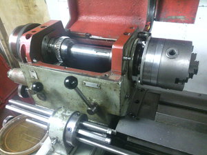

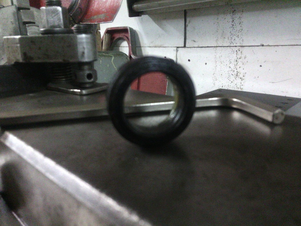

вот чего боялся . на то и нарвался ..
собрал токарный и осталась деталька .
IMG_20160214_083403.jpg (4588 просмотров) <a class='original' href='./download/file.php?id=72035&mode=view' target=_blank>Загрузить оригинал (200.11 КБ)</a>
IMG_20160214_083408.jpg (4588 просмотров) <a class='original' href='./download/file.php?id=72036&mode=view' target=_blank>Загрузить оригинал (198.83 КБ)</a>
IMG_20160214_083412.jpg (4588 просмотров) <a class='original' href='./download/file.php?id=72037&mode=view' target=_blank>Загрузить оригинал (185.58 КБ)</a>
даже немогу представить от куда она .
есть олько предположение . при разборке я от разных узлов складывал детали в разные места
и старался не перемешивать . но при сборке она как то ни куда не подошла . странно и я не помню откуда ее снял
:thinking: :wik:
130220161729.jpg (4588 просмотров) <a class='original' href='./download/file.php?id=72038&mode=view' target=_blank>Загрузить оригинал (1002.68 КБ)</a>
130220161730.jpg (4588 просмотров) <a class='original' href='./download/file.php?id=72039&mode=view' target=_blank>Загрузить оригинал (1020.94 КБ)</a>
http://www.zavetrom.ru
master_70
Сообщения: 1922
Репутация: 317
Predator писал(а):Похоже на какой-то сальник, фото не очень :wik:
это стальное кольцо . типа какаята проставка .
master_70 писал(а):это стальное кольцо
Значит с какого-то вала. Сергей, если память на это дело не очень, нужно было всё фотографировать, перед разбором, как, что и где стояло.
master_70
Сообщения: 1922
Репутация: 317
ага. но руки были в Г . и вроде мне показалось что тут все встанет на место
но вот как то оно ни куда не встало
вот меня это и озадачило

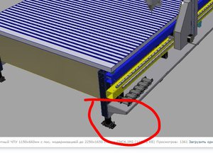

Мастер, а из чего сделаны "ноги" ?
dtw.moscow@gmail.com
master_70
Сообщения: 1922
Репутация: 317
MGG писал(а):Мастер, а из чего сделаны "ноги" ?
ноги для чего?
MGG
Сообщения: 3403
Репутация: 1010
Сообщение MGG »
Отметил красным.
И сам портал крепится на уголках или на чем?
asdasdadads.JPG (4208 просмотров) <a class='original' href='./download/file.php?id=73645&mode=view' target=_blank>Загрузить оригинал (79.2 КБ)</a>
master_70
Сообщения: 1922
Репутация: 317
MGG писал(а):Отметил красным.
сделал на водопроводных сгонах 50 -х и прижаг анкерами к полу
MGG
Сообщения: 3403
Репутация: 1010
Сообщение MGG »
Спасибо!
А как портал крепится к кареткам профильных рельс?
master_70
Сообщения: 1922
Репутация: 317
MGG писал(а):Спасибо!
я отливал из АЛ пластины 25 мм + уголоу 70х70 . то что было
со временем буду отливать сборную каретку из АЛ . так как цельную не получится отлить
илиже сделаю из полимер бетона . пока в раздумьях
все это пробы и тренировки
перед сборкой нового станка . уже не бюджетного .4100?(3200?)х2200х200 рабочая. вот такие потребности возникли .

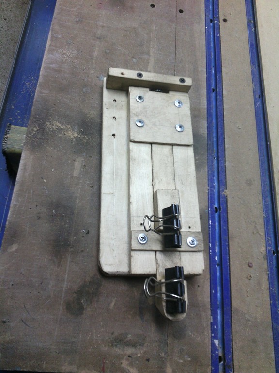

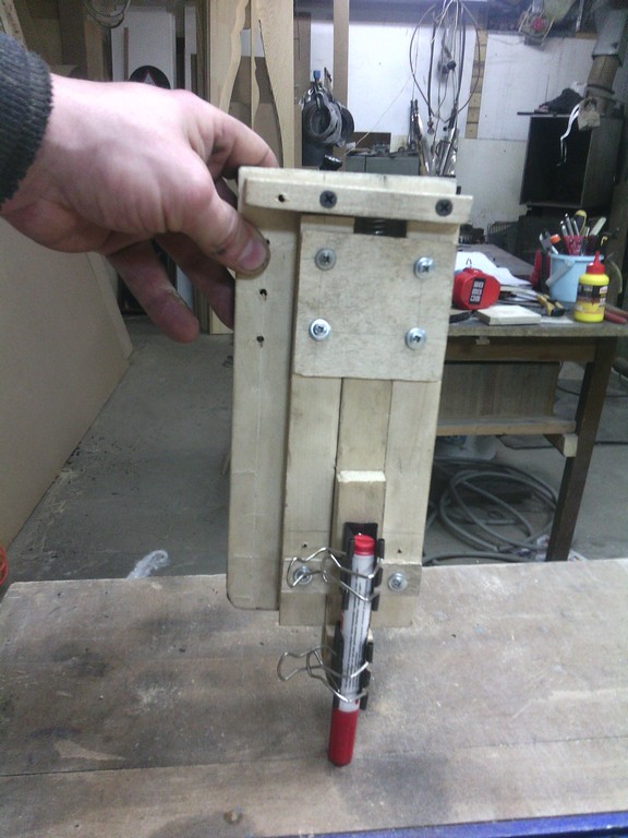

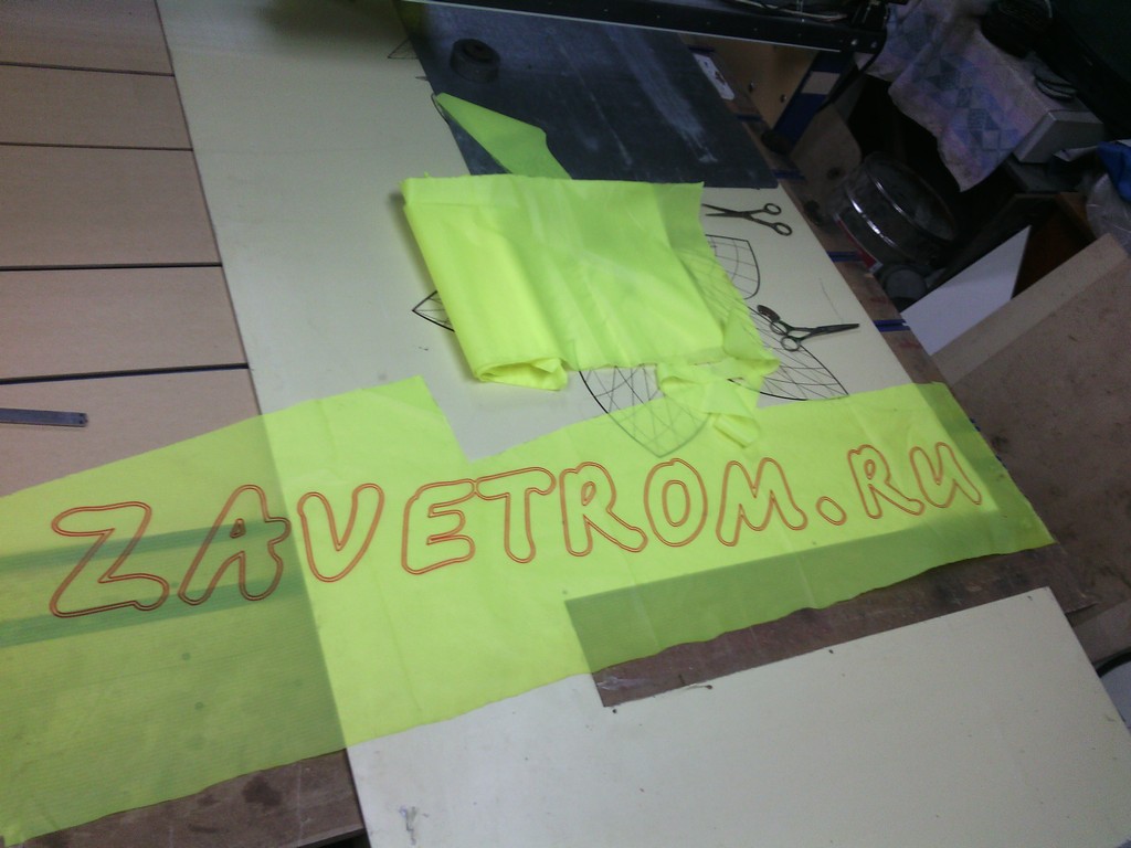

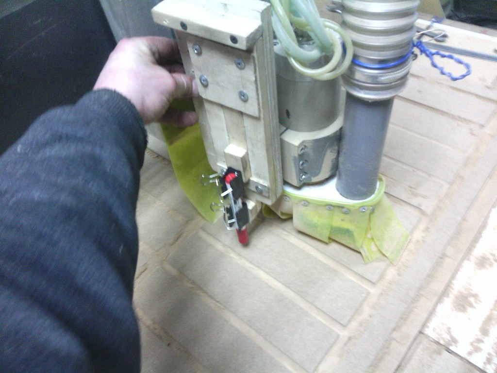

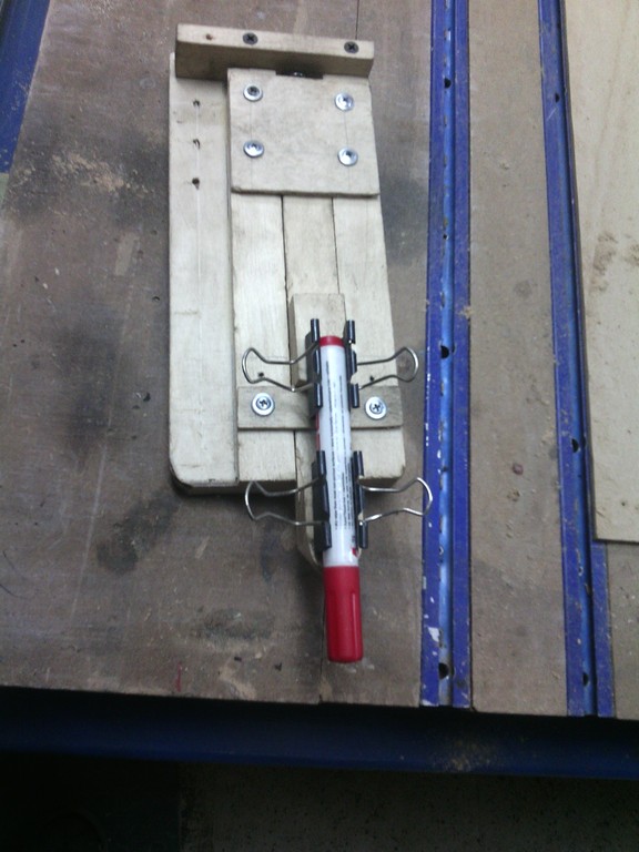

вчера сделал пробничек очередной . если будет работать сделаю из пластика и АЛ.и на роликах .
это для рисования на станке чуть позже видео выложу что и как рисовал
IMG_20160229_235110.jpg (4129 просмотров) <a class='original' href='./download/file.php?id=73779&mode=view' target=_blank>Загрузить оригинал (127.84 КБ)</a>
IMG_20160229_235130.jpg (4129 просмотров) <a class='original' href='./download/file.php?id=73780&mode=view' target=_blank>Загрузить оригинал (111.14 КБ)</a>
IMG_20160229_235154.jpg (4129 просмотров) <a class='original' href='./download/file.php?id=73781&mode=view' target=_blank>Загрузить оригинал (121.29 КБ)</a>
IMG_20160229_235207.jpg (4129 просмотров) <a class='original' href='./download/file.php?id=73782&mode=view' target=_blank>Загрузить оригинал (180.59 КБ)</a>
https://www.youtube.com/watch?v=deWr8CFgnrQ

вот он тестик на скору руку !
https://www.youtube.com/watch?v=FSoHgLJIulU
master_70
Сообщения: 1922
Репутация: 317
тестовый забег .
https://www.youtube.com/watch?v=oyeUdXE7bgs
