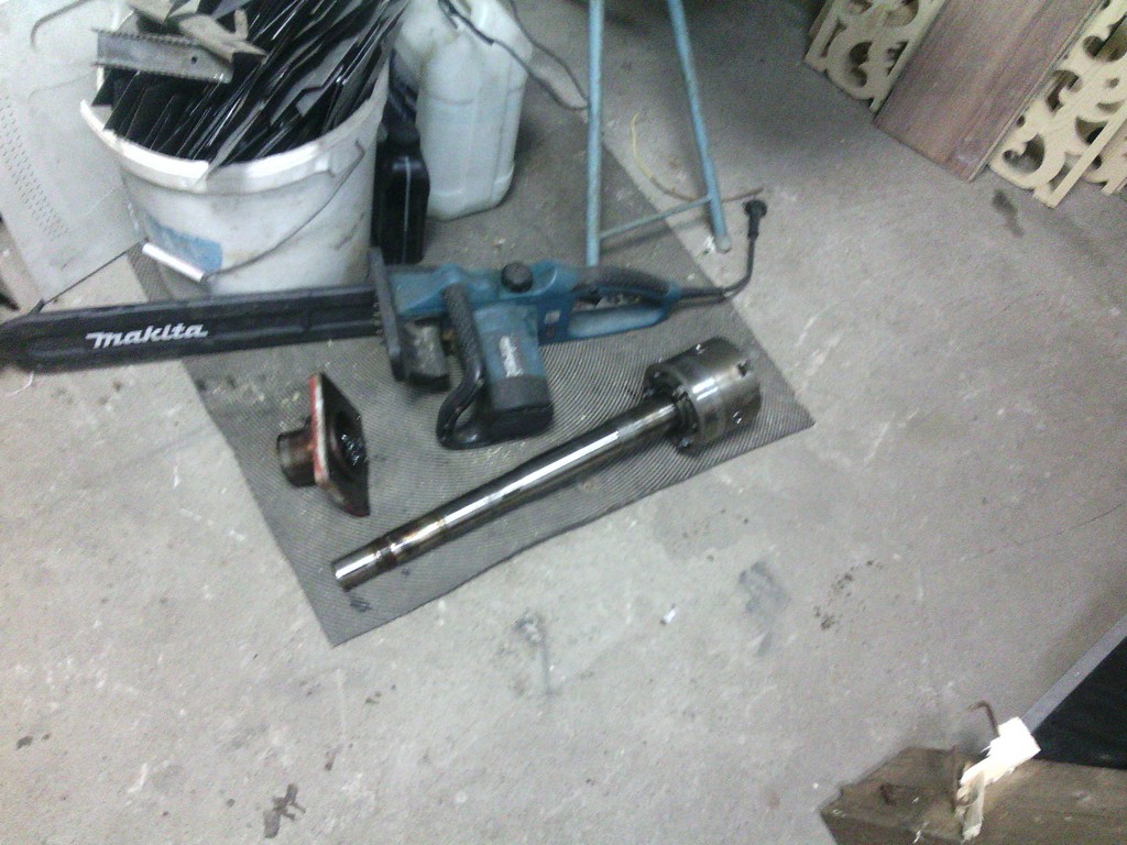

токарку до собираю . и продолжу. все дороботки иобновления упираютсся в токарные работы.\ пришлось токарный взять
Добавлено: 26 янв 2016, 17:39
master_70
разобрали чтоб промыть.
помогли мне .а тоя как баран перед воротами ...
