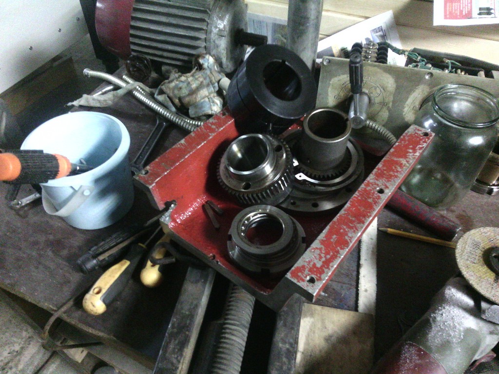

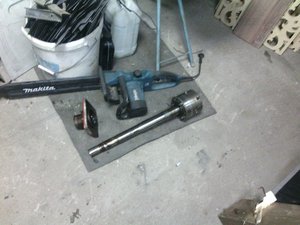

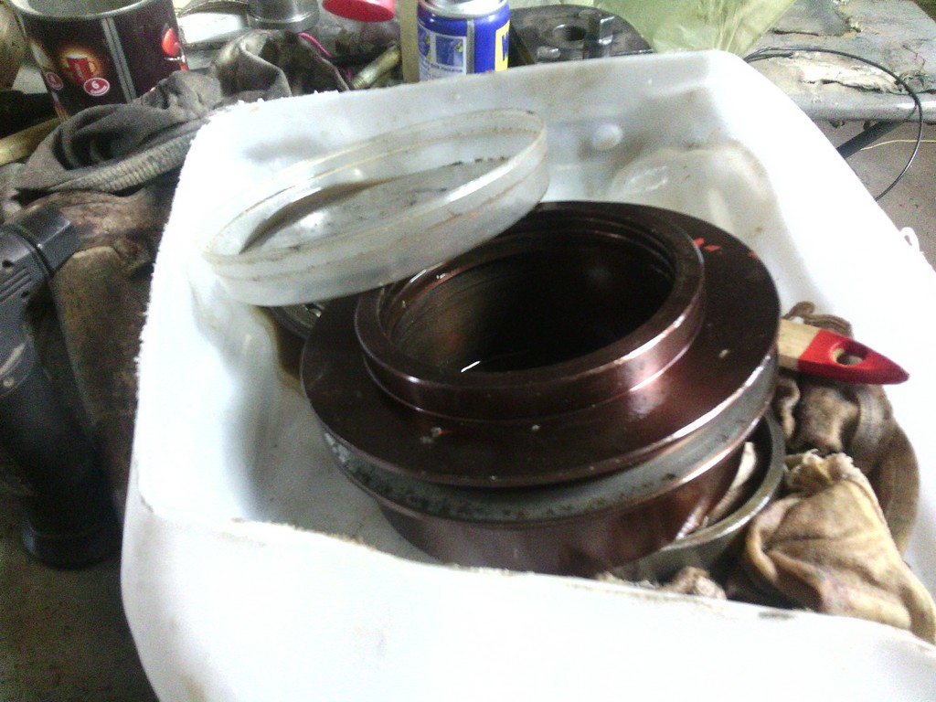

разобрали чтоб промыть.
помогли мне .а тоя как баран перед воротами ...
