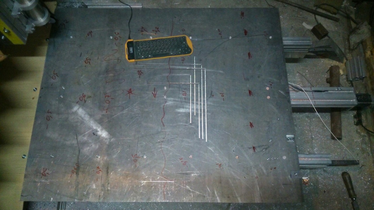

Установил наконец то стол. весь день выравнивал угол 90 , хотелось добиться идеального результата , пришлось немножко погрызть стол для проверки результатов.

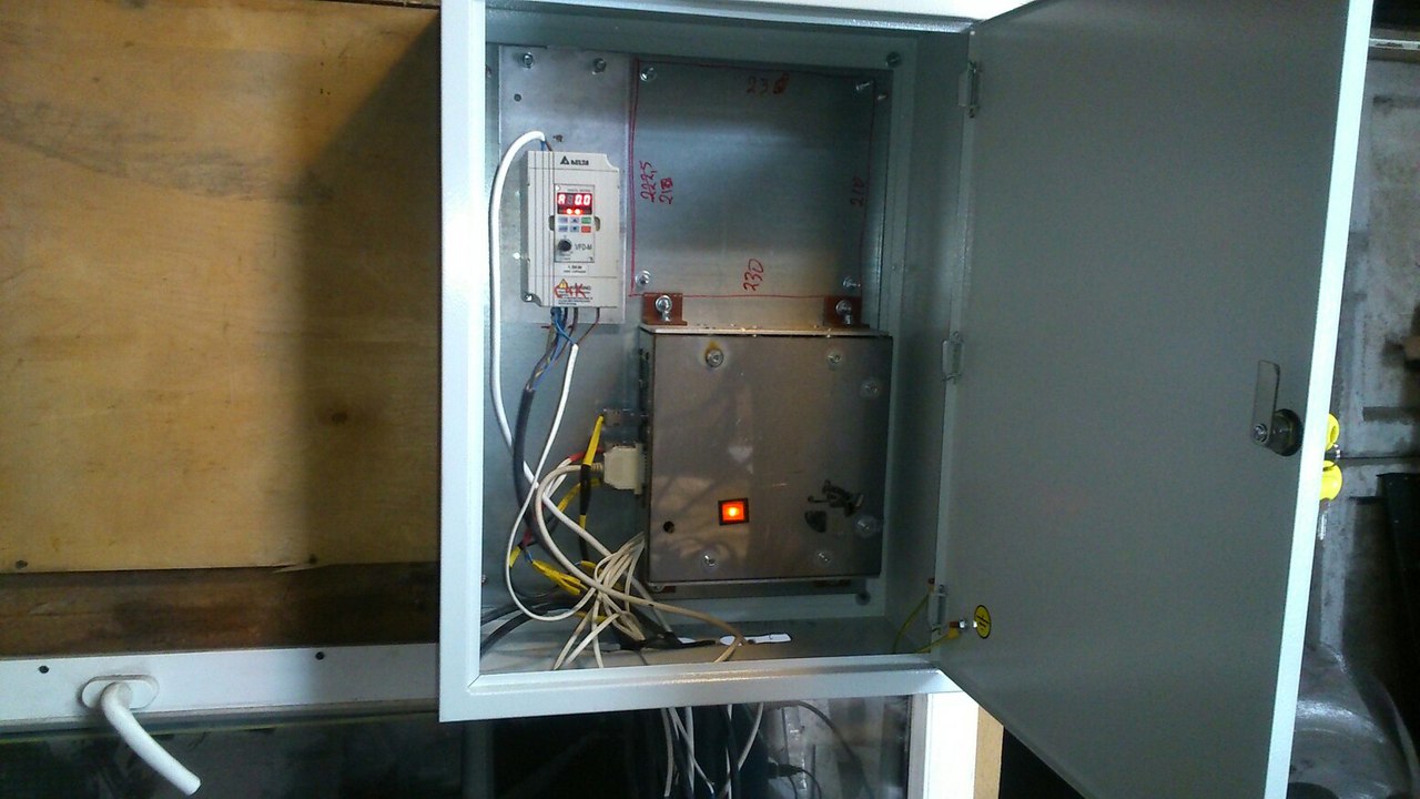

Все выходные не вылезая на производстве. По совету фрезерюги вся электроника была перенесена в шкаф, ушло на это полтора дня, благо что не пришлось удлиннять провода шаговых двигателей.

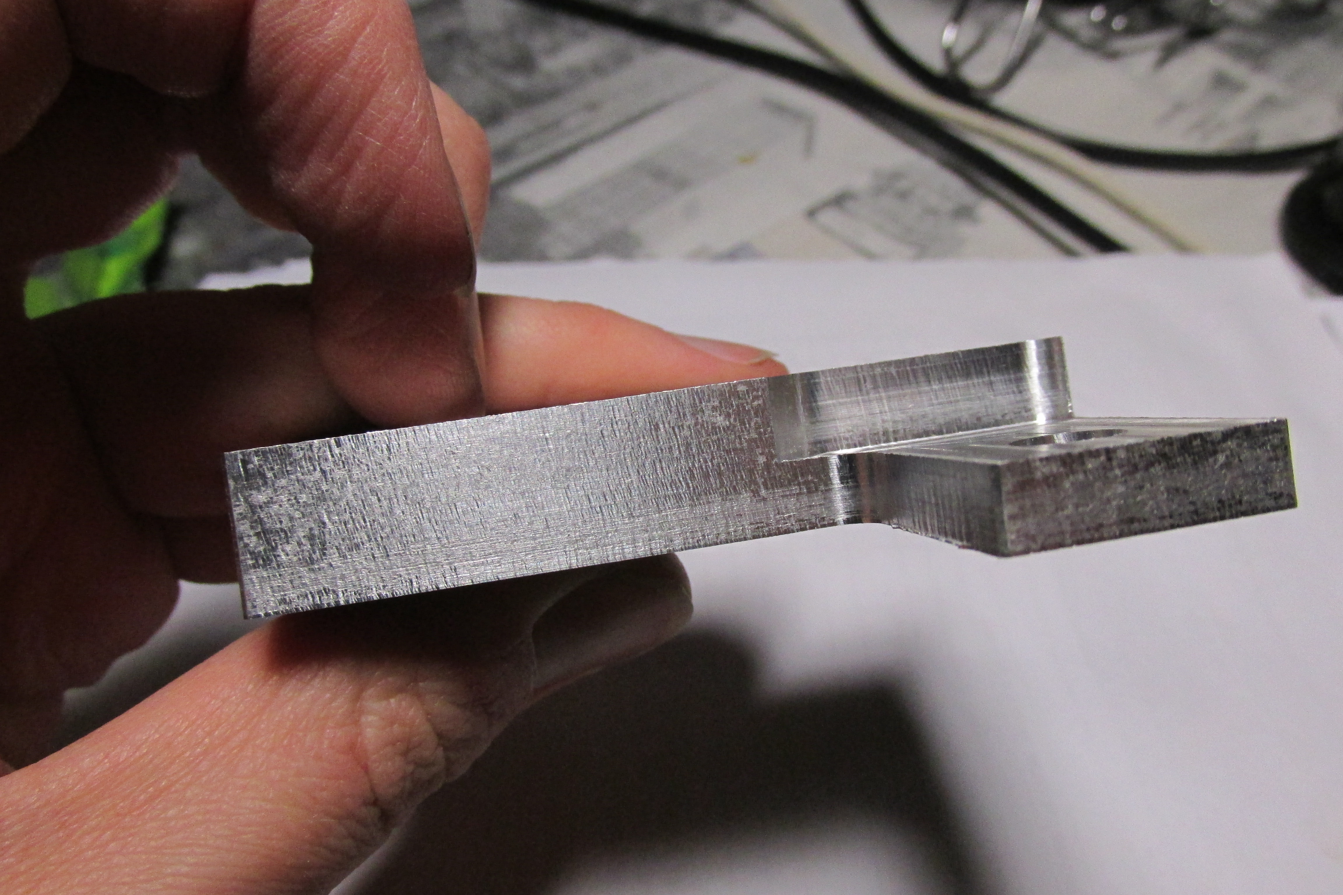

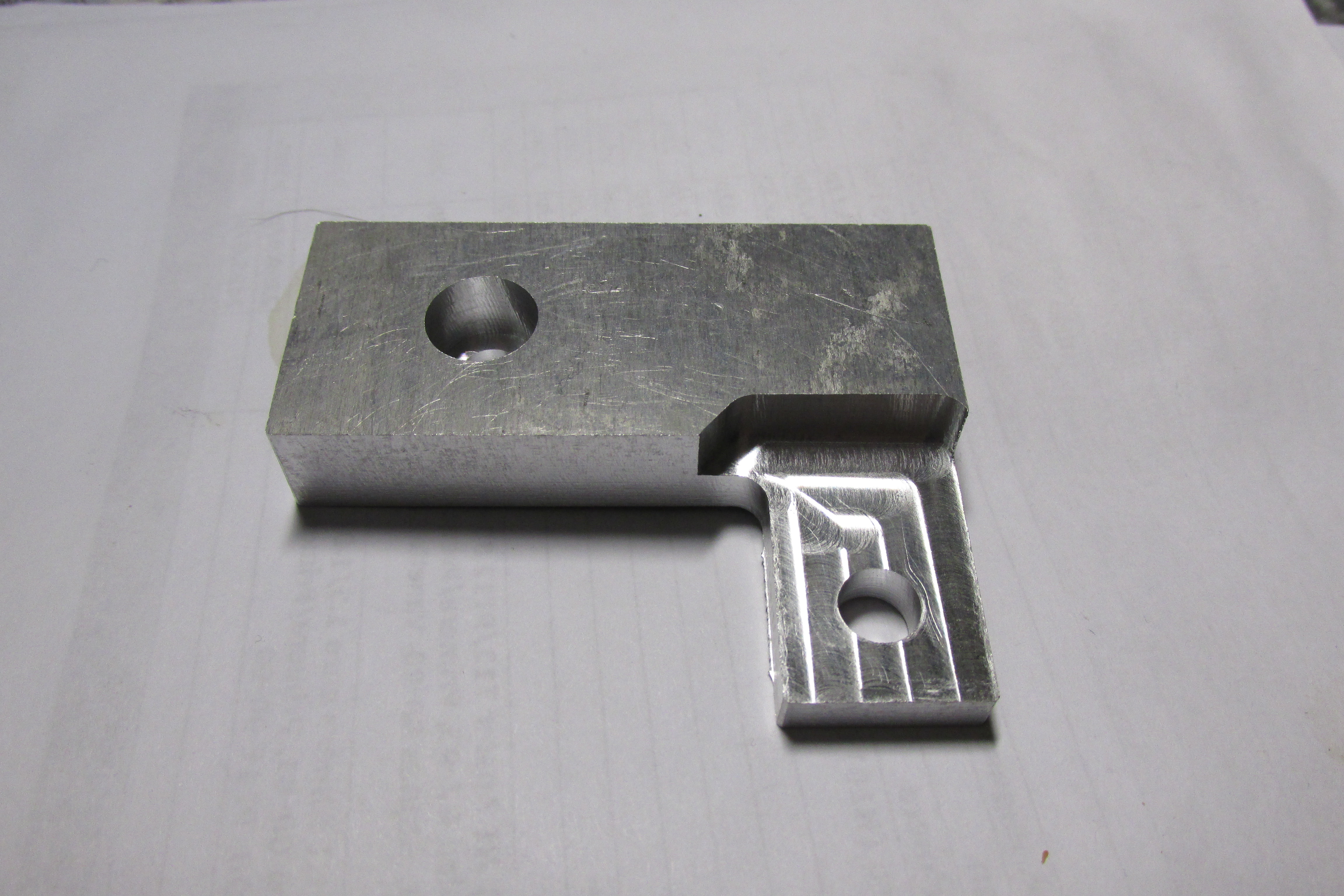

Ну и самое главное. Первая деталюха. деталь датчика высоты. брал подачи однозубой фрезой 0.5 в глубь, 1000мм/м, без чистовых проходов, не знаю как вам но по мне для грязновых проходов норм. Фреза все та же тупая и замыленая.
1 (3560 просмотров) <a class='original' href='./download/file.php?id=73653&mode=view' target=_blank>Загрузить оригинал (3.07 МБ)</a>
1
2 (3560 просмотров) <a class='original' href='./download/file.php?id=73655&mode=view' target=_blank>Загрузить оригинал (3.1 МБ)</a>
2
3 (3560 просмотров) <a class='original' href='./download/file.php?id=73656&mode=view' target=_blank>Загрузить оригинал (2.81 МБ)</a>
3
величина зарубов практически не заметна на глаз (3560 просмотров) <a class='original' href='./download/file.php?id=73657&mode=view' target=_blank>Загрузить оригинал (3.01 МБ)</a>
поверхность все равно немного шереховатая (3560 просмотров) <a class='original' href='./download/file.php?id=73658&mode=view' target=_blank>Загрузить оригинал (2.72 МБ)</a>
1 018.jpg (3560 просмотров) <a class='original' href='./download/file.php?id=73659&mode=view' target=_blank>Загрузить оригинал (3.07 МБ)</a>
То что поверхность шереховатая это я так понял из за вибраций? то есть нужно наращивать массу станка, чтобы они туда уходили?
Re: Фрезер 1000 на 1160 авиационный алюминий , мягкая сталь.
Добавлено: 29 фев 2016, 15:12
elephant007
Это называется - фрезу дробит. Она не режет, а скочет по поверхности. Металл снимает как бульдозером.
Причина - нежесткая конструкция.

Никогда я еще так не переживал, оставляя станок работающим, но выхода нет, операция по шлифовке такого огромного стола займет может целый день. а может и два, кто знает. Казалось бы груда железа, а переживаю как за родного сына. Надеюсь все получится. Со стола будет снят слой в 1.2 мм.
Проехался индикатором по всему столу чтобы выявить самую нижнюю точку стола, оказалось что плита то после настройки играла всего на +- 0.35мм и это аж по всему столу в квадратный метр :cheesy: Не знаю , может просто повезло :hehehe:
не знаю видно или нет замеры, отметки только в минус. относительно самой верхней точки стола. (3360 просмотров) <a class='original' href='./download/file.php?id=73828&mode=view' target=_blank>Загрузить оригинал (150.77 КБ)</a>
