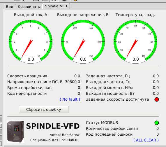

Множитель работает исправно, напряжение стало ого. Кстати, а сколько должно показывать, 220?
Буфер обмена-2.jpg (6988 просмотров) <a class='original' href='./download/file.php?id=160442&mode=view' target=_blank>Загрузить оригинал (44.23 КБ)</a>
В spindle-vfd.c регистры прописаны нормально, а ничего не показывает. Или не из той таблицы брал?

Подскажите хотя бы, Статус MODBUS зеленым горит и количество ошибок связи - 0, переходник USB-RS485 работает? Или это ни о чем не говорит и надо искать другой?
Re: Частотник и Modbus. Универсальная заготовка.
Добавлено: 11 апр 2019, 03:16
pegas13 писал(а):Кстати, а сколько должно показывать, 220?
На шине постоянного тока у вас напряжение 308 В. Примерно столько и должно быть, просто соответствующий множитель надо уменьшить в 100 раз.
Связь работает. Надо разбираться с логикой.
