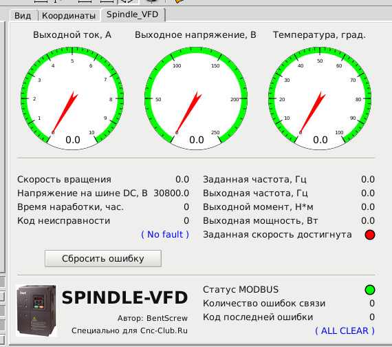

Множитель работает исправно, напряжение стало ого. Кстати, а сколько должно показывать, 220?
Буфер обмена-2.jpg (6948 просмотров) <a class='original' href='./download/file.php?id=160442&mode=view' target=_blank>Загрузить оригинал (44.23 КБ)</a>

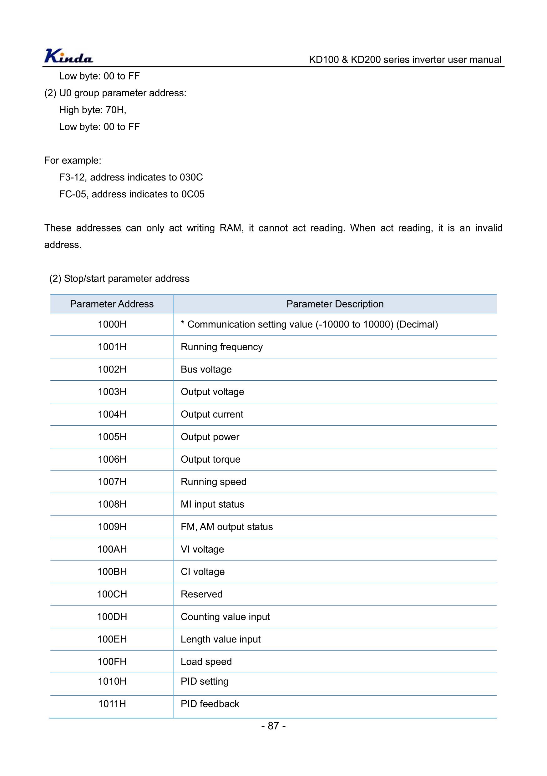

В spindle-vfd.c регистры прописаны нормально, а ничего не показывает. Или не из той таблицы брал?
kinda kd200 регистры.jpg (6948 просмотров) <a class='original' href='./download/file.php?id=160443&mode=view' target=_blank>Загрузить оригинал (275.37 КБ)</a>

Подскажите хотя бы, Статус MODBUS зеленым горит и количество ошибок связи - 0, переходник USB-RS485 работает? Или это ни о чем не говорит и надо искать другой?
Re: Частотник и Modbus. Универсальная заготовка.
pegas13 писал(а):Кстати, а сколько должно показывать, 220?
На шине постоянного тока у вас напряжение 308 В. Примерно столько и должно быть, просто соответствующий множитель надо уменьшить в 100 раз.
Связь работает. Надо разбираться с логикой.

Проверьте настройки ПЧ, разрешено ли управление по modbus. Проверьте правильно ли указаны регистры для задания частоты и команды пуск/стоп. Соединение у вас, похоже, установлено. При верных настройках должно всё работать.

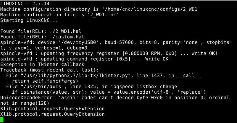

При выполнении команды MDI: M3 S3000, включается вентилятор на ПЧ, загорается на нем надпись Fwd, шпиндель при этом не вращается. При выполнении команды M5, загорается надпись stop и через некоторое время выключается вентилятор на ПЧ. Это при на следующих стройках ПЧ:
F0-02 Running command source - 2: Communication
F0-03 Main freguency source A selection - 9: Communication (Modbus).
При установке следующих параметров
F0-02 Running command source - 0: Keypad
F0-03 Main freguency source A selection - 1: Keypad potentiometr
шпиндель вращается и адекватно реагирует на потенциометр.
Буфер обмена-3.jpg (6797 просмотров) <a class='original' href='./download/file.php?id=160802&mode=view' target=_blank>Загрузить оригинал (54.45 КБ)</a>
В начале загрузки строк Found file (REL) не мало? У кого-то на форуме видел куда больше найденных файлов.
Файл spindle-vfd.с и регистры ПЧ выкладывал нескольким постами ранее.

evgenymcp писал(а):Завелось правкой custom.hal
Изменил
Код: Выделить всё • Развернуть
net spindle-speed-cmd spindle-vfd.command-speed
на
net spindle-cmd-rpm spindle-vfd.command-speed
Спасибо evgenymcp у меня тоже завелось!!!
