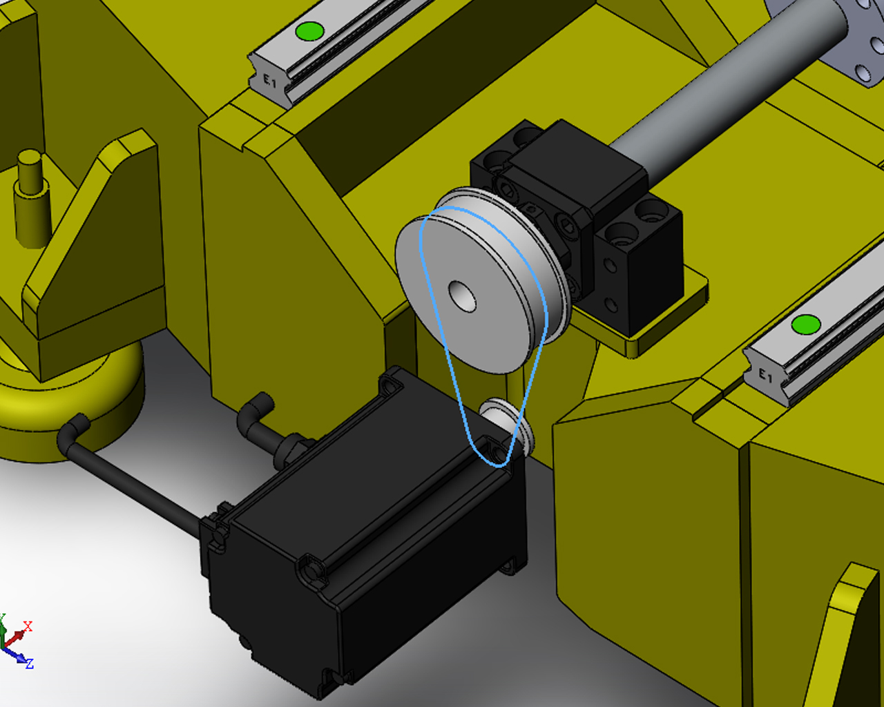

den_sibirskiy писал(а):А движки у тебя как будут, что то не пойму??
Пластина пока не дорисована, но думаю будет понятно по картинке
крепление сервы.jpg (4093 просмотра) <a class='original' href='./download/file.php?id=71189&mode=view' target=_blank>Загрузить оригинал (472.27 КБ)</a>
Движки будут "торчать" наружу, не захотел лишать станину и портал 20% рёбер, плюс при таком креплении можно комплектовать станок разными двигателями с переделкой всего лишь крепёжной пластины.

Дрюня писал(а):Пластина пока не дорисована, но думаю будет понятно по картинке
ааа... вот оно как )) а я уж голову всю сломал, думаю что он там придумал такое
