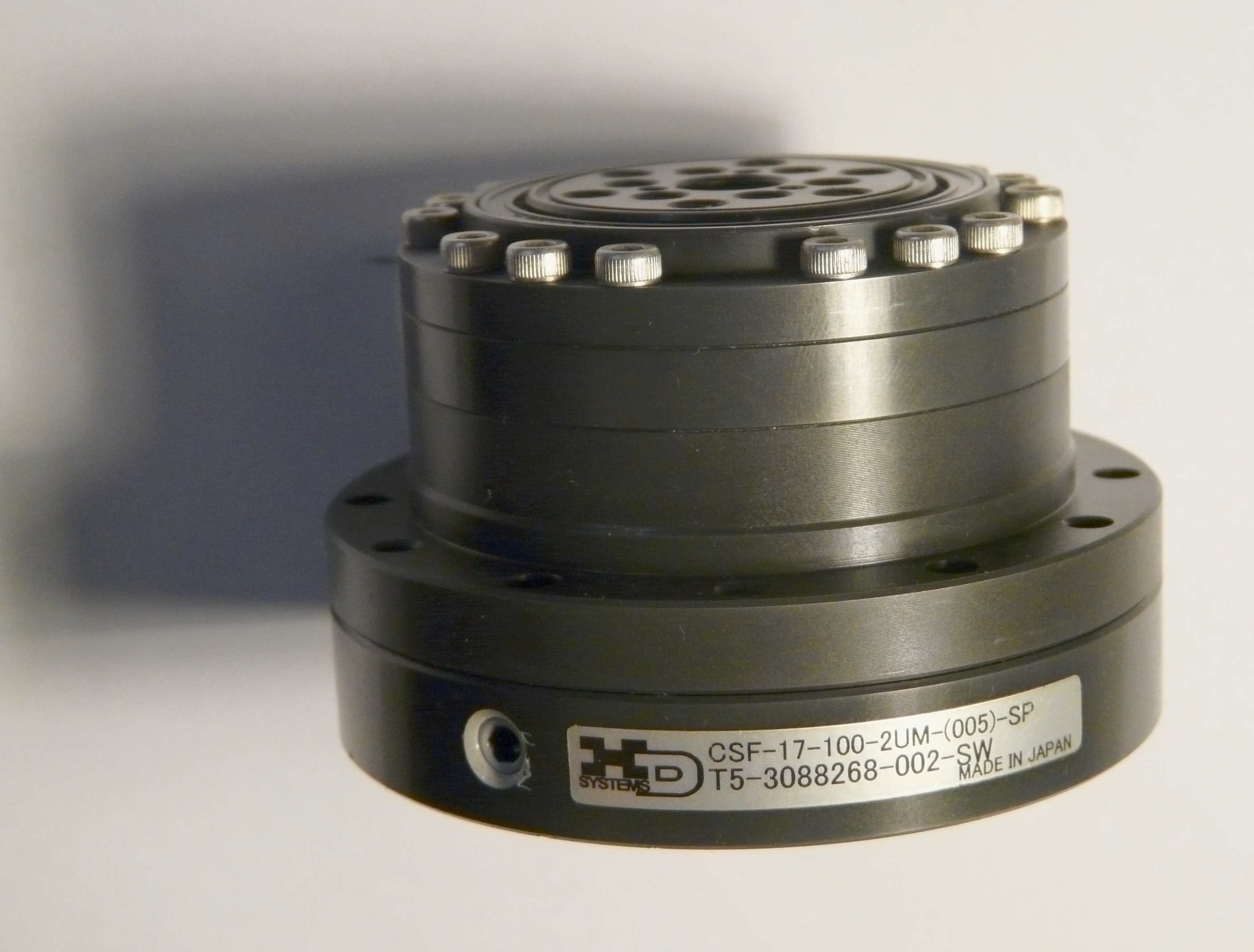

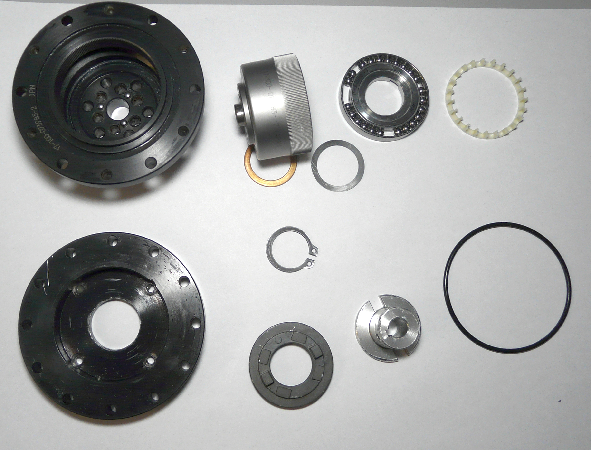

Добралось до меня приобретение.
P1070322.JPG (5339 просмотров) <a class='original' href='./download/file.php?id=56661&mode=view' target=_blank>Загрузить оригинал (1.53 МБ)</a>
P1070327.JPG (5339 просмотров) <a class='original' href='./download/file.php?id=56662&mode=view' target=_blank>Загрузить оригинал (1.56 МБ)</a>
китаец серву видимо отверткой сковыривал- пришлось один винтик который шпонку поджимает высверливать попала стружка прошлось промыть, смазку старую выскреб, думаю чем заменить.
Вопрос к знатокам как должен вращаться перекрестно-роликовый подшипник, у меня достаточно туго ходит но плавно, нормально ли это ?

savo писал(а):у меня достаточно туго ходит но плавно, нормально ли это ?
Нормально, даже хорошо.

вот и я подумал что он преднатянутый, а чем смазать его, если я EP-2 набью думаю не хуже родной желтой смазки.
