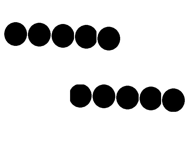

Хочу я соорудить следующее -
"Рисование" линии - осуществить, как не просто опущенным пером, а постоянно опускающим пером (по принципу машинки для наколок)
Тут все дело будет в коде т.е.
Команда Z на опускание -должна не просто опуститься, а опускаться циклично (быстро) пока рисуется линия. На рисунке это приблизительно потом скоростями"кружочки" можно подкорректировать - ближе друг от друга - дальше.
Соответственно, когда холостой ход Z просто всегда в поднятом положении
В этой связи два вопроса:
1. Как будет выглядеть G код (прям вот отрывочек в 5 строк) Возможно тут какой то цикл или подпрограмка должна быть?
2. И какой привод целесообразней для циклической работы Z мини серво или мини шаговый?
