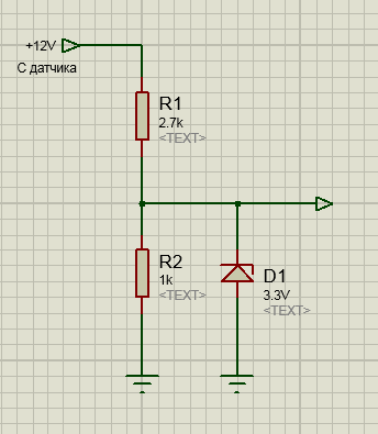

ukr-sasha писал(а):Схему давайте.
Вот так для одного датчика выглядит цепь
Снимок3.PNG (3917 просмотров) <a class='original' href='./download/file.php?id=54715&mode=view' target=_blank>Загрузить оригинал (16.48 КБ)</a>

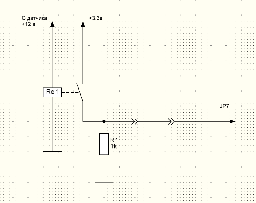

fangelion писал(а):Вот так для одного датчика выглядит цепь
а почему-бы не так?
а почему-бы не так?
Через реле получаем развязаный вход. Что бы не попало на датчик, все равно не попадет на контакты платы.
Re: Ввод в эксплуатацию ЧПУ системы на основе контроллера Kf
А если что-то попадёт на контакты реле или на питание Kflop?.. :)

UAVpilot писал(а):А если что-то попадёт на контакты реле или на питание Kflop?.. :)
а нефик это что-то пускать в шкаф. А вот датчики наруже, там всякое может быть
А с питанием шкафа?.. А со шнурком к мыши?..

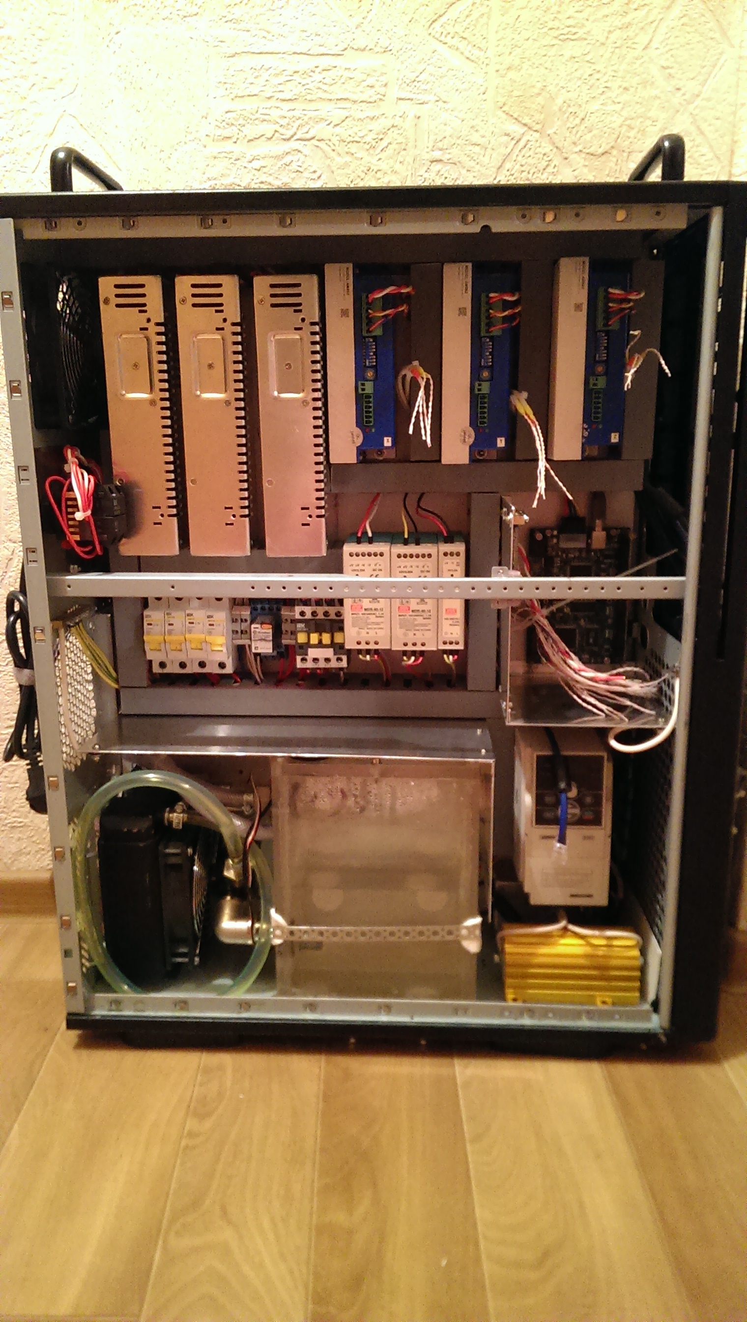

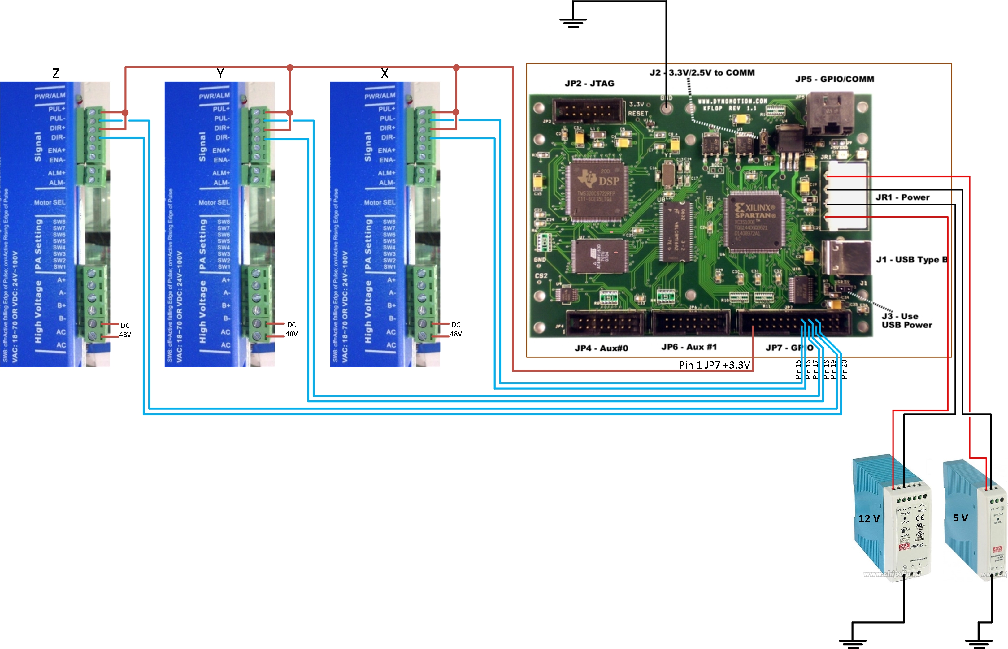

Доброго дня. Возник вопрос. Подключаю к K-FLOP драйвера Leadshine AM882. При использовании файла "InitStepDir3Axis.с" оси не двигаются, в KMotionCNC циферки "бегут" при нажатии на стрелки. В Digital I/O галки после запуска стоят на битах 8-13 (на Output и State), при смене направления галки с 9,11,13 пропадают в поле State (это DIR и по идее это верно). На драйвере микрошаг 1/64, управление по заднему фронту (SW8 в положении OFF)
В файле управления K-STEP подсмотрел строчку "FPGA(STEP_PULSE_LENGTH_ADD) = 63 + 0x80;" - изменение полярности я так понимаю импульсов и их длительности. В хелпе нашел описание, но там несколько по другому выглядит код - "FPGA(STEP_PULSE_LENGTH_ADD)=32 + 0x80;" - что именно изменяет "63" и "32" мне не понятно...
Итог - при загрузки в контроллер файла инициализации со строчкой "FPGA(STEP_PULSE_LENGTH_ADD) = 63 + 0x80;" физически оси поехали. Но возникли две проблемы:
1. Стал непонятен алгоритм расчета параметра Vel (рассчитав кол-во импульсов/сек по рекомендации Саши - (1200 об/мин * 200 шаг/об * 64) / 60 = 256000, Vel=256000) оси на G0 едут очень медленно.
2. При включении питания одновременно на драйверах и на K-FLOP после загрузки контроллера ОСИ медленно начинают уезжать (как вариант решения сделал включение питания драйверов после загрузки контроллера - оси после включения больше не уезжают), хотелось бы понять природу явления или включение драйверов после загрузки контроллера это и есть верное решение?
Схема подключения на данный момент (12В питает реле для включения подачи питания драйверов):
Подключение.jpg (3838 просмотров) <a class='original' href='./download/file.php?id=54910&mode=view' target=_blank>Загрузить оригинал (1.55 МБ)</a>

Ощущение что делаю что-то не верно...ткните носом...
Шкаф управления малость переделал, выглядит так (при тестировании частотник выключен, работают БП драйверов и 2 БП К-ФЛОПА). Получилось конечно все в притирку и это расстраивает, но буду прикручивать дополнительное принудительное охлаждение:
IMAG0216.jpg (3838 просмотров) <a class='original' href='./download/file.php?id=54911&mode=view' target=_blank>Загрузить оригинал (1.15 МБ)</a>

А вода в шкафу управления - это вообще не опасно?
AlexNikov
Сообщения: 1206
Репутация: 721
Откуда: Томск
Сообщение AlexNikov »
alexg-nn писал(а):А вода в шкафу управления - это вообще не опасно?
В системе дистиллированная вода, меняю раз в пару месяцев. Но да это не лучший вариант. Постарался оградить электронику, но все равно это не безопасно. Продумываю как полностью изолировать отдел с водой от электроники в габаритах шкафа.
