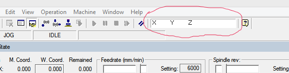

Кстати, а кто знает есть-ли в NC STUDIO режим MDI? Я вчера так и не нашёл... :(

UAVpilot писал(а):Кстати, а кто знает есть-ли в NC STUDIO режим MDI? Я вчера так и не нашёл... :(
Screenshot - 25.12.2015 , 17_29_42.png (6146 просмотров) <a class='original' href='./download/file.php?id=67088&mode=view' target=_blank>Загрузить оригинал (21.86 КБ)</a>

В смысле туда писать координаты?
Мне надо было и G0 и G1 и F и S и M3/M5, потому и не подумал, что это окошко - то, что надо.

UAVpilot писал(а):В смысле туда писать координаты?
Координаты туда вписываем.
остальное (что возможно) здесь.
Screenshot - 25.12.2015 , 18_31_15.png (6.04 КБ) 6128 просмотров
