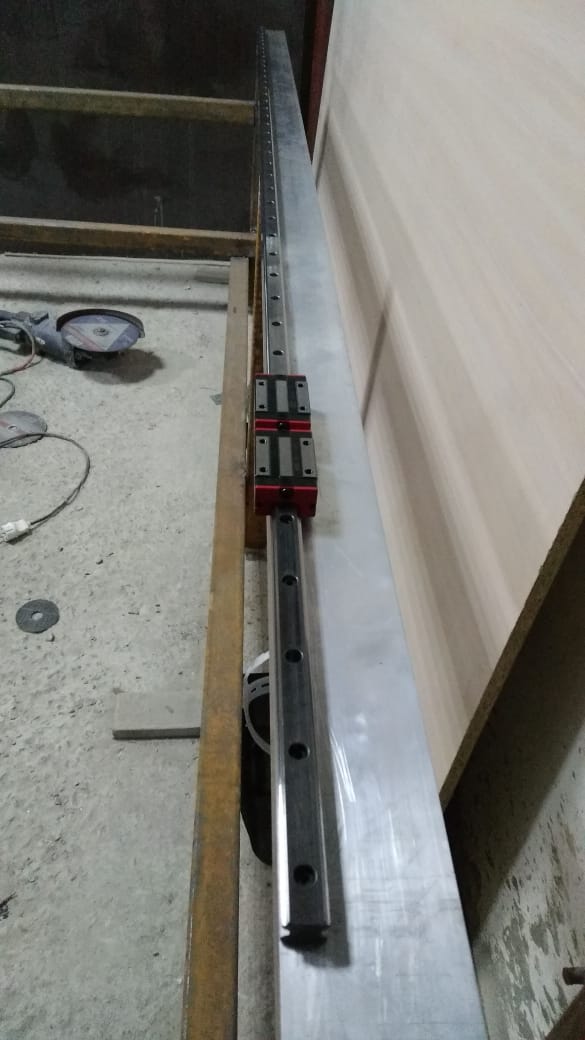

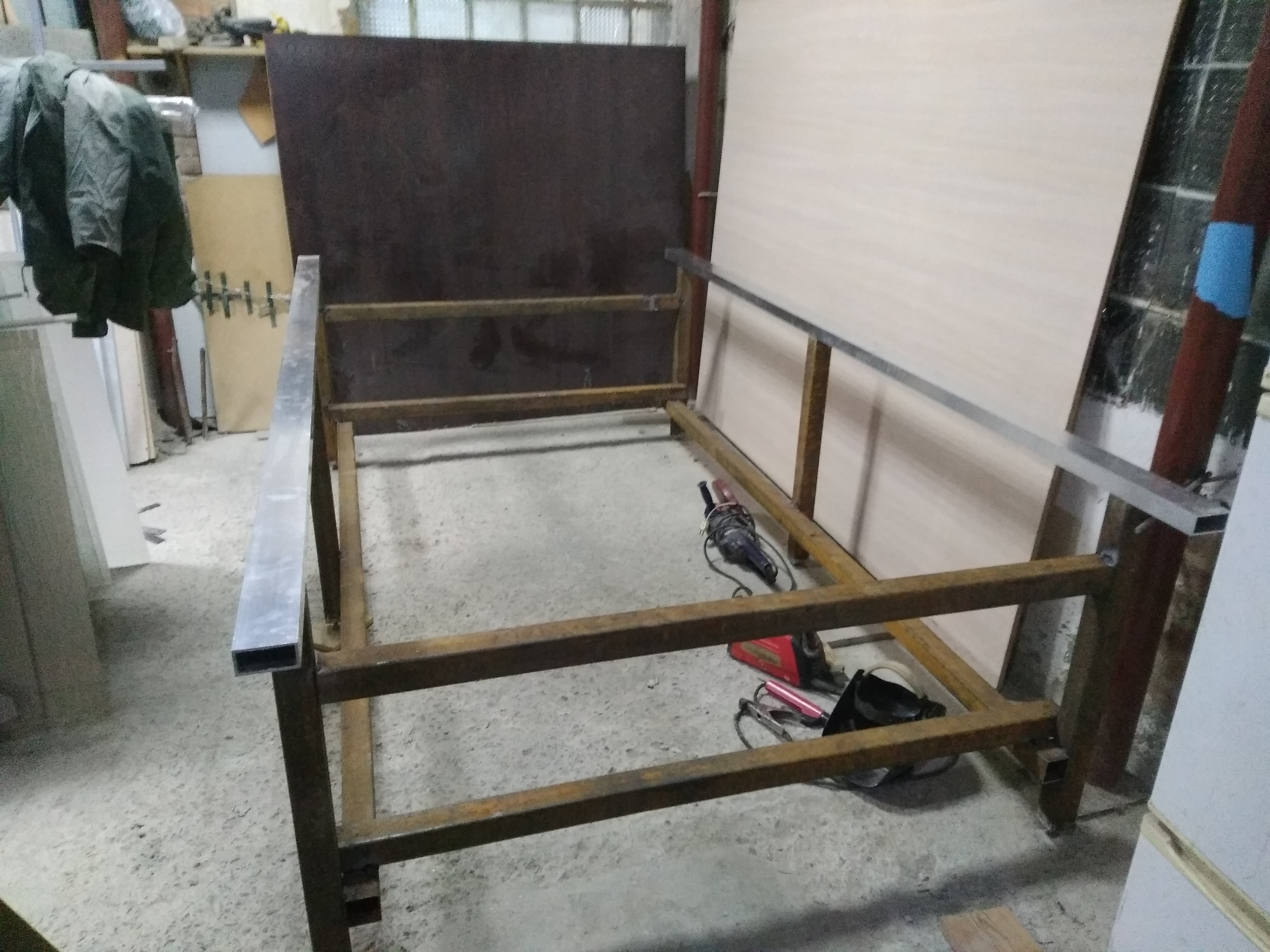

Я делаю так. Сварил основу из черняка, сверху установил алюминиевый профиль 80*40(измерял штангелем оказалась погрешность в предела десятой) стенка 4 на уголки с прорезями для регулировки вверх и лево и право, потом выставил направляющую по краю профиля, зажал струбцинами, накернил цента, просверлил , нарезал резьбу. как сказал Илья болты меньше чем отверстие в направляющей и есть место для точной регулировки, тем более я еще смогу отрегулировать уголками , которые стоят под профилем. Черняк кривой капец, у меня не получилось сварить ровную основу, разница диагоналей получилась в погрешности 3 мм. Тоже думал фрезеровать черняк, объявили 6 т.р. и длину в 3 метра не нашел где сделать, да говорят что и не получится сделать ровным такую длину, думал разбить на метровые и стыковать их.... но потом отказался и купил толстостенный алюминий. все это я пока не крепил намертво, как соберу портал буду уже по нему все это выставлять прокатывая его по всей длине. Фото чуть позже покажу. Да письмена не мой конек тоже)) надеюсь понятно)

Фото заготовок, уголки не видно стоя под профилем
IMG_20200114_140827.jpg (7328 просмотров) <a class='original' href='./download/file.php?id=175794&mode=view' target=_blank>Загрузить оригинал (3.11 МБ)</a>
IMG-20200128-WA0001.jpg (7328 просмотров) <a class='original' href='./download/file.php?id=175795&mode=view' target=_blank>Загрузить оригинал (55.47 КБ)</a>

При накернивании очень важно жто делать точно по центру, лучше подобрать керн точно во диаметру отверстия и то это не гарантия то что накернивание будет точно по центру, нужно внимательно за этим следить это очень важно иначе может изогнуть направляющие и вариантов их выставить не будет.
